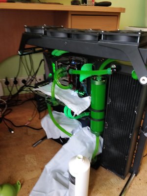

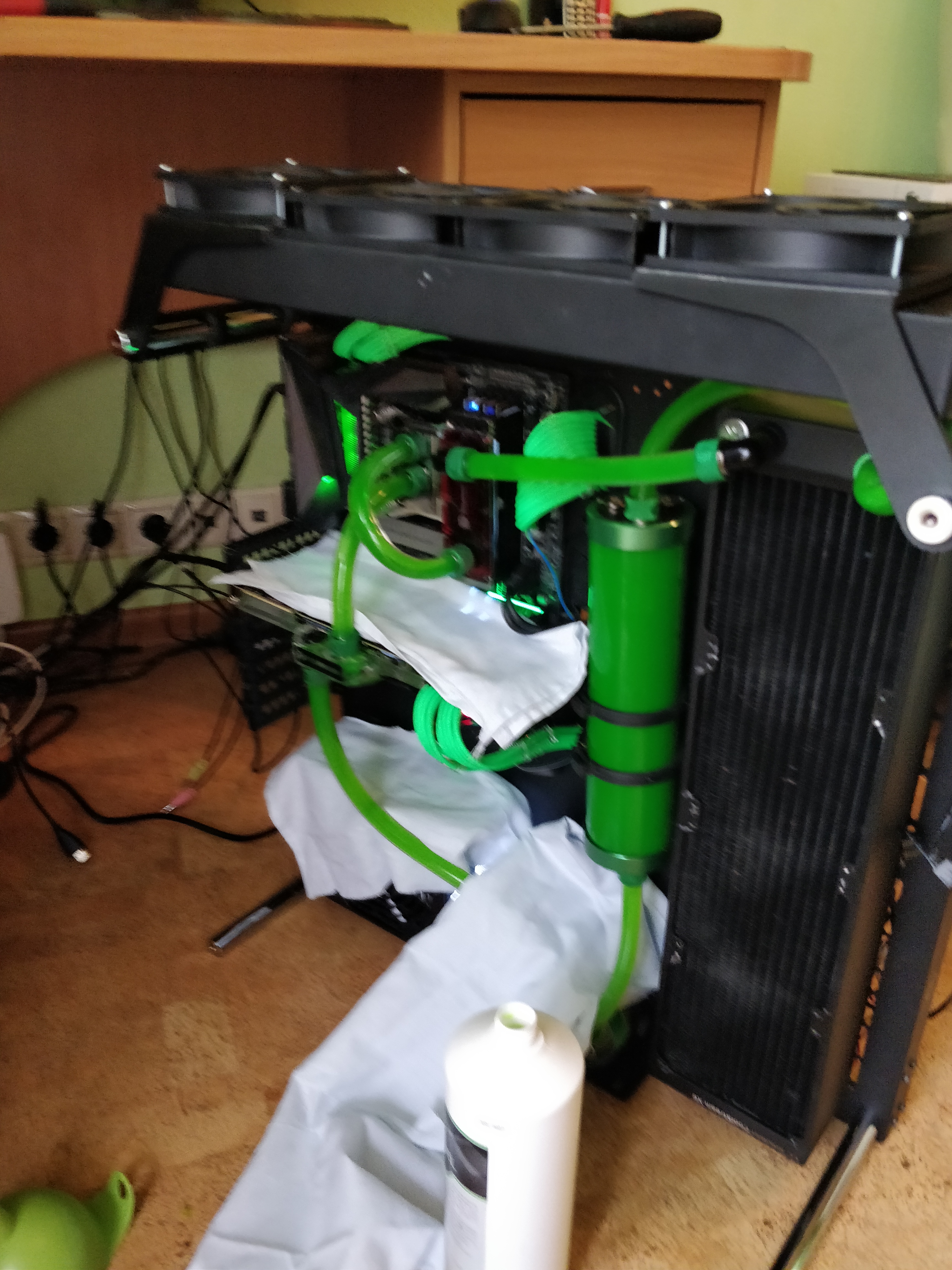

Не так давно собрал себе СЖО, но стал замечать некоторые магические неприятные особенности. По порядку:
1. Сам контур, все стоит именно в том порядке, который описываю: помпа ek d5 (всегда работает на 100% оборотов)- водоблок на видеокарту 2080ти barrow - водоблок ЦПУ heatkiller iv - водоблок на 4 плашки ОЗУ - радиатор ek coolstream 480 xe - радиатор ek coolstream 480 pe - резервуар.
Мягкие трубки 12/16
2. Сама проблема: заметил, что в том же бублике карта неадекватно сильно греется (50гр и выше) при температуре воды в 27гр средней. Термопара стоит в резервуаре.
Почему такая большая разница в температурах? Проц почему то тоже неплохо греется.
Грешу на фиговый поток от помпы, т.к. возможно не хватает мощности, чтоб протолкнуть 3 водоблока и 2 радика.
Может ли быть проблема из-за воздуха в контуре?
2. Помпа при долгом отключении компа включается с задержкой. Могу уже сидеть на рабочем столе, но помпа ещё не включилась.
С чем может быть связана эта проблема?
Буду рад любой помощи, спасибо!
Ставь измеритель протока. Будут конкретные цифры - тогда можно будет поговорить. Сейчас - нет.
Может и ещё как может. Пока весь воздух не выйдет (примерно через неделю), говорить вообще не о чём.

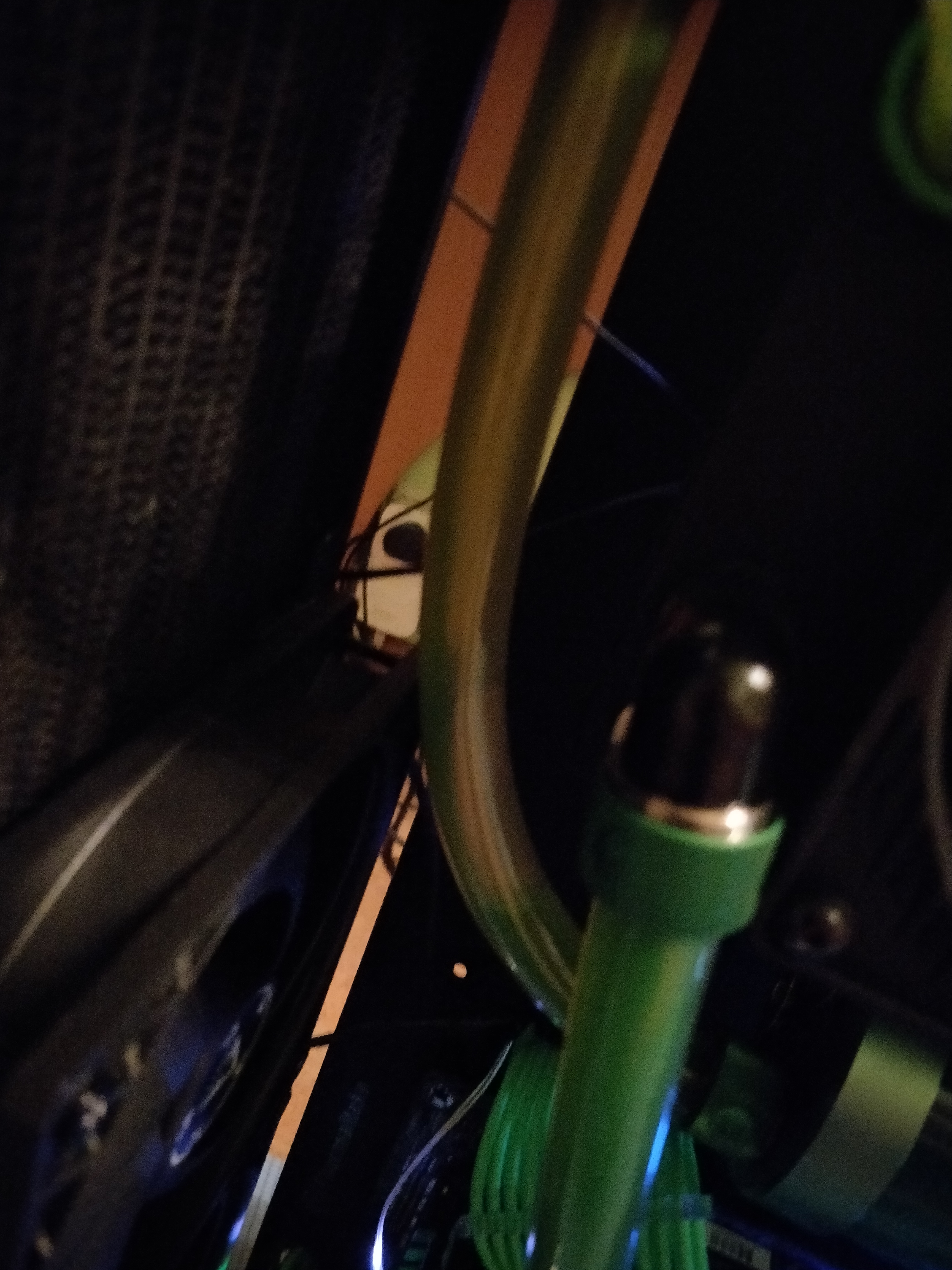

Вот такая вот ерунда вышла, когда стал трясти корпус. Щас ничего вообще не выходит из радиков.

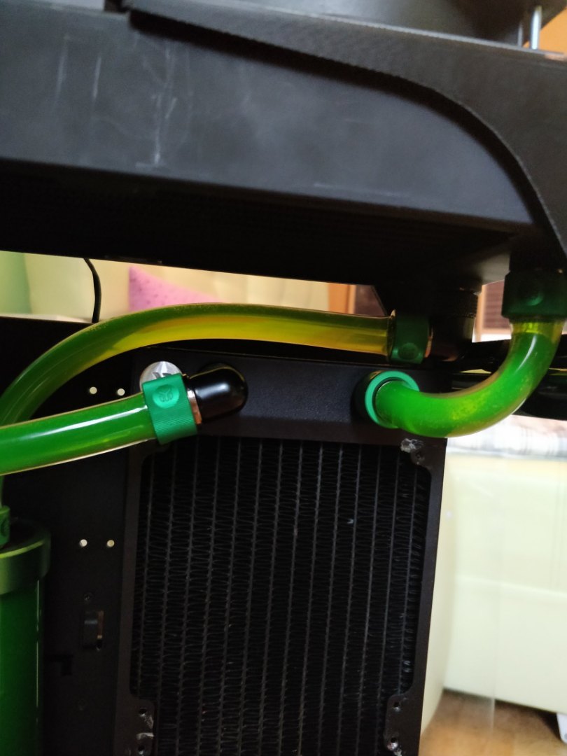

Регистрация: 06.07.2018
А если там будут пузыри, как я скидывал в первом посте? Или размер пространства занимаемого воздухом не имеет значения?
Регистрация: 11.03.2008
Откуда: Норильск...
Иииии..?
Конечно имеет, ведь воздух как мешает полноценно циркулировать ЖиЖи так и занимает полезно-нужное пространство обычно в радиаторах...
Water Cooling System Koolance --- Superior Liquid Cooling Solutions.
Вопрос к тому, что там "пузырь" был длиной в 10см шланга. Как он растворится то сам? Мне кажется, что его толкать помпой нужно)
