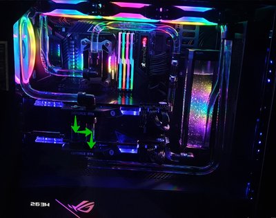

Моя конфигурация:
Радиаторы - EK-CoolStream PE 360 (Triple) Установлены 6 винтов riing trio, EK-CoolStream CE 420 (Triple) Установлено 3 винта riing dou
Водоблоки на видеокартах - EK-Vector Trio RTX 2080 Ti RGB с бэкплейтом
Водоблок на CPU - Watercool HEATKILLER® IV PRO
Помпа - D5

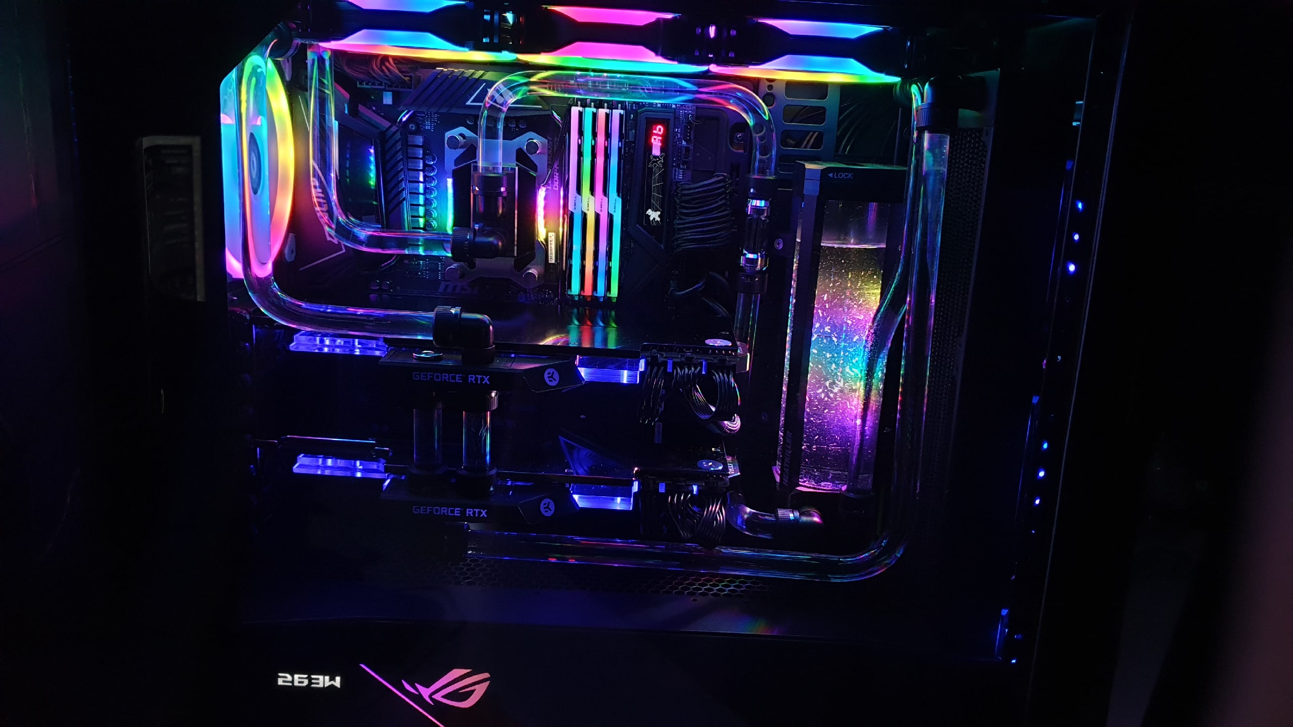

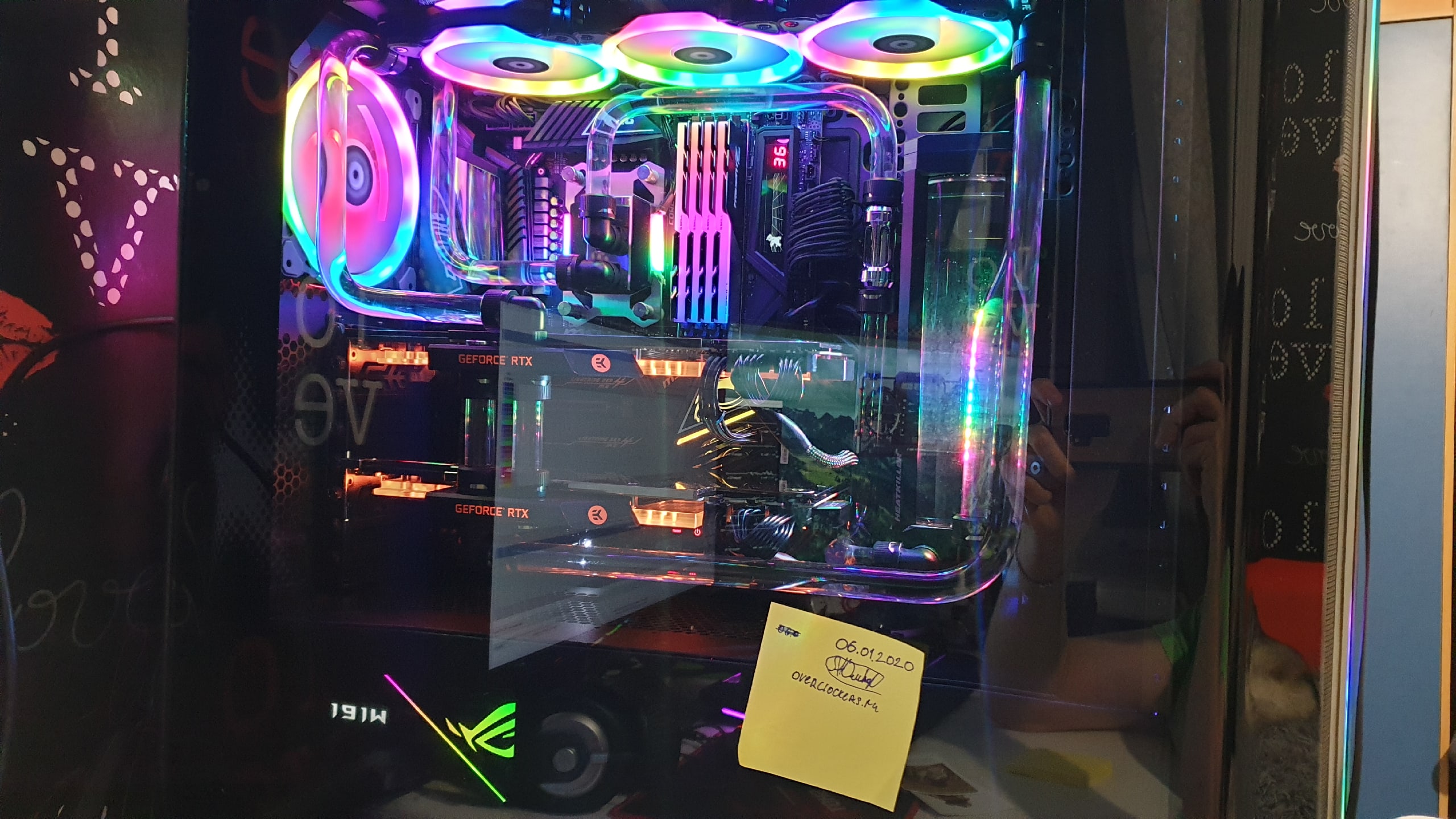

На фотографиях можно увидеть что видеокарты подключены параллельно и с них вода поступает на радитор 420.
Проблема или задача
Предистория
При покупки ПК долго думал какой охлад ставить, так как работаю в cinema 4d. Судя из прошлого опыта большие температуры от 70 до 80 и выше.... Видекарты долго не живут.
Решил выбрать СЖО так как понял что это эффективнее. Смотрел разных блогеров советовался в магазине где продают основные комплектующие к СЖО. Название не буду говорить может поэтому забанили меня. С железом я сразу определился и ребятам в магазине говорил, что за железо будет у меня. Выбрали контур. Собирал я так как они в Москве я в Екатеринбурге.
конец

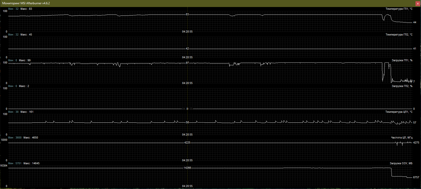

В итоге сейчас имею такую проблему. На фото можно увидеть. На при рендере сцены, первая карта может выдать 60 градусов ну вроде норм но вторая 80 и выше, так может проработать минут 20, а потом пк отключается экстренно. Сцену из 160кадров не могу даже закончить...
Если в рендере выключить одну а первую оставить то первая начинает жарит до 80гр на другом скрине тоже можно увидеть. Так же на скринах можно увидеть что проц работает как кардио, скачки температур. Как бы его температуры нормальные. Хотя если в аиде сделать стресс тест с включенным фпу то 95 градусов получается через 5 минут. По поводу температур в простое скачет с 45 до 69 градусов. В магазине говорят что с такими радиаторами должно быть всё нормально ну максимум 70 градусов... но нет у меня таких вот температур. Советовали проверить прижим к CPU проверил.. Получается что у водоблока на CPU две части первая которая прикручивается к матери и вторая которая не посредственно уже к процу и матери. Так вот я первую часть затянул уже плосканками так что круги углов от камня на водоблоке остаются, а вторая часть она на максимум по резьбе прикручивается к первой. Простите что объясняю как валенок... Потом говорили что помпу надо подключить к CPU-fan будет всё куда лучше сделал, ничего не изменилось. Изначально стояло в порту pump_fan на матери есть разьём для попмы.
Сам вопрос в том, что достаточно ли этих радиаторов для этой системы?
Если да, значит что-то где-то я собрал криво, на что мне обратить внимание?
Если не достаточно таких радиаторов. Есть ли смысл ставить вторую видеокарту обратно на воздух это облегчит ситуацию/контур? То есть, есть ли смысл делать так?
Или может вообще вернуть все видеокарты на воздух, а проц оставить на воде...

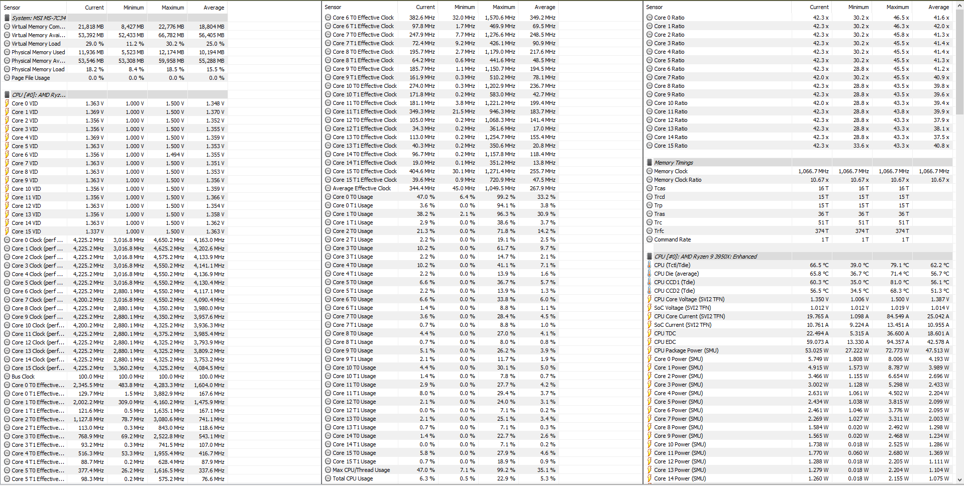

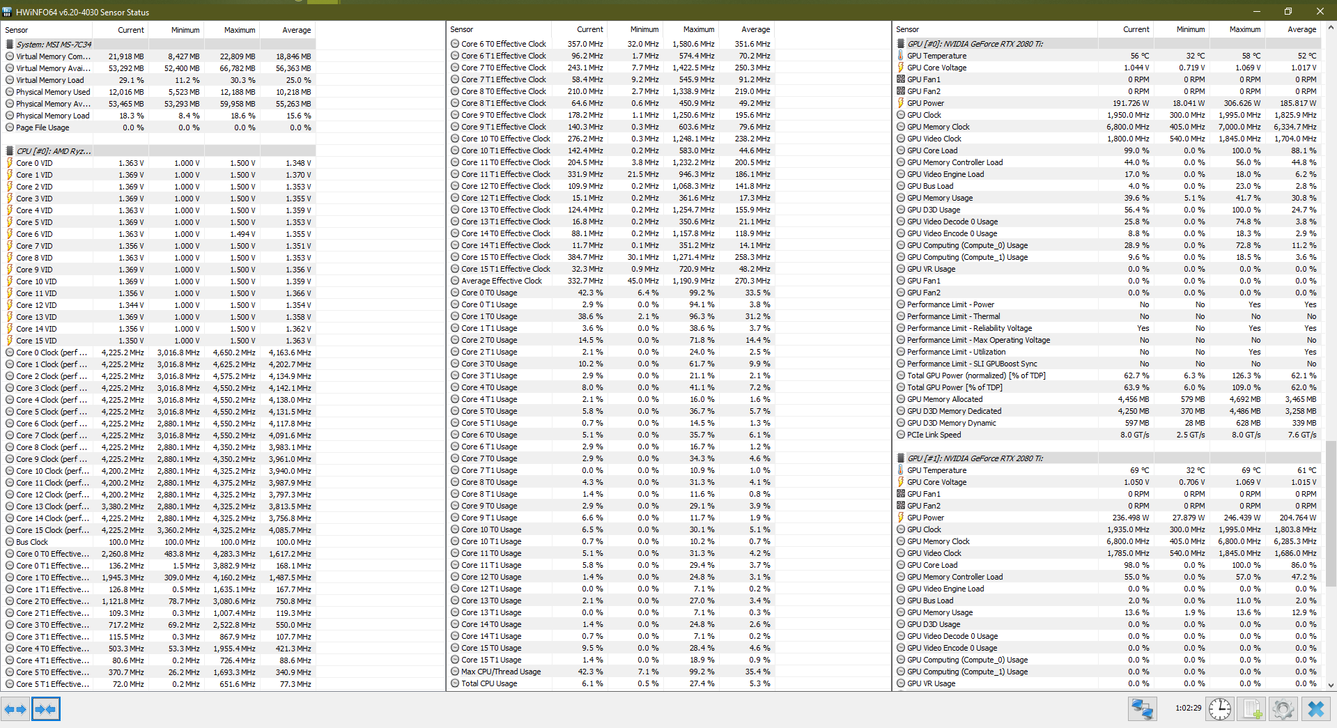

Доп. фотографии
Я тебе уже третий раз пишу, что у тебя подключены последовательно. Был бы ты не ботом, давно бы это прочитал и понял.
А так ясно, что ты точно бот. Но забавный :lol:
Регистрация: 03.02.2016
Фото: 7
Кто тут еще бот после такого заявления. Параллельное подключение же.

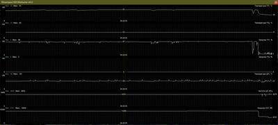

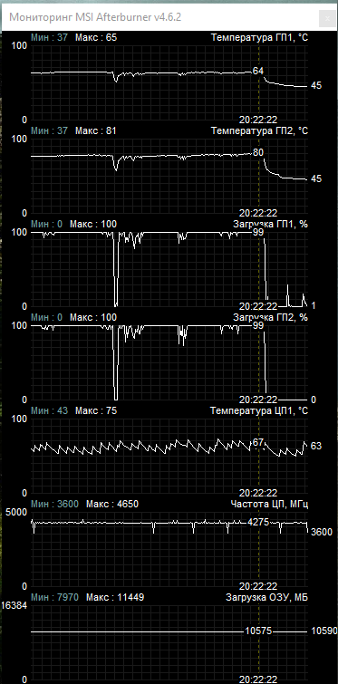

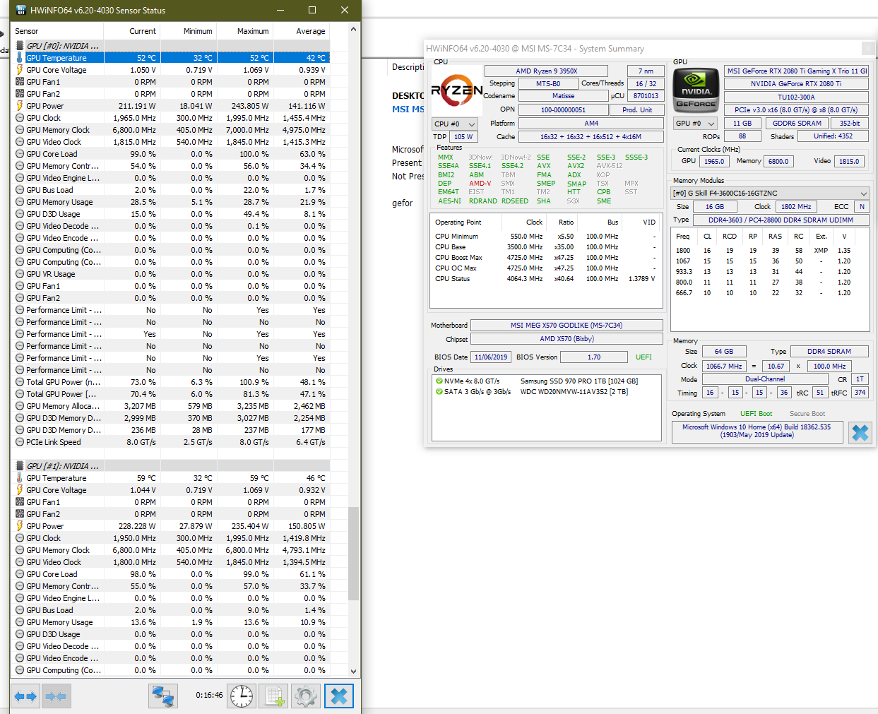

Извиняюсь пропустил ответ. Значит точно надо одну карту выносить на воздух. Один момент я понял)
Что значит бот? я думал робот который спамит всякую дичь. А как я на него похож?
Добавлено спустя 1 минуту 46 секунд:
tonygks писал(а):
DESIIIRE Ну если не бот, хотя все равно странно выглядит. Надо бы потребление увидеть железа. Скачайте программу hwinfo64(не hwmonitor) и запустите. Интересует скриншот окна "sensors status"(огромная белая таблица с кучей информации) во время нагрузки рендером. Развернутая максимально возможно, если не влезет вся, то пролистать и сделать второй скриншот. После будем думать.
Уже делаю, жду когда рендер дойдёт до середины. Пока вот что есть. Как будет тот придел, сделаю скрины и вышлю

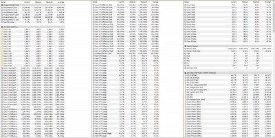

Регистрация: 21.10.2009
DESIIIRE это не всё, стрелками раздвинуть надо
Увидел :D. Раньше фотки другие были, а тут негры уголь грузят. Не стал даже и всматриваться в эту кучу абсолютно ненужного материала :D

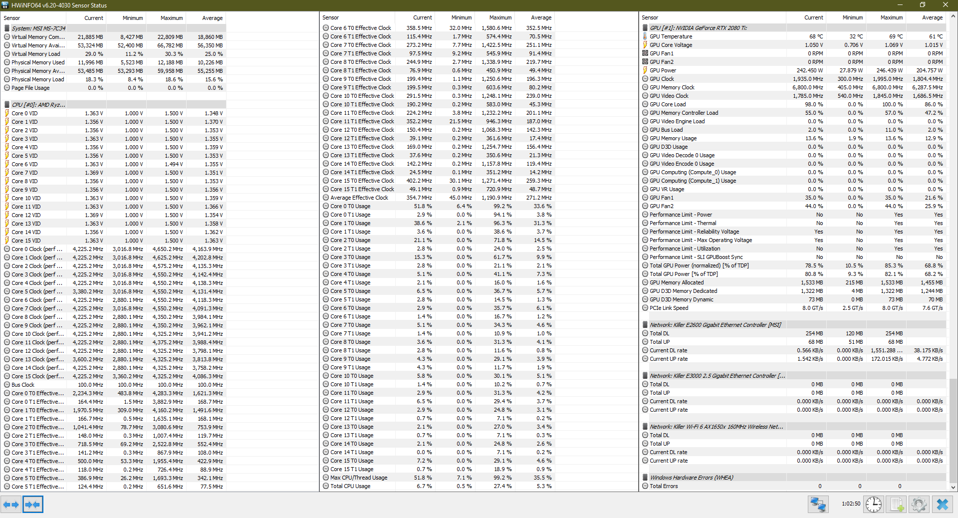

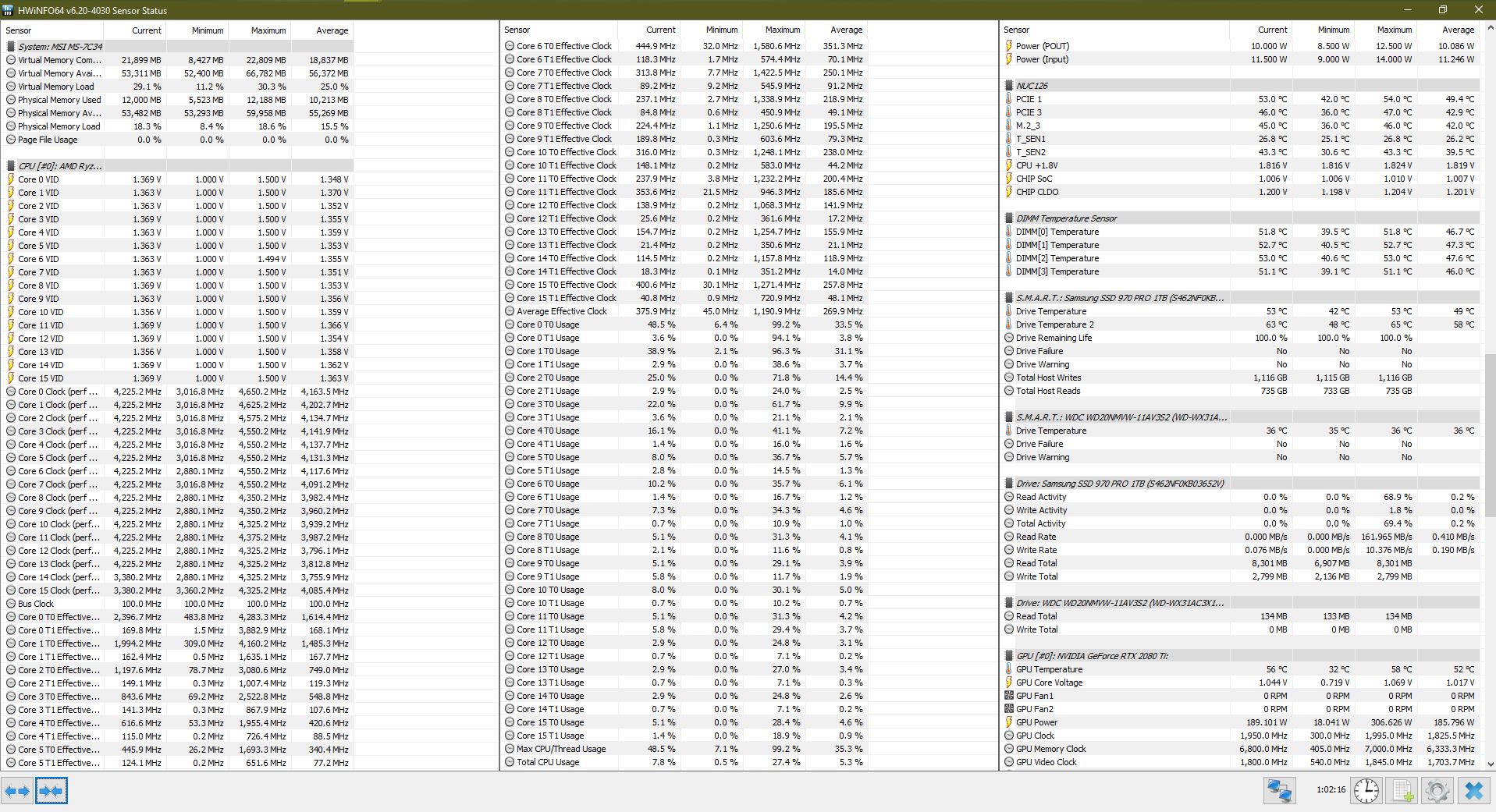

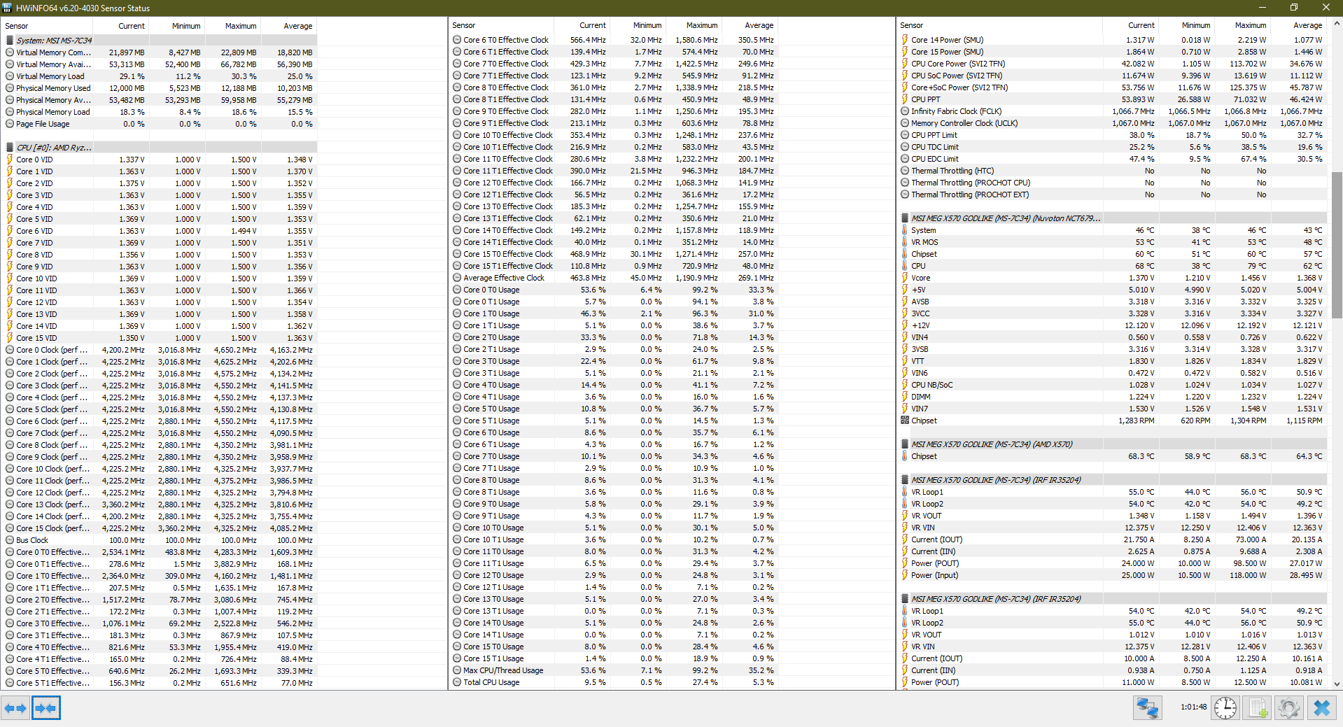

А можно полный скриншот? Окно можно растянуть на весь экран. Не видно цпу, оборотов помпы/вертушек и т.п.
Карты подключены параллельно как ты и говорил. Просто у CrownA OD c ID перепутались от новогодних праздников(местная шутка).
Добавлено спустя 54 секунды:
CrownA у негра была другая сборка. Там было последовательное подключение.

Регистрация: 06.01.2020
CrownA у негра была другая сборка. Там было последовательное подключение.[/quote]

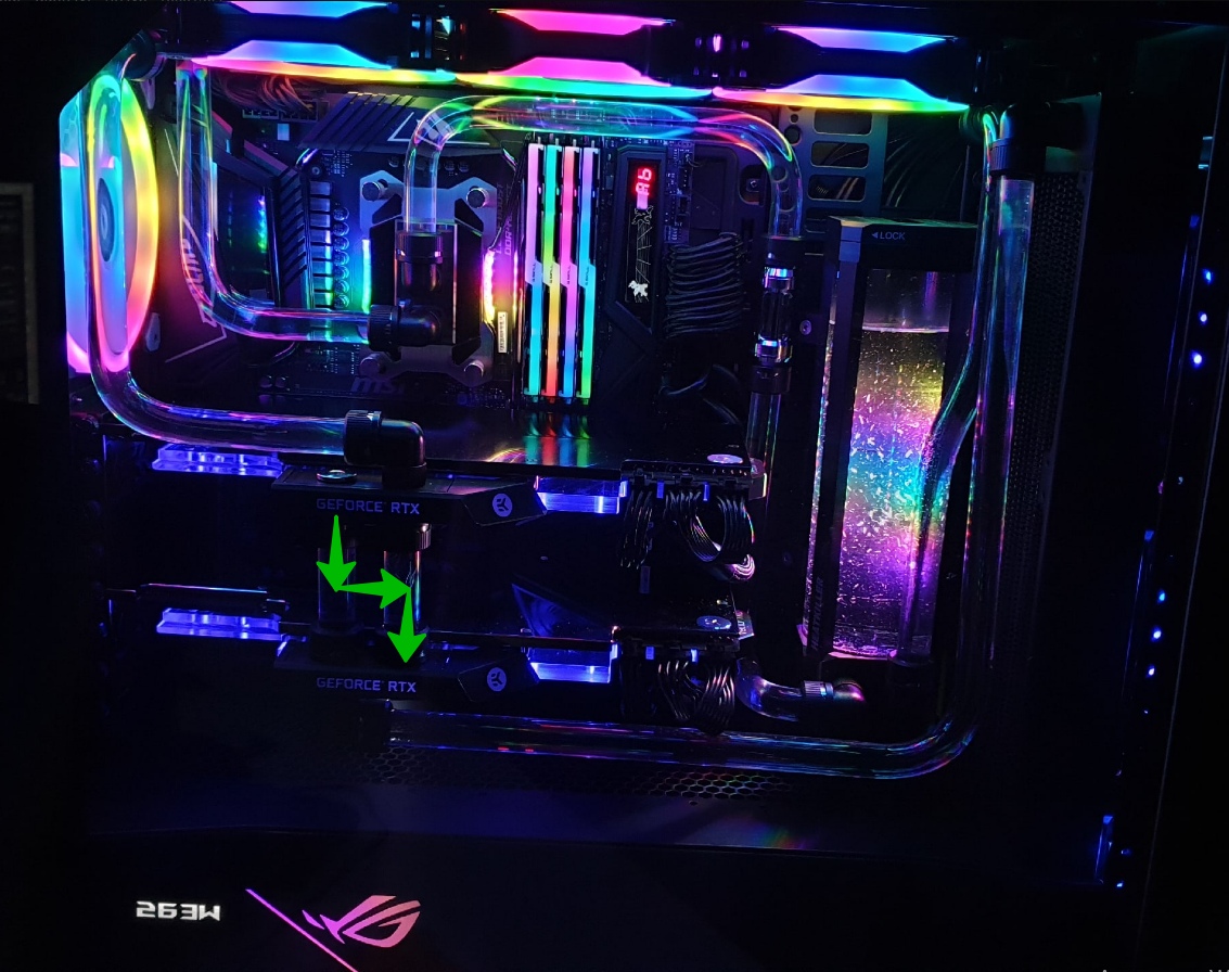

Понял. Так правильно?

DESIIIRE писал(а):
жду середины рендера
Ну ладно, раз не бот :lol: - ты бы задачу то упростил, что ли. Правильно я понял - греются видеокарты? Если так, то идём дальше.
У тебя они соединены параллельно, поэтому как там проток через них - х.з. Если есть разница в сопротивлении протоку, то водичка пойдёт туда, где сопротивление меньше.
Второе и это главное - нужно знать скорость протока. Если она меньше 100-140 литров в час (а я думаю, что так и есть), то тогда будет то, что ты сейчас имеешь.
Все остальные графики, картинки и рендеры без надобности.
Ну и ещё, как вероятный вариант, у тебя где то что то сидит в контуре и пережимает проток.
Фото: 7
DESIIIRE не видно еще оборотов помпы и вертушек на радиаторах. Чем это дело все регулируется?
-Вода горячая при таком потреблении - это факт.
-Воздух из переднего радиатора в итоге горячий -> он "охлаждает" второй радиатор.
-Внутри корпуса баня та еще из за горячих комплектующих и входящего горячего потока.
Я бы предположил что водичка градусов 50 в контуре в итоге в данной нагрузке(всего скорее где-то за минут 30-40 прогревается до максимальной температуры). Видяхи думаю греются под такой нагрузкой с дефолтным напряжением градусов на 10-13 при хорошей скорости потока(EK FullCover не лучшая модель по эффективности). Но вряд ли поток на видяхах хороший т.к. помпа одна, в контуре неплохое сопротивление и параллельное подключение(которое должно резать поток на каждой гпу ~в 1.5-2 раза в данной ситуации).
Так что вижу явную проблему только в температурах второй видяхи.
-Всего скорее из-за параллельного подключения поток делится слишком не равномерно и одна из видях страдает от очень слабой прокачки. Я бы соединил последовательно.
-Ну и никто не отменял плохую установку фуллкавера. К примеру на своем опыте - выиграл 5-7 градусов перерустановив фуллкавер повторно с минимумом термопасты.
Ryzen 7 5800x3d CO -30, x570 Aorus Elite, DDR4 16GBx2 Ballistix 3600 cl16, ASUS RTX 5070ti TUF, Define R5, Custom Water loop

DESIIIRE писал(а):
Нужно начать по порядку.
По порядку - тебе нужен датчик протока. Будет цифра - будет сразу понятно.
DESIIIRE писал(а):
Попробую Пк устроить американские горки
Не надо так делать. Сливаешь жижку, разъединяешь контур в доступном месте и пробуешь его ртом продуть в обе стороны. Я думаю, разницу между забитым контуром и чистым поймёшь сразу.
DESIIIRE писал(а):
А если их подключать последовательно то нужен ещё радиатор?
Нет. Просто проверь, как они продуваются и если всё нормально, соедини последовательно. Так проток будет гарантированно одинаковым через обе видеокарты.
DESIIIRE писал(а):
так так как садить вторую видяху на воздух мне придётся через сервис
Не надо ничего никуда садить. Просто убедись, что контур ничем не забит. Я понимаю, что тебе работать надо, а не в трубки дуть, но твоя проблема не такая сложная и тебе по любому надо её решать.
Фото: 7
DESIIIRE да откуда у вас мысль про воздух взялась? Воздух это будет просто беда. Видяха на воздухе начнет греться до 80+ и троттлить безбожно.
-В данном случае последовательное подключение должно ~сравнять температуры на видяхах по идее(если с прижимом водоблоков все в порядке).
-Еще бы рекомендовал андервольт видеокарт. В данном поколении карт это делается без какого либо риска убить биос и примерно за секунд 10 если знать как быстро выставить кривую частот. Потеряете процентов 10% производительности, но при этом снизите потребление ватт на 50 для каждой карты при понижении вольтажа до ~0.9v(правда с rtx серией я только на картинках дело имел - поэтому более точные значения напряжения и т.п. надо смотреть в профильной темпе по этим картам). Ну это мое мнение - т.к. тут у большинства водянка, чтобы "разгонять" и андервольт это табу(ничего против не имею, но выбираю пока максимально низкие температуры при околонулевом уровне шума).
А CPU - это новый райзен на 7нм, который под не полной нагрузкой с любым охлаждением сможет греться до огромных температур т.к. такой принцип управления авторазгоном процессора. Единственный вариант это исправить - зафиксировать не очень высокую частоту ядер на определенном вольтаже(чтобы проц не пробовал разгоняться до 4.8ghz при нагрузках на 1,2,3 ядра, а всегда работал скажем на 4.0 или 4.1ghz). В однопоточных приложениях возможна просадка по производительности процентов на 10-15%, но зато без такой нереальной пилы по температурам как в дефолте(плохо это или хорошо - х его з).
tonygks CrownA
Понял вас. Воздух это уже просто как крайние меры на этих моделях они на воздухе в рендоре максимум 60 грелись при оборотах на 73% и без дискомфортного шума ночью.
Соединить последовательно это вот так как на фото нарисовал стрелками нужно трубу согнуть почти в виде Z. Верно?)

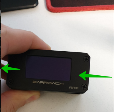

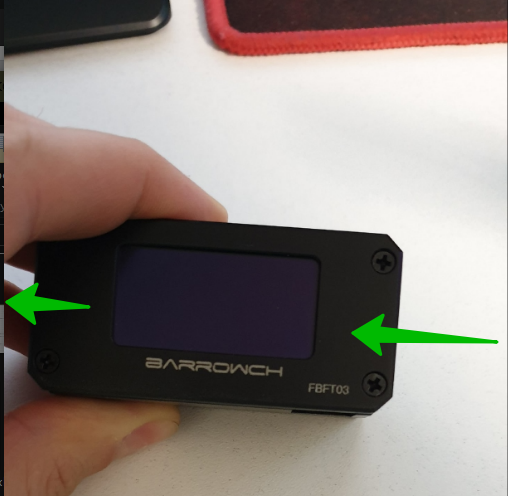

По поводу датчика потока он есть, я его не поставил так как он продувается с право налево, а на оборот у него не крутятся штучки внутри) И так понял что есть разница с какой стороны вода должна заходить и с какой выходить. Ну или его придётся просто ставить к верх ногами=D Просто место для него есть на нижней трубке после второй видяхи.
А по поводу продувки, я когда второй раз контур разбирал таким образом жижу выгонял, а когда воды не стало воздух хорошо проходил с водой было сложнее )
Продую ещё раз когда буду ставить датчик.
И так на завтра план такой.
Слить жижу, продуть. Снять карточки проверить водоблоки, может правда где-то не подтянул. Подключить последовательно установить датчик потока и проверить температуры. Если работать не будет датчик то переверну его =D
Как сделаю отпишусь. Как же вы мне подняли настроение, а то уже просто руки опустились

DESIIIRE можно вот так сделать.
"gpu"
Чет в мануале данного водоблока не нашел рекомендуемые вход/выход для потока - поэтому видно можно как угодно подключать. 1 трубку убрать, поставить туда заглушки, верхнюю подрезать на сантиметра 4 и в другой порт подключить.
Ну в моем случае я просто нанес много термопасты. В этот раз капнул немного и дисконтной картой какой-то размазал очень тонким слоем равномерным.
Имеется такой в наличии. Красивый конечно довольно, но судя по всему очень неточный. Стоял пару месяцев - показывал после каждого включения контура разную скорость потока на одних оборотах помпы(уже не помню деталей, но цифры могли процентов на 20% отличаться вроде). Ну и похоже завышал показания солидно в моем контуре. Хотя возможности с чем то сравнить не было. Будет интересно послушать опыт использования данного агрегата в другой системе.

Ну и датчик протока конечно фуфло полное. Там китайские литры показывает и показания надо как минимум на 10 делить :D
