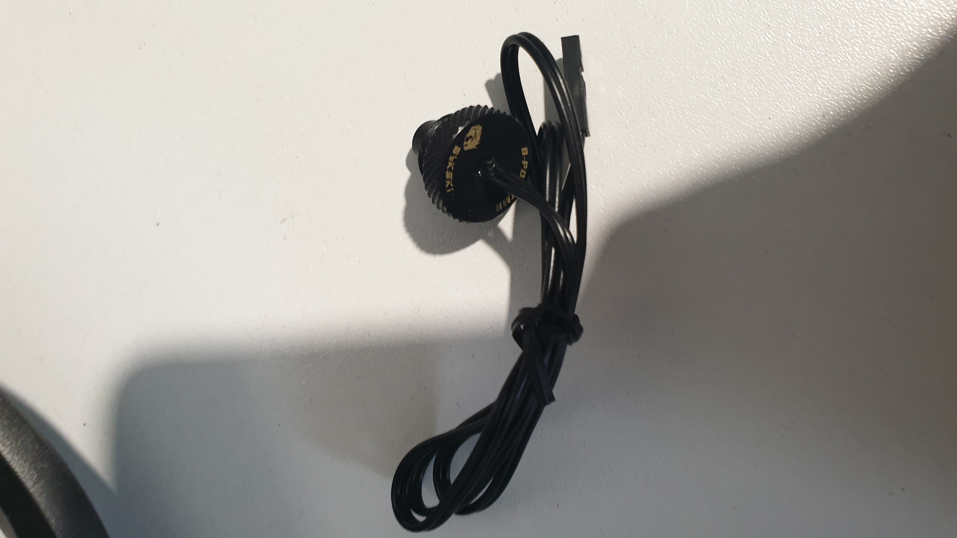

Ребят есть датчик температуры надеюсь он нормальный. Тоже от баски китайщина... Но вопрос куда или точнее на каком промежутке его лучше ставить в контуре, после видях или в саму видяху или после радиатора допустим который 420? Если нет разницы то поставлю после видях.
Надо 2 датчика (по воде) - на входе и выходе из радиатора.
И ещё 2 по воздуху - также на входе и выходе из радиатора. Если что не понятно - в моём фотоальбоме картинки посмотришь.
Это основные температуры, которые нужны для понимания процессов в СВО.

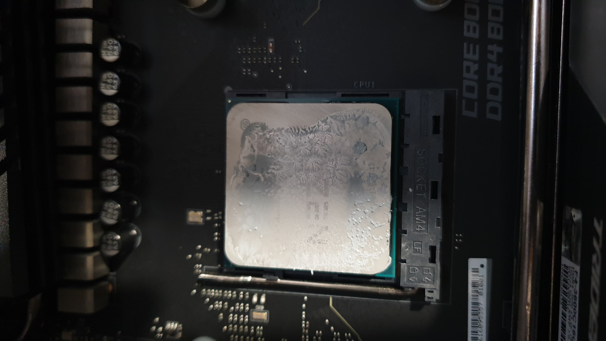

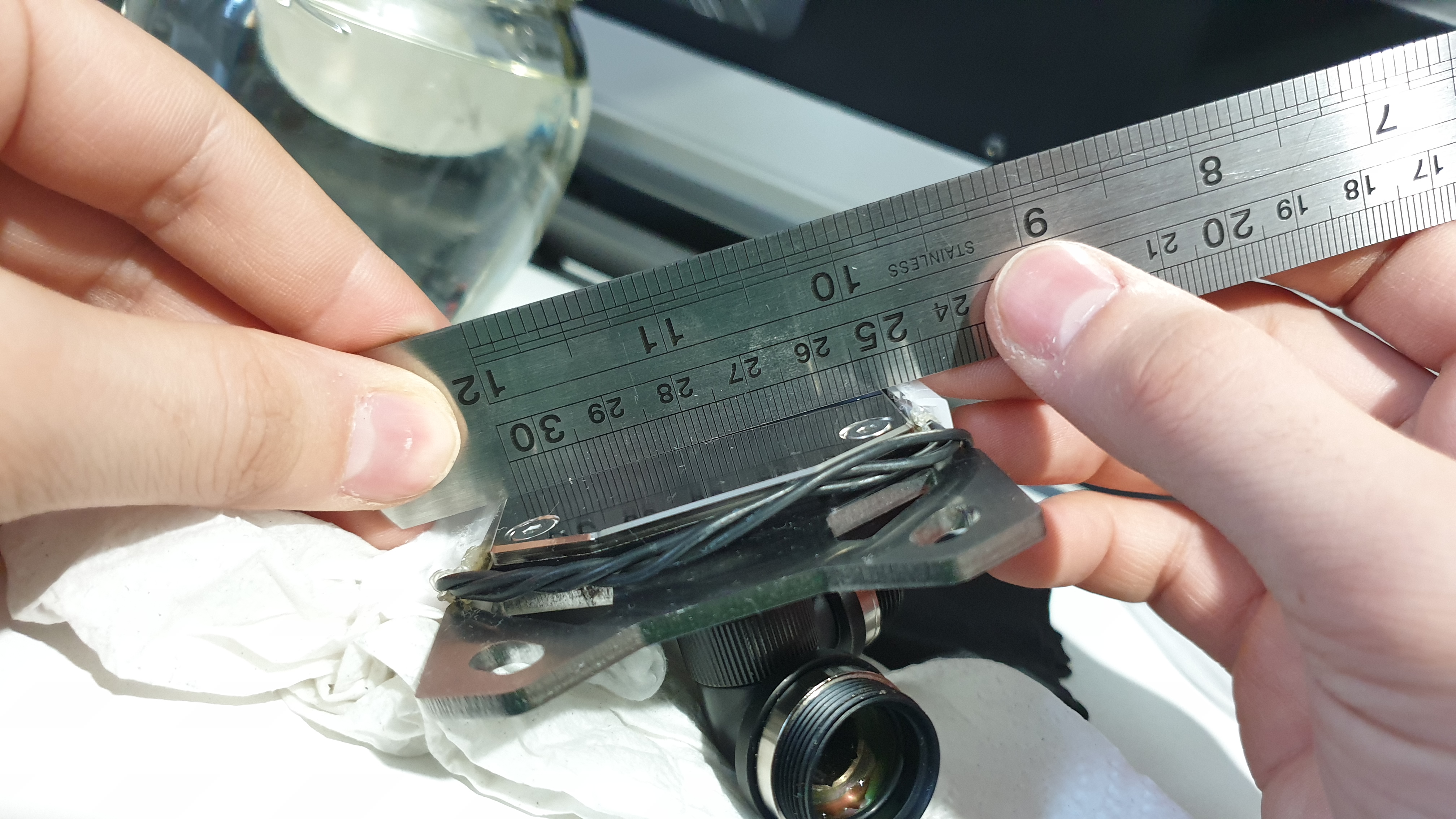

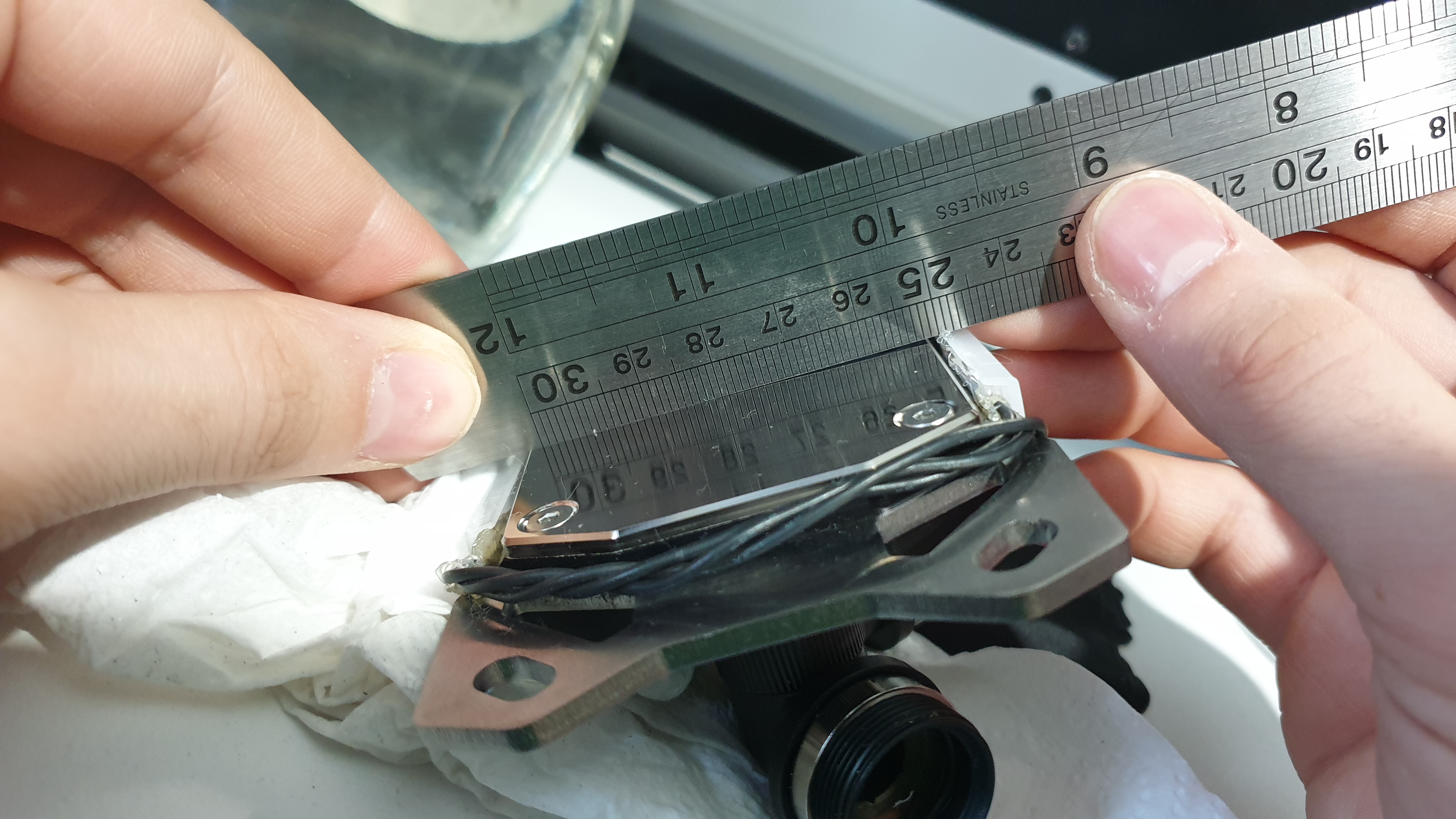

Кажется я нашел причину горячего проца, примерно ветки плохой и водоблок не ровный. Видео не смогу прикрепить там лучше видно. Но фотки вот. Хотя если нормальны такие отклонения то важно)
20200112_151821.jpg [ 2.49 МБ | Просмотров: 5910 ]
20200112_151654.jpg [ 2.66 МБ | Просмотров: 5910 ]
20200112_151751.jpg [ 2.4 МБ | Просмотров: 5910 ]
Нет :D .
Если ты про горб, то так и должно быть. Крышка процессора над кристаллом этим горбом проминается - слой жвачки между кристаллом и крышкой меньше - теплоотдача выше.
Как то так.
Регистрация: 20.12.2016
Откуда: Ленинград
CrownA кхм! Райзен же, тем более 3950. Там нету жвачки, там припой.
DESIIIRE горб на блоке - это нормально, смотри на отпечаток термопасты(с ним всё хорошо).

_kurbashi_ Отпечаток такой получается
xLeT06KQUlM.jpg [ 298.86 КБ | Просмотров: 5865 ]

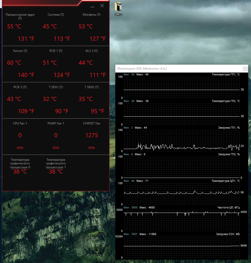

На выходных занялся вопросом. Установил датчик температуры. Перевернул вентеляторы на передней стороне на выдув. Получается, что свежий воздух входит с низу корпуса, он там весь в сеточке и все вентиляторы его тянут на себя, итого в корпусе уже не баня и вот такие сейчас температуры в простое при низких оборотах вентиляторов (фото приложил). T SEN 2 это датчик температуры воды установлен на вторую видеокарту.
Пока не тестил в нагрузке. Кстати ещё вот посмотрел я характеристики помпы (https://www.ekwb.com/shop/ek-d5-pwm-g2- ... mo-sleeved ) - там написано что она может 1500л в час. Получается датчик в минуту покалывать 25л на макс оборотах, а он показывает 5,53л Вот кому тут верить? Помню что вы говорил датчик гавно, и он ниже должен показывать показатели но на офф сайте показаны что он вообще может качать 1500л в час О_о
1578902587254.png [ 159.12 КБ | Просмотров: 5842 ]
