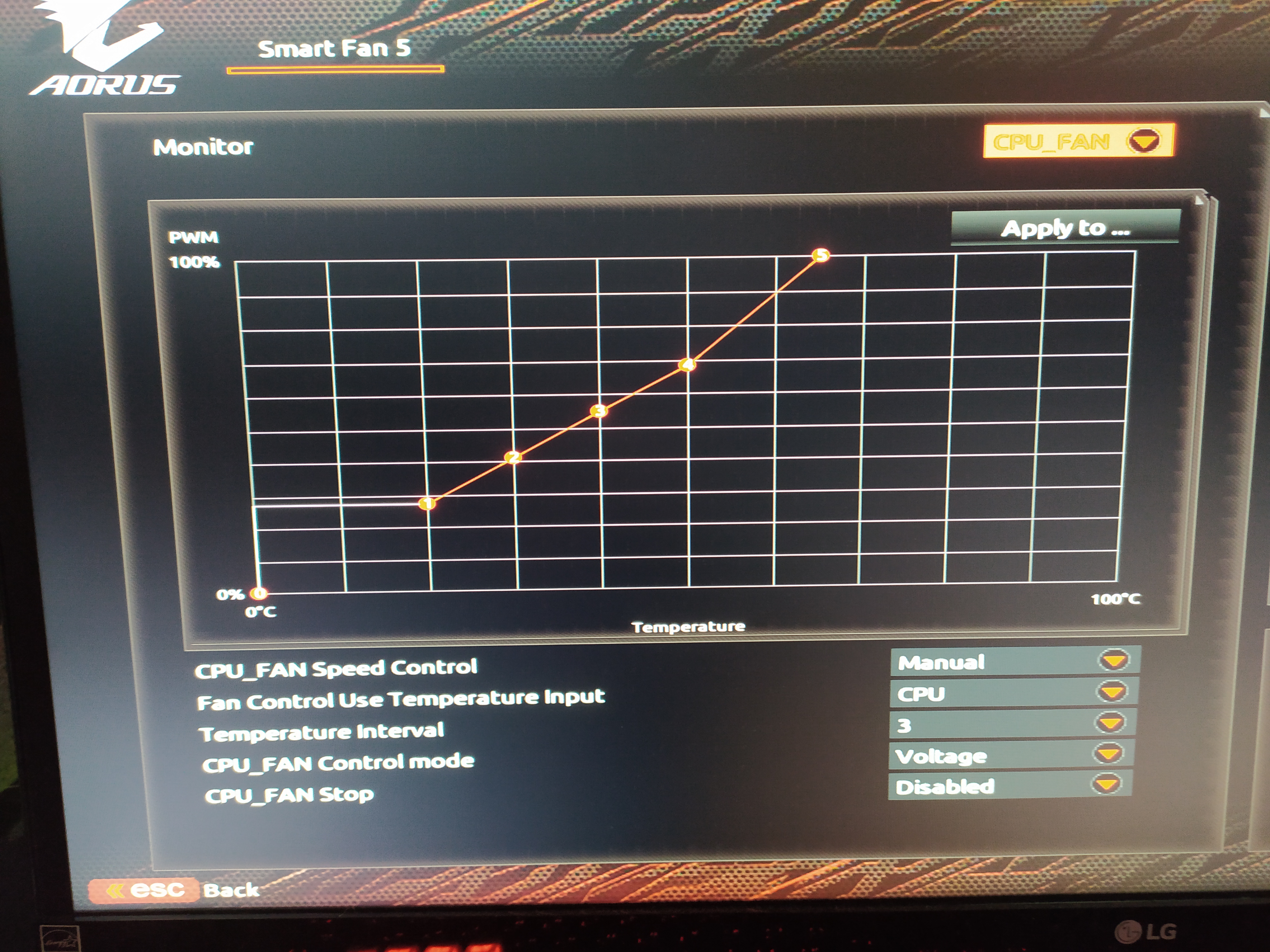

Всех приветствую . Купил сво alphacool eisbaer 360. Имеется материнская плата x570 i aorus pro wifi, у нее один разьем 4 pin . Гибридный , режим работы auto.pwm.voltage . Какой режим мне использовать , для корректной работы охлаждения .Помпа такая стоит Насос (керамический ультра-бесшумный Alphacool DC-LT 2600):Скорость: 2600 оборотов в минуту

Регистрация: 11.06.2019
Вот так , должно быть ?

Оставь на 12 В.

как ее оставить на 12 , если выбран voltage . он показывает от 1200 до 2777 , в зависимости от нагрузки
График на картинке регулируется по пяти точкам? Если да, то подними их до верха. Если нет, то не используй эту хрень, а подключи помпу к 12 вольтам и забудь до тех пор, пока не созреешь до чего нибудь более разумного.

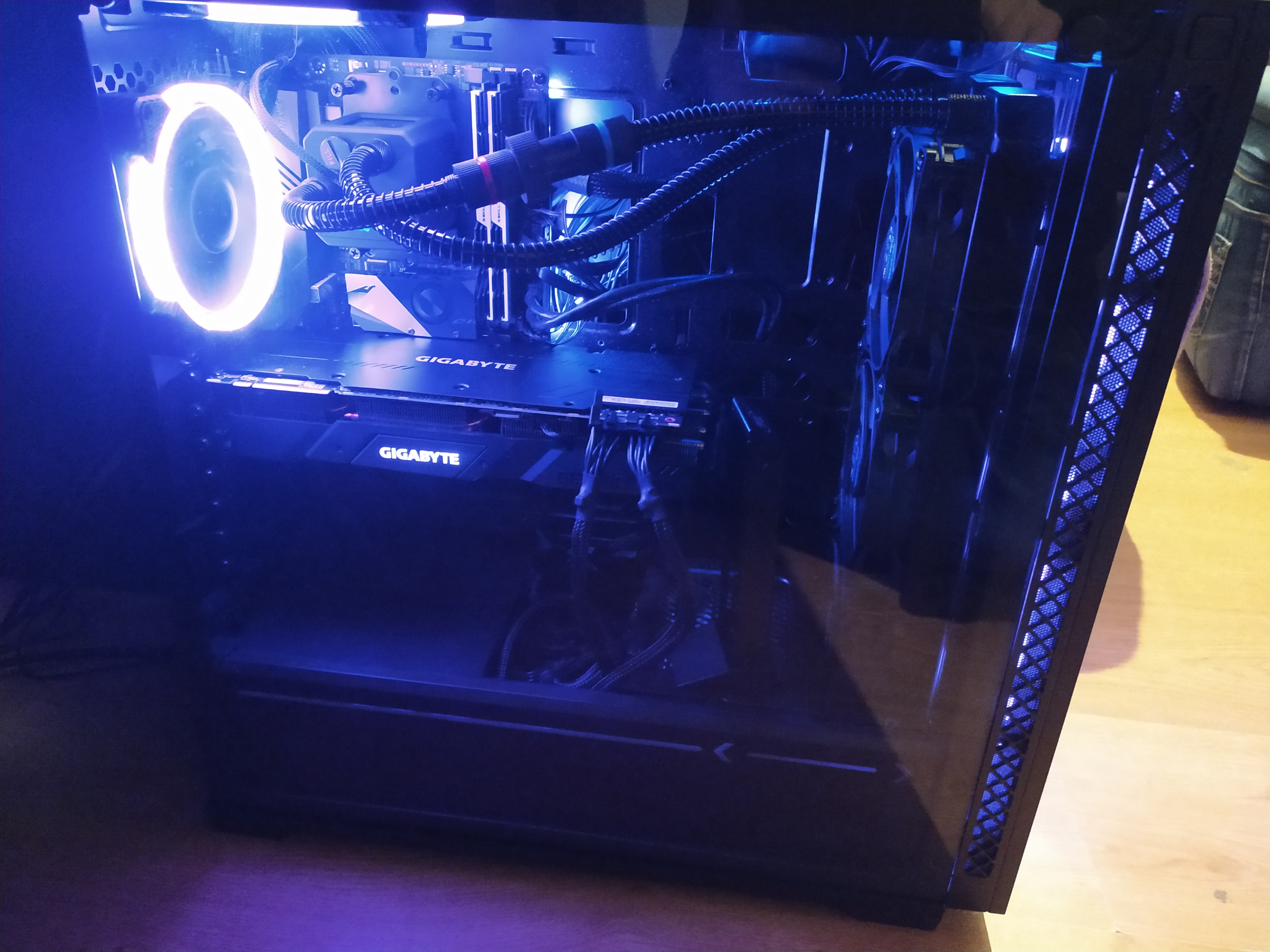

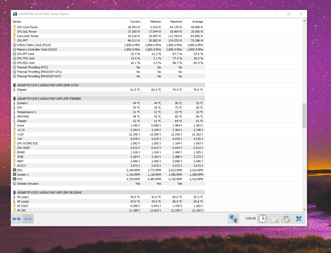

tonygks писал(а):
CrownA 70л/ч это паспортная для заводского контура явно же. Вполне нормально.
ладно оставлю так ,хватает на 3900x , максимум 74 с закрытой мордой , если открыть то в районе 70 .C bequite dark rock pro 4 было около 84 градусов .
