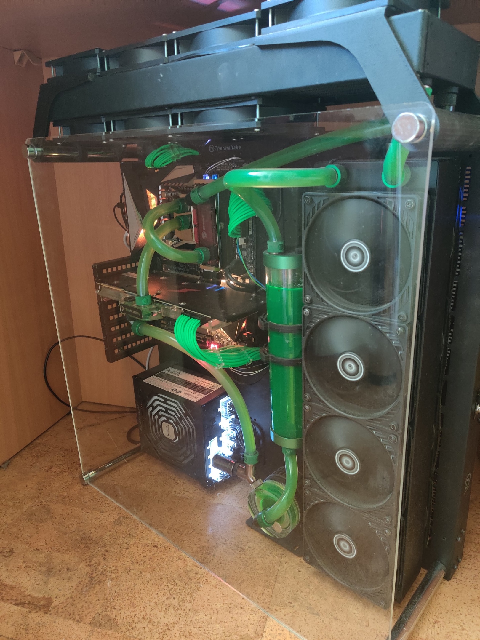

Комментарий к файлу: фото системы, чтобы было понимание, в каком порядке все расположено.
snZzv-VWSDM.jpg [ 1.07 МБ | Просмотров: 3265 ]

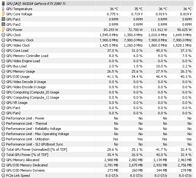

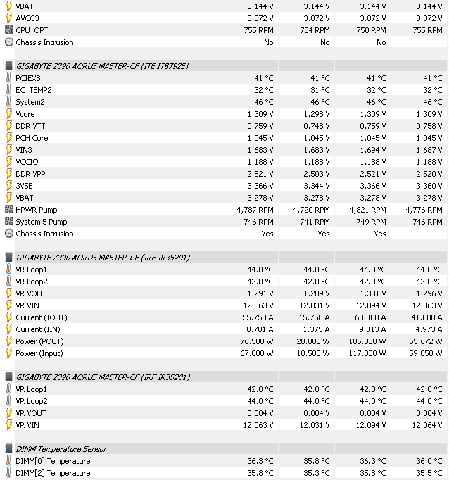

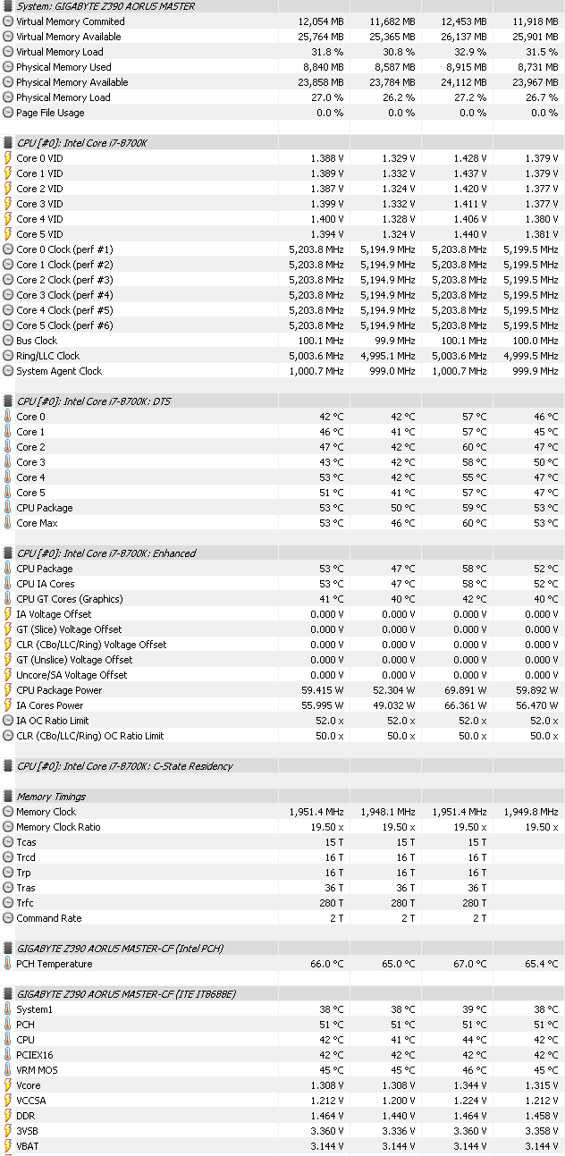

Регистрация: 06.07.2018
nag77 писал(а):
Картинку с HWinfo с данным датчиком можешь показать?
Файлы приложил.
В момент создания скринов жена играла в АС Одиссею в FullHD.
EC_Temp2 это датчик воды
Screenshot_3.png [ 43.95 КБ | Просмотров: 3208 ]
Screenshot_2.png [ 38.65 КБ | Просмотров: 3208 ]
Screenshot_1.png [ 79.44 КБ | Просмотров: 3208 ]

weador писал(а):
Файлы приложил.
По мне все ок. Учитывая, что 46С из описания в первом посте - это в Furmark.
Ищи градусник и как будет возможность, сравни показания с датчиком.
Ну? Вода 32 гр и видеочип 36 гр.
Где проблема?
