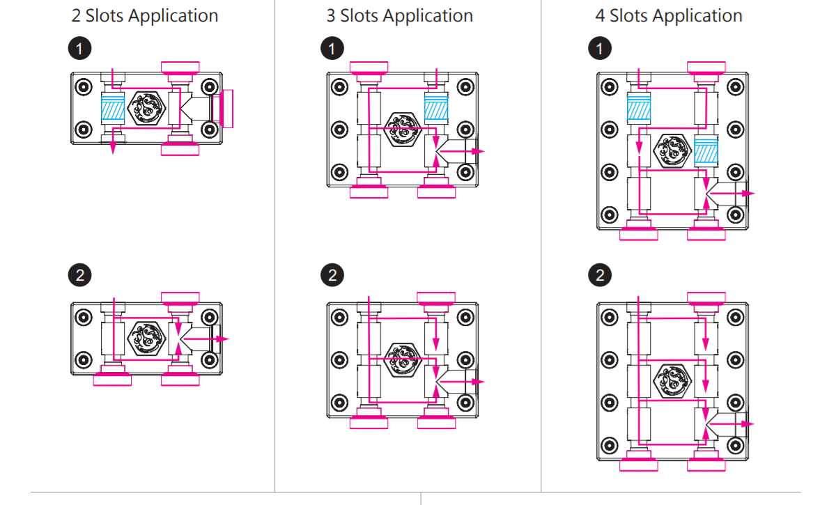

despite писал(а):
т.е. можно после проца карты всё-таки распаралелить, чтоб хоть они грелись одинаково (ватеры одинаковые, как и сами карты)? А можете про нюансы рассказать?
Какие фуллкаверы планируются для карт? У некоторых производителей есть бридж-мосты, которые позволяют конфигурировать либо последовательное, либо параллельное подключение карт. Т.е. в ходе практики выбрать самый эффективный вариант. На рисунке 1 - последовательное, 2 - параллельное подключение.

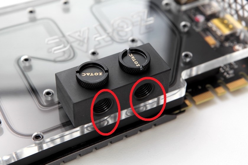

despite писал(а):
Ватеры Zotac Arcticstorm
Она? Судя по портам подключения, можно организовать и параллельное и последовательное подключение. Вход-выход для этого фуллкавера не имеет значения.
Регистрация: 19.05.2019
Фото: 15
Т.е. мне нужно 1 трубку пустить насквозь 1 карты ко второй, а после того, как вода пройдёт через ватеры соединить потоки тройником? Или как?
Регистрация: 19.03.2008
Откуда: Беларусь
Вы можете задействовать торцевые входы для соединения верхней карты с нижней. Насквозь - слабо представляю)
