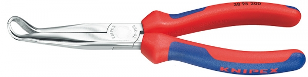

and00 а если подумать, то ваш вариант действительно интересен я сперва подумал что эта штука в габаритах больших пассатиж, а по идея она толщиной миллиметров 5 в районе шарнира, не подскажите артикул? м.б. найду в "старых запасах" одного из 2х местных профильных магазинов, вроде подобные "маленькие" пусть и KNIPEX не должны стоить сильно дорого, а не ходовые позиции у них по многу лет могут продаваться по "старой цене"
поправка уже ненадо, методом научного тыка нашел оные на оф сайте Кнайпекса, это KNIPEX KN-3895200 по "скромной" цене в 4418р :D
не нафиг только если аналог "попроще" найду
по мнению производителя - это "плоскогубци механика" :D
нда нашел "попроще" KNIPEX KN-3891200 тоже самое но с тонкими ручками от 3700р с доставкой :crazy:
похожая хрень, но за 530 р.

krukermann ВО! это вариант
авто дело это конечно китай, но заводской да и мне не самолёты собирать

bomber91 Не просто похоже, а оно и есть. Видимо с OEM завода что делает пасатижи для "автодело"... мои кстати пришли - абсолютно идентичны тем что на али, и ручки и железо, только наличием логотипа и отличается...
"Удлиненные специальные пассатижи для колпачков свечей зажигания АвтоDело" было пара заусенцев да и конци закруглений чуть кривоваты, но всё поправлено за 5 минут дремелем с алмазным диском, надел и осадил хорошую толстую термоусадку, на пробу пробовал крутить и за резьбу и за шлици под пальци, держат норм и не портят поверхность, одно обидно приехали сегодня а контур я собрал вчера =(
