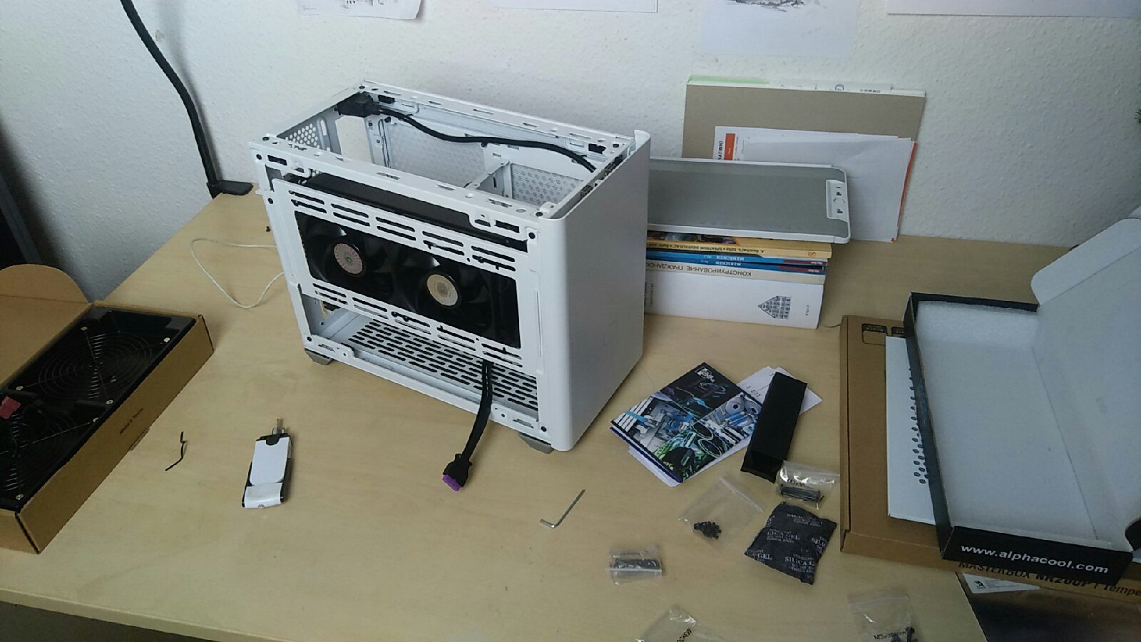

Пытаюсь в голове и частично в живую собрать себе новый контур в Cooler Master MasterBox NR200P.
Задумка такая - 8700k под водоблоком и фуллкавер на 1080ti (позже и другие околотоповые карты, как возможно станет их купить) охлаждается двумя 240мм радиаторами. Один уже есть и будет висеть на боковой стенке - Alphacool NexXxoS ST30. Второй радиатор предполагается снизу - XSPC TX240 Ultrathin Radiator со слимовыми вертушками. После установки всего этого дела места для помпы остаётся уже в притык и особенно не разгуляться. На нижеприкреплённом фото видно примерную предполагаемую мной пустоту под помпу (примерно 5см), но я не уверен, что туда влезет DDC c топом на креплении (до этого была D5, габариты DDC слабо себе представляю).

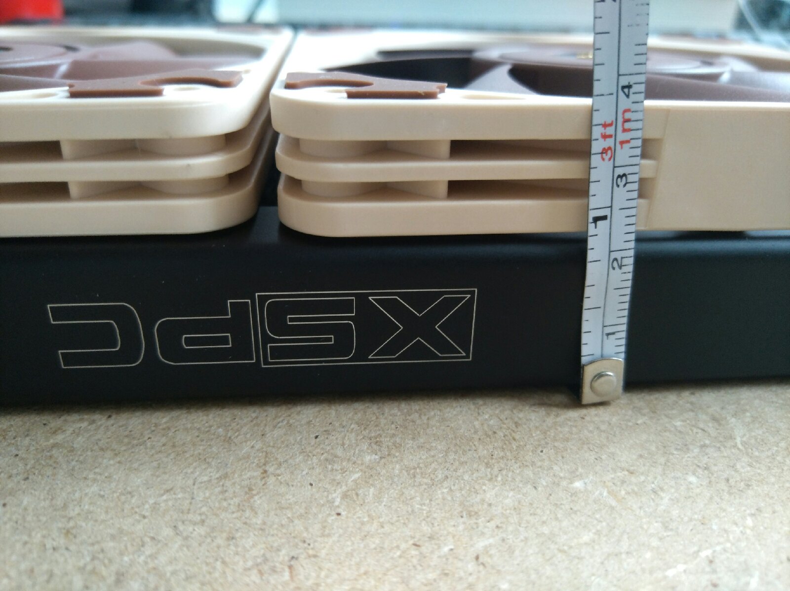

В итоге заказал на амазоне обычную слим версию. Вот, пришла :)
вместе с кулерами низкопрофильными вышла высота 37мм

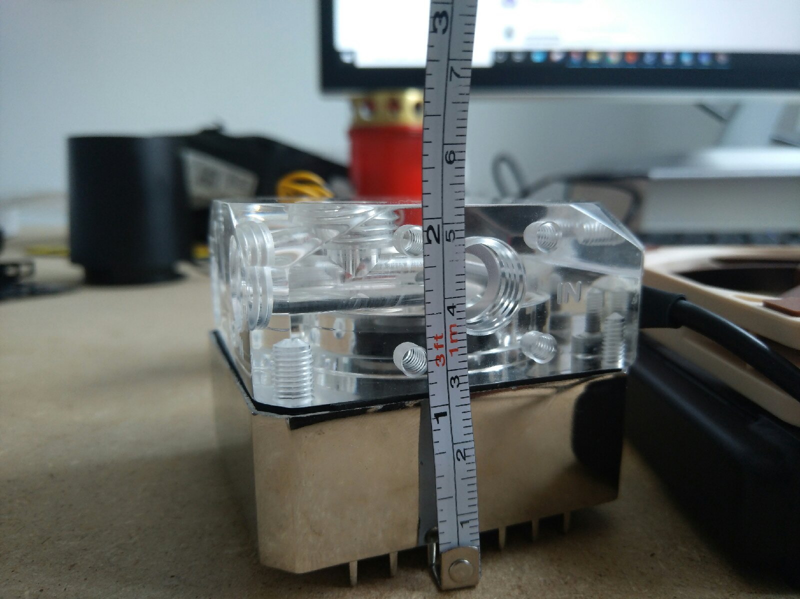

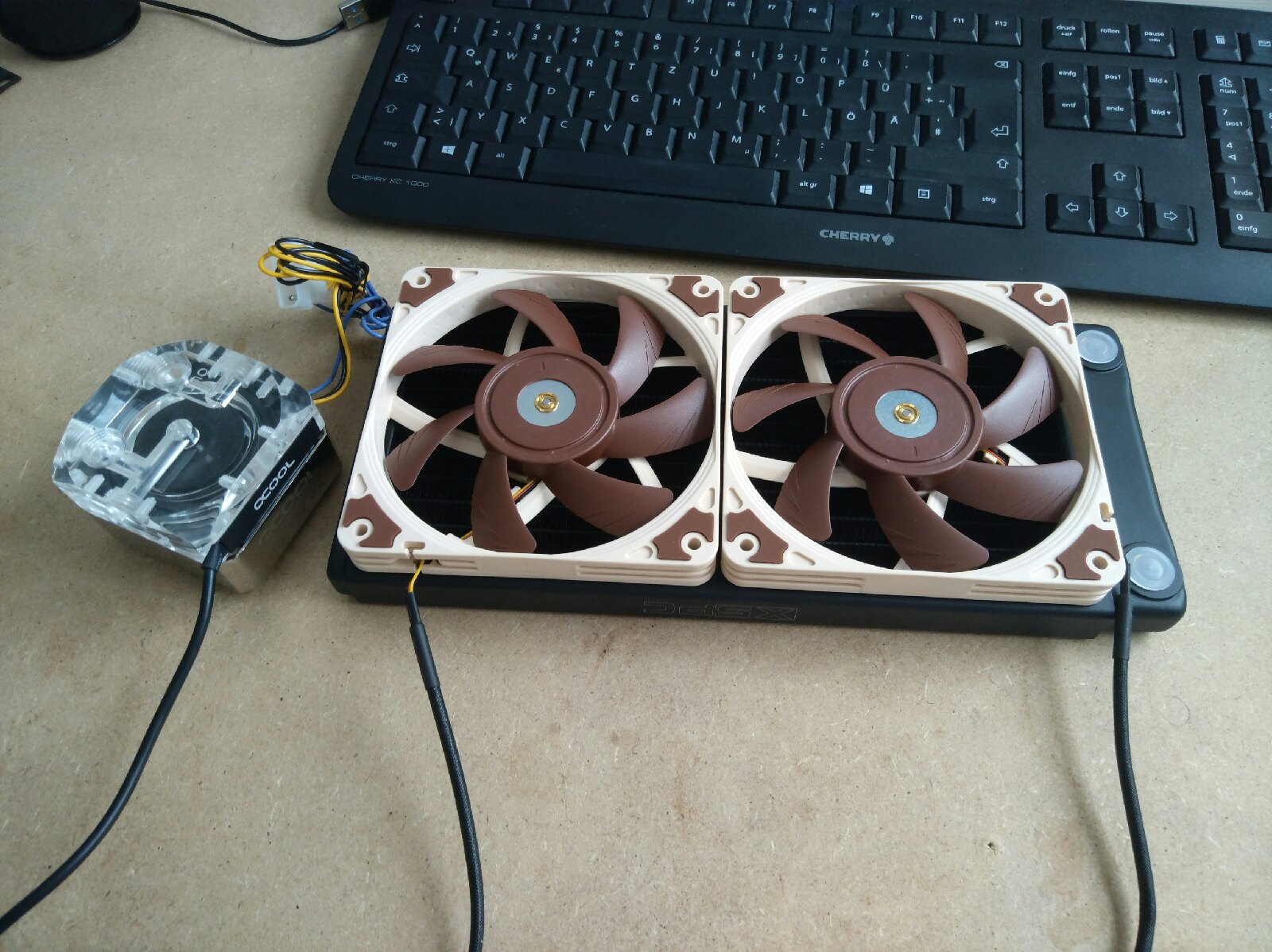

Если кому интересно, помпу всё-таки решил купить DDC от альфакула с их же топом (другого ничего не нашёл, чтобы во все плоскости можно было вывести in и out. Буду теперь пытаться как-то где-то её на шлангах повесить... В то пространство, где я её думал расположить, как раз 5 мм, которые отжирает радиатор помпы, и не хватает

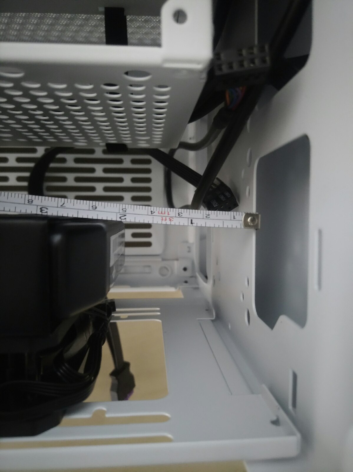

Fonzy писал(а):
как раз 5 мм,
Силиконовым герметиком залей. Тем, который порезинестей.

Выбрав этот ТОП для насоса, вы собственноручно снизили производительность насоса --- может это и не будет иметь критического значения, но чисто для предупредить...

Я вас немного не понял. Мой поинт был в том, что самое широкое место, которое я предполагаю, уже на 5мм чем высота помпы с топом. Т.е. там не наращивать надо, а рёбра спиливать или радиатор с помпы снимать (делать я этого конечно же не буду)
И я :D . Я думал там зазор 5мм.

Fonzy Выбрав этот ТОП для насоса, вы собственноручно снизили производительность насоса --- может это и не будет иметь критического значения, но чисто для предупредить...
Вы считаете, что это будет критично для двух 240мм радиаторов, фулкавера и водоблока от EK? У меня из опыта была D5 от EK, которая продавливала через эти же водоблоки +420мм и 280мм радиаторы с фильтром воду. Проблем я не почувствовал.
Да и вообще - заменить топ (да даже и помпу) не такая уж и проблема. Я выбирал по параметрам компактности и наличия входа и выхода на торцевых плоскостях (судя по всему подключать в помпу буквой Г в моём варианте не выйдет). Если у вас есть варианты других топов, с удовольтсвием выслушаю. Я DDC в руках ещё не щупал и выбрал её исключительно из соображений мощности и условной компактности.

Если вы посмотрите на фото из поста, там есть место, где я отмерил примерно 5.2см (у передней стенки по соседству с радиатором). А фото помпы показывает что она 5.4мм. Пока не попробую не пойму - влезет или нет... Судя по всему будет помпа либо на шлангах висеть туда втиснутая, либо от нижнего радиатора прямо на жестких металлических переходниках (от прошлой огромной сборки осталось кучка) закреплена.
