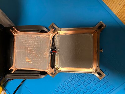

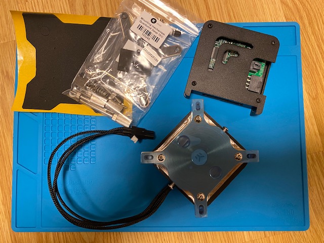

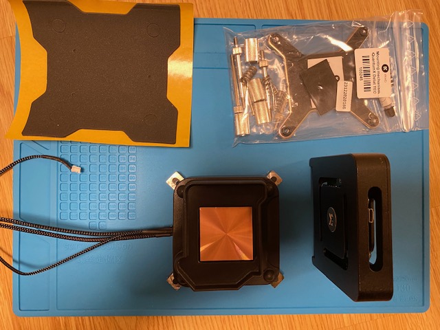

Ну что, молодцы Intel! Реализовали замечательную идею. Конечно, модули Пельтье (дальше - просто пельтье) не являются новинкой, но до этого их недостатки перевешивали их достоинства, а с реализацией Интела всё это выглядит теперь несколько иначе. Основные недостатки пельтье - это их прожорливость и управление температурой. Т.е. пока ток бежит по полупроводникам, на одной стороне, обычной керамической, пластины холодно, а на противоположной - горячо. Но как только мы захотим перестать морозить и перестаём подавать питание на пельтье, то горячая сторона моментально начинает нагревать холодную (законы физики такие). Поэтому все предыдущие потуги не реле имели низкий КПД и жрали, как не в себя. Интел подошла к этому несколько иначе, подавая напряжение всегда... но уменьшая его по необходимости. А чтобы избежать появление конденсата, в блоке управления установлен датчик влажности, при помощи которого высчитывается точка росы. В результате появилась возможность держать минимальную температуру на процессоре при соответствующей влажности окружающего воздуха без риска появления конденсата. Чилеры, кстати, точно так же держат минимально возможную температуру воды без образования конденсата.
Я старые фотки тоже сюда тогда засуну.
что было в коробке
IMG_1960.jpg [ 108.09 КБ | Просмотров: 10084 ]
вид со стороны подошвы на процессор 1
IMG_1962.jpg [ 87.64 КБ | Просмотров: 10084 ]
вид со стороны подошвы на процессор 2
IMG_1964.jpg [ 122.59 КБ | Просмотров: 10084 ]
[/attachment]

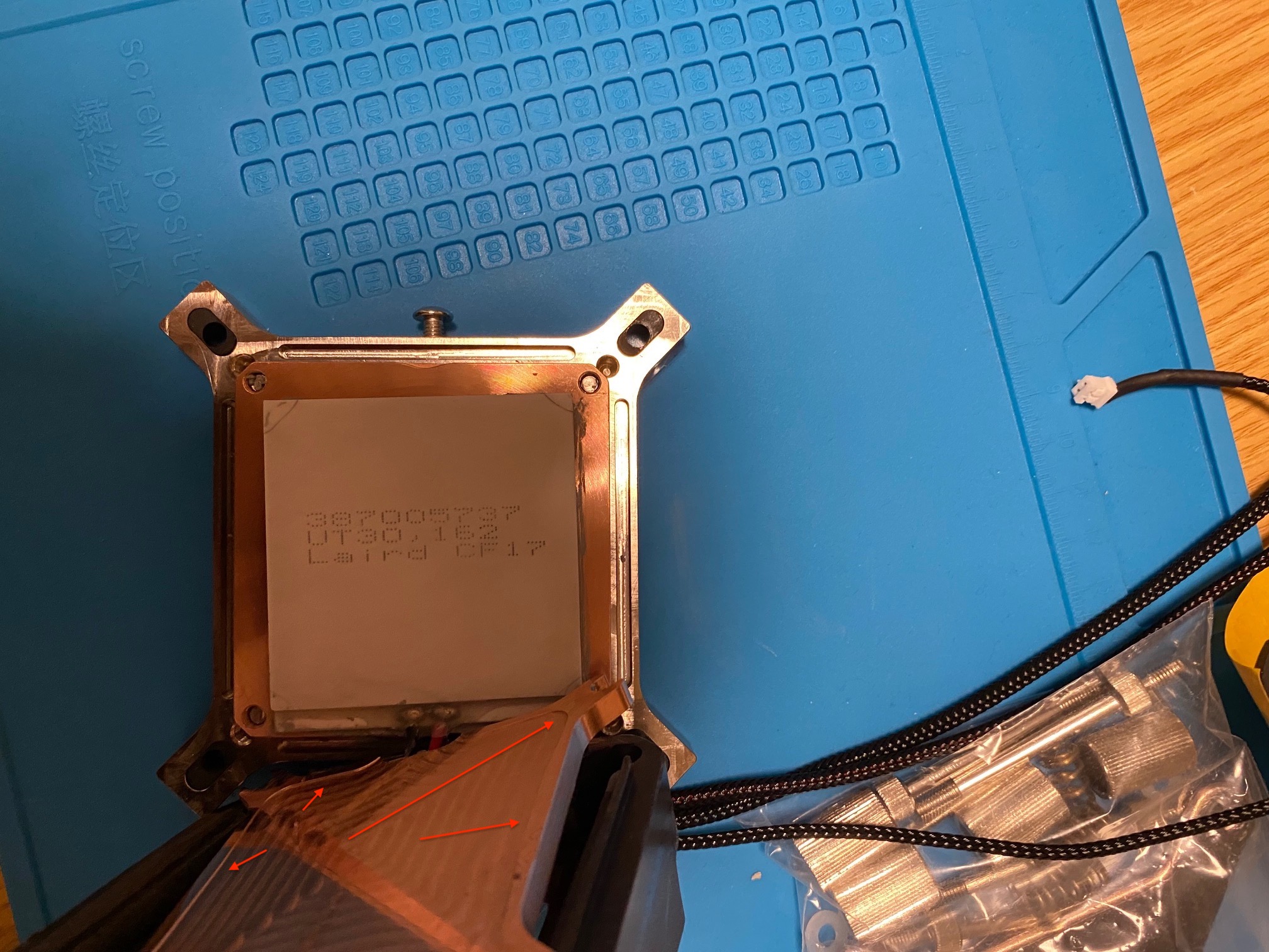

оторвал низ
IMG_1965.jpg [ 724.34 КБ | Просмотров: 10084 ]
и отмыл его
IMG_1966.jpg [ 695.48 КБ | Просмотров: 10084 ]
Маркировка модуля показана в предыдущей фотке. Я облазил весь сайт Laird, но именно такого модуля я не нашёл. И как это всегда бывает, реализацию своей идеи Интел поручил криворукому китайцу. Ну, я просто не представляю, где ещё могут так всё испохабить. На предыдущей фотографии видно, что углы у модуля треснуты. Это произошло от того, что при сборке конструкции модуль должен быть сначала уложен в пазы на подошве (пазы показаны стрелками), а потом уже "закрываться" водоблоком. Здесь же сделали всё наоборот: прилепили пельтье на водоблок и накрыли подошвой, не попав, естественно, в пазы... и затянули. В результате керамика треснула.

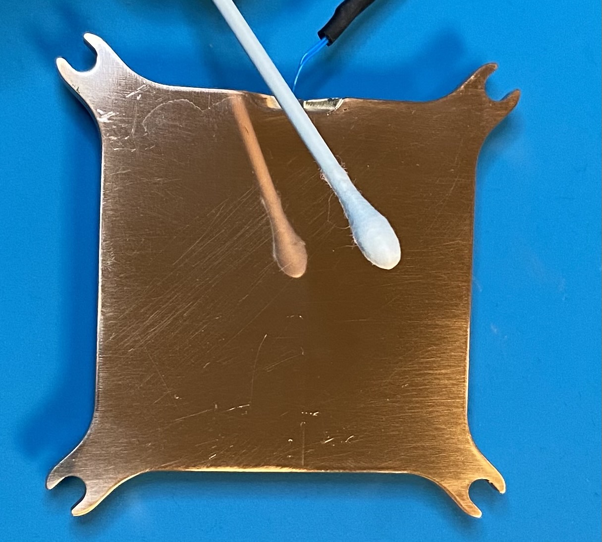

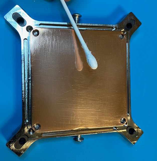

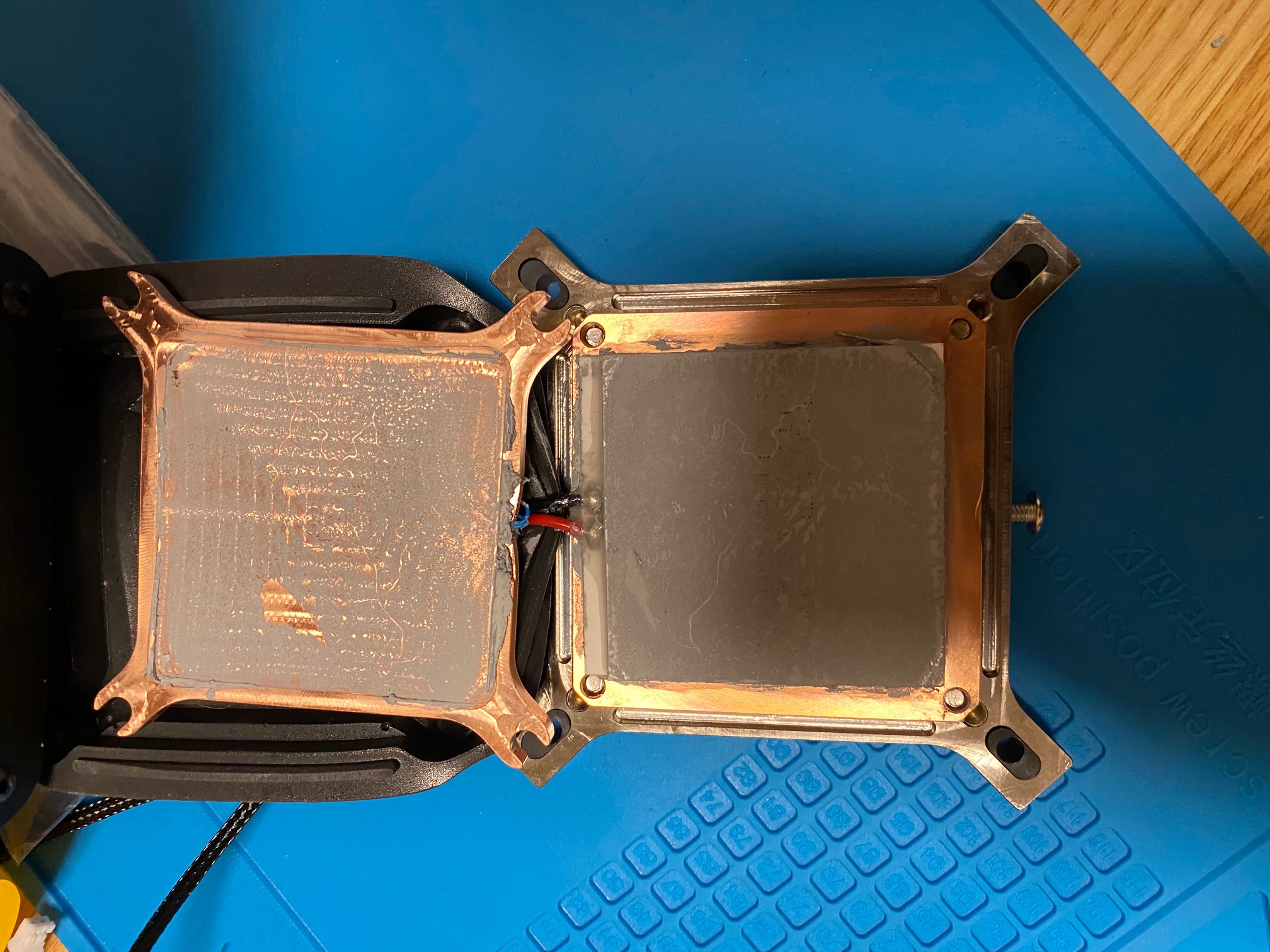

Первое, что я сделал - убрал с подошвы пазы для пельтье (они всё равно были кривые и неровные) и отполировал. Ватная палочка для контраста полировки ;) Кстати, медь эта почему-то тяжело полируется.
без пазов
IMG_2022.jpg [ 274.65 КБ | Просмотров: 10053 ]
сторона к процессору
IMG_2023.jpg [ 120.2 КБ | Просмотров: 10053 ]

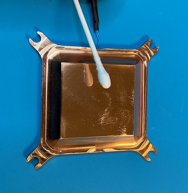

Ну и водоблок тоже полирнул:
водоблок
IMG_2024.jpg [ 134.52 КБ | Просмотров: 10053 ]

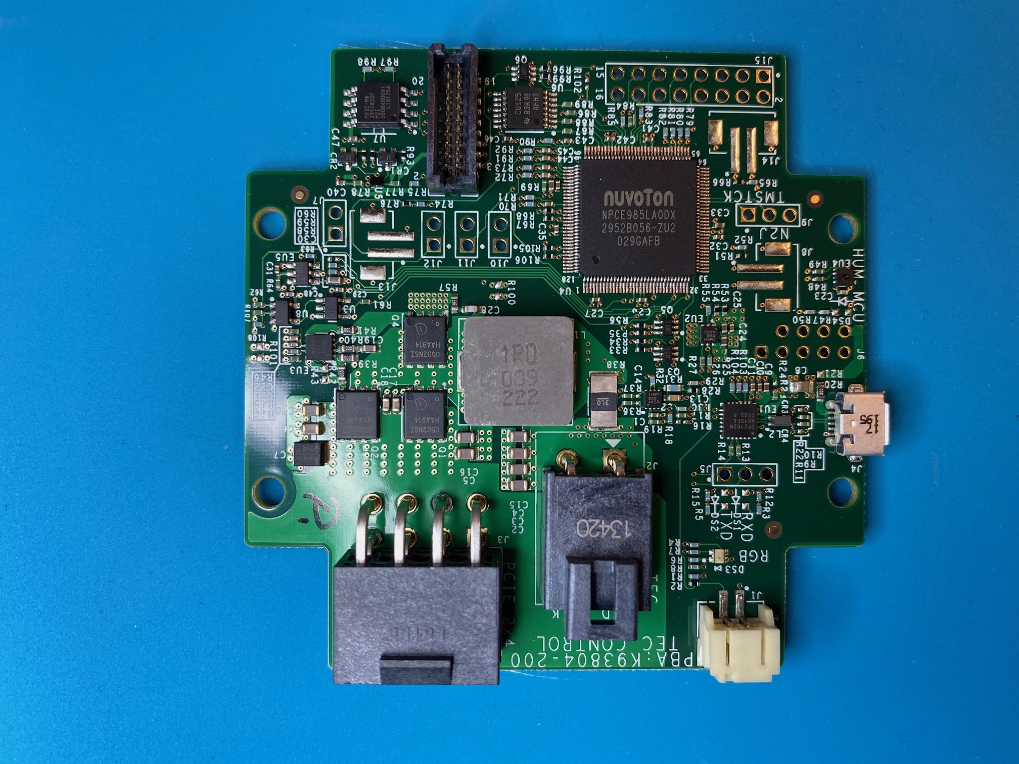

сама плата
IMG_1969.jpg [ 840.07 КБ | Просмотров: 10053 ]
К плате управляющего блока подключается сам пельтье, датчик температуры, вклеенный в подошву и обычный PCI-E 8-ми пиновый разъём, как на график карту. Штекер разъёма на проводах самого пельтье, подключаемый к управляющему блоку, если кто будет искать такой же, - Mega-Fit. Я очень долго курил сайт молекса, прежде чем определить штекер, так что надеюсь, что кому-то сильно сэкономил время.

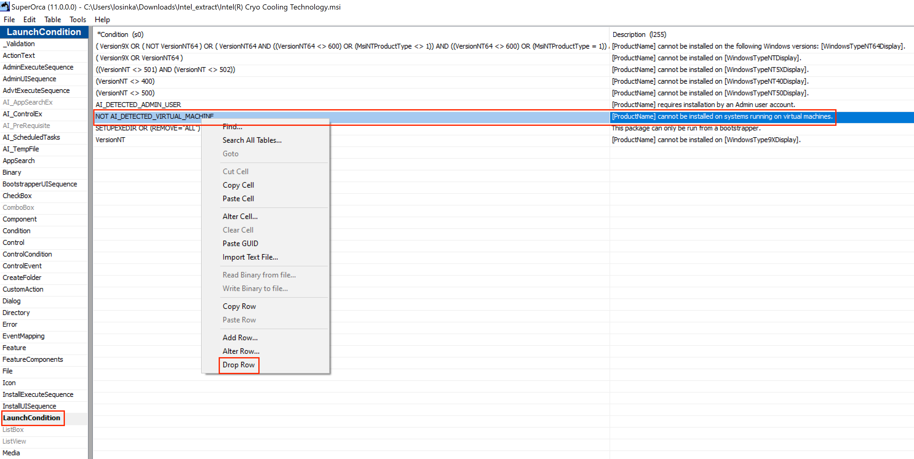

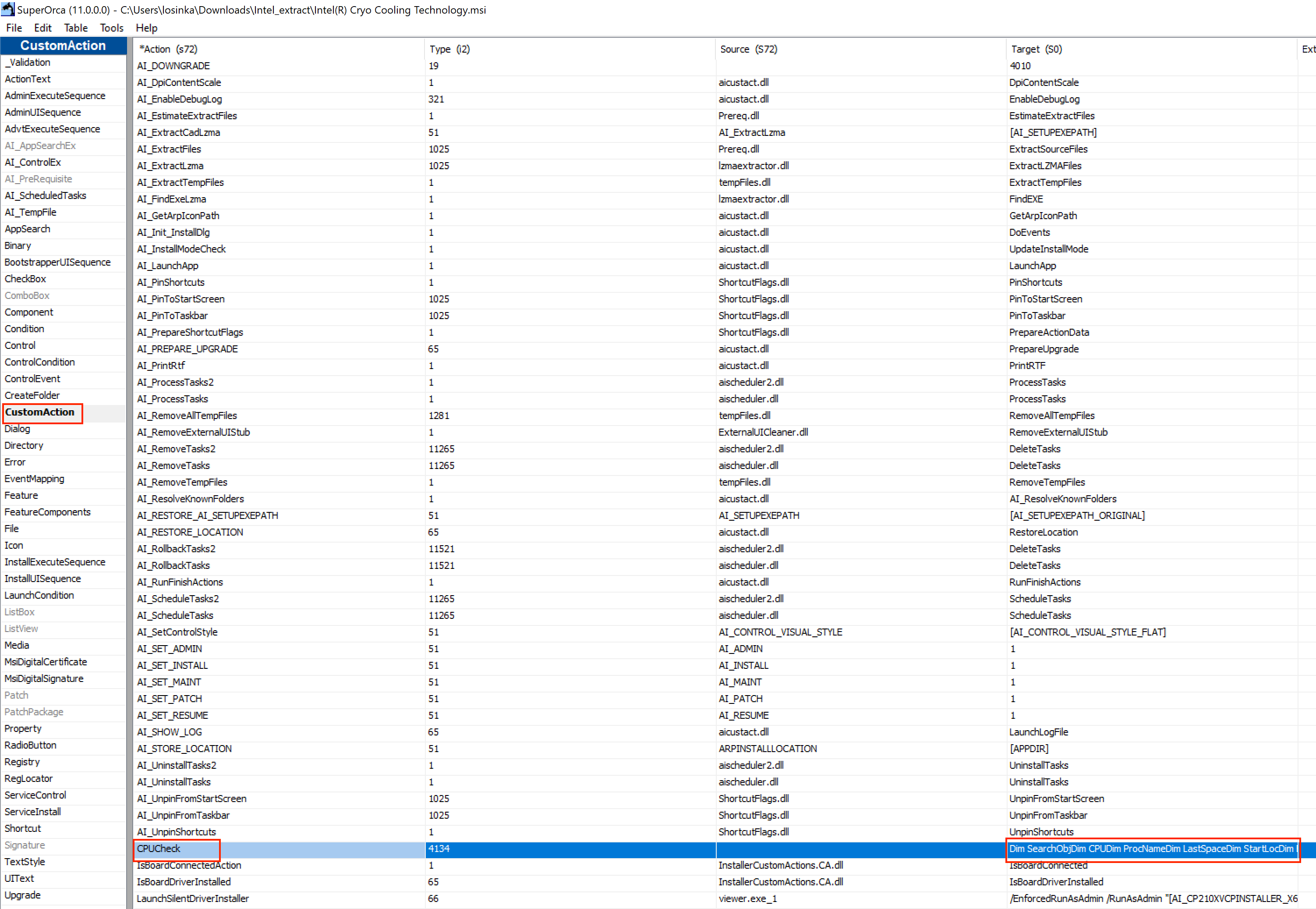

Последнюю версию программы можно скачать здесь. При установке программа смотрит на процессор, установленный в компе, и если не находит один из вышеперечисленных, то устанвщик не даст поставить программу, сразу завершая установку. Так же проверяется, а не виртуалка ли это, и версия винды (надо 10 и на 64-бит) итд. Будем обходить.
1. Создаём папку, куда распакуем установщик
2. Запускаем виндовый шел (командная строка) с админовскими правами и вводим:
Код:
\путь\до\Intel Cryo Cooling Technology_V1.0.1.0106.exe /extract \путь\до\папки_куда_распаковывать

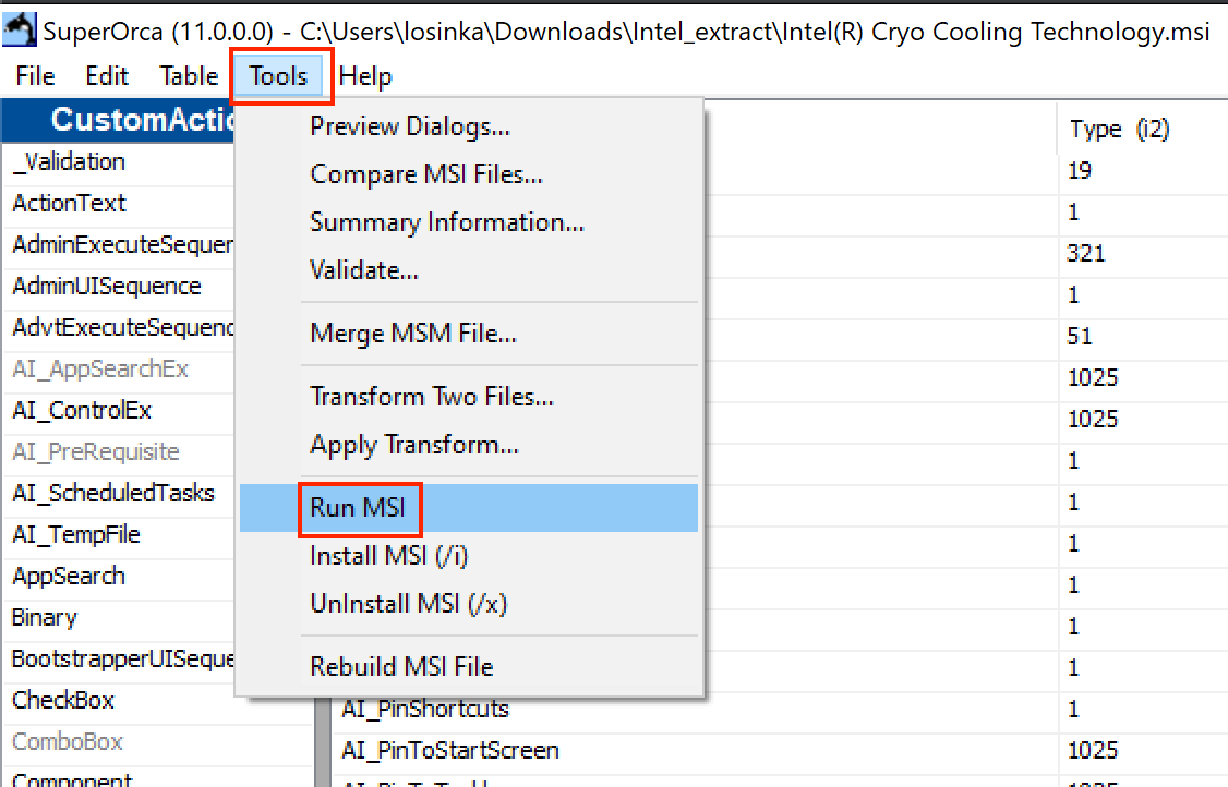

3. Скачиваем прогу SuperOrca (бесплатная), запускаем её, и открываем ей *.msi файл, образовавшийся после распаковки установщика.
4. Ищем слева LaunchCondition, переходим направо и удаляем проверку, что пакет будет ставиться только из бутстрапа
upd: в картинке ошибся со строчкой для удаления. Нужно удалить ту, которая на одну ниже. Плохо вижу я, а там всё мелкое...
4
Screenshot 2021-02-12 at 21.45.57.png [ 193.36 КБ | Просмотров: 10027 ]
5. Ищем слева CustomAction, переходим направо и мотаем почти в самый низ, пока не найдём CPUCheck. Справа, в колонке Target щёлкаем на строке и в открывшемся окошке подправляем переменную. Если весь текст оттуда скопировать, то будет:
код
Код:
Dim SearchObj
Dim CPU
Dim ProcName
Dim LastSpace
Dim StartLoc
Dim EndLoc
Dim Length
Session.Property("RESULT_PROPERTY") = "#0"
CPUList = Array("10900K", "10850K", "10700K", "10600K", "10900KF", "10700KF", "10600KF")
Set SearchObj = GetObject("WinMgmts:").instancesof("Win32_Processor")
For Each CPU In SearchObj
   ProcName = CStr(CPU.Name)
   ProcName = Trim(ProcName)
   ProcName = Replace(ProcName, "Intel(R)", "")
   ProcName = Replace(ProcName, "Core(TM)2", "")
   ProcName = Replace(ProcName, "Core(TM)", "")
   ProcName = Replace(ProcName, "Xeon(R)", "")
   ProcName = Replace(ProcName, "Xeon(TM)", "")
   ProcName = Replace(ProcName, "Pentium(R) 4", "")
   ProcName = Replace(ProcName, "Pentium(R)", "")
   ProcName = Replace(ProcName, "Celeron(R)", "")
   ProcName = Replace(ProcName, "Atom(TM)", "")
   ProcName = Replace(ProcName, "Dual", "")
   ProcName = Replace(ProcName, "Duo", "")
   ProcName = Replace(ProcName, "Quad", "")
   ProcName = Replace(ProcName, "Extreme", "")
   ProcName = Replace(ProcName, "Edition", "")
   ProcName = Replace(ProcName, " M ", "")
   ProcName = Replace(ProcName, " D ", "")
   ProcName = Replace(ProcName, "processor", "")
   ProcName = Replace(ProcName, "CPU", "")
   ProcName = Replace(ProcName, "@", "")
   ProcName = Replace(ProcName, "GHz", "")
   ProcName = Replace(ProcName, "MHz", "")
   ProcName = Replace(ProcName, "i3", "")
   ProcName = Replace(ProcName, "i5", "")
   ProcName = Replace(ProcName, "i7", "")
   ProcName = Replace(ProcName, "i9", "")
   ProcName = Replace(ProcName, "-", "")
   LastSpace = InStrRev(ProcName, " ")
   StartLoc = InStrRev(ProcName, " ", 1)
   EndLoc = InStr(LastSpace, ProcName, " ")
   Length = EndLoc - StartLoc
   ProcName = Mid(ProcName, StartLoc, Length)
   ProcName = Replace(ProcName, " ", "")
   For i=LBound(CPUList) to UBound(CPUList)
      If InStr(CPUList(i), ProcName) <> 0 Then
         Session.Property("RESULT_PROPERTY") = "#1"
      End If
   Next
Next
Вот нам вверху, в строке Session.Property("RESULT_PROPERTY") = "#0" нолик, который в конце, надо поменять на единичку: Session.Property("RESULT_PROPERTY") = "#1". Теперь, независимо от того, что там напроверяется по поводу процессора, переменная возвратит "истина" (true).

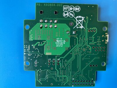

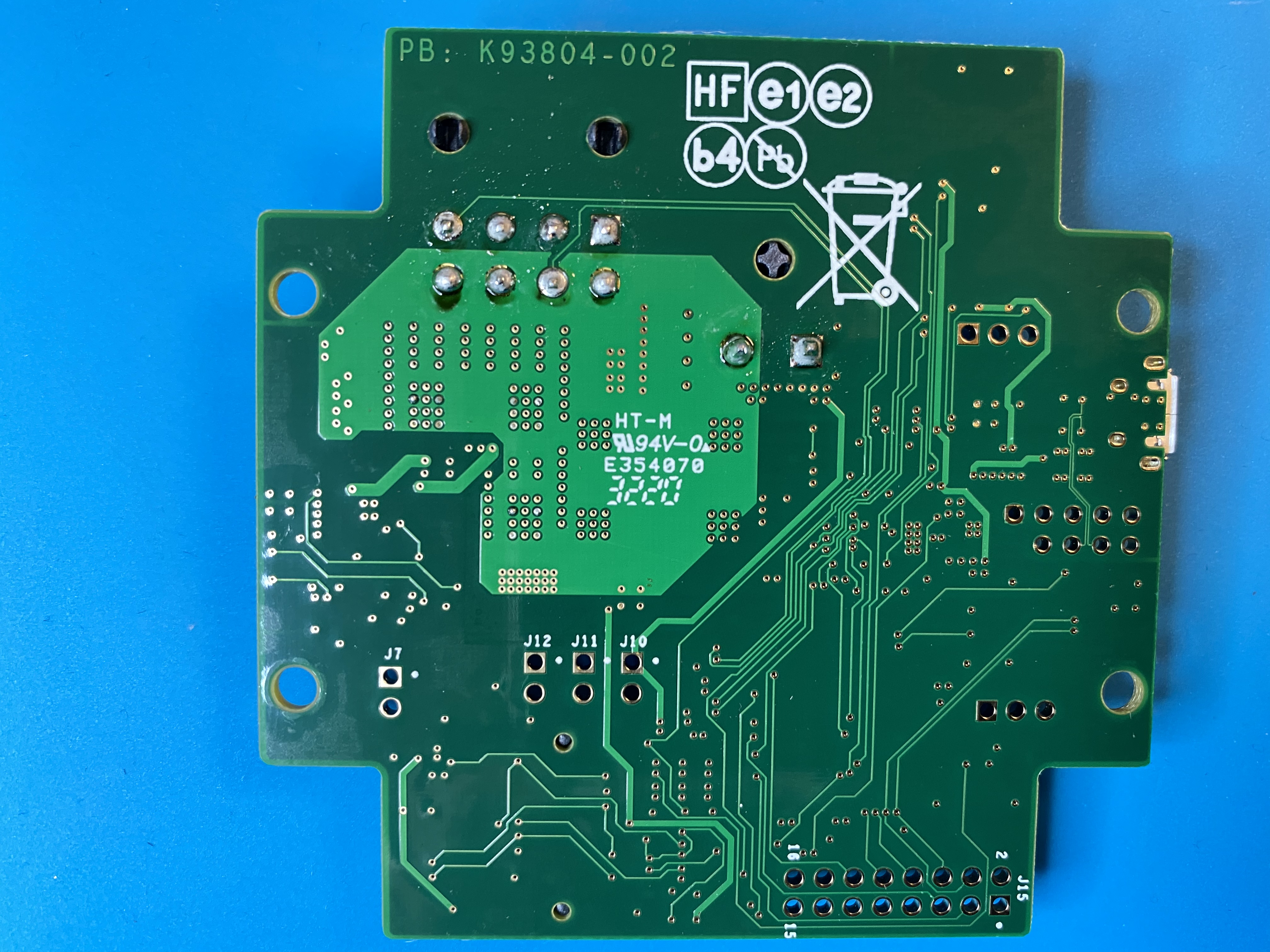

Сфотографируйте обратную сторону платы. Пока все, что я вижу по дорожкам - синхронная понижайка по типу одной фазы классического VRM (один верхний ключ, два нижних), далее LC фильтр (дроссель и конденсаторы).

Регистрация: 13.12.2019
Откуда: Германия
fm_r2dsf
обратная сторона платы
E29B8B1F-CB1F-4E2E-BE6F-8C56DA6F8F19.jpeg [ 2.84 МБ | Просмотров: 9866 ]

losinka это синхронный понижающий преобразователь, на выходе может дать от нуля до +входного напряжения. Следовательно на Пельтье максимум может прийти 12В.

fm_r2dsf, тогда это грустная новость для меня. Ну ничего, посмотрим. Это тоже опыт :)

losinka встань туда мультиметром, только либо стрелочным, либо цифровым с опцией True RMS, обычный цифровой покажет погоду на Марсе.
