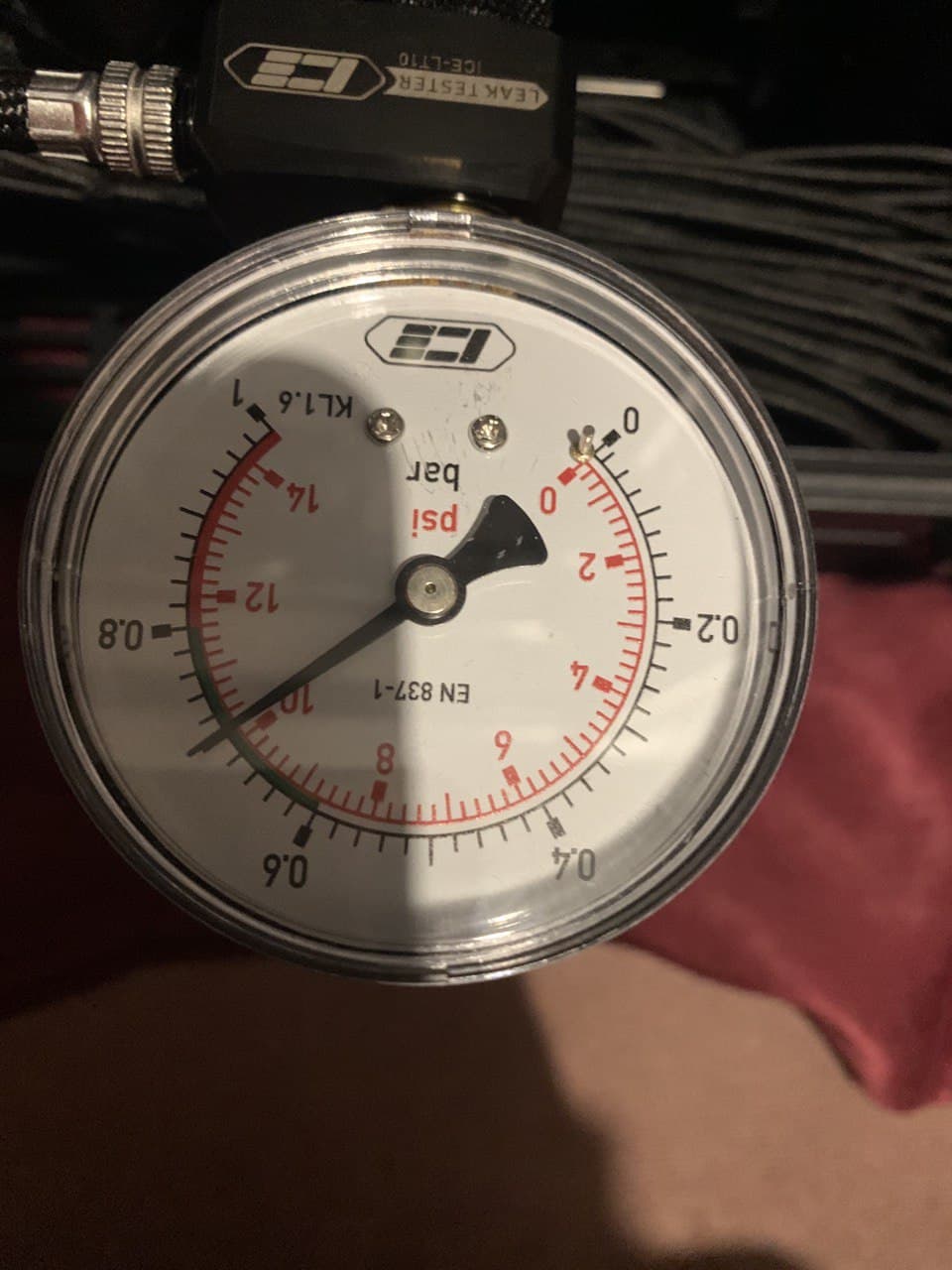

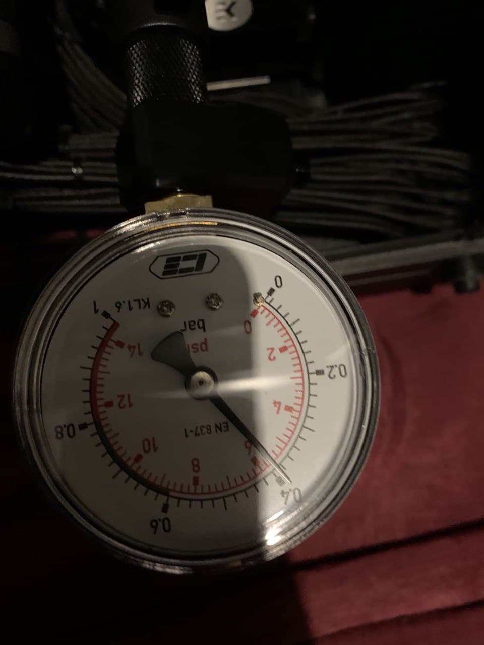

Подскажите, может ли падать давление воздуха в контуре спустя сутки-двое?
Ситуация такая: после сборки сво я решил протестировать ее воздухом, закачал воздух до давления в 0.7 бар, перекрыл кран и оставил так на 2 суток, спустя 2 суток открыл кран и давление стало 0.4 бар.
10-20 минут. Есть заметное падение - плохо. Нет - хорошо.

dima-bomba
я на неделе ради интереса прикрутил манометр к контуру ВКарт, дак вот на совершенно равномерной нагрузке (майнинг 24/7) давление плавает на 0,25 бар в течении суток... это конечно не в простое но и там не всё так просто,
на давление влияет не только тепловая нагрузка но и температура в помещении ну и атмосферное давление тоже (для испытаний на герметичность по спаду в течении более 1 часа надо вносить поправки на эти величины)
ну а если предположить что за 2е суток ни атмосферное давление ни температура в помещении не менялись то такое падение для жидкостного контура - небольшое и ни на что не повлияет, такую теч не на мыло не тем более на звук или ощуп не найдеш
воздух - "текучее" жидкости, тем более жидкости на основе воды с большим поверхностным натяжением, туда где он будет ооочень медленно уходить, жидкость либо вообще не пройдёт либо будет испарятся быстрее чем скопится в кол-ве которое можно заметить
даже если это местная теч а не совокупность множества маленьких, найти её расположение вы не сможете никак, такие величины только на гелии, течеискателем можно выловить, (всякие химические способы как непригодные для СВО в расчет не берём)
протяните все резьбовые соединения для успокоения нервов и забейте ну или просто забейте
