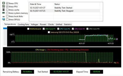

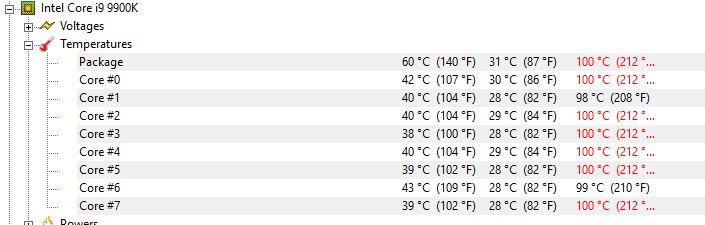

Здравствуйте! Пользуюсь такой же СВО, и назревает вопрос замены жидкости, так как на бенчах температура стала доходить до 100 градусов и в тротлинг, ранее выше 75 не поднималась на 5гц и 100% загрузке процессоров.
Я смотрю в окошечко и не могу понять есть там жидкость или нет, так как там всегда была прозрачная, но так же я и не пойму работает помпа или нет, ведь дело может быть в мертвой помпе.
Подскажите как проверить помпу, и можно ли обычный дистиллят из хозяйственного заливать вместо жидкости фирменной? Скриншоты прилагаются, проц i9 9900K
Ну в таком тесте при 5ггц температура не могла быть всего 75 градусов на AIO. 100 больше похоже на правду. Возможно у вас были другие частоты, стояли лимиты или грузили более слабыми тестами. aida fpu тест потребляет много и 75 градусов это слишком мало для такой нагрузки в таких условиях.
Так что не факт, что дело в системе охлаждения.
Это так, на других тестах не поднимается выше 90-92*, как бы еще убедится что все в порядке и максимум проблема в термопасте или не долитой жидкости?
