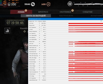

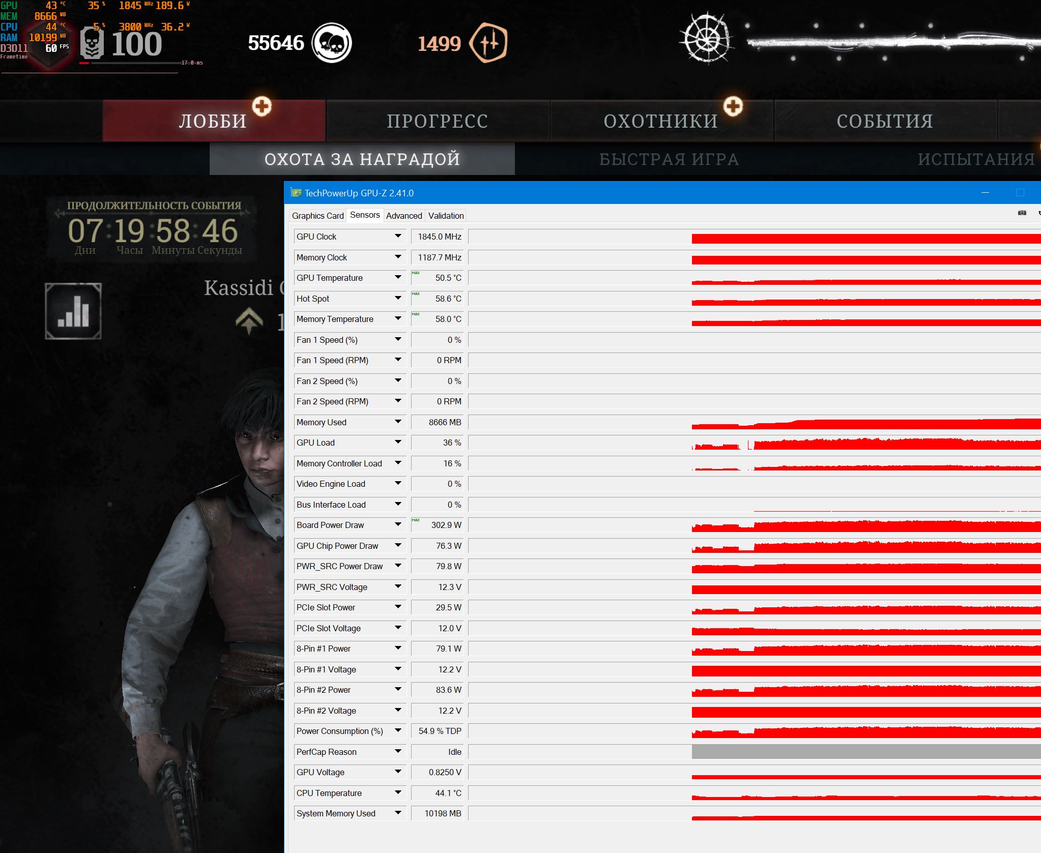

Если не заниматься майнингом, и прокладки нормальные, то в играх будет 56-60 на чипах даже с обычной водой
HUNT100.JPG [ 422 КБ | Просмотров: 3614 ]
