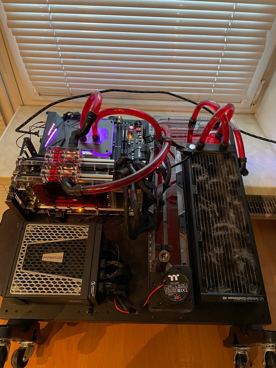

Здравствуйте. Обращаюсь с таким вот вопросом. И опыта соответствующего не имею.
Дано:
thermaltake core p5 корпус с помпой+резервуаром Pacific Core P5 DP-D5 Plus Distro-Plate with Pump Combo
7700 обычный, мать asus maximus extreme ix с водоблоком
2, скоро будет 3 3090 с водоблоком и активным бекплейтом от ekwb
радиаор рXE360 и кульки по 3200 сендвичем 6 штук.
темп жижи 35

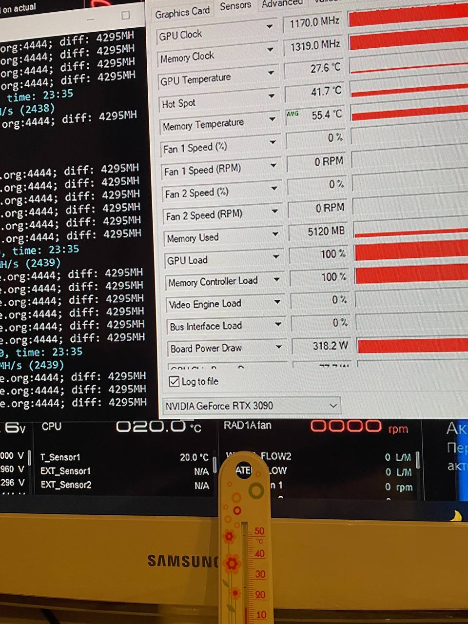

Температура памяти в майнинге 68-72. При открытом окне и дубарине в комнате до 58. все не торт.

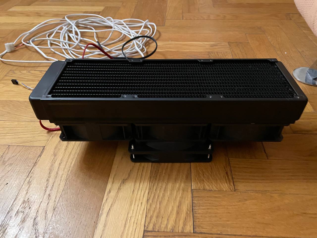

Хочу вынести PE360 ekwb на балкон. При первых попытках темп охлаждающей жидкости упала до 20, карт до 55.
НО вот вопрос, а если температура на балконе (застекленном) упадет ниже нуля, и темп жижи будет ближе к нулю, а темп в комнате 15 градусов, то будет достигнута точка росы. Однако блоки же горячие всеравно, потому конденсат на них не должен образовываться. и может поставить пару свободных кулеров на легкий обдув? что скажете, может кто-то пробовал?
На основном компе я вывыеду просто одну секцию, даже без кулера, и вместе с тем что в комнате, будет в любом случае хорошо. но вот в этой мини ферме, вот тут вопрос.
Пыль за 3 недели собралась. коты.
По поводу неоптимальных шлангов и тд вижу, это тестовая сборка пока. Память только так работает два слота мертвые. Короче. вопрос только с точкой росы. И есть идея, оставить еще один радиатор в квартире, перед водоблоком, тогда он будет выравнивать температура и перепад от комнатной будет немногим выше. теоретически. но надо уже будет две помпы ставить
Если есть время посмотрите https://www.youtube.com/watch?v=lKvwPc6Ojv0
Там конечно другая ситуация, но наглядно видно как и где образовывается конденсат. Не желательно точки росы достигать. Данный экспериментатор недавно убил свой 9900k(+ материнку возможно) экстремальным охлаждением из-за конденсата. Но там была более серьезная система не фреонке и температуры солидно ниже нуля.
Ну и нужен будет другой более вязкий теплоноситель рассчитанный на отрицательные температуры - в итоге дополнительная помпа.

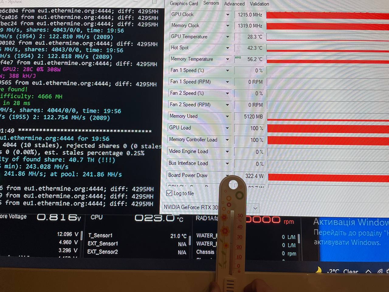

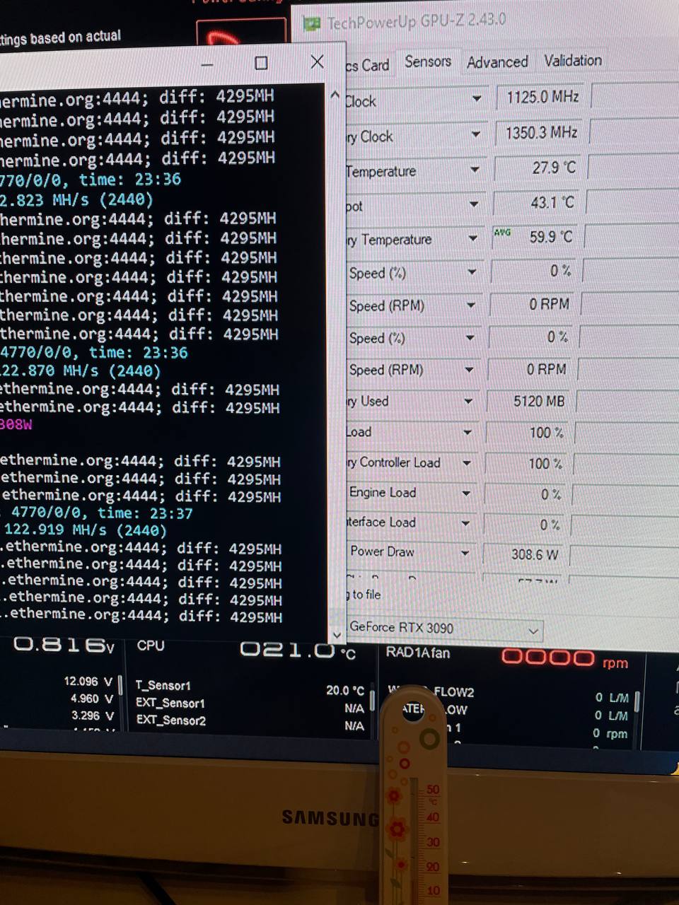

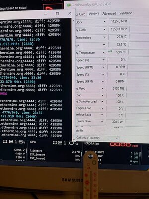

Update: смысла в затее 0. открыто проветривание
Update2: если апгрейд до только помпу. больше смысла никакого нет. Третья карта будет? так и холоднее по сезону будет. И что-то подсказывает мне что смещение тем жидкости на 5-7 нрадусов по охладу памяти даст 2-3 градуса
Добавлено спустя 3 часа 53 минуты 32 секунды:
На улице 1.5 на балконе не знаю еще не купил термометр, но там вертикальное проветривание, как и в комнате
Updaste3: Ясно что радик целиком выносить на балкон не разумно. в комнате 16 а там если будет 6 то ясно-понятно, пойдет роса. но вот одну секцию слим радика еквб..... и может еще на пару градусов ниже будет. тогда разгон подниму до +1600+ и выжму еще до 128 мх что безопасно при таких температурах. Но по сути офигенный темплобмен, жидкость теплее только на 4 градуса. и еще пусть в примерную половину то можно градусов на 10 понизить. или хотя бы на 5-6 что б не боятся скачков мороза ночью. например к минус 10. хотя есл ипропорциональн ов комнате холодеет, то уже не так страшно. +1.5 улица 16 комната 20 жижа. интересно как будет менятся темп внутри комнаты. Я еще минимально изолирую щель под дверью. По идее норм. хотя может и не надо никаких доп. радиков ставить и так все збс.
Update4: Ну соблазн пипец, снизить рабочую темп жидкости до 10 градусов. в комнате точно будет не выше чем сейчас. Думаю может темп памяти еще ниже будет, можно будет кулики отключить и оставить чуть ли не пасив. Но вдруг мороз. эх. дорогой експеремент блин.

А вот ответ ЕКВБ
2. if you move the radiator from the current ambient temperature of 19 - 21°C to outside where there is 0-9°C, that won't condensate the CPU block or GPU block, but will only make the radiator more chilled and the coolant as well, similar if you would have the 30 fans blowing into the radiator at once which would mean the radiator would, of course, cool the coolant faster and the CPU block and GPU would get the cold coolant which would lower the temp drastically. Of course the coolant used around those temps of 0°C, 1°C, 2 °C would still perform great, it only starts performing worse when put below 0°C outside. Due to the such drastic temperature change, you would notice possibly some condensation in the reservoir as there is where the warm and cold coolant mix. The block would not condensate as gfar as we had previous customers doing that, but still we would recommend to try keeping the radiator chilled above 0°C temperature and not below so the performance would be good.
Best regards,
