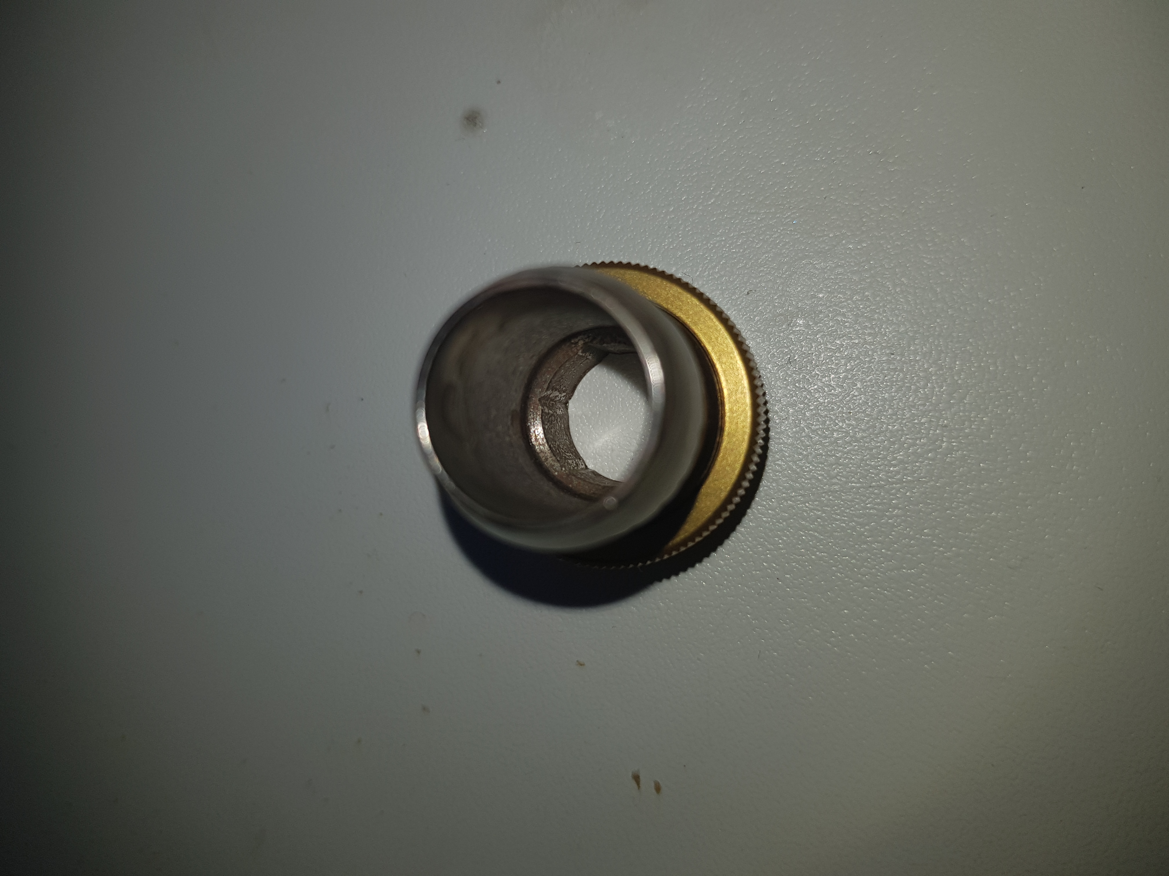

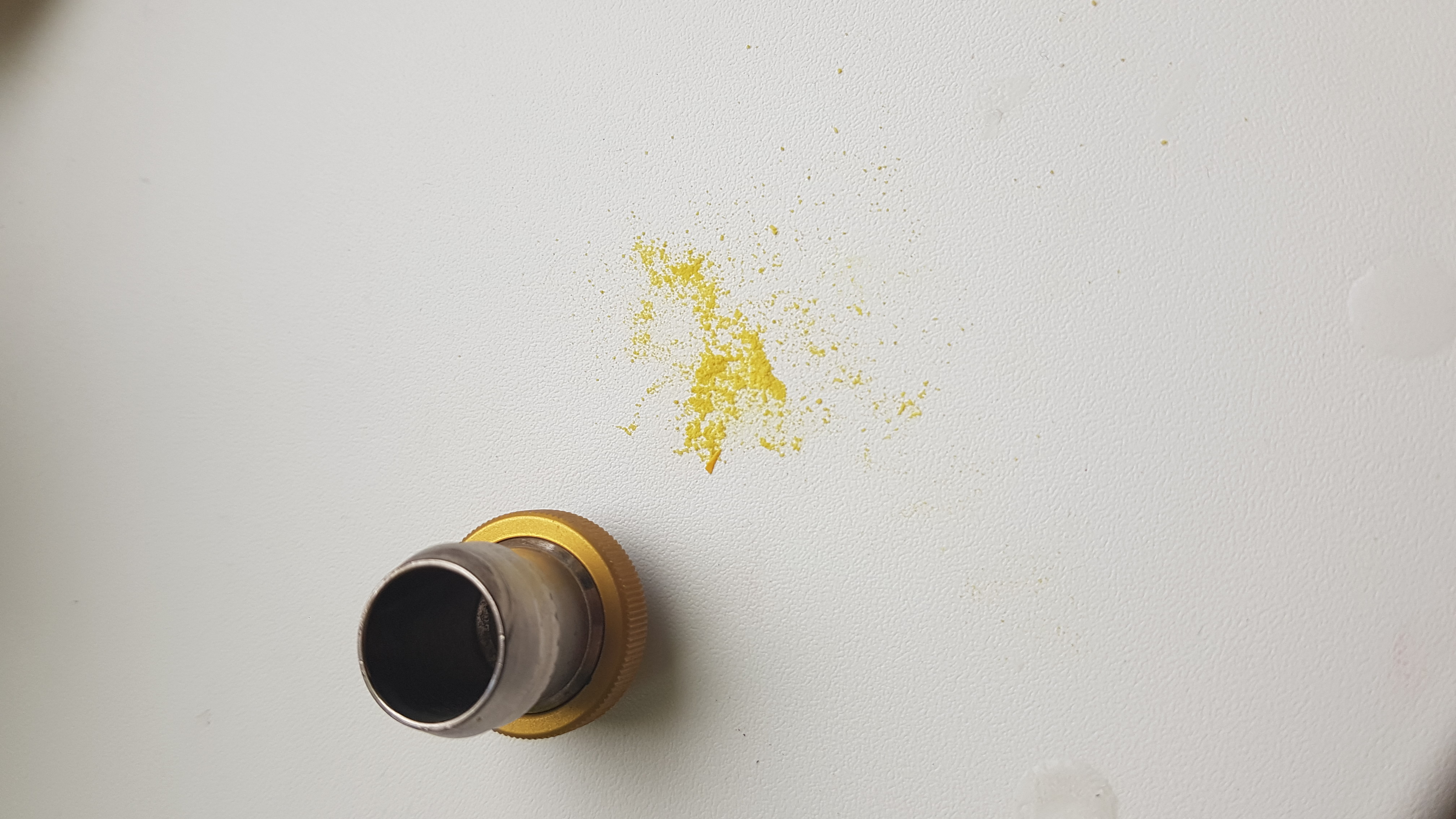

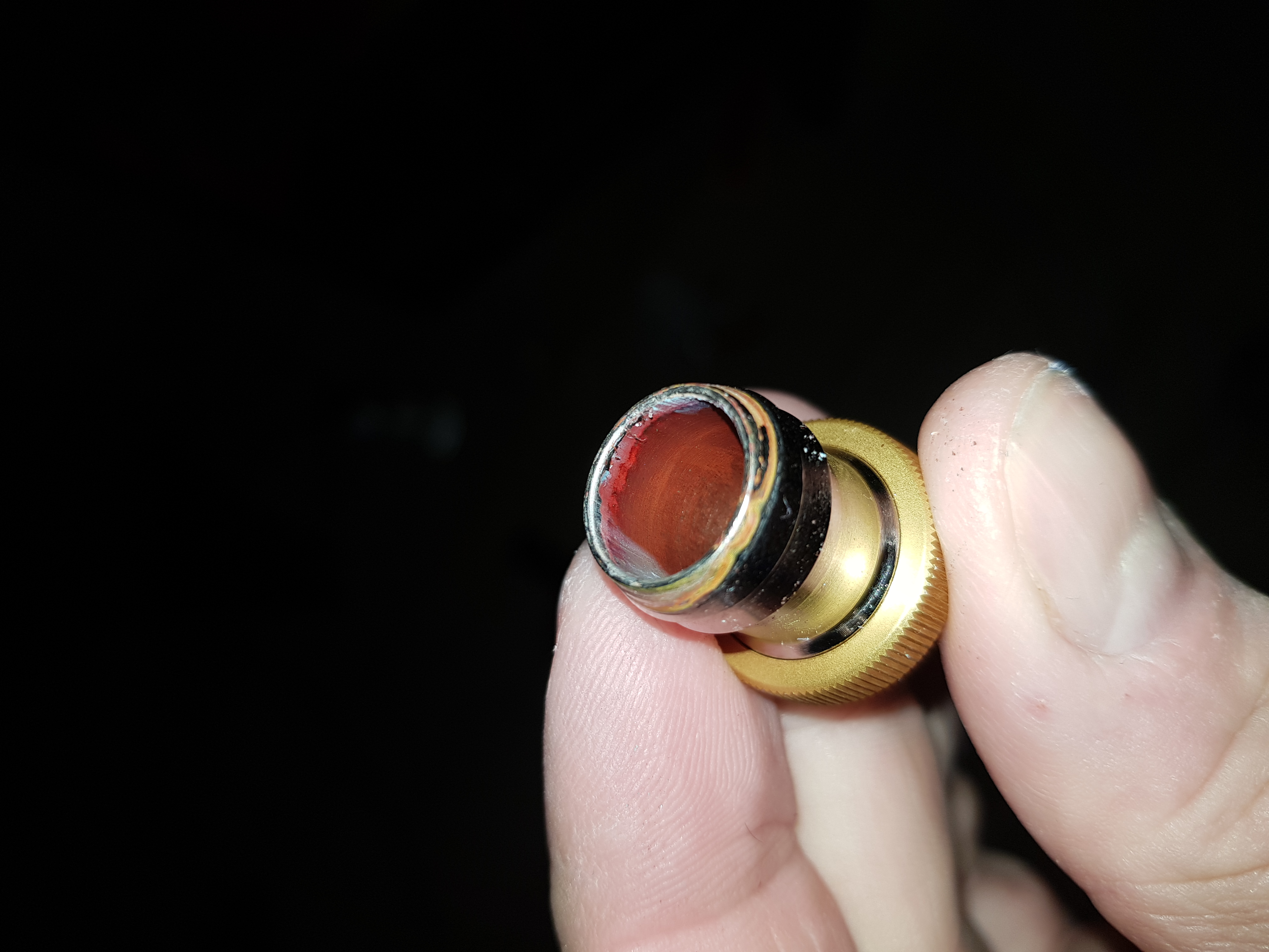

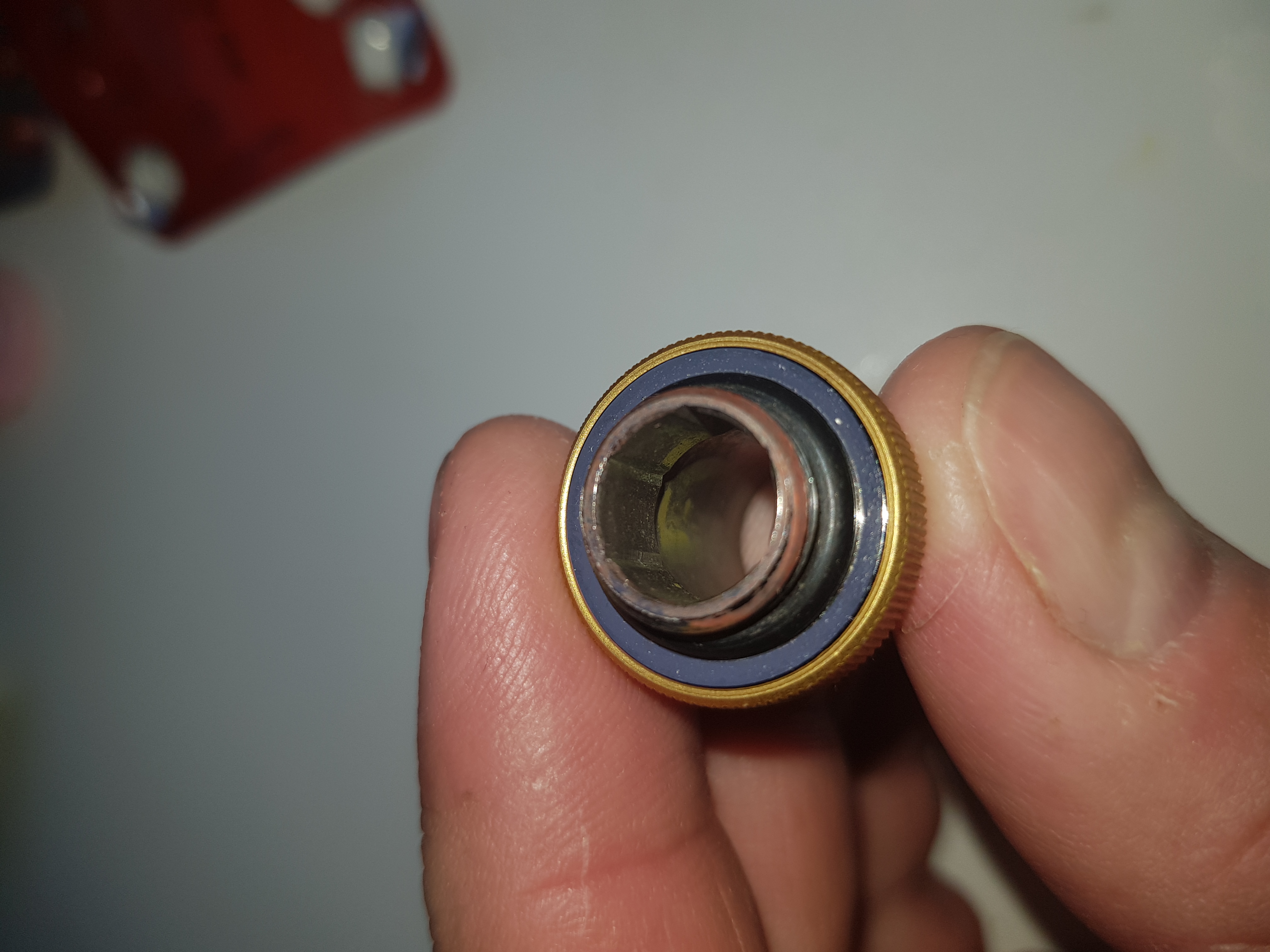

Всем привет. Имею глобальную проблему. В системе окислы меди. Вообще не понимаю что происходит. Если скажем по поводу контура с видео есть догадки, что я мог промывать старые радиаторы лимонкой, но оставил старые фитинги и трубки. Но контур с ЦП вообще не понимаю, там конечно нет окислов, но в самом водоблоке желтые пятна, как от ржавчины, и на фитингах тоже... я просто в ах на самом деле. при образовании гальванопары медь - железо, страдает железо. медь - аллюм, страдает аллюминий.
Резервуар куланс rp 401x2
фитинги ek
шланги xspc
вода от альфакул с биоцидом
водоблок камень EK, никель/медь
водоблок карта EK, никель/медь
радиторы альфакул, медь

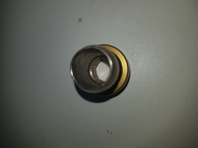

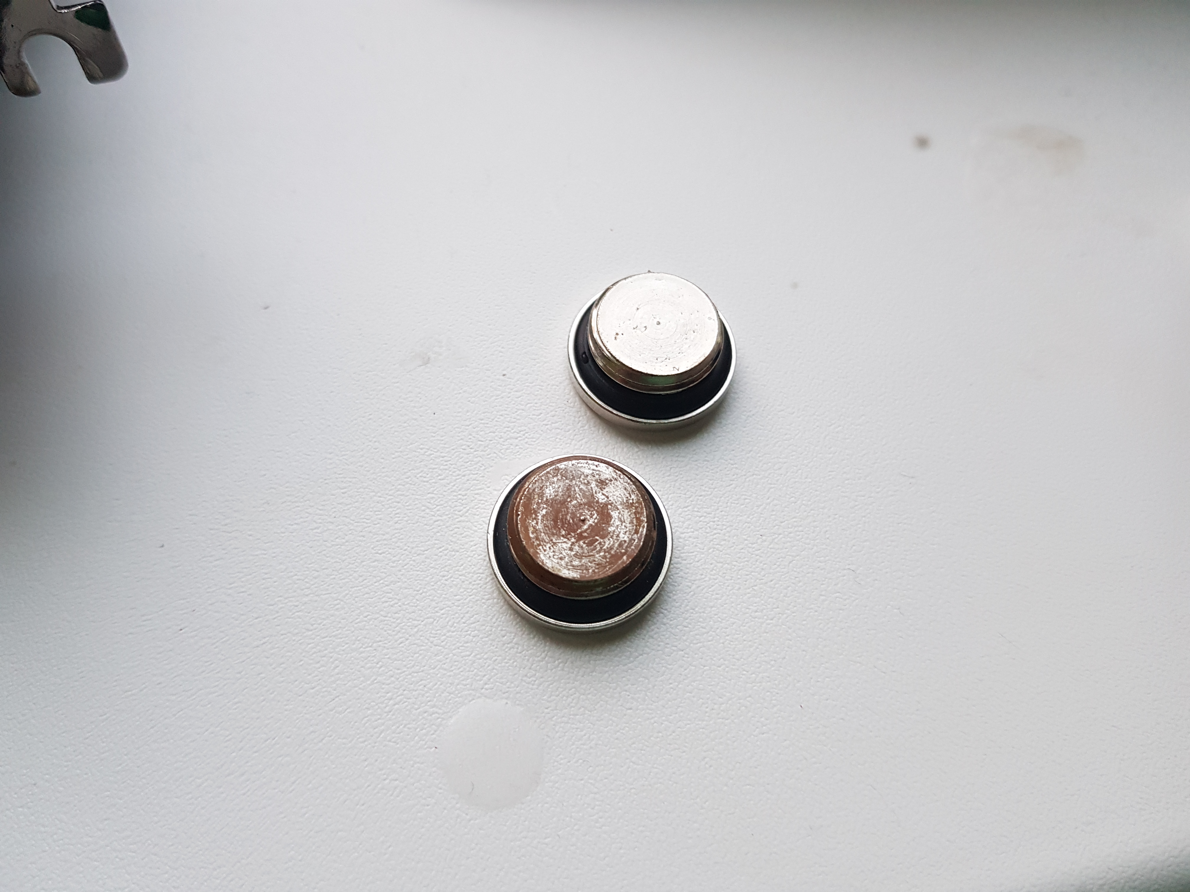

Рекомендую выкрутить ВСЕ пробки у этого резервуара(фронт, тыл, верх, низ(под НЕРЖ пластинами)) и проверить их на предмет "Цветного Происхождения"(магнитом постоянным)..!!!!!!!!!!!!!!!!!!!!!!!!!!!!!!!!!!!!!!!!!!!!
Давым-Давно(в середине двухтысячных годов)был такой косяк у этих пендосов --- применяли пробки резьбовые в резервуарах различных типов из банальной Чернухи никелированной --- со временем конечно слой никелировки "не выдерживал" и "пропускал" ЖиЖу к Чёрной сути изделия ------- как результат, следы РЖИ то там, то сям с характерным коричневатым налётом...
На фото вашем одна из пробок вот как раз думается мне "Чёрная" и она из бейреза Koolance..!!!
Вооо. нашёл, фото из начала прошлого десятилетия..:
Резnбовая пробка от резервуара акрилового Koolance
ptlimage2.jpeg [ 46.67 КБ | Просмотров: 2148 ]
Конечно, как можно быстрее избавиться от КОСЯЧНЫХ пробок, если таковые имеются в контуре..!!!!!!!!!!!!!!!!!!!!!!!!!!!!!!!!!!!!!!!!! :to_become_senile:
p.s. в своё время при обнаружении сий оказии от этих пендосов, закидал их письмами --- они исправили в последующем проблему и мне более не приходилось ни самому с таким сталкиваться, ни где-то ещё подобное видеть и вот тут вы приходите с аналогичной проблемой --- странно, резервуару минимум 10 лет что-ли..!? :roll:

Регистрация: 05.05.2008
Откуда: г.Химки

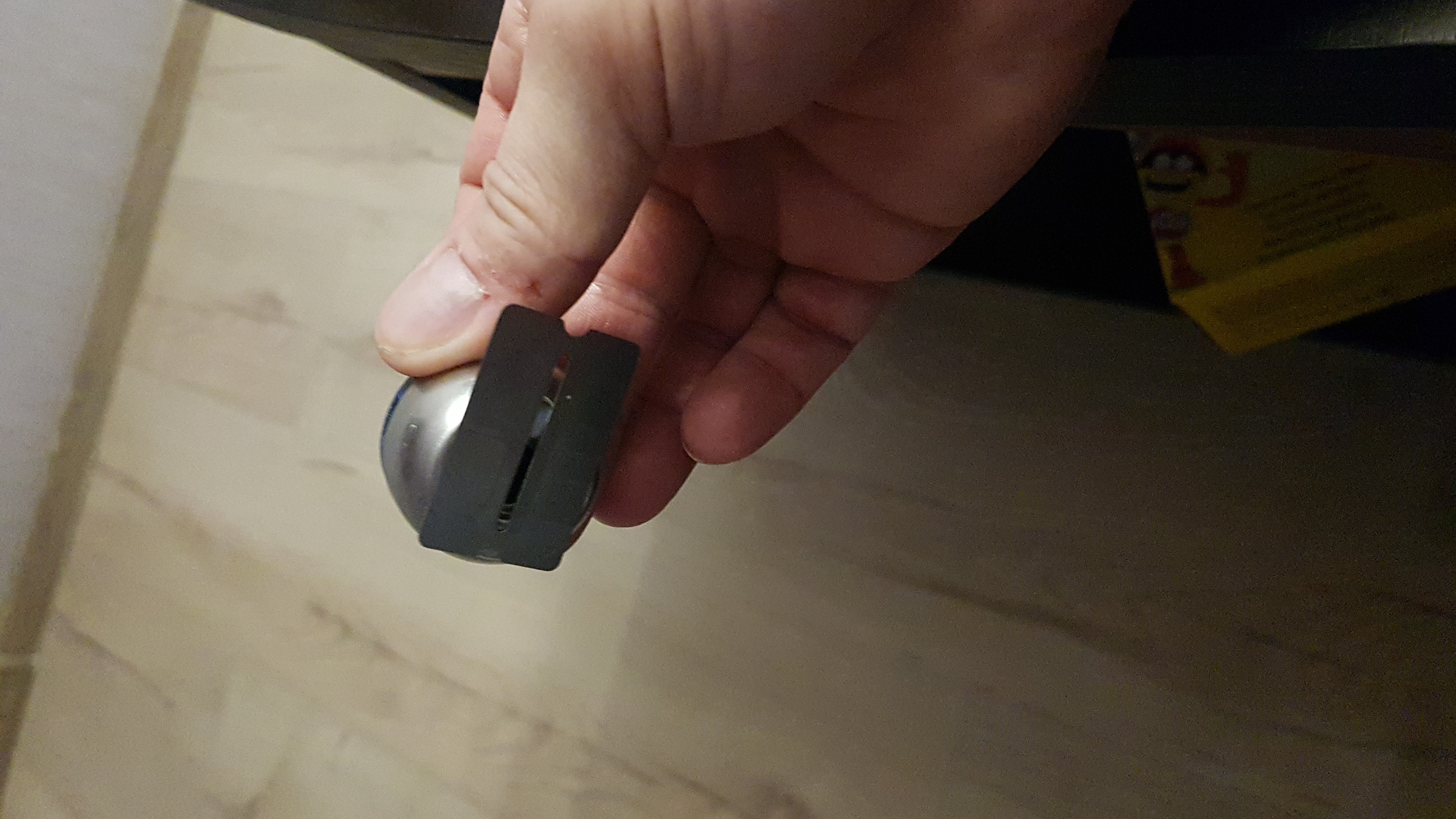

вроде не магнитятся эти вставки или магнитятся очень слабо, пробки поменял несколько раз, магнитятся болты, но лицевая панель из аннодированного аллюминия, который немного, но контачит с водой. Пробки от видеокарты, заглушки. Не стал парится, купил 2 комбо реза aquacomputer aqualis стеклянные (один ска уже со сколами на колбе у кромки). Мне подогнали этот резервуар недавно, лежал у человека лет 10. После этого у меня начались проблемы с ржавчиной и окислами. Я понять не могу в чем дело то!? Фитинги все в оксиде меди Cu2O, он рыжего цвета, радиаторы новые, ну не могут трубки и фитинги такое сотворить. Убрал этот куланс к чертовой матери. но меня смущает разгонная пластина от водоблока на камне, она магнитится?! есть марки нержавейки, которые магнитятся, но она темнеет еще в добавок ко всему... водоблок ЕК evo suprim

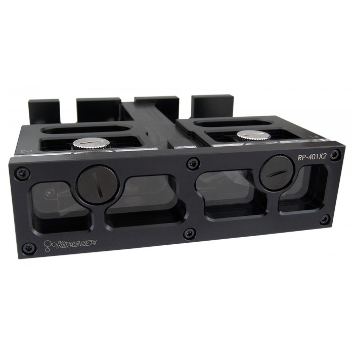

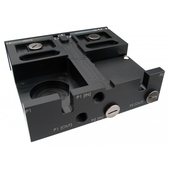

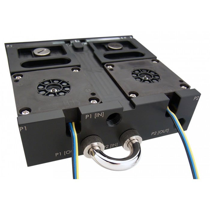

Если эти пробки(ржавые на фото) не с этого резервуара, то у этого бейреза нет более ни чего, чтобы могло бы Ржаветь --- пластины на днище чистейший НЕРЖ, рамка алюминиевая и не контачит с ЖиЖей, пробки латунь в никеле, болтики не суть т.к. не имеют контакта с ЖиЖей, байпасный бублик чистая НЕРЖ..!!!
Как сейчас мы выяснили то данный бейрез не виновен в ваших траблах...
Нууууу... Вполне себе кандидат на проблему... Хотяяяя, должна быть НЕРЖ по идее(поправят меня обладатели ВБ от Люблянцев) --- этож, что у вас там контуре за Электролит блуждает, что ....... !?
Есть марки НЕРЖ которые магнитятся, сохраняя при этом свою суть непоколебимой т.с. ...
Но вот пробочка с РЖОЙ уж слишком Ржавая --- если магнитится, убрать из контура конечно...
Ну и конечно пользуйте Качественные ЖиЖи, особенно в винегретных контурАх...
В общем ищите методом исключения если так можно выразиться...
