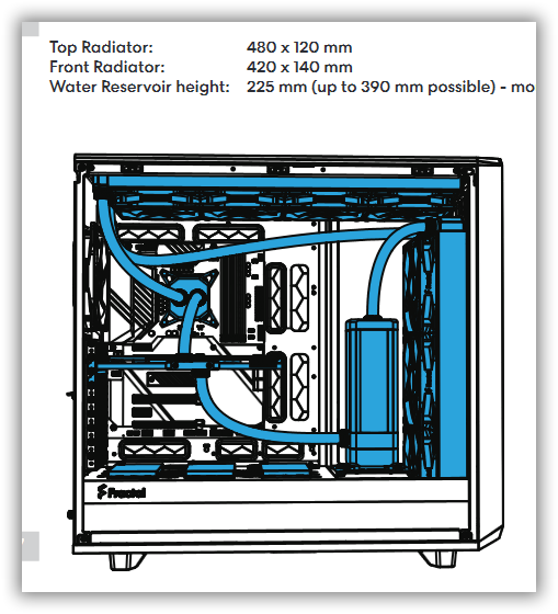

В инструкции к корпусу прилагается следующая
"иллюстрация:"
unknown.png [ 104.79 КБ | Просмотров: 4806 ]
Изначально я так и хотел расположить радиаторы, но в инструкции указывалась только длинна и ширина допустимых радиаторов, и умалчивалось об их допустимых толщинах. Увидел на форуме
"сборку в этом же корпусе из двух 420х140х45"

1) фронт: 480х120х30 ; верх: 420х140х45-60 ;
2) фронт: 420х140х45 ; верх: 420х140х45 ;
3) фронт: 420х140х45 ; верх: 480х;
4) фронт: нет ; верх: 480x120х45-60;
5) фронт: 480x120х45-60 ; верх: нет ;

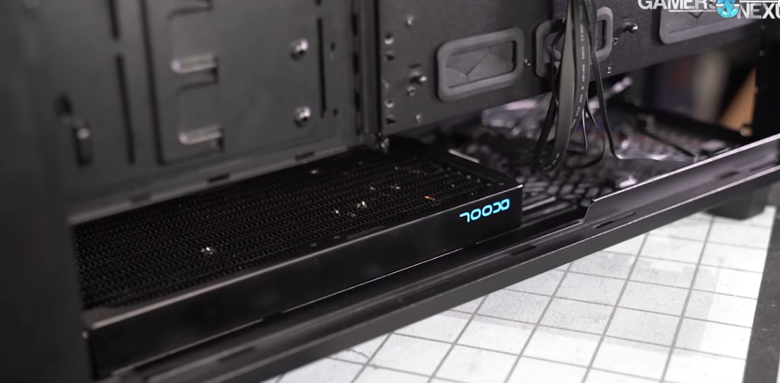

- Вопреки здравому смыслу, устоявшейся практики, просто для полноты сведений следует упомянуть что чисто технически
в подвал поместится дополнительный радиатор"]

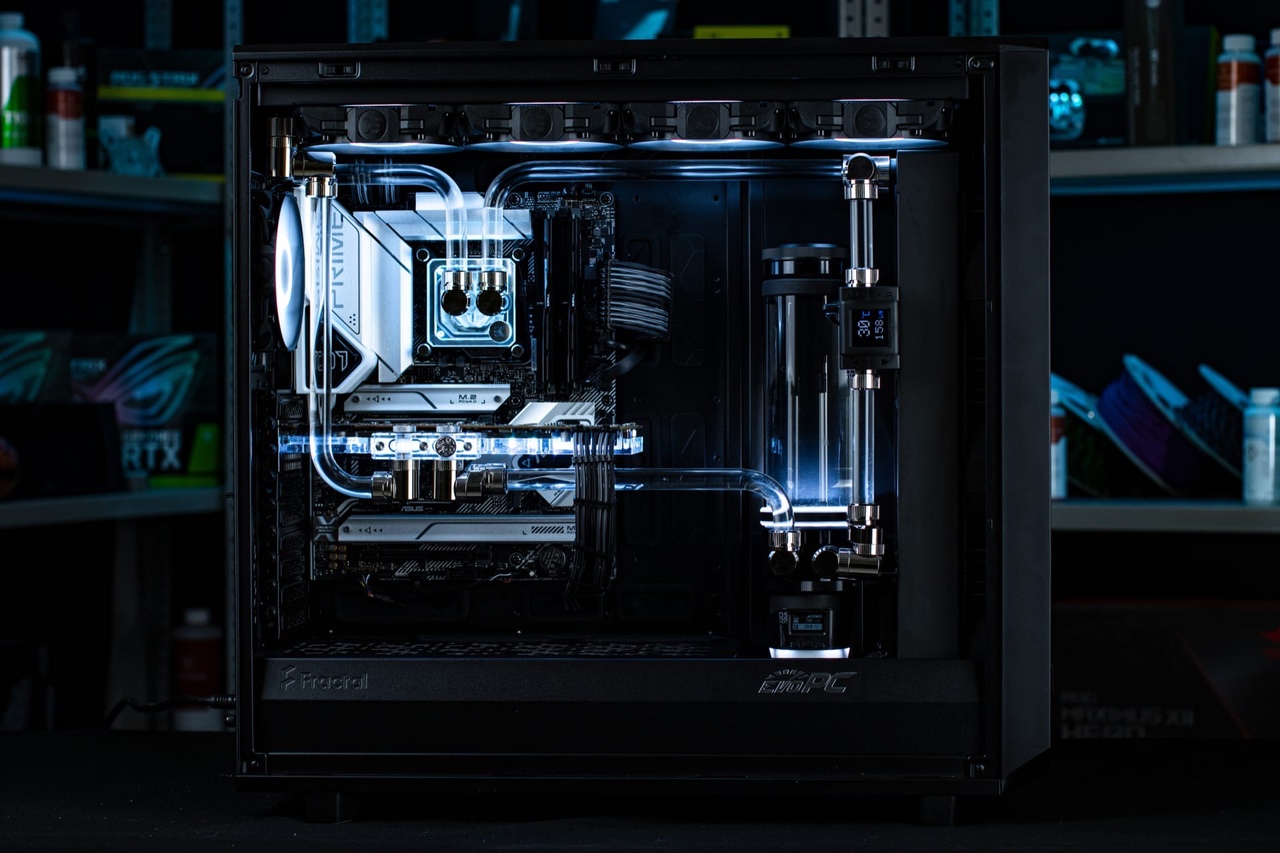

по корпусу, мне кажется вот тот максимум что туда впихивается
пример(прикрепил)
Радиатор EK-CoolStream SE 480 (Slim Quad)
Радиатор EK-CoolStream CE 420 (Triple)

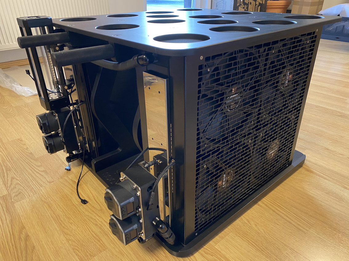

Georg7490 писал(а):
Идея о море пришла в ходе проектирования. Да, можно поставить 2 радитора, на топ и на верх, может и на низ, в подвал огрызочек радика закинуть, или на подвал какой-нибудь монста-бутерброд поставить...
Я вот такого монстра спроектировал и создал. Корус ставится/кладётся сверху любой.
2 моры
IMG_2276.png [ 1.82 МБ | Просмотров: 4465 ]

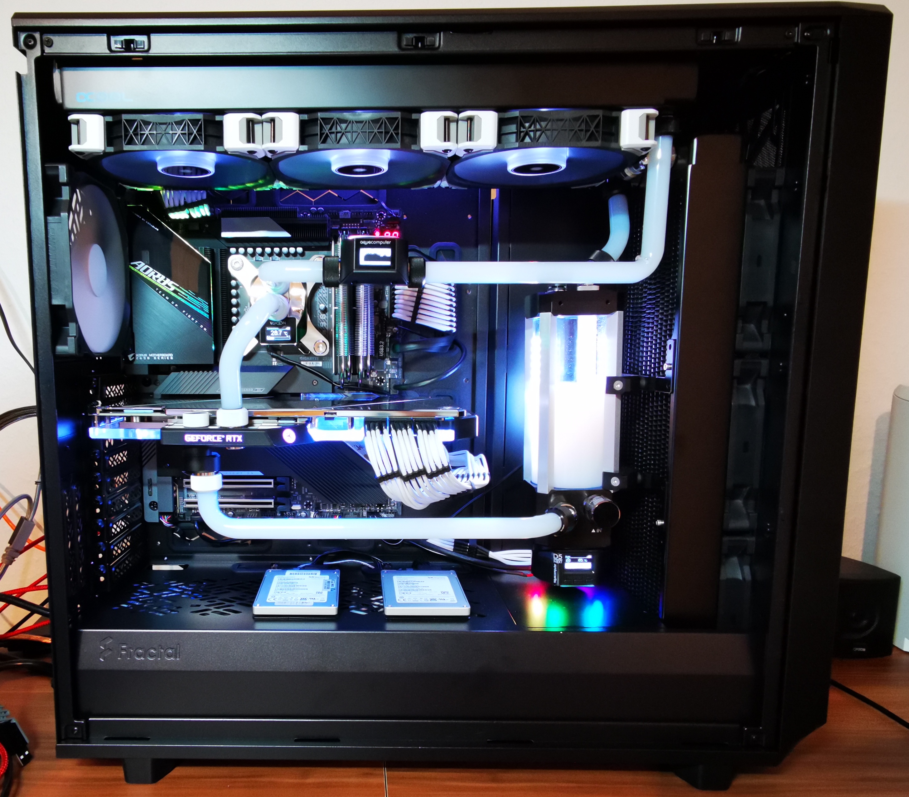

Регистрация: 03.03.2021
Georg7490 у вас наибанальнейшая конфигурация и максимально примитивная цель для сборки контура, но вы пытаетесь все это преподнести как какой то космический корабль.
Что имеем из сухого остатка: компьютер для рендера(условно), который будет работать 24/7. Вся работа будет идти на процессоре. ВСЁ
Все разговоры, что видеокарта у вас есть, но может быть когда нибудь вы купите RTX 30 или 40 серии, говорят о том, что вам карта не нужна. А что будет потом никто не знает. Даже вы. Нужна была бы карта, она бы уже лежала среди другой кучи дорого железа которое вы имеете.
ССД, ОЗУ, М2 - этим компонентам СВО не надо, ни при каких условиях, чтобы вы не писали и говорили. Все что вы можете сделать для этого поставить вентиляторы на ТОП чтобы они отводили тепло.
Для охлаждения процессора вам нужен радиатор на 420x45 на фронт, 3 вентилятора, помпа с резом, например ek tbe 200 d5(именно 200, тк с ней удобнее будет работать нежели с 300), ватер ek(под 1700 есть переходники в доступе). шланги 10/16, ибо они гнутся сложнее нежели 10/13 какие нибудь.
Вентиляторы арктик замените на что-то производительное. Например TT ToughFan 14. До 120 CFM выдают https://ru.thermaltake.com/toughfan-14- ... -pack.html
Передние корпусные вентиляторы Фрактал переносите на ТОП, для отвода тепла питальника МБ и ОЗУ
Если уж хочется что-то мониторить и контролировать - берите Aqua Computer Flow sensor high flow NEXT, G1/4 - у Сергея Мнева есть подробный обзор на эту штуку.
Обязательно тройник и кран для слива. Сейчас появились в продаже удобные адаптеры https://www.evopc.ru/catalog/fitingi/ra ... eli/35943/
Если параноя не отпускает, то сразу берите 480х25 на верхнюю панель. Радиаторов в наличии в магазах(evopc , zhelezanet) с запасом - ek, TT, alphacool, corsair(они же bitspower, HWLab)
Ликшилд не нужен, какие то еще доп. контроллеры не нужны. Если вам грамотно соберут контур - это будет работать годами без каких либо проблем(если не грамотно то вас и контроллеры не спасут). Не забывайте что это еще нужно обслуживать. И если вы добавите туда все компоненты на СВО которые хотите, то потом это обслуживать будет сущий ад
Регистрация: 06.02.2011
Откуда: Красноярск
Фото: 118
losinka сделано из мебельной МДФ похоже...
2 ВОПРОСА, нафига ставить помпы некст если это подставка и их никто не увидит?
ну и как это перемещать? там веса 30+ кило и ещё сверху системник будет за ручки такое тягать - будет не очень
ИХМО напрашиваются колёса под инструментальные тележки ( так и катать будет удобно и пыль/ волосы с пола собирать будет намного меньше
ну и до кучи надо сверху предусмотреть крепёж под системник, а так поделка интересная и вероятно весьма эффективная, хотя в таком размере я бы собирал на циркуляционном насосе
ну и в текущем стеапе будет качать нормально, единственно я бы помпы и рез перенёс во внутреннее пространство или расширил раму так чтобы они не выступали за пределы рамы, в таком виде запросто можно смахнуть или что-то сверху уронить с печальными последствиями.
Georg7490 не плодите сущности, соберите нормально ПРОСТОЙ контур а уже потом при желании необходимости добавите то что необходимо
глупо пытаться сразу объять необъятное и запихать всё что можно и что нельзя
вам в любом случае придётся пере собирать что-то докупать какие-то мелочи и не раз и не два
купите рад 420х60 и 3 вентиля к нему, ватер на проц топ рез шланг и фитинги и ВСЁ 90% что вам этого хватит, ну а уже потом доберёте что-то по необходимости.
скажем ВОЗМОЖНО ватер на питание материнки, ну а как появится ВКарта добавите ещё один радиатор
как вариант купить сразу мору, но это щас сложно.
Я не знаю. что такое МДФ. Это элоксированный алюминий
Он не должен стоять, он должен блестеть! (с)
Потому, что это просто хорошие помпы. Огоньки - это необязательный и отключаемый бонус. Как и в стакане. Я что-то напутал с проводкой, и подсветка стакана у меня не работает, но сын (комп ему) сказал, что пофиг, и я даже не буду открывать дно корпуса компа, чтобы это починить.
Там хорошо больше "30+ кило" и ручки просто необходимы. Ручки, кстати, съёмные (выкручиваются). Перетаскивать вдвоём. Зато перетащить можно легко куда угодно, и никаких шлангов под ногами нет. Если шланги кому-то не мешают, то естественно, такое делать и не надо. Мне - мешали. Про системник будет чуть ниже.
Абсолютно верно, но
- я не хотел поднимать высоту на 10-12 cm
- колёса не умеют спускаться по лестничным пролётам
Поэтому, без колёс.
Системник, который тоже хорошо весит, просто кладётся/ставиться сверху и подключается быстросцепами. Я, по совету атлона, взял от Koolance и охренительно доволен - у меня даже капли не проливается.
Возможно. Но всего не предугадаешь и я исходил от соединения радиатор <=> помпа. Это оказалось наилучшим для меня вариантом. А т.к. помпы будут стоять сзади, то и смахнуть там чего-либо будет проблематично.
А вообще, цель была - мобильные две моры. Для себя эта цель выполнена. Как я не рисовал две моры и системник на бумаге, лучше ничего придумать не смог. В других вариантах - либо ещё выше получается, либо ещё шире. Как-то так.
Дело-то конечно хорошее. Конечно и приятно и буду нечто своё проектировать, расчитывать, создавать, вот только не прямо сейчас. Мне скромно кажется, что рекомендовать такое для полностью самостоятельного проектирования и расчётов новичкам на первую сборку СЖО - не гуманно.
