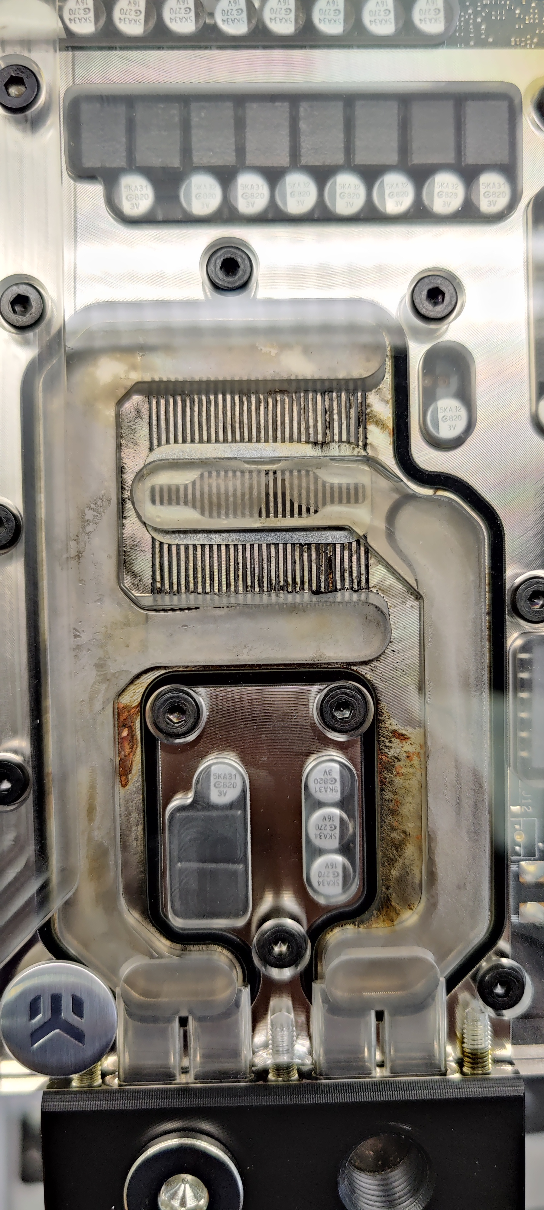

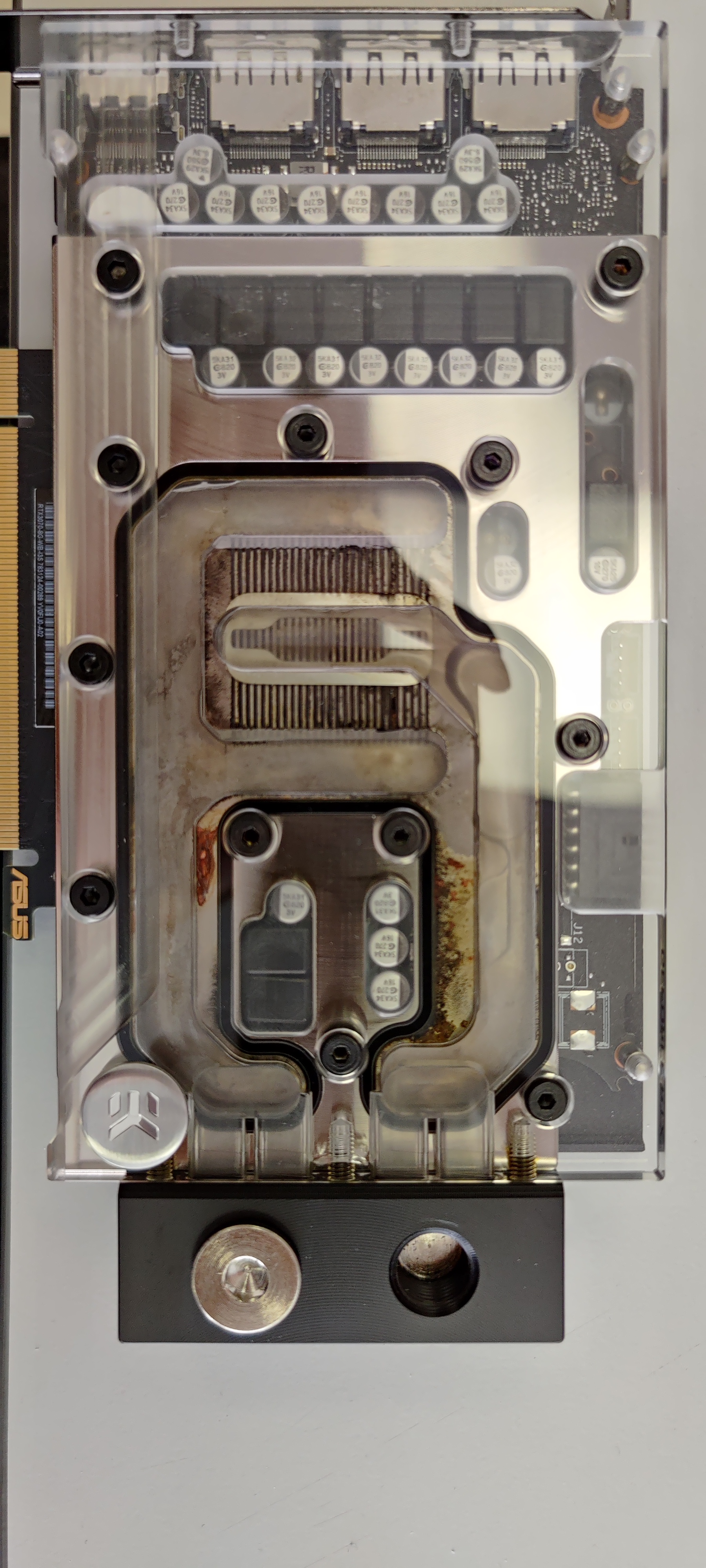

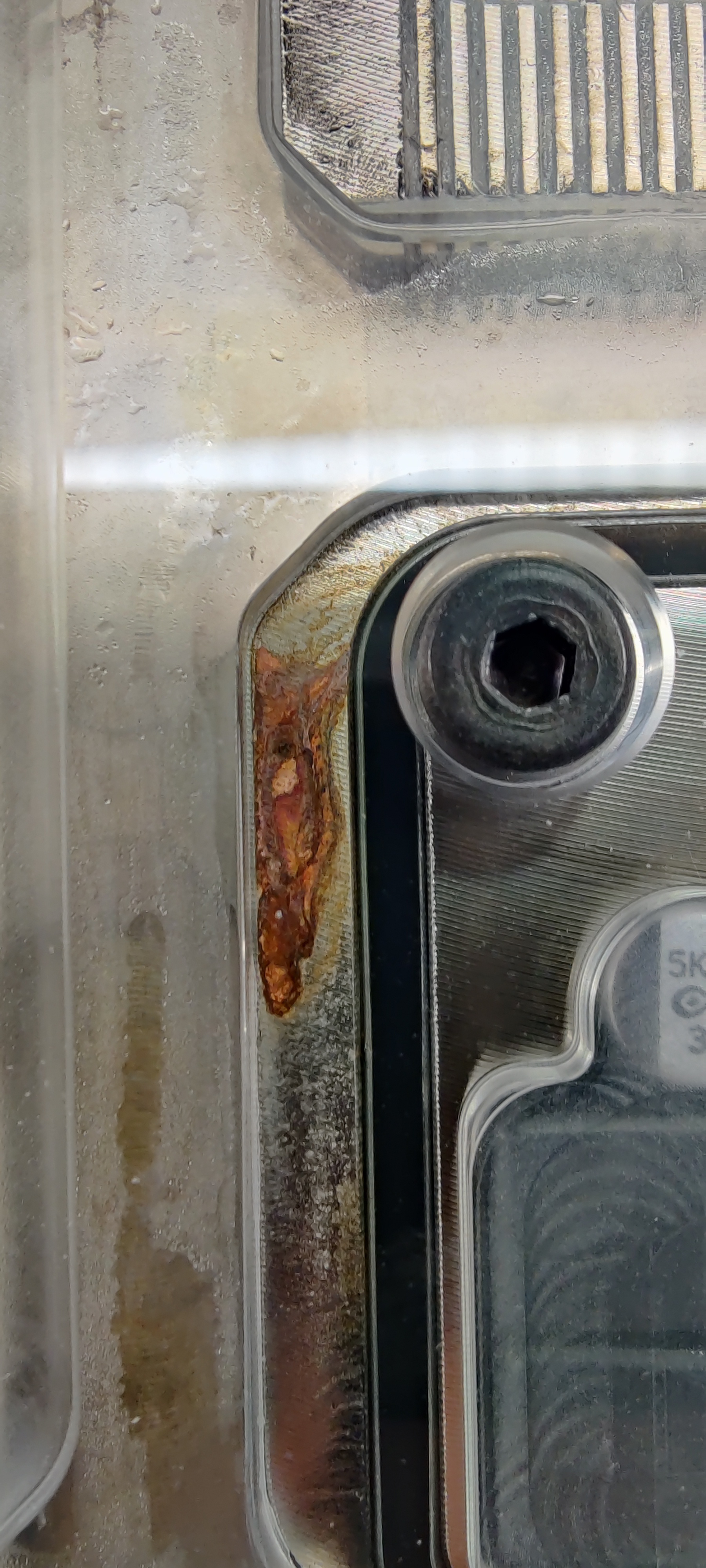

Здравствуйте. Имеется видеокарта asus 3070 EK. После года работы решил заменить жидкость в контуре. На водоблоке имеется загрязнение в местах, где, как мне кажется, не должна течь жидкость. Вопрос первый: можно ли сдать карту по гарантии (покупал в плеере)? Если провести ватной палочкой внутри трубки, то она станет черной (после промывки системы лимонной кислотой). Так же при протирки помпы внутри стала черной туалетная бумага. Вопрос второй: что может быть причиной загрязнения контура? Систему собирали в overhard из следующих компонентов:
EK-XTOP DDC 3.2 PWM Elite - Acetal (incl. pump);
Резервуар EK-RES X3 110;
Шланг 10/13 Fusion-x;
EK-ACF Fitting 10/13mm;
EK-CoolStream Classic PE 240;
Fusion-X ECO coolant 1L - Clear;
Фитинг угловой Barrowch 90°Rotary Adapter.
Для того что-бы разобрать водоблок, нужно оторвать объемный логотип EК, так как под ним находится болтик. Скорее всего он является пломбой. По данному вопросу написал в поддержку asus. Может кто-то сможет прокомментировать вопрос по гарантии тут?

ser69 А что думаете на счёт рыжих пятен на водоблоке? От чего ни могут быть?

Man17 у меня на водоблоке bykski уже через месяц-два появились такие же "подтеки" в неположенных местах прижима акрила к "бортикам водоблока". В итоге в тех местах облез никель и выглядит все совсем не привлекательно. В итоге через пару лет пришло к такому:
"gpu fullcover bykski"
Основные каналы и микроканалы сохранились вполне неплохо. Первый год+ использовал чистый дистиллят в виде теплоносителя - винил его. Но у вас залита не чистая вода и тоже пошел похожий эффект.
Судя по вашим фото возможно уже полез никель с микроканалов.
"тут"
Разбирать и чистить однозначно. Гарантию думаю никто не даст водоблок - скажут использовали не подходящую жидкость или т.п.

рыжая это медь, радиаторы внутри без покрытия, любой металл "вымывается" и контактирует что с этиленгликолем что с водой, с гликолем это гораздо меньше а на воде внутри радиатора и на фитингах без покрытия образуются отложения солей, такие белые маленькие камушки
Добавлено спустя 10 минут 17 секунд:
можно попробовать почистить дистилят+трилон Б, трилон растворяет соли, гоняешь 2 месяца потом сливает помутневшее и заливаешь чистое, это без разбора, с разбором я силитом и содой очищаю и потом заливаю трилон и только после него воду, после термической или химической чистки обычно осадок в микроканалах

ЖиЖа --- думается виновник --- подожрала никель как вижу, растворила непотребщину в радиаторах и других компонентах, как следствие всё это дело выпало на внутренних частях компонентов...
По чёрному, н обязательно, но поглядеть на целостность "графитовой пастельки" в раб.колесе, а так-же обратить внимание на керамический шар(целостность)...
В общем пока ни чего криминального не вижу...

Моя история закончилась хорошо. Я написал в поддержку Асус, мне сказали нести в магазин или сервис. Я сразу понес в сервис. Спустя неделю забрал видеокарту с новым водоблоком. Замена была по гарантии. Всем спасибо ответы. Есть ещё вопрос. Тут сказали, что с большей долей вероятности виновата в загрязнении была жижа. Сейчас купил жидкость альфакул. Стоит ли заменить трубки? Белго "ворса" в слитой жидкости не наблюдалось.
Регистрация: 11.05.2012
Откуда: Екатеринбург
Поздравляю. Весь контур разберите и промойте. Если налет смывается, то можно оставить.
