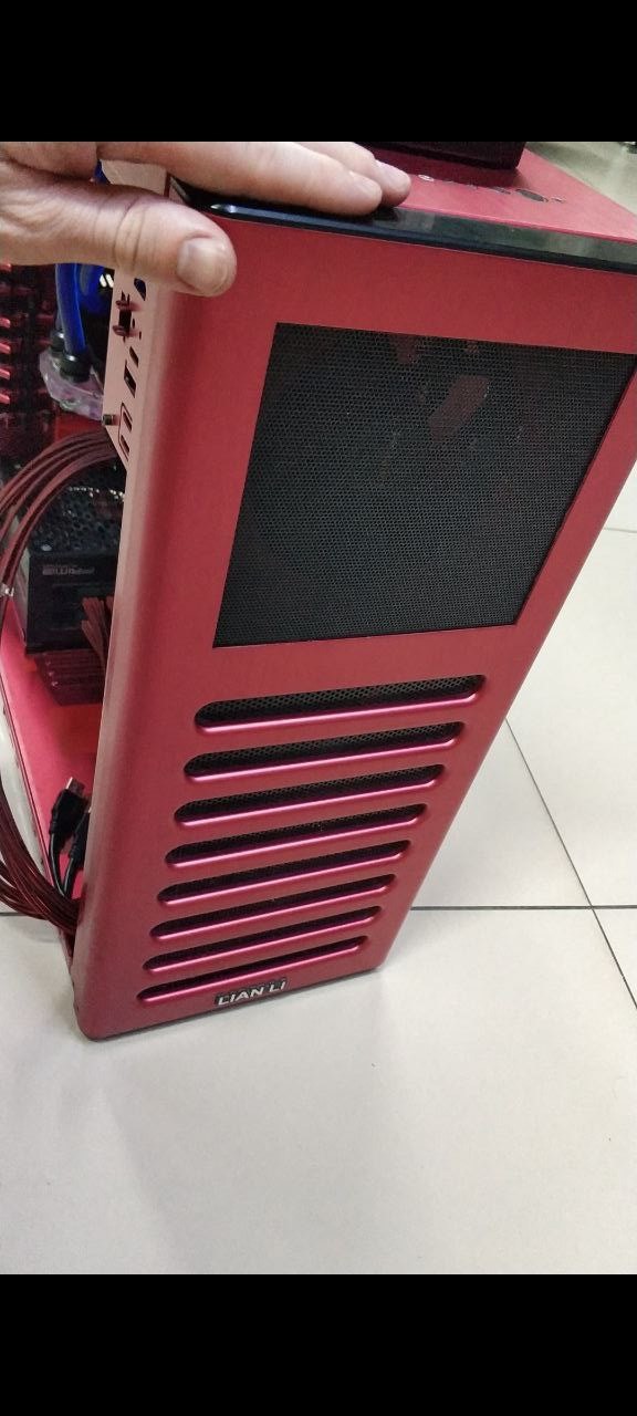

Регистрация: 24.10.2017
stiffmaster писал(а):
Корпус от depo.
я что то не понимаю, ты имеешь ввиду покрасить в розовый решетку от него?
зачем? черная вполне неплохо смотрится на морде, почти как заводская, только с маленьким шагом отверстий
Комментарий к файлу: вполне неплохо вроде

Регистрация: 22.08.2016
Фото: 235
stiffmaster
че наезжаешь на человека он его не красил , это корпус от лианли алюм анодированный в красный с завода :D
