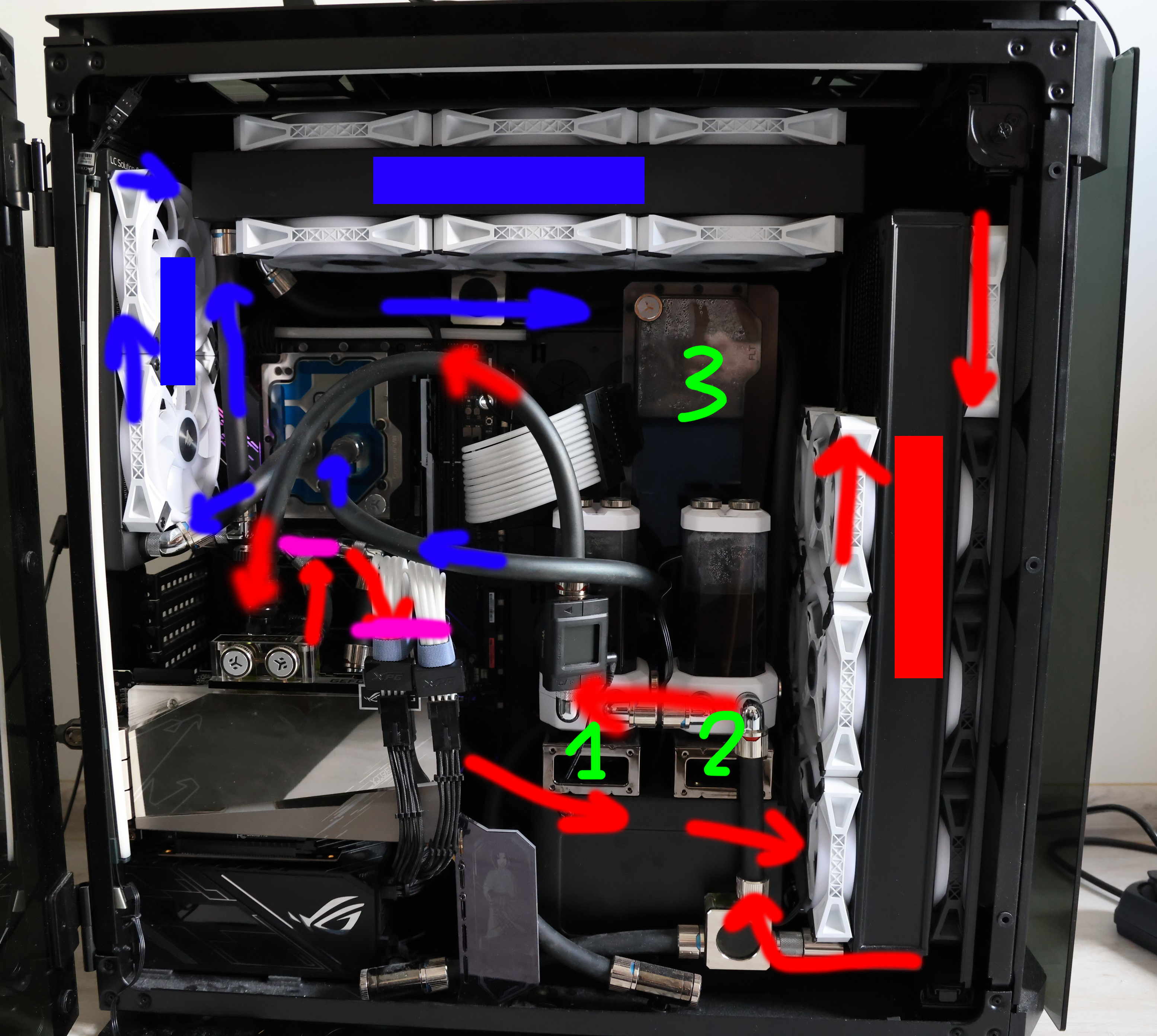

Здравствуйте. Возникла необходимость заменить комплектующие и было решено заодно пересмотреть конфигурацию СЖО. Старую собирал не я (покупал уже готовое б\у не особо разбираясь). Меня напрягают две помпы стоящие одна за другой (цифра 1 и 2). Думаю чтобы сделать 3 контур в который включить ссд и RAM и пустить это через левый самый маленький радиатор. Есть ли смысл от такого действия и вообще какие советы будут по сборке есть ли очевидные грубые ошибки?
Еще хочется два радиатора вверх впихнуть, но как я понимаю нужно 2 новых покупать под 120вентиляторы а текущий на 140придется выкинуть
Синий контур охлаждает процессор
Красный контур охлаждает видеокарту и два ссд (фиол полоски)
Я бы всё, включая новые радиаторы, если они будут, объединил в один контур. И две помпы, если их поставить в общий топ, этому никак не помешают. Разделение контуров - не твой случай.
Можно их на дуал топ посадить, как правильно было выше сказано.
Никакого смысла. 2 контура - это уже никому не нужная конструкция (только для продажи и стрижки капусты с ничего не понимающего пользователя).
Третий контур - вообще зашквар.
Выше сказано - один контур. И это правильно.
Радиаторы в корпусе работают не эффективно, поэтому если хочешь сделать что то хорошее - выносной радиатор решит очень много проблем.
Если задача - выпендриться по максимуму - то конечно, на каждый водоблок надо в обязательном порядке свой контур с контроллерами и датчиками.
Регистрация: 08.07.2022
Если переделывать под один контур, то 3 помпы уже будет излишне? Радиаторы выносные в текущем корпусе уже не сделать нормально, но на будущее буду знать

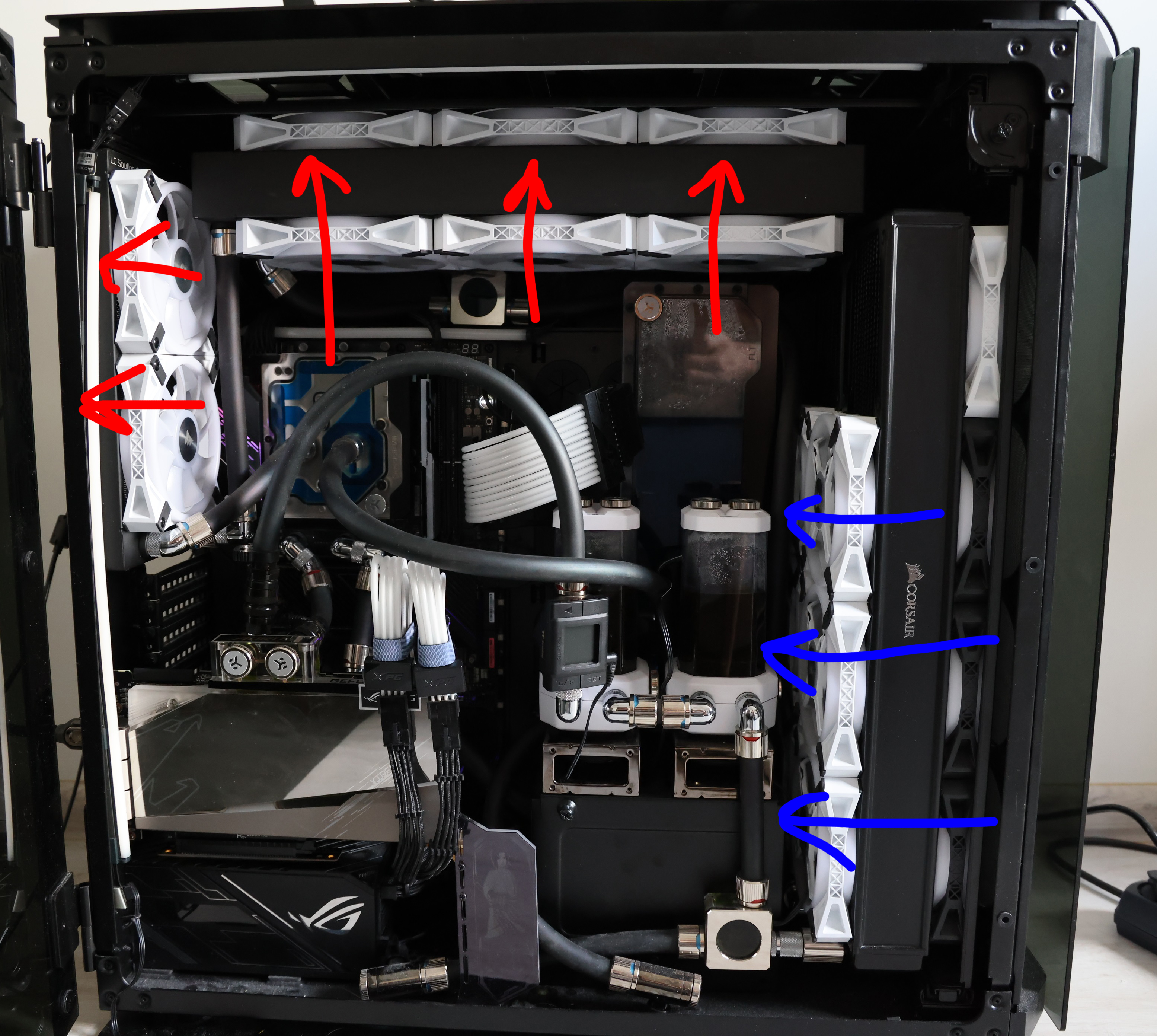

А что скажите по воздушным потокам, все нормально? Смущает что на вдув идет через горячие радиаторы но как сделать иначе хз
А задача добиться максимальной эффективности при низком шуме, желательно чтобы шума вообще слышно не было
Всё зависит от конкретной конструкции и применяемого теплоносителя. Может да, а может и нет. Но две помпы - это уже очень и очень хорошо.
Когда радиаторы в корпусе, про высокую эффективность можно забыть. Естественно, без разницы тогда все твои воздушные потоки, их направление и сила.
Потому как для отсутствуя слышимости шума потребуется и отсутствие этих самых потоков.
Они конечно будут, но настолько мизерные, что никакая смена направления, ни на что заметно не повлияет.

Еще вопрос про совместный топ для помп. Для чего вообще служат топы, какую функцию выполняют и можно ли без них обойтись? Если можно то в какой последовательности две помпы ставить? Нужно ли разделять поток перед помпами?
Регистрация: 01.11.2005
Комплектующие хорошие, просто пересобрать все в один контур. Задний рад сделать на вдув, верх на выдув (вниз же его не переставить?). Две помпы чисто для отказоустойчивости, третья уже перебор. охлаждение ССД и памяти это уже лишнее.
Топ - крышка помпы с рабочей камерой и портами для фитингов. Обойтись без топа не выйдет, помпы, те же D5, сами по себе выглядят так:
Судя по фото, у вас уже стоят две помпы в одиночных топах и подключены последовательно. Переносите всю эту конструкцию в новый контур и пользуетесь дальше.
