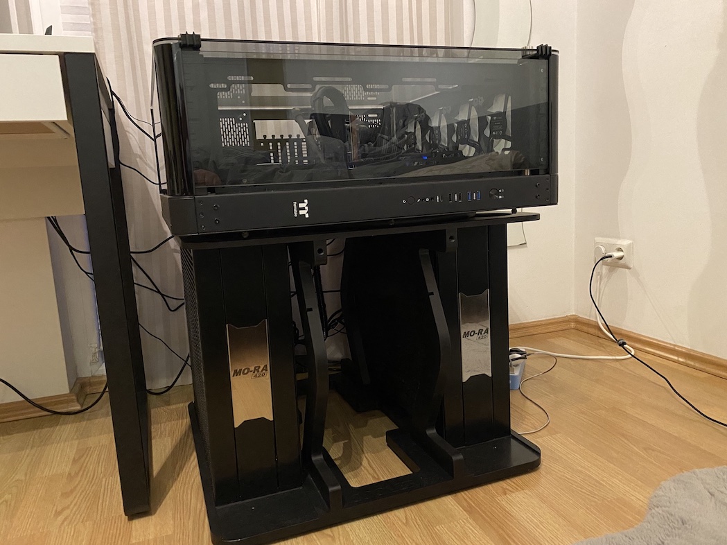

- Не вижу смысла самому придумывать верхнюю часть корпуса, если есть относительно большой выбор уже готовых корпусов, которых достаточно положить (поставить) горизонтально, а не на ребре вертикально. Кастом нужен только для расстановки мор, если их две, или три.
- Для себя я это решил расстановкой буквой "П", где справа и слева от перекладины - моры.
Буква "П"
IMG_2276.png [ 1.82 МБ | Просмотров: 2390 ]
с корпусом
IMG_4060.jpg [ 248.17 КБ | Просмотров: 2390 ]

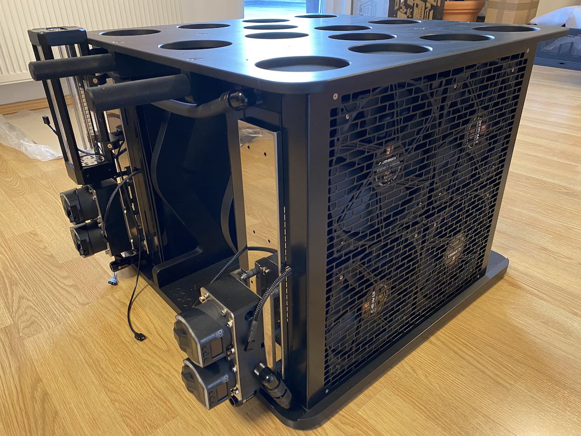

- Дистроплаты, если не используются стеклянные трубки, являются мусором и абсолютно бесполезны. Выкинутые деньги. Особенно, если туда воткнута помпа.
- Аквавский фильтр - классная штука, но он режет поток. Хорошо так режет. Для себя я вставил его в контур на БРС, погонял жижу в собранном контуре 2-3 дня, не включая компьютер, чтоб собрал мусор, а потом убрал его из контура. Никто не мешает при необходимости его опять засунуть в контур на те же 2-3 дня.
- Не вижу ни одной причины ставить 9 вентиляторов, когда можно поставить 4х 200мм. У меня стоят 16х 200мм 800 об/мин, но уже есть в продаже на 1200 об/мин, и я бы поставил их.
- Сенсор потока (и заодно температуры) у аквы (highflow next) очень неплохой. Даже без дисплея. Как по мне, то круче него только Keyence. Я посчитал, что никакие другие температурные сенсоры воды (вход/выход радиаторов) при двух морах мне не нужны. Есть сенсор на поток и температуру воды, есть ещё температурные сенсоры от помп D5 Next - выше крыши, даже если помповые будут врать на целый градус, хотя такого и не будет.
- Акваеро с дисплеем не нужен. Только LT.
- Лучше Koolance БРС пока никто не сделал.
- Про barrow ничего плохого сказать не могу, но для себя решил всё же взять bitspower.
- Основная сложность, как оказалось, - прокид электрики между верхом и низом, а так же кабель - прости Господи! - менеджмент. В результате, спасибо Красному, первое я решил через коннекторы от Cnlinko (брал на али) на 24 пина. Что закреплено на корпусе - мама, что втыкаем - папа. Я первый раз перепутал. Вот здесь спеки на коннекторы. Потом у меня угас ко всему этому интерес, и на кабеля я забил.
- Колёса, способные нести на себе такую тяжесть и при этом не перепахивать пол в доме, увеличат высоту твоей башни, как минимум, на 10см. Поэтому для себя я решил обойтись съёмными ручками, вместо колёс, для переноски. На дне у меня что-то типа толстого войлока почти в сантиметр, или нецарапающаяся пластмасса, - я не помню.
