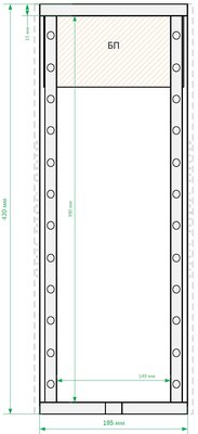

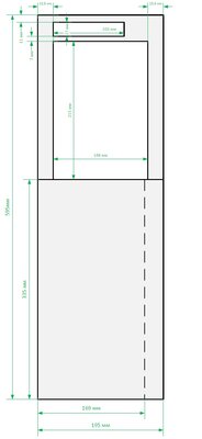

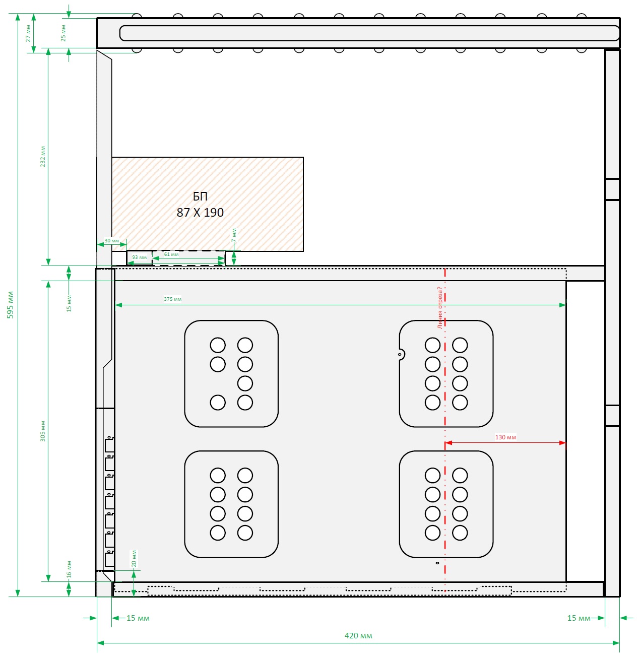

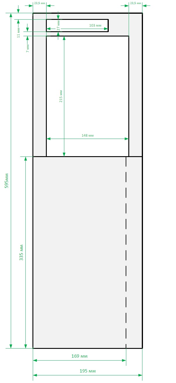

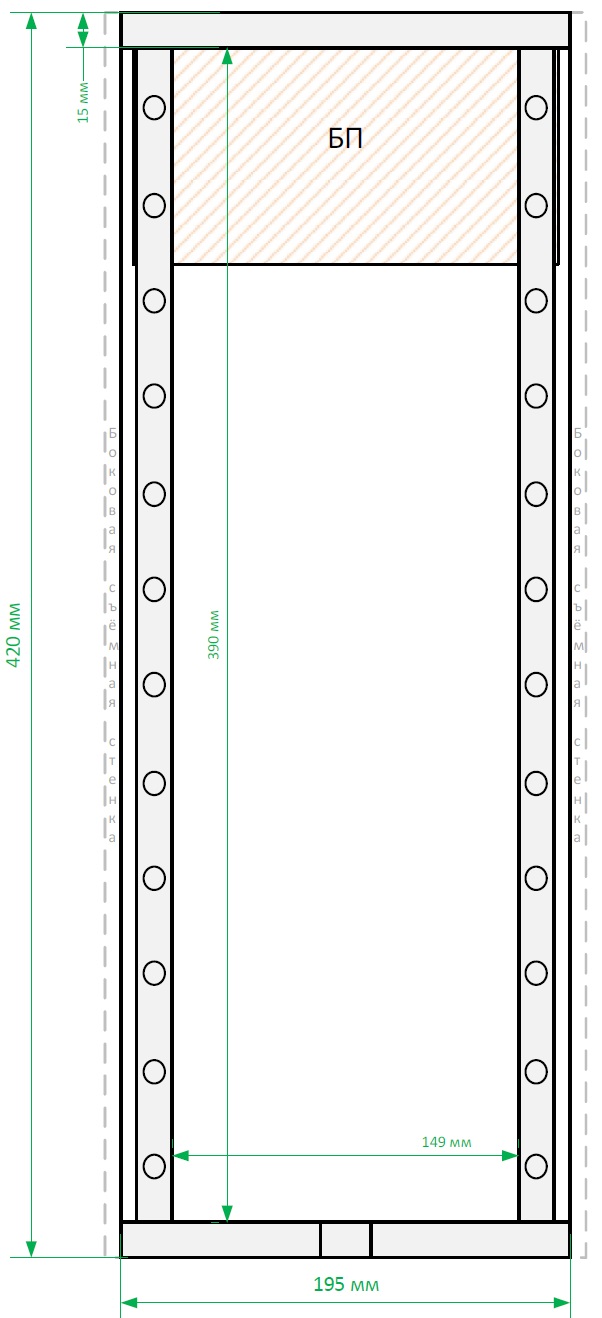

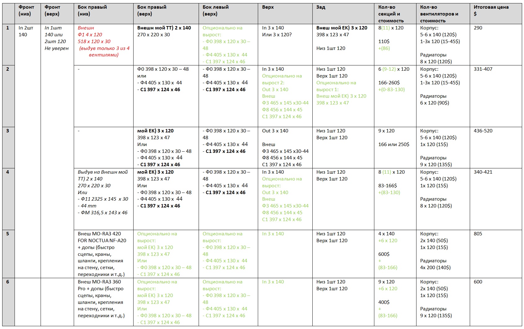

Сейчас собственно ищу варианты расположения конкретных компонент внутри. Готовлю схемы, пробую макеты макеты, уже есть несколько идей по компоновке.
В планах доработать корпус:
• апгрейдить выезжающею платформу под МП (сделать кабель менеджмент в ней, сократить ее размер);
• убрать корзины и 5” отсек;
• сделать крепления под радиаторы, помпы, резервуар;
• вырезать отверстия под 120-140 вентиляторы;
• покрасить порошком или авто краской корпус (включая внутренности) в т.ч. отпескаструить, грунтовать и покрасить.

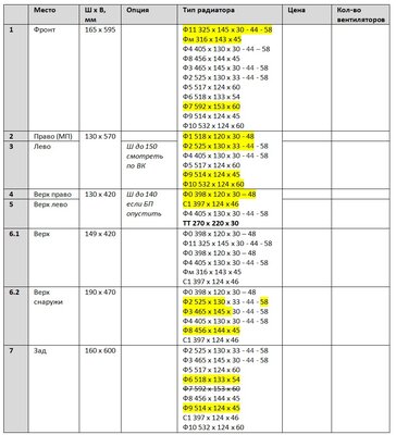

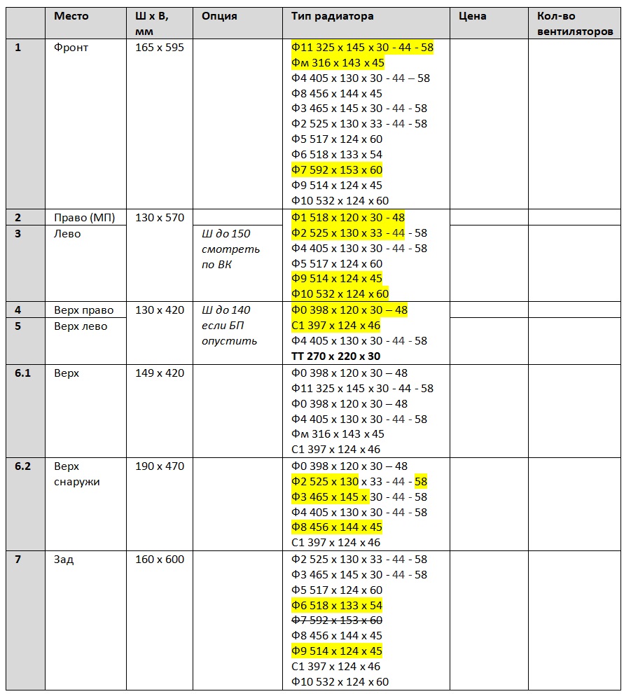

По компонентам думаю остановиться на:
• Радиаторы - 2шт 3х140 (по бокам во втором отсеке) 1шт 4х140 (спереди). Вентиляторы 140 на вдув с фронта и сзади либо фронт и сверху 3, а сзади выдув.
Опционально вместо 4х140 еще один 3х140 сверху, тогда с фронта поставить 3х140 вентиля на вдув. М.б. выйдет еще один 4х140 закрепить справа сбоку.
• купить вторую помпу с топом;
• купить топ к старой (она без топа висит на виброразвязке в отсеке для HDD);
• Заменить 5” резервуар на колбу (крепить к радиаторы) или купить под 2 помпы;
• купить 2 электронных термо датчика от аквы;
• купить простой датчик потока от аквы (нужен ли по факту или только для тестов – песочницы?);
• определиться и купить новые вентиляторы, чтобы были одинаковые (старый какой-то трещит);
• Купить фитинги, коннекторы;
• Опционально: заменить на хард трубки (хотя зачем?), корпус все равно стекло в стену смотрить).
После замеров, выложу схемы и варианты расположения и организацию воздушных потоков для наглядности.
не жирно будет для одного проца и одной видюхи?
контур один планируется?
и самый интересный вопрос, перенос блока питания планируется?
ну я хочу сразу вставить и забыть, чтобы через 4 года поменять видео и проц и не беспокоиться о воде. С учетом, что уперлись в тех процесс - все будет только горячее. Вангую вернемся к 2х головым видяхам или чипам размером с звуковую карту)
Да, контур один.
БП была мысль повернуть на бок, но пока не понятно а зачем? И так встают радиаторы, я таблицу с вариантами почти доделай, нужно чертеж нормальный сделать.

И так все замерил, чертежи запросил у вендоров радиаторов. Даже уже начал думать о Море, но Мора «под ключ» стоит в 1.5-2 раза дороже (со всеми быстро сцепами, кранами, кронштейнами и своими топами и колбой). И мне ее можно только вещать на стенку в углу и под столом. Поток вентиляторов будет направлен на стену и соответственно будет подсасывать теплый воздух. А также если нужно залезть в корпус придется отсоединять и сливать-заливать жидкость или тащить ее за системником, чтобы вытащить сбоку стола. А я воду не люблю трогать по принципу залил и забыл на 3-5 лет. Поэтому, хочется все в одном корпусе получить…
В итоге мне пока нравятся идеи расположений радиаторов вариантов 2-4. Но, меня смущают - не понимаю до конца как лучше сделать потоки и какие размеры вертушек выбрать 120 или 140 с учетом данных вариантов.
Скоро накидаю варианты 2-4 на схемы, чтобы было нагляднее.
Но, есть тревожащие меня мысли:
1. Я не понимаю, как убирать завоздушивание? Сейчас у меня резервуар 5” находится почти в самом верху и пару покачиваний (наклонов корпуса) решали проблему с пузырями в заднем радиаторе (у ТТ по типу моры нет такой проблемы). Покачивать с еще одним радиатором так себе удовольствие. На новых радиаторах делают доп дырки для слива – залива – думал м.б. их как раз использовать. Если бы на моем ЕК была бы такая дырка – проблемы с воздухом и заливом не было (когда фитинги снизу, а дырка у меня смотрит в потолок). Это аргумент почему оставить один внешний радиатор сзади как сейчас, только на с дыркой для залива.
Альтернатива как я понимаю, это делать тройник между двух радиаторов, которые будут лежать на боку и выводить его выше? Но ведь это не решить их завоздушиванием.
2. Собственно необходимое кол-во вентиляторов, их размер и направление потока. Пол кол-во:
Низ:
• Если снизу радиаторов не ставить, то одного на вход 120(140) более чем хватить и на выход 120 сзади.
• Если ставить вниз радиатор, то 2 х 120 (140) на вход и на выдув в правый бок добавить 2 х 120 (140).
Верх: в зависимости от кол-во и расположения радиаторов:
• Если 2 сбоку + (опция внешний сзади) то: 3 х 120 (140) на вдув сверху и выдув 2 х (3 х120).
• Если 2 сбоку + верх (внутр или внеш) то: 2 х 120 или 1 х 140 на вдув с фронта + 1 х 120 на вдув сзади и 3 х (3 х120) на выдув. Тут не уверен, что хватить поступающего потока всех 3 радиаторам.
По размеру - с учетом, того сверху при установке 46мм радиатором остается полезного объёма 10см (при внеш креплении вентиляторов и 5см при внутр. По соотношению производительности и тишине я понимаю, что разницы нет (вопрос будет упираться в обороты и дба на той же эффективности cfm)?
Список доработок:
1. Пластик фронта:
• Кнопу питания переместить + ресет (https://aliexpress.ru/item/1005001604210551.html)
• Добавить ЮСБ разъем по флешку
• Закрепить дверцу, чтобы не отваливалась на шпильки (можно через на замок закрывать).
• Приклеить сетку от пыли снизу.
2. Сзади снизу расширить дырку под вентилятор 120мм, включая корзину МП.
3. Корзину МП укоротить (согласно чертежу)
4. Предусмотреть крепление вентилятора спереди сверху (в дверцу - на пластик 2 по 120 или 1 на 140мм))
5. Снять ниж и верх корзины (верх можно укоротить и оставить место под 1 SQD и SSD 3.5 если будет один на 1 х 140)
6. Сзади сверху расширить дырку с 80мм до 120мм? Имеет ли это смысл? по-моему достаточно хорошо продувается спереди и сверху.
7. Убрать петли на верх крышке спереди, чтобы была ровная поверхность. Сделать дырки под крепления 3 х 140 (120) по центру.
8. Сверху на шасси необходимо предусмотреть посадочные скобы под крепления радиатора. Чтобы можно было положить его сверху на них (Выбрать толщину радиатора).
9. Сверху по бокам нужно на высоте от верх планки 13см сделать крепления (полку) под радиаторы с обоих сторон.
10. Выпилить спереди снизу под вентиляторы 2 х 140мм (120?)
11. На правой дверцы снижу сделать дырки под 2 х 140мм (120?) и съёмный кронштейн (уголок) крепления радиатора внутри на фронтальной стороне.
12. Сделать отверстие спереди или сзади для заливки воды в радиатор через его отверстие.
13. Сварить все слабые места.
14. Предусмотреть дырки под трубки в корпусе
15. Покрасить корпус порошком целиком + отдельно пластиковую морду.
Список радиаторов – сокращений:
Мой ТТ) 270 х 220 х 30
Мой EK) CoolStream RAD XT 360, 120 x 3 ( 398 x 123 x 47)
Ф0) HEATKILLER RAD 360-S (L) , 398 x 120 x 30 – 48 mm – 110 / 130
Ф4) EK-Quantum Surface S P X 360M – White 3 х 120 (405 x 130 x 30 - 44 - 58 mm)
С1) Alphacool NexXxoS XT45 Full Copper 360mm radiator, 397 x 124 x 46 мм -83
Ф3) EK-Quantum Surface S P X 420M – Black 3 х140 (465 x 145 x 30 - 44 - 58 mm) – 125
Ф8) Alphacool NexXxoS HPE-45 Full Copper 420mm Radiator, 455,5 x 144 x 45 mm, 3х 140мм – 117
Ф1) HEATKILLER RAD 480-S (L) , 518 x 120 x 30 – 48 mm – 110 / 130
Ф11) EK-Quantum Surface S P X P 280M, 2 x 140 (325 x 145 x 30 - 44 mm)
Фм) Alphacool NexXxoS XT45 Full Copper 280mm radiator V.2, 316,5 x 143 x 45,5 mm- 84
Ф2) EK-Quantum Surface S P X 480M, 4х120 (525 x 130 x 33 - 44 – 58 mm)
Ф9) Alphacool NexXxoS XT45 Full Copper 480mm radiator V.2, 514 x 124 x 45,5mm, 4 х120 - 115
Варианты совместимых радиаторов:
Варианты мест и радиаторов.jpg [ 215.74 КБ | Просмотров: 7508 ]
Варианты расположения:
Варианты расположения.jpg [ 429.37 КБ | Просмотров: 7508 ]
Чертежи Inwin q2000:
Side q2000.jpg [ 210.2 КБ | Просмотров: 7508 ]
up q2000.jpg [ 115.32 КБ | Просмотров: 7508 ]
front q2000.jpg [ 63.88 КБ | Просмотров: 7508 ]
