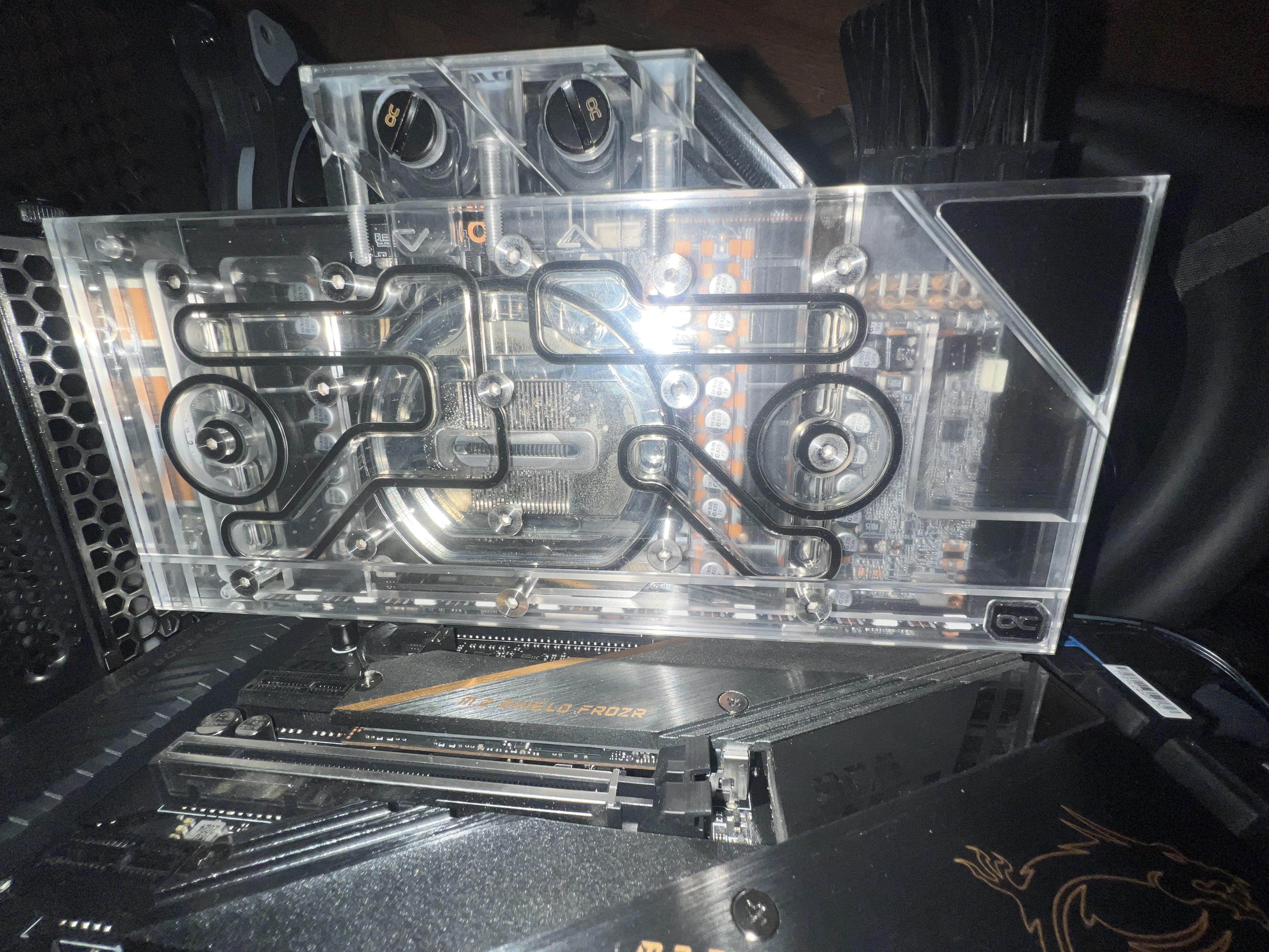

Собрал месяц назад кастом, вроде все на меди. Сегодня заметил в водоблоке видеокарты ржавчину на поверхности вокрут микроканалов. Можно ли просто промыть лимонкой контур для устранения следов без разбора? Вроде все промывал перед сборкой.
Конфиг:
Радиатор Watercool MO-RA3 420
Водоблок видеокарты Alphacool Eisblock Aurora Acryl GPX-N RTX 3090/3080
Водоблок проца EKWB EK-Velocity D-RGB
Резервуар с помпой EKWB EK-Quantum Kinetic TBE 200 D5
Жидкость 3 тюбика Barrow Concentrated SLYLD-C Transparent 40ml на 1,5 литра дисцилированной воды

это не ржавчина. Это никель "растворился" до меди. ВИдать никеля там был слой уровня "один запах". Лимонкой промыть можно, но вот "ржачины" у вас появится в разы больше - ибо медь УЖЕ обнажилась и гальванопара будет делать своё "чёрное" дело.
Мне в данном случае что делать? Просто смириться и пользоваться? В планах было менять каждые полгода жидкость, через промывку простой дисц водой.
Да. Как начнет никель шелушится тогда уже смотреть за потоком-температурами начинать т.к. забивает микроканалку всю.
Ну как вариант поменять водоблок ГПУ.
Кто вам это вбил в голову?
Жижу надо менять по мере необходимости. А эта необходимость может возникнуть и раз в 10 лет.
И при переборки контура можно заливать туже жижу.
Еще вариант разобрать водоблок и отдать в контуру, которая вам по новой никилем покроет все.
Либо самому в домашних условиях.
Но думаю дешевле и проще ватерблок поменять будет.

Отдать жижку в лабораторию. Пусть расскажут тебе, какую адскую смесь ты себе набодяжил...

А я за вариант полного стравливания этой "блестяшки" - никакой другой функции, окромя эстетической никелировка не несёт! Плюс ещё ухудшает теплопередачу!

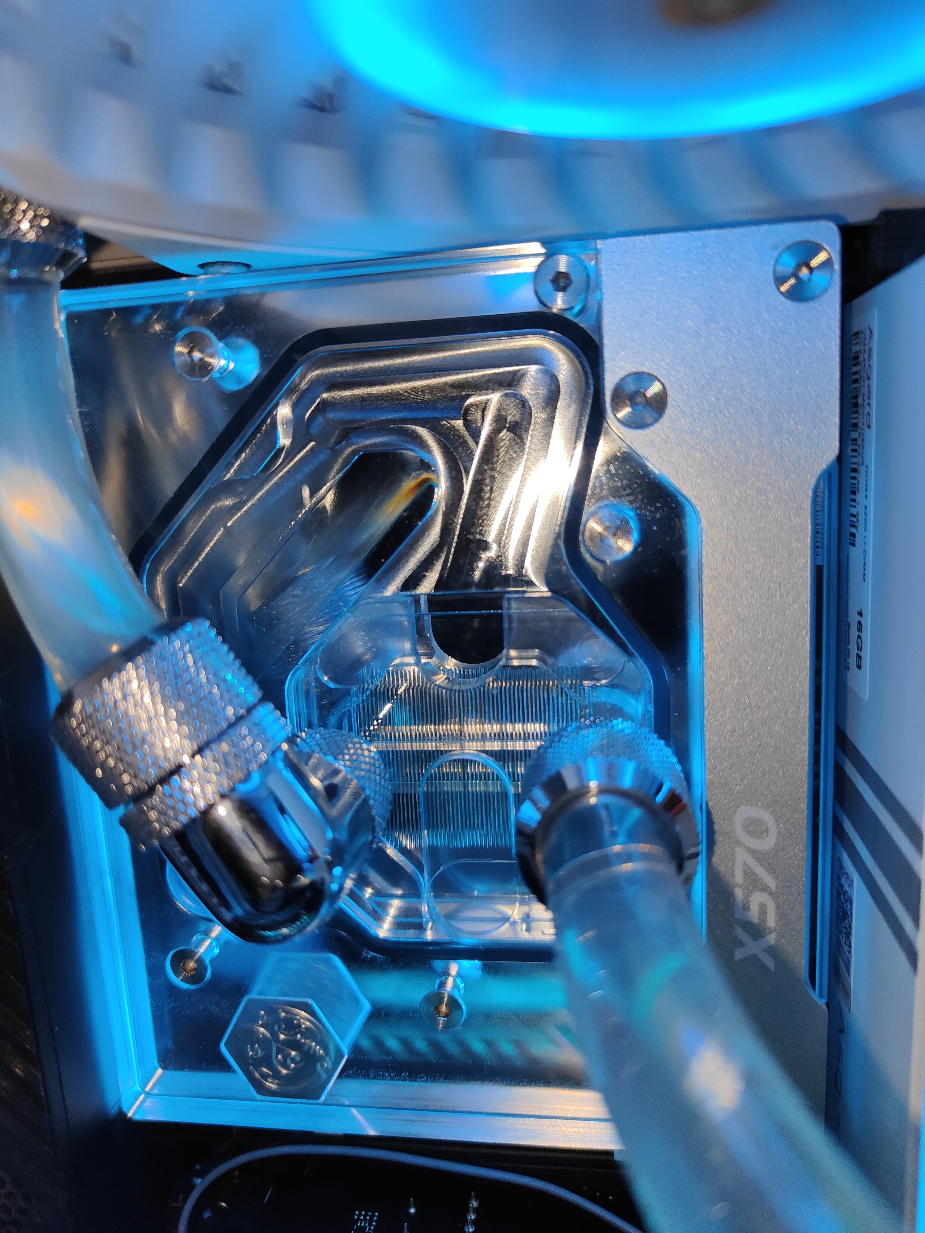

в этом уравнении лишь одно неизвестное - это жидкость. С учетом того что даже эвопс не в курсе что там внутри(а они с китаем работают напрямую), то остается только догадываться, что за ядреная смесь там внутри.
Альфовские ватеры давно работают у людей, какие то бренды их используют в своих моделях с водоблом, кажется инно3д, и вопросов не возникало

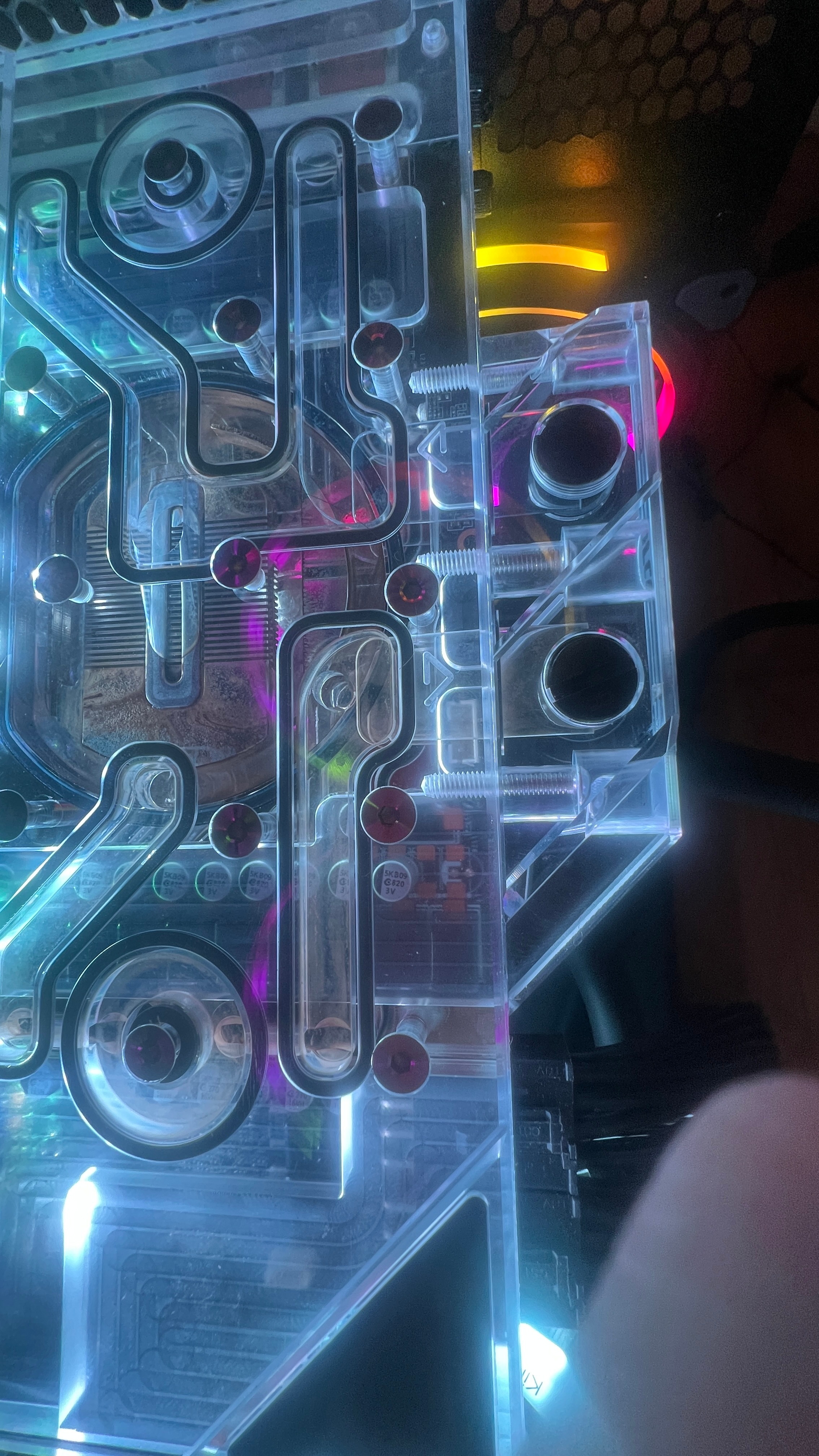

Вообщем дошло до такого состояния на жидкости barrow, самое интересное, что все чисто на входе, первом куске водоблока и до основной поверхности. Сейчас неделю сидел просто на дисциляте на вид ничего не поменялось особо, жидкость везде прозрачная/чистая. Купил термагент зеленый -30, буду пробовать его. Есть смысл промывать карту пытаться или можно впринципе слить дисцилят и сразу залить разбодяженый термагент 1:1?

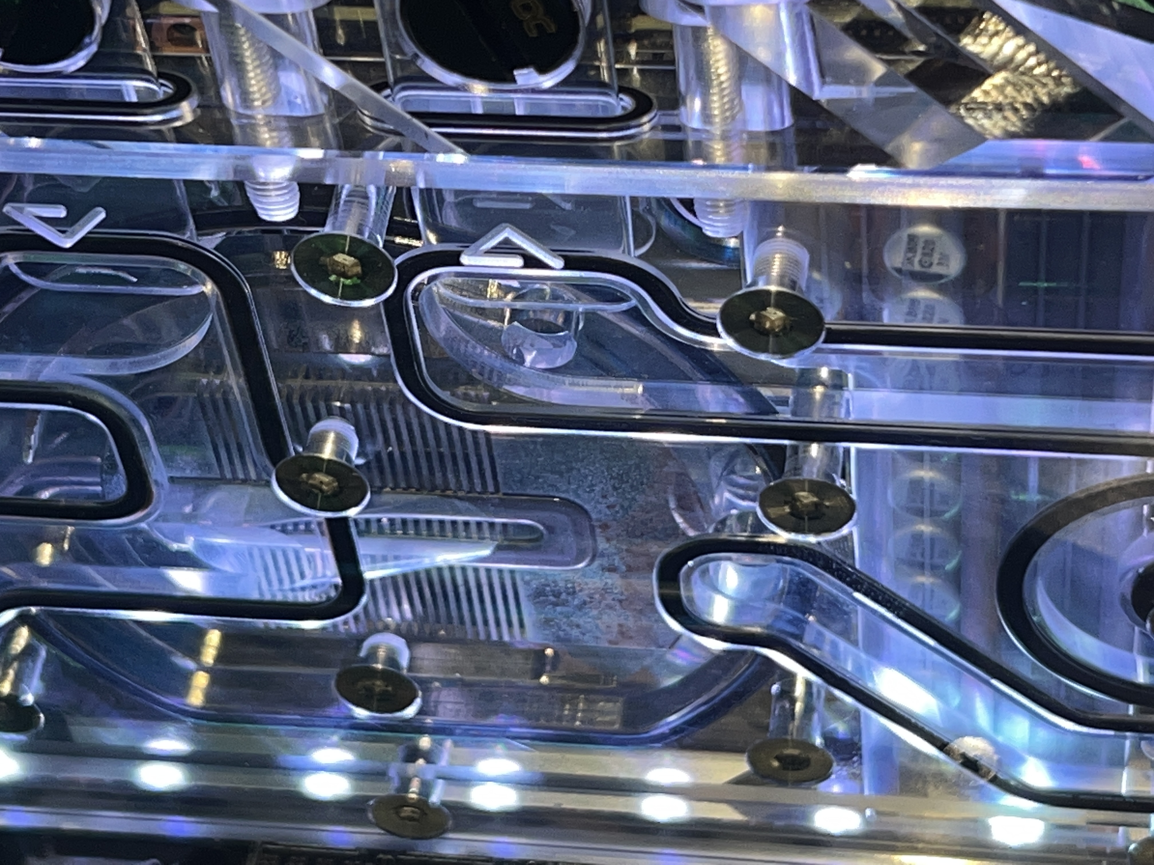

Дополню. Неделю назад пробовал снять видеокарту и промыть через кран, не помогло. Сегодня промыл систему лимонкой на 2 часа с подогревом воды от видеокарты. Весь налет на металле и акриле почти исчез.На снятой ВК вся гадость отдает чернотой, а после установки ржавый цвет.

Fl1pp ты без разбора что ли? Чего б не разобрать? Где-то механически попробовать.

Вб новый пару месяцев. Пусть гарантию отработает. Думаю смысл есть вскрывать если забьет что. Пока температуры ВК не более 45 по чипу.

Лимонку в контур с никелиевым покрытием - стремное решение.
Дополнительно вся намытая гадость из мест внутренней пайки радиатора осела по всему контуру.

Никель с меди можно гальванически снять в растворе серной кислоты. Подойдет даже аккумуляторный электролит, желательно максимальной плотности, т.е. около 40% концентрации. Катод - свинцовая пластина по площади равной снимаемому с изделия никеля. Ток ампер 5-10 на 1 дм2. У меня тоже альфакуловский XPX был с полуоблезжим никелем с магазина, я его и удалил таким образом c рабочей поверхности, остальное просто скотчем заклеив.

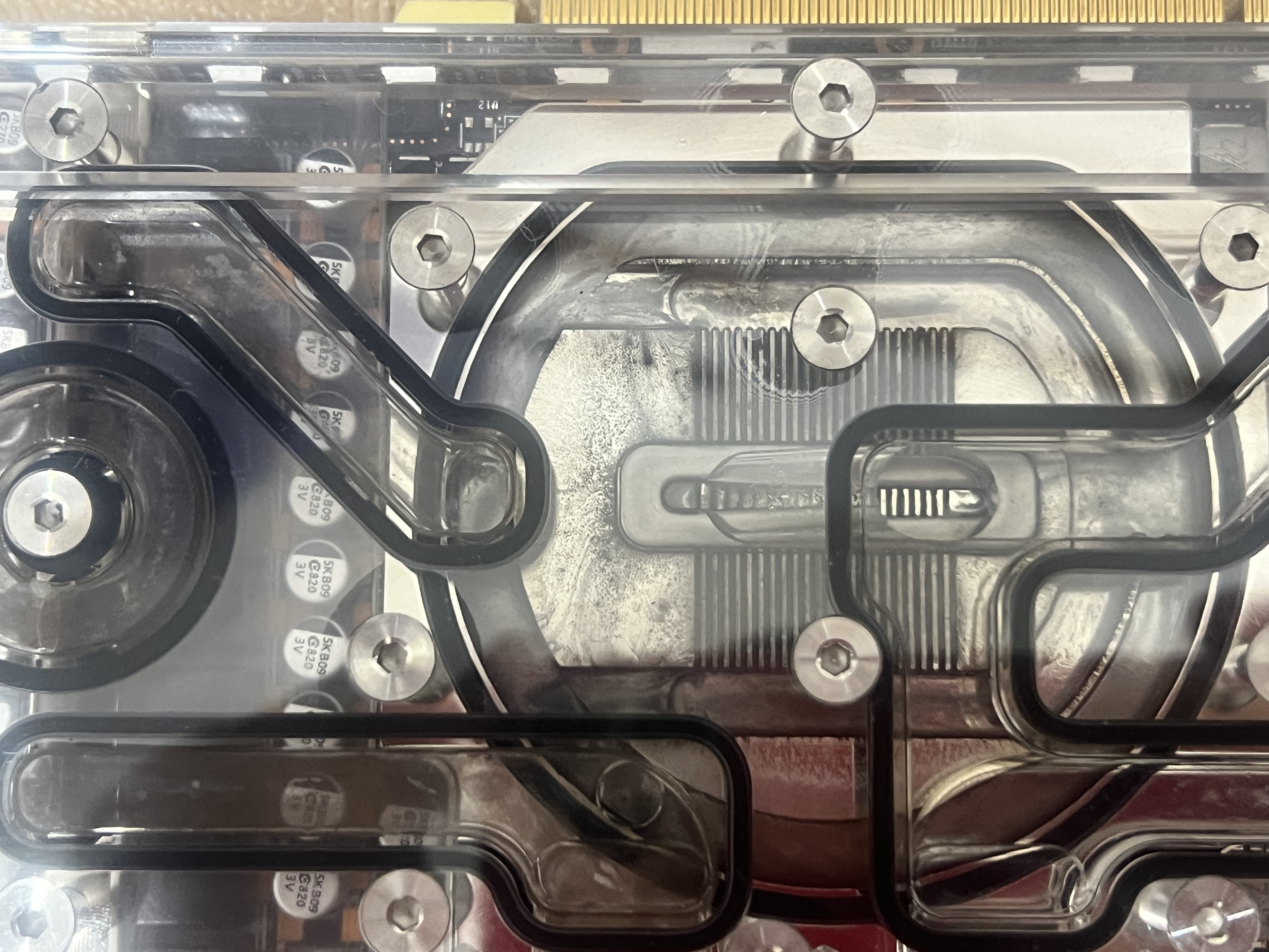

Ну, думаю в моём случае именно ржавь) Такой вот сюрпрайз от Bitspower.
Жижа прозрачная на деионизированной воде с этиленгликолью и ингибиторами коррозии и живности.
