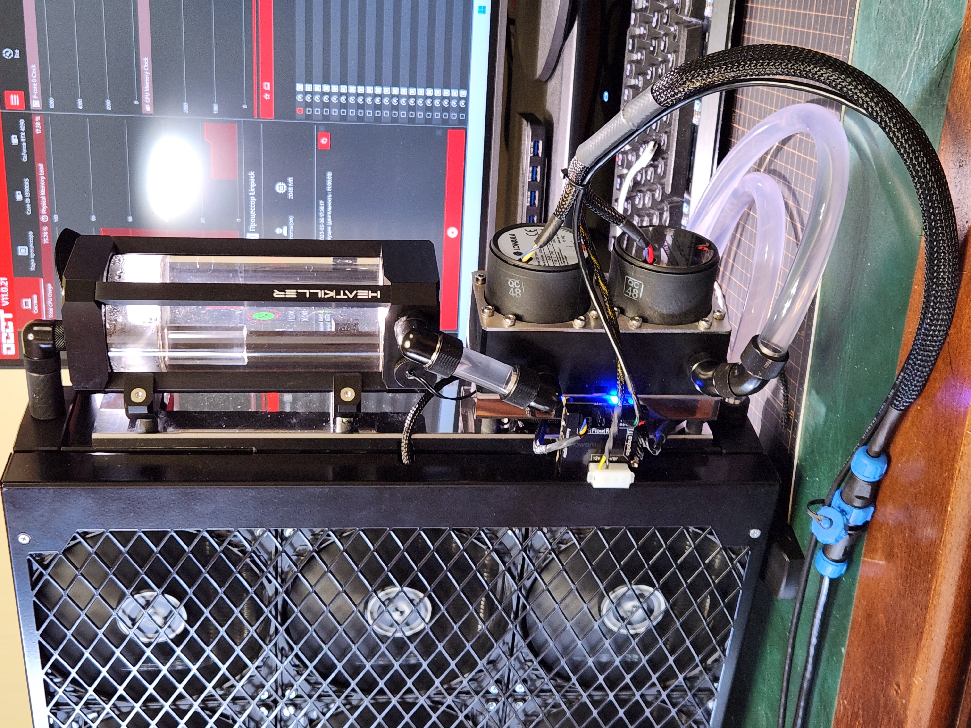

Спасибо всем откликнувшимся. Поскольку автономность без МОРЫ не сильно интересует, убедили, радиаторы в корпус ставить не буду. На счет отвода тепла от МОРЫ - в помещении есть кондиционер, балкона нет) Тест показал, что даже без кондиционера при нагрузке в стресстестах в районе 750 ватт при оборотах вентиляторов на максимум температура на выходе МОРА составляет 31 градус.
Возник еще вопрос. Сейчас на МОРА навешен дуалтоп, резервуар и контроллер всего этого. Соответственно, помимо шлангов в корпус идет коса с проводами. Сделал я это, как по мне, вполне культурно, тем не менее, место эта конструкция занимает и, главное, звук от помп слушно (на фоне всего остального относительно бесшумного в штатном режиме). В связи с этим вопрос - имеет ли смысл топ и резервуар перенести в корпус, оставив на МОРе только вентиляторы? Пожалуй единственный смысл этого - снизить шум от помп. Повлияет ли такая схема на эффективность охлаждения или только на уровне погрешности?

12ax7 можно обороты помп срезать до тех пор пока шум не пропадет. В производительности почти ничего не потеряете.
Ryzen 7 5800x3d CO -30, x570 Aorus Elite, DDR4 16GBx2 Ballistix 3600 cl16, ASUS RTX 5070ti TUF, Define R5, Custom Water loop

12ax7
Насосы к корпусу радиатора Жёстко закреплены..!?
Ежели, ДА, то виброразвязать от корпуса MORA и как упомянул камрад tonygks --- поиграть с оборотами раб.колёс насосов, отыскав ДЗЭН...

atlonn Топ и резервуар развязать с МОРой через резинки. Раздражает как раз ВЧ составляющая звука помп. Попробую поискать sweet spot оборотов) Заметил, что можно существенно снижать обороты без особой потери в потоке. Такое ощущение, что узким местом давление, создаваемое помпами, не является. Упирается явно во что-то другое. Поюс, жду 200е вентиляторы, думаю, они потише будут, правда, не уверен в том, что эффективнее)
