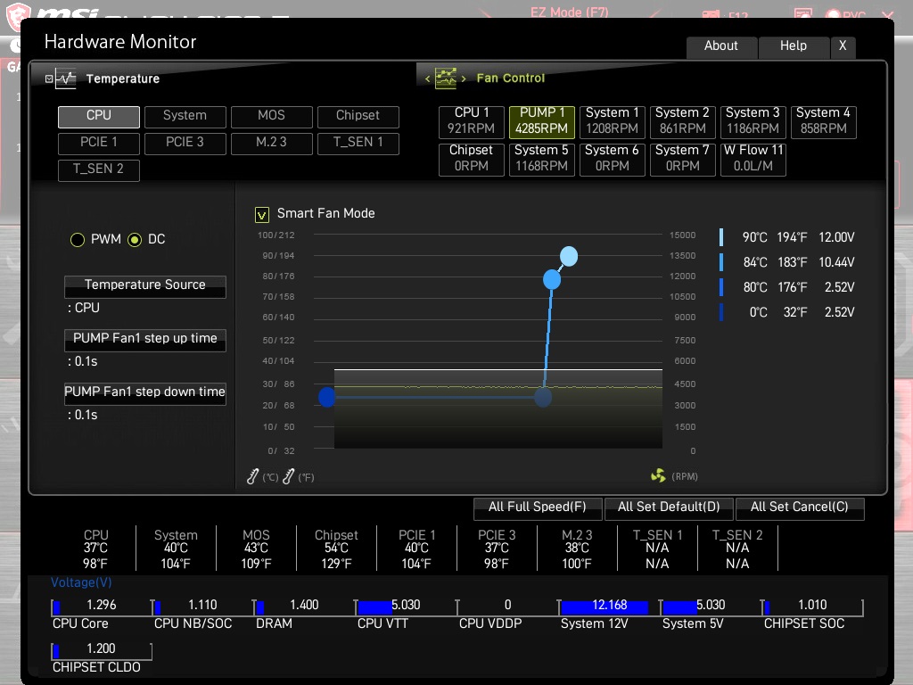

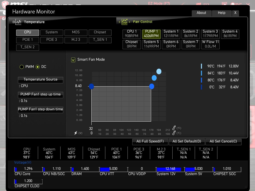

Всем привет! недавно установил Thermaltake Pacific C360 DDC Soft Tube Water Cooling Kit. Резервуар комбинированный с помпой. Подключение Molex. Но и помпы выходит еще один коннектор с разъёмом 3pin. На самом деле в данный разъем подведено 1 провод (синий). Думал что это на регулировку путем изменения напряжения (DC). На Molex идет 2 провода (желтый и черный), соответственно регулировке нет. Кто подскажет что это за провод, который синий. Да и как регулировать скорость помпы, так как при подключении к БП через Molex помпа работает на всю, 4200об/мин. Так как корпус на столе, то для меня это слышно и громко. Есть ли смысл поменять помпы DCC на D5?

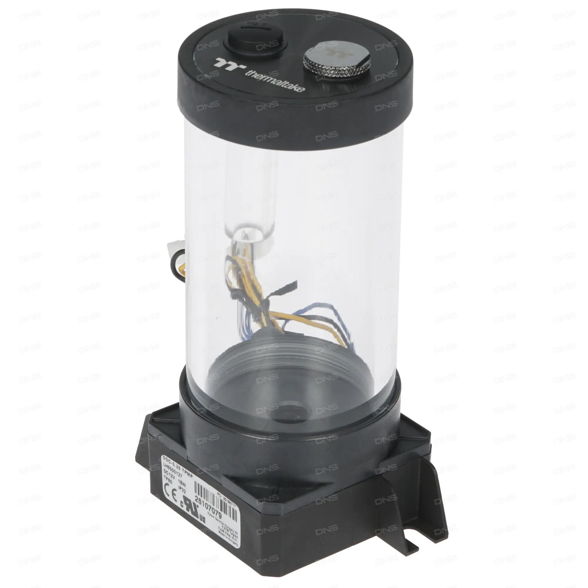

https://www.dns-shop.ru/catalog/2cacbd3 ... hermaltake - все что есть.

MSI_SnapShot.jpg [ 166.29 КБ | Просмотров: 15462 ]
MSI_SnapShot_00.jpg [ 170.02 КБ | Просмотров: 15462 ]
Доперло. Этот провод просто считывает обороты и передает материнке для вывода информации.
Ладно, пойду в ветку выбора помп, посмотрим что посоветуют.
