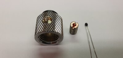

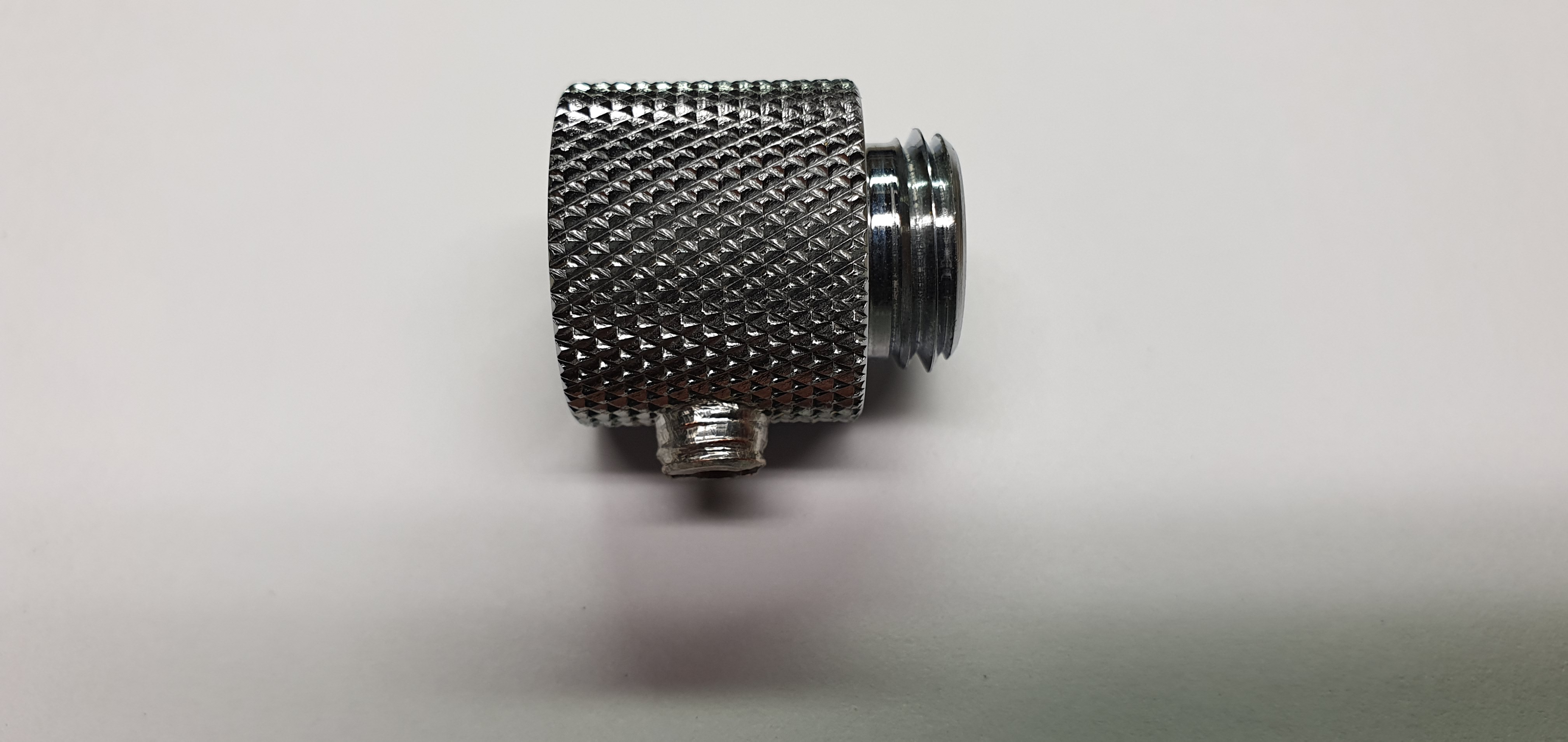

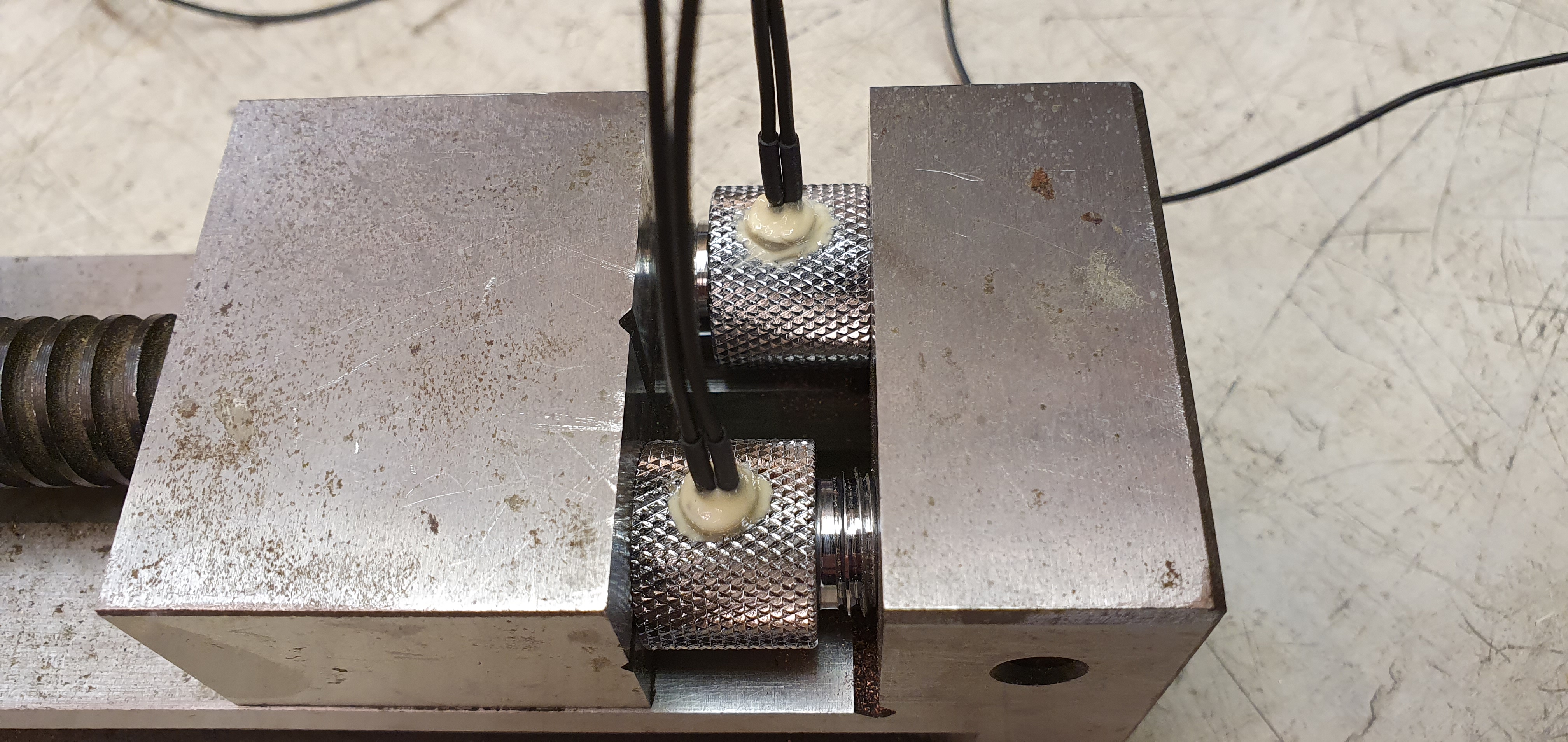

Когда я собирал свои первые проходные термодатчики, резьбу в фитинге и корпусе терморезистора клеил эпоксидкой ВК-9:
старые термодатчики
20230614_152813.jpg [ 1.2 МБ | Просмотров: 10499 ]
20230616_071214.jpg [ 1.16 МБ | Просмотров: 10499 ]
20230616_111906.jpg [ 2.24 МБ | Просмотров: 10499 ]
Их использовал пару месяцев - проблем не было.

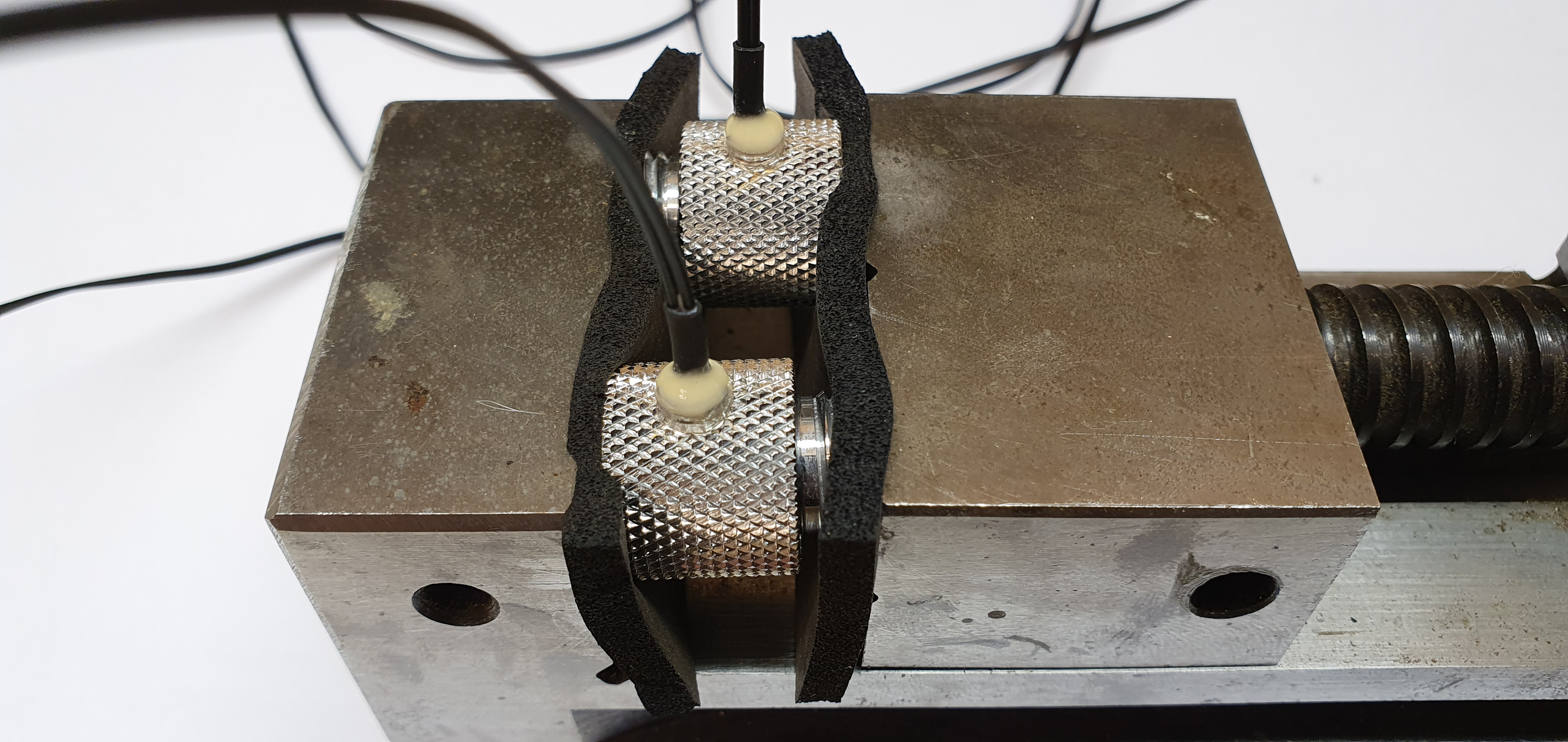

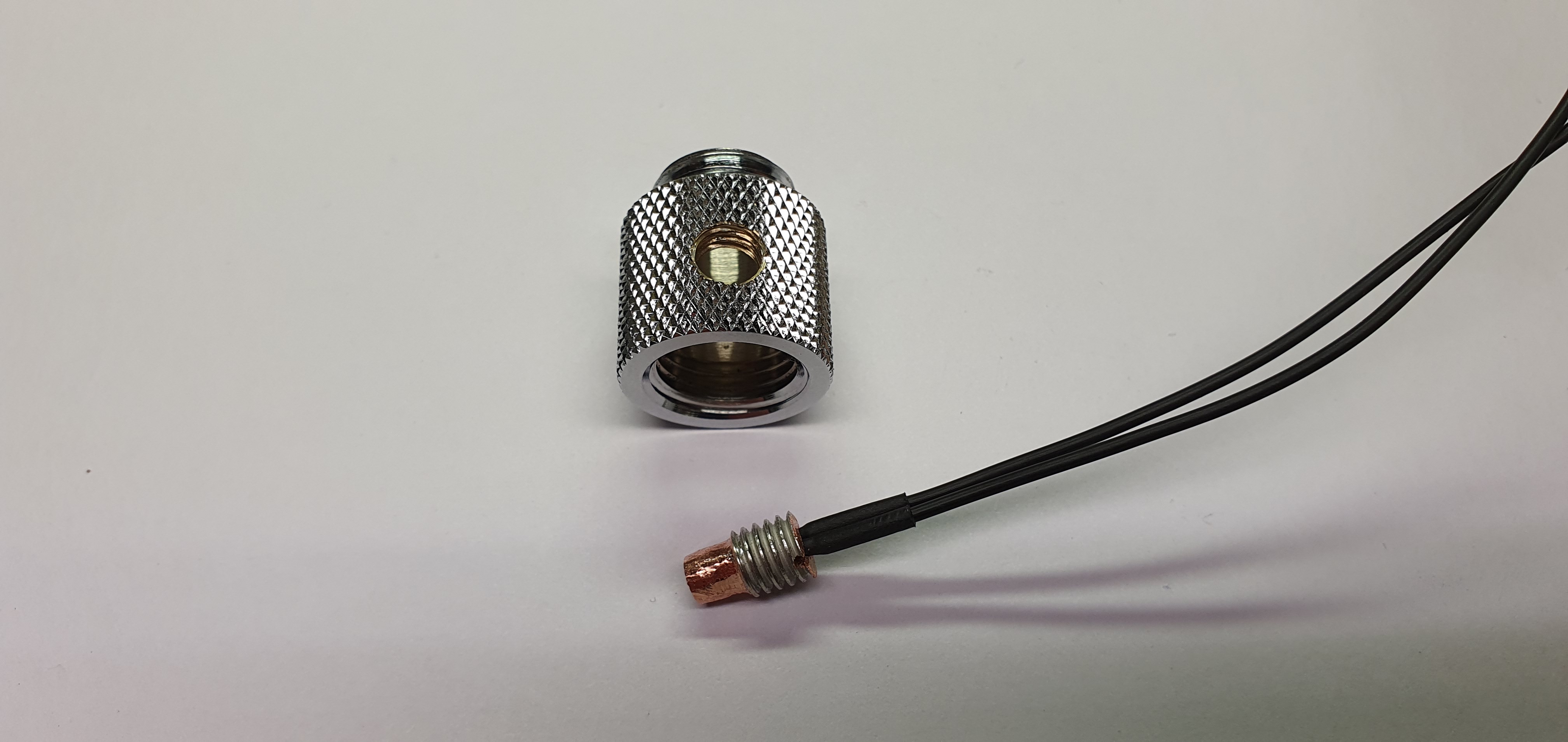

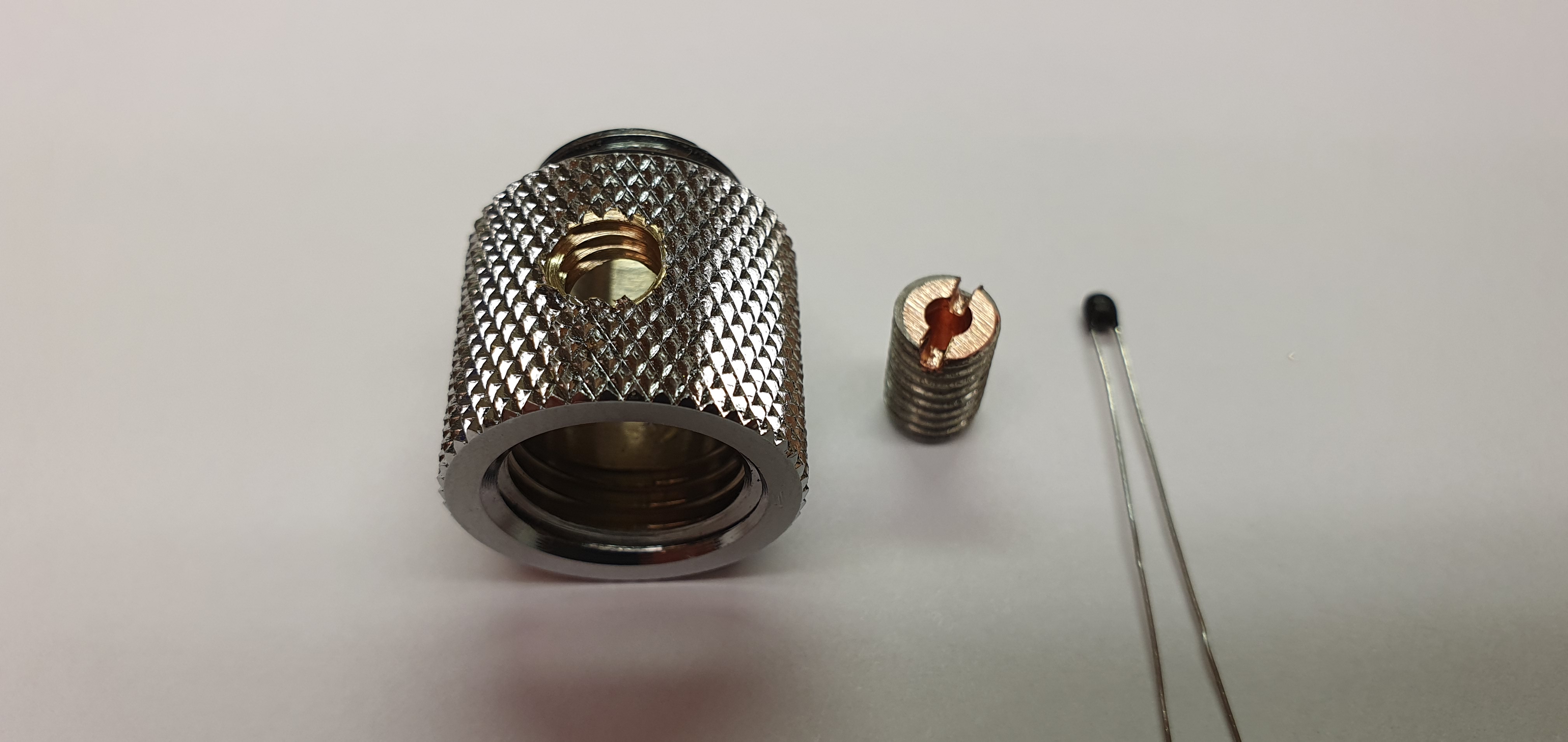

После всё-таки решил переделать и "посадить" резьбу на пайку:
переделанные термодатчики
20230629_074154.jpg [ 1.21 МБ | Просмотров: 10499 ]
20230629_163452.jpg [ 1.99 МБ | Просмотров: 10499 ]
