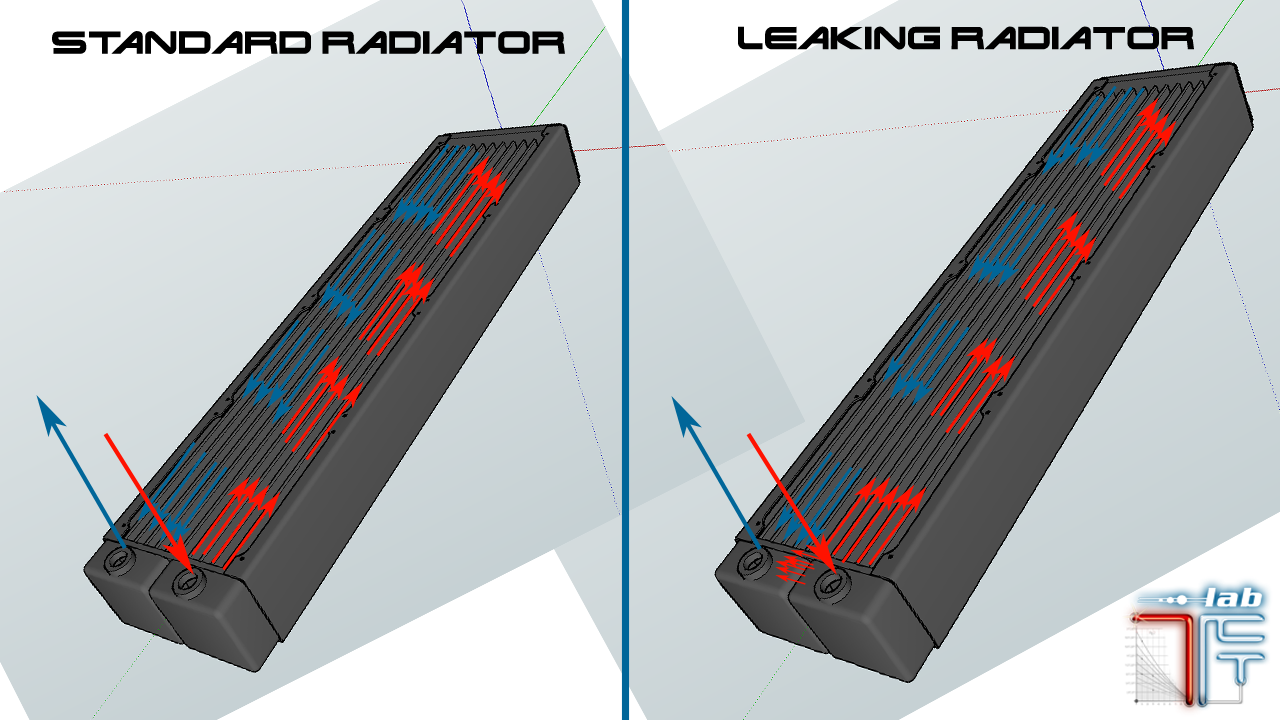

Narlak писал(а):
Сейчас еще поэксперементировал, ХЛ ни как не реагирует на обдув своими вентилями, ни в pull, ни в push, ни со стопнутыми вентиляторами разницы нет+закрыл отверстие между фронтом и кожухом картонкой.
А, ну поздравляю - у вас "протечка". Внутренняя. Между "банками" - вода течёт не через "радиатор", а сразу со всхода на выход. Вот, можете почитать, что это такое: https://www.coolingtechnique.com/89-gui ... ml?start=1 - но там картинки только через ВПН...
leaking-prob-2 (1).png [ 388.88 КБ | Просмотров: 8426 ]
Narlak писал(а):
но в верхнем радиаторе как-будто плещется вода, не знаю как его выгнать, попробовал уже разные положения корпуса.
только "торчком". Мордой кверху.
Добавлено спустя 2 минуты 36 секунд:
Вот ещё видосик для понимания:
Думаю, что за радиатор вы и так видите?
Добавлено спустя 2 минуты 35 секунд:
Так что можете ХЛ из контура изъять и ставить вниз 420-ку. Походу ваш ХЛ "сдулся" и вся нагрузка на 280-ке висит.
