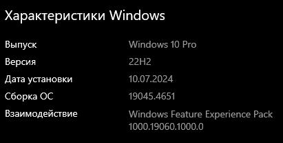

Версия Windows
3.PNG [ 8.03 КБ | Просмотров: 4865 ]
Собственно началось месяца 2 назад, каждые 1, 2, 5 минут, или секунд 30 от чего зависит не понятно, отключается именно помпа, как-будто её из внутреннего USB отключили и снова воткнули. Естественно все передёрнул, как в хабе так и на материнке, проблема осталась, откатил винду на пару недель назад и всё вроде бы хорошо, так же обновления все устанавливались как на винду, так и прочее ПО, примерно спустя 2 месяца снова началась та же самая проблема, отваливается помпа, нет никакой последовательности, в игры играешь или нет, без разницы, захотела отвалилась, тут же восстановилась. Водянке 2 года, но в работе полтора. В общем хз от чего зависит. Сторонних RGB приложений нет. Кроме Razer Synapse

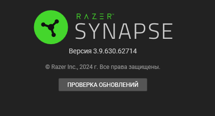

Razer Synapse
4.PNG [ 11.34 КБ | Просмотров: 4865 ]
но удаляя его, ситуация не улучшается.
