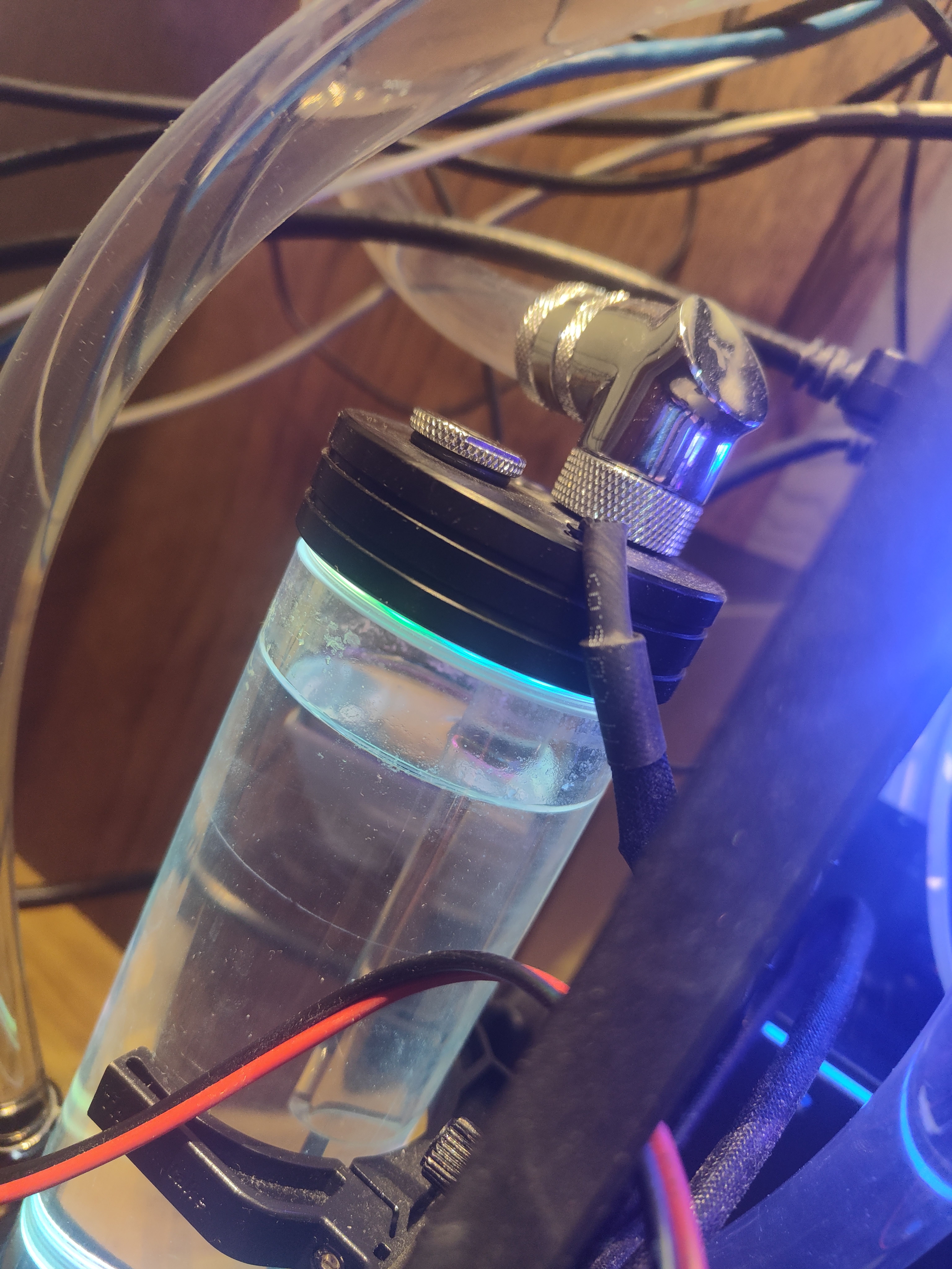

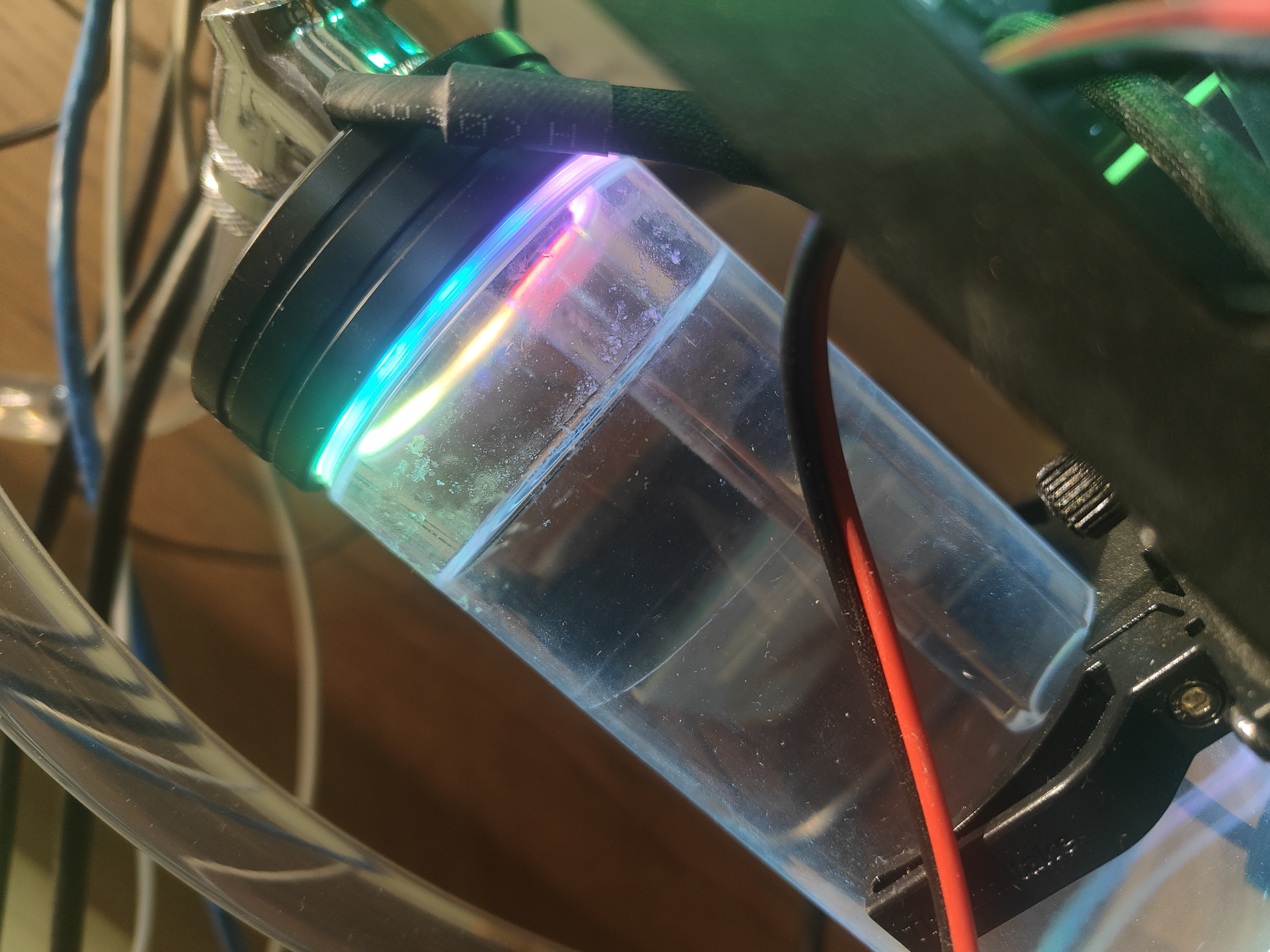

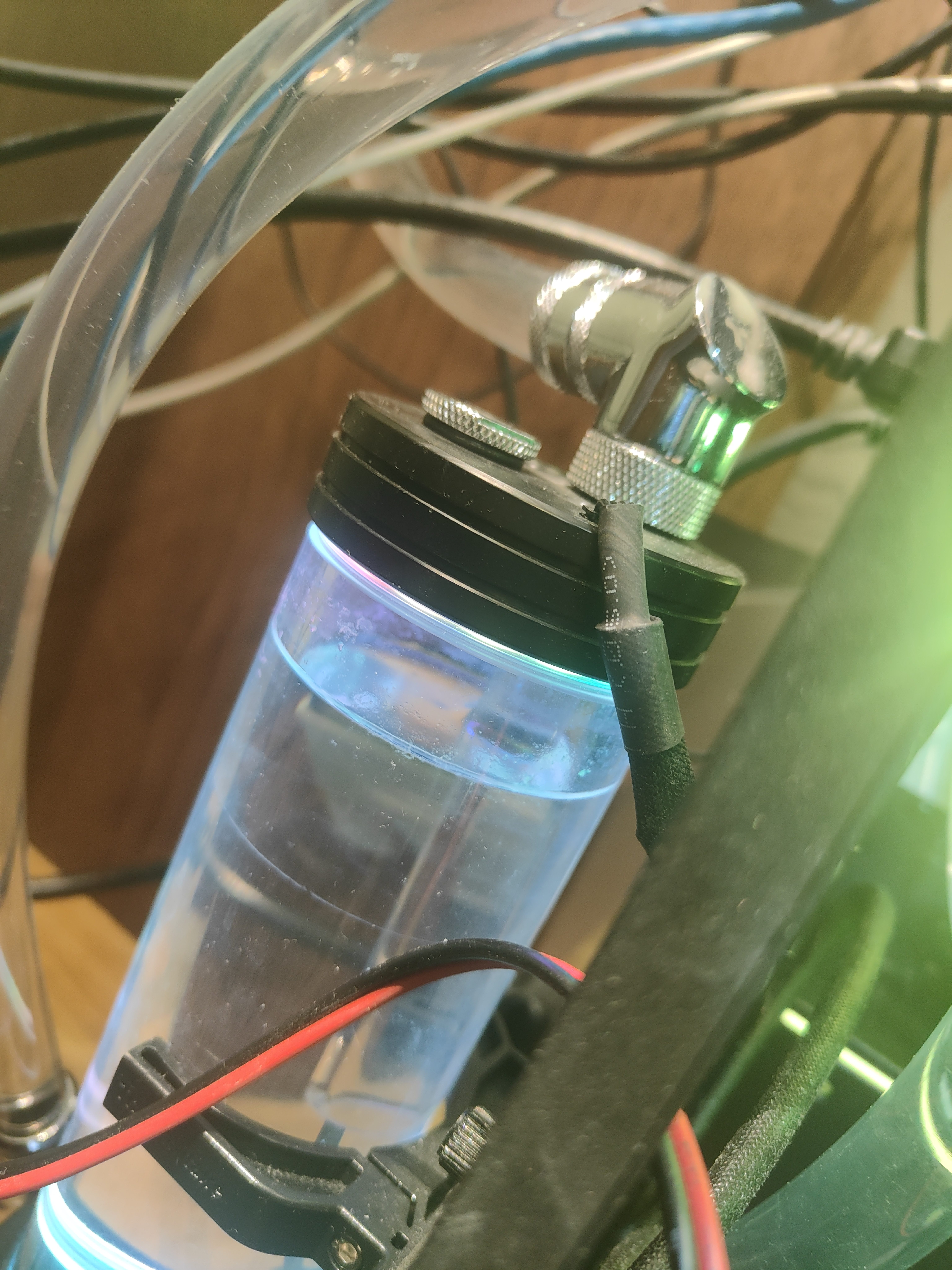

Переделывал кастомную СЖО с трубок на шланги и пришлось сменить ОЖ с готовой "ТТ 1000 чего-то там" на концентрат "Жидкость Barrow Concentrated SLYLD-C Transparent 40ml" https://www.regard.ru/product/34510/zid ... 0ml-ba2918. На 2,2 литра дист. воды залил 3 пузырька с расчетом, что буду добавлять по мере выхода воздуха из системы.
Через две недели посмотрел на резервуар помпы, а там сверху на стенках и трубке какие-то отложения в виде хлопьев. Потер ватной палочкой, они мягкие и растворяются в воде. На фото видно.
Предварительно проверял совместимость на смешивание со старой ОЖ от ТТ, осадка почти не было. Да и слил почти всю из системы при замене.
В других местах, внутри трубок и водоблока видюхи такого нет, везде где есть вода. Эта штука похоже только на воздухе образуется или на разделе фаз.
В системе есть медные и алюминиевые радиаторы.
Что это за гадость? Насыщенный раствор? Это только у меня такое?

Cyber или жижа гавно или шланги 3го не дано, разбирайте всё, в водоблоках этого говна будет с избытком, тщательно мойте заливайте что-то другое разбавленный дистилятом 1к1 или 2к1 термагент эко как вариант...
если ситуация повторится на другой жиже - то выкидывайте шланги и да перед заливкой новую жижу надо тоже проливать через мелкий фильтр! бывает и в запечатаной бутылке всякое гэ плавает.

Нужно изначально понимать, что та ЖиЖа которая ТТ1000... --- это гамно и она дала полнейший швах в контуре...
Гамно апосля этой ЖиЖи шарилось и затаилось в различных уголках контура..
Вначале нужно было Полность отмывать контур от этого Галина и лишь затем подьзовать другую ЖиЖу..
НО ..
Имеем то, что имеем..
Теперича усё разбираем и дарим вручную ..
При попытке пользования очередной ЖиЖей убеждаемся, что оную можно эксплуатировать с алюминиевой составляющей контура..!!!
Удачи конечно...
Зря. Если ТТ-шная была вот эта: https://www.thermaltake.com/coolant-100 ... arent.html - то она лучше подходит под люминиевые и медные детали ;) Баровский концентрат сугубо под медь и чернину заточен.
По хлопьям - скорее всего это "останки" старой жижи, свернувшиеся. ИБО:
ОСАДКА НЕ ДОЛЖНО БЫТЬ ВООБЩЕ! В ПРИНЦИПЕ!!!

Очевидно весь контур надо было драить после говно жижи ТТ это раз, два это менять шланги на PU, EPDM, TPV. Залить Hotsteam или Термагент, всё. Не знаю как прозрачная жижка у Барроу но цветные у них говнище лютое, я от люминесцентной драил весь контур, она покрасила всё, теперь их жижа для меня Табу. По поводу чистки на форумен написано много, проверено лично мною, всё работает, всё моется, затем наступает Дзен. Чего и вам желаю. Ах да, алюминиевые радиаторы в помойку, китайские медно-латунные стоят очень дёшево, а геморроя будет меньше либо же точно лить жидкость с ингибитором как например мною выше перечисленные, однако и их я так понимаю придётся чаще менять если в системе есть гальванопара. Барроу где-то писала о мощной защите от коррозии и гальванической паре в контуре? Чёт не помню.

Да это скорее что отмылось с радиаторов за полгода. По количеству осадка не сравнить, тут в в 100000 раз больше.

осталось узнать состав концентрата барова и понять, что с чем прореагировало и растворимо ли это в воде, похоже оно на воздухе реагирует только.
За две недели ничего не успело бы скорродировать. Там за год то ничего страшного, ну осядет немного алюминия на медь тонким слоем и все.

Это слишком тяжело. Проще поставить фильтр и прогнать 10л чистой дист воды за 5 проходов, промывая фильтр раз в неделю. А потом уже залить концентрат или готовую жижу т1000.
Сейчас Т1000 нигде не купишь, она вроде немецкая. Везде только концентрат китайский баровский.

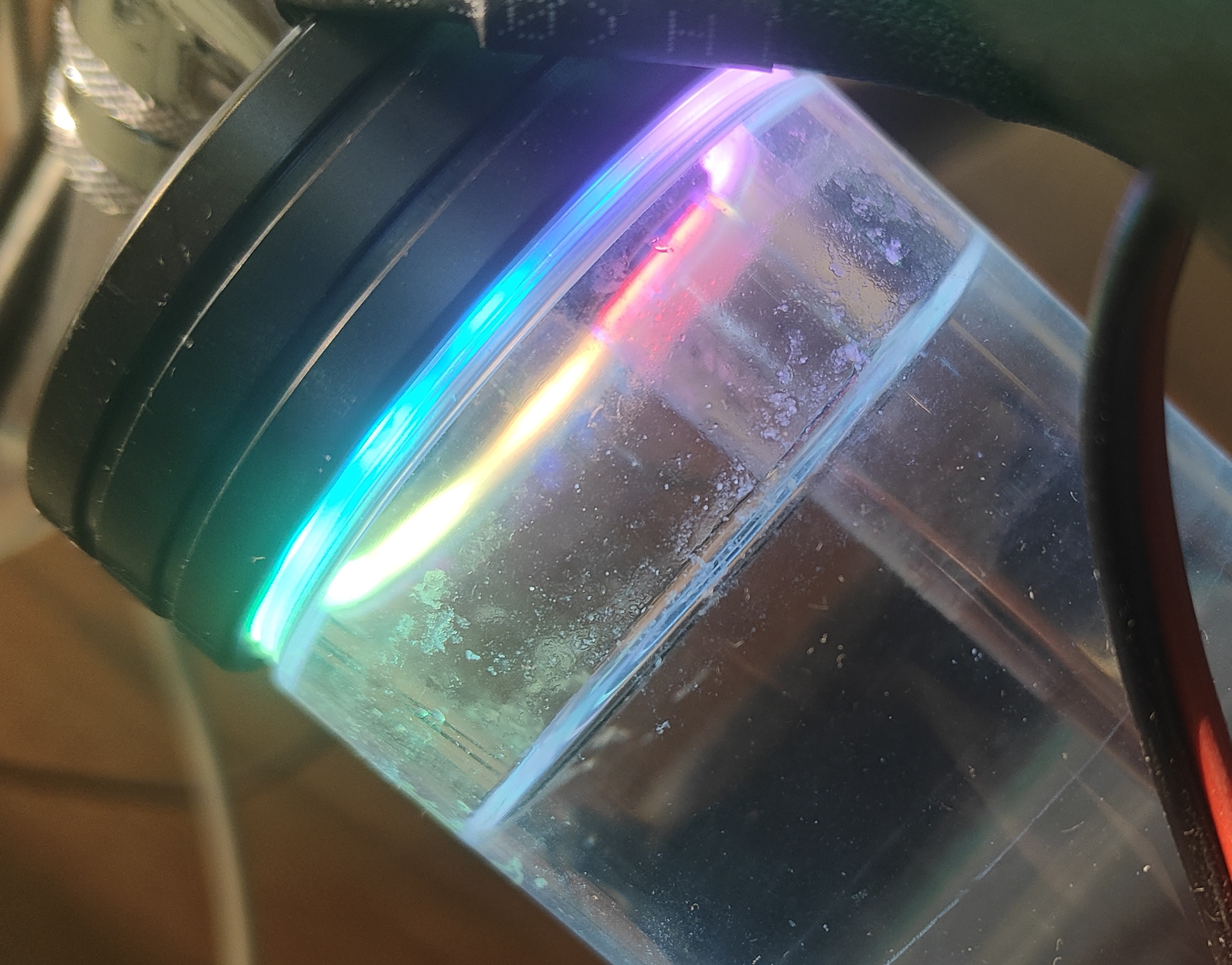

Заменил 100мл на дист воду и долил доверху, думал растворится в жиже выпавшая каша, но нифига. Похоже надо механически смывать ее со стенок, а потом через фильтр прогонять.
Никто не видел состав баровского концентрата? Можно попробовать узнать, что с чем прореагировало и чем это теперь растворить.
Добавлено спустя 9 минут 33 секунды:
Может это баровская жижа с остатками жесткой воды из под крана в радиаторах прореагировала?

Там в соседней ветке у человека баровский концентрат никель сожрал в водоблоке и медь корродировать пошла. Но он в 2 раза превысил допустимую концентрацию.
Похоже это баровская гадость мне все испортила. Слишком агрессивная.
