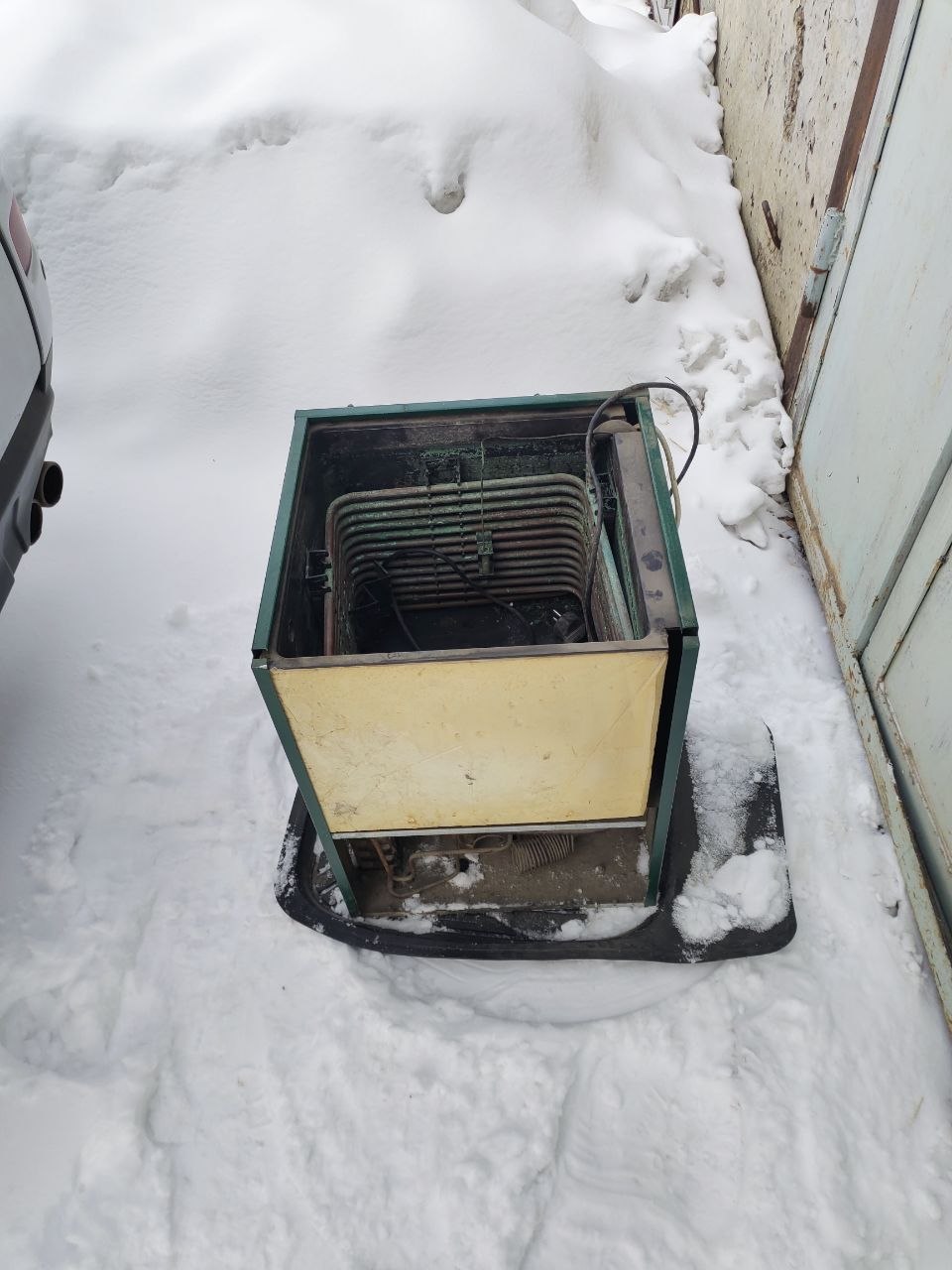

Предыстория.

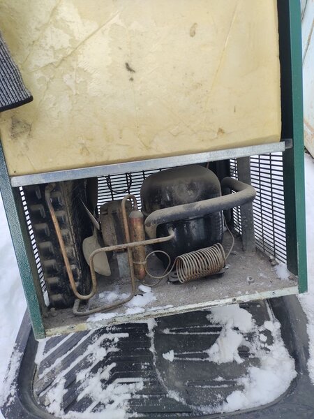

Несколько лет назад я вынес радиатор СЖО на балкон. Зимой все классно, но в летнее время захотелось более низких температур.
Начал изучать информацию. Приметил два варианта:
1. Переделка оконного кондиционера в чиллер.
2. Наружный блок от сплит системы, с последующей установкой пластинчатого теплообменника, бак под жидкость и т.д.
Остановившись на втором варианте, купил наружный блок и начал подбирать остальные комплектующие.

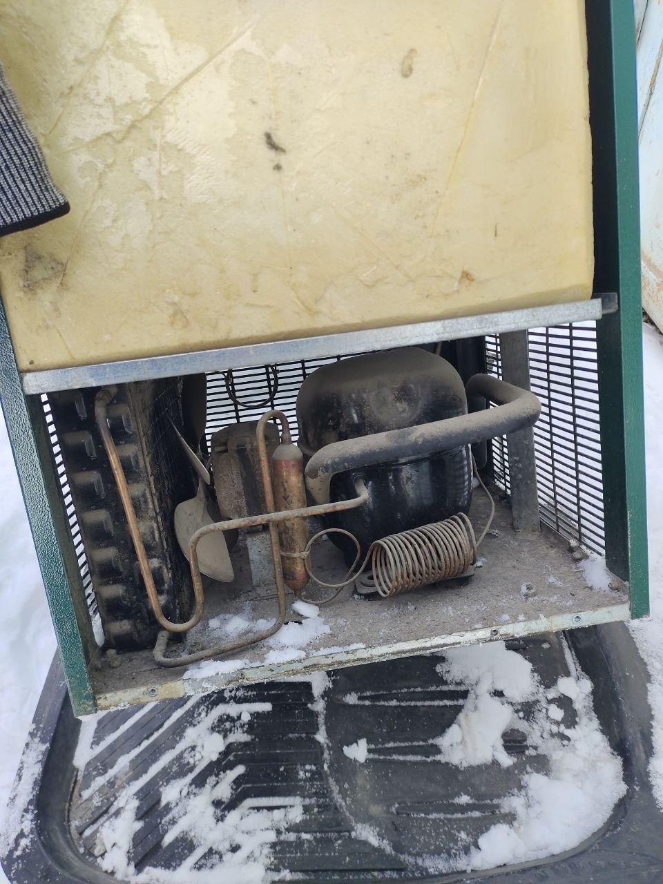

Но тут случайно наткнулся на б\у пивной чиллер "Тайфун-90".
Вполне компактные размеры, хороший объем 30 литров. И практически без переделок. Вообщем, понравился.

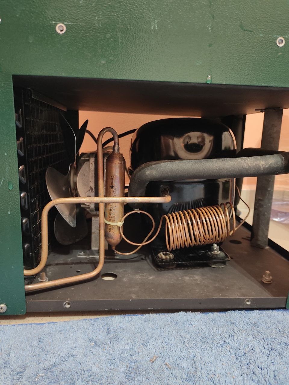

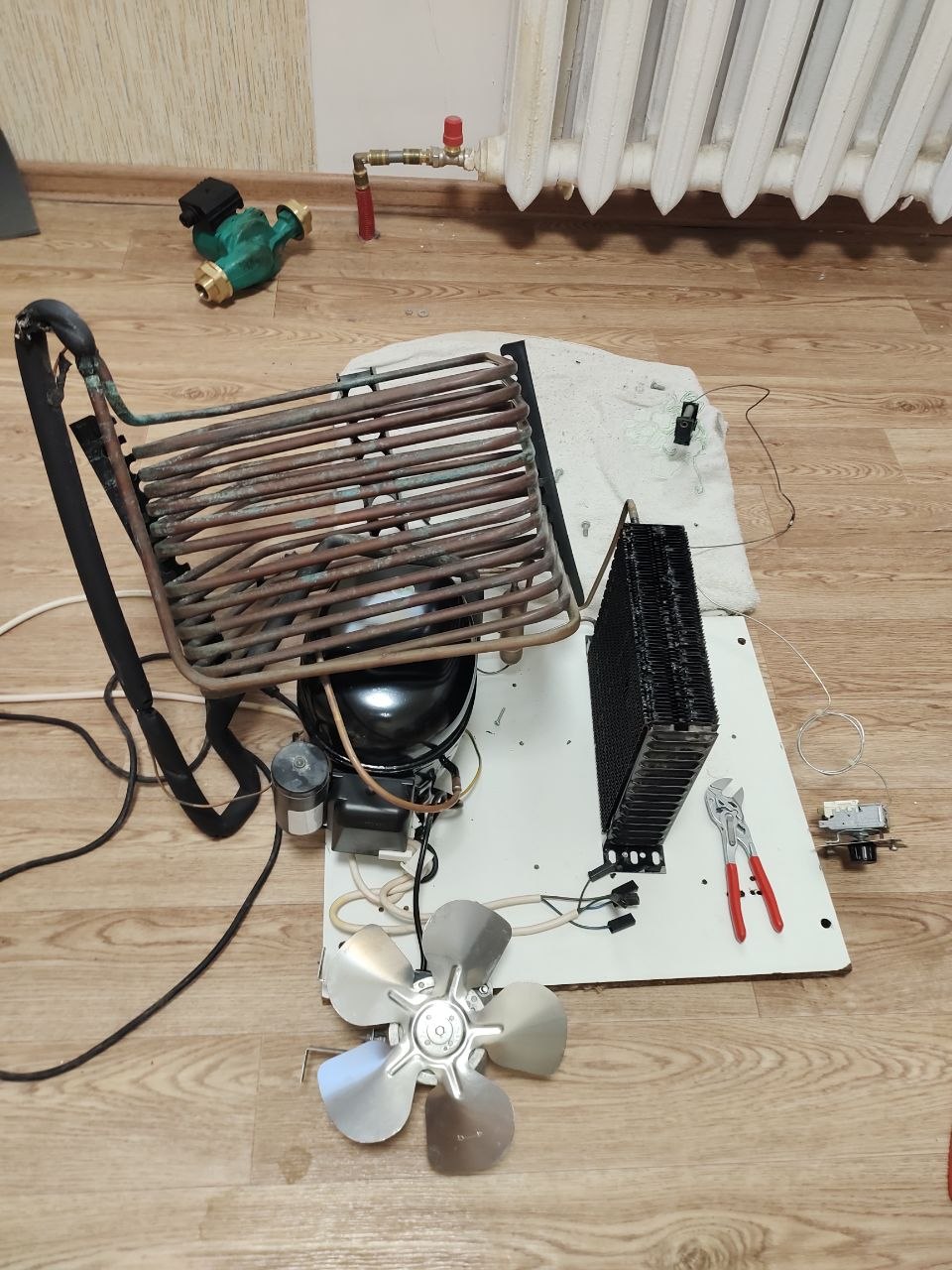

Привез его в гараж, полнолстью разобрал. Кассету со змеевиком, и штатную помпу замотал в пакет и убрал подальше в угол - все было очень грязное и неприятное.
Раму отмыть не смог, была вся в окислах - я ее слегка "задул" краской с баллона. По времени ушло пару дней.
photo_1_2026-04-02_21-45-16.jpg [ 142.35 КБ | Просмотров: 7326 ]
photo_2_2026-04-02_21-45-16.jpg [ 223.3 КБ | Просмотров: 7326 ]
photo_5_2026-04-02_21-45-16.jpg [ 225.93 КБ | Просмотров: 7326 ]
photo_6_2026-04-02_21-45-16.jpg [ 210.01 КБ | Просмотров: 7326 ]

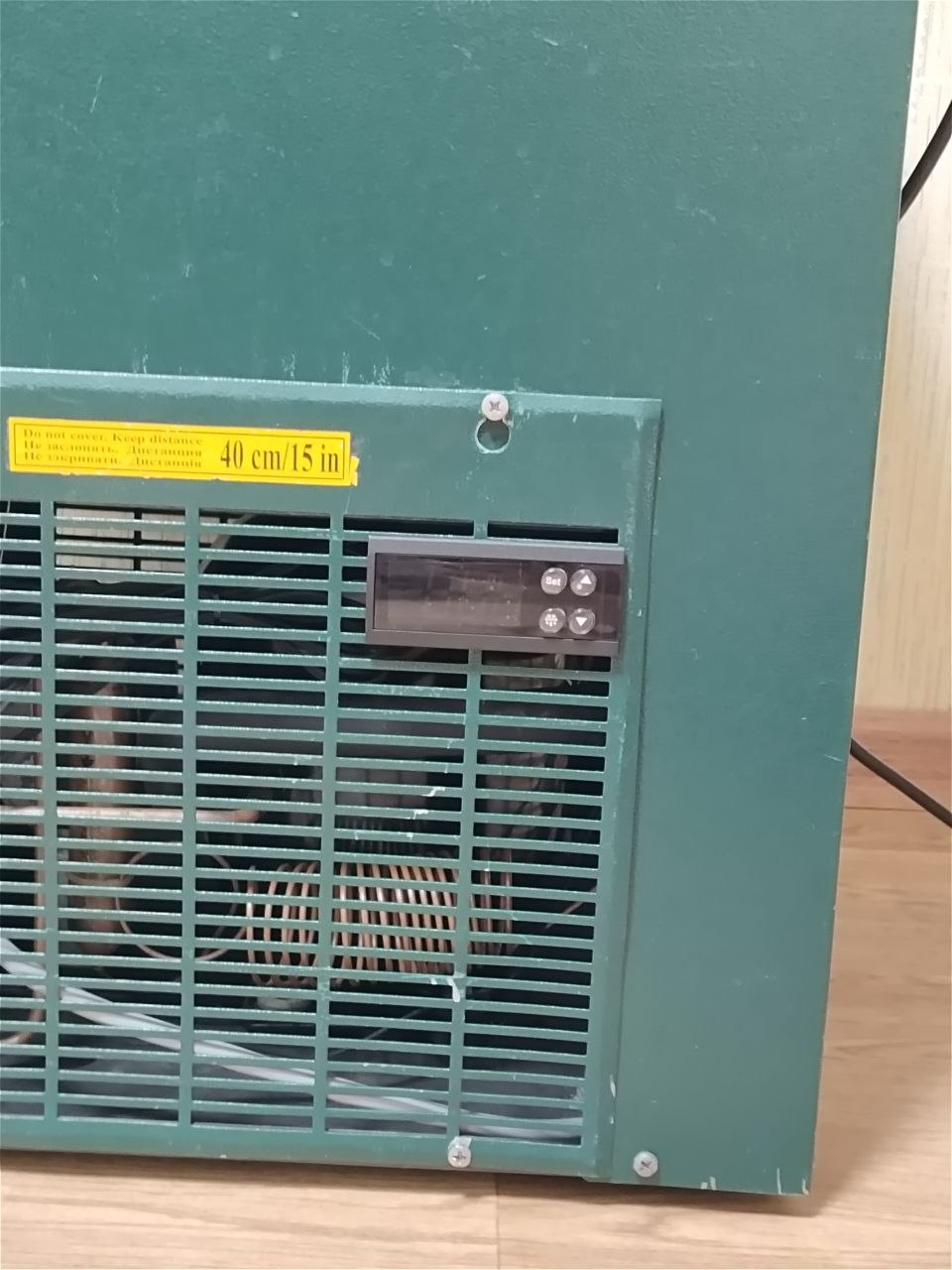

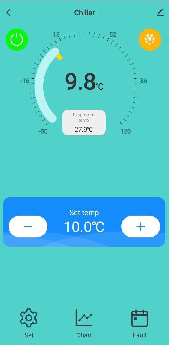

Контроллер для управления компрессором выбрал такой: ECS 974T WIFI. Понравилась возможность удаленного управления с телефона.

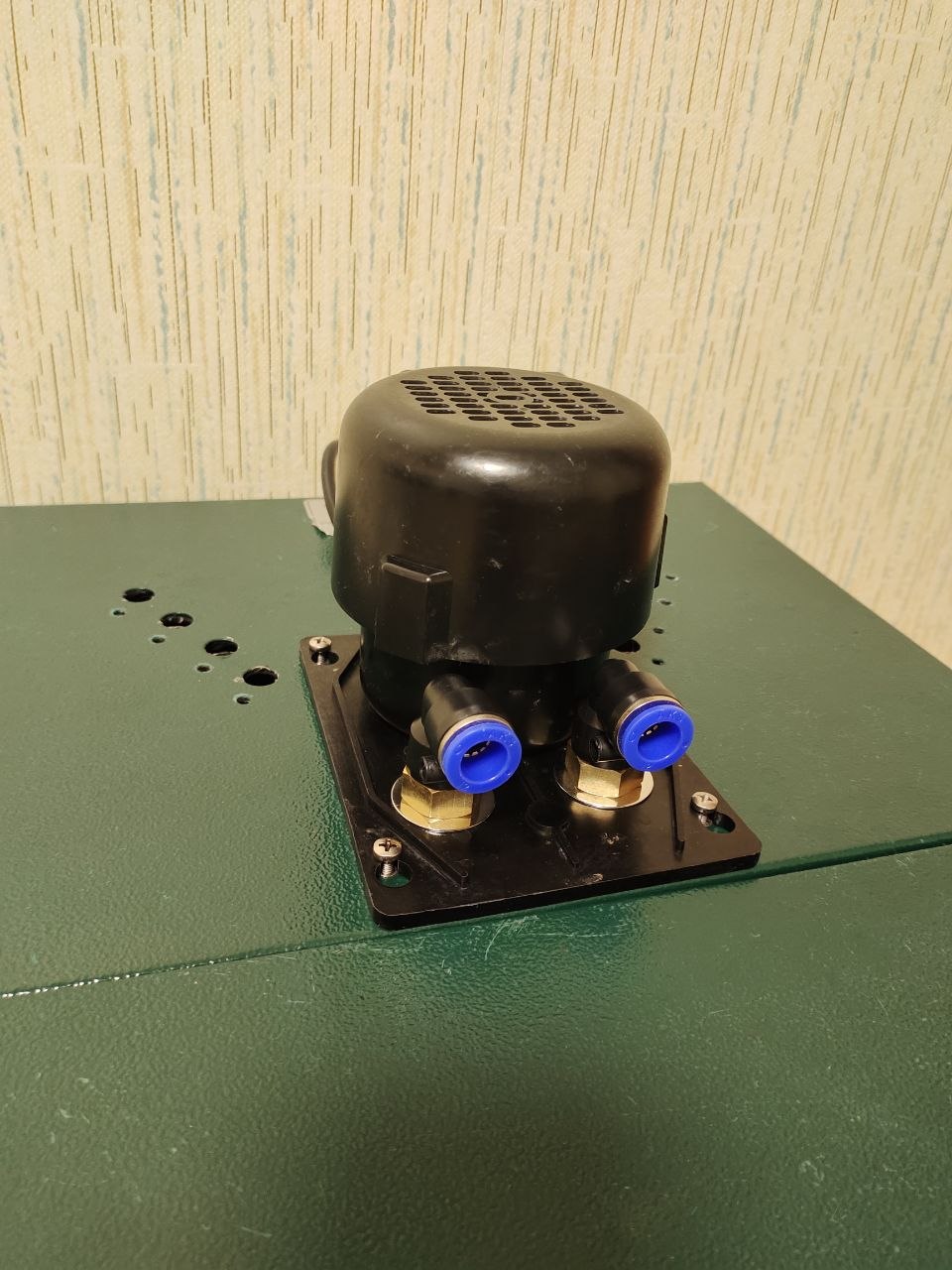

По насосу.
Было желание установить внутрь корпуса чиллера циркуляционный насос Wilo 25/4, но места ему не хватило. Уперся в лопасти вентиляора и конденсатор.
Можно поробовать сместить конденсатор, и поменять вентилятор на более компактный. Тогда влезет.
Возможно в будущем так и будет сделано, из бонуса - будет удобно сливать жидкость(врезка будет на дне емкости).
Искал более компактные варианты насоса, были мысли поставить 3 шт. Laing DDC1T.

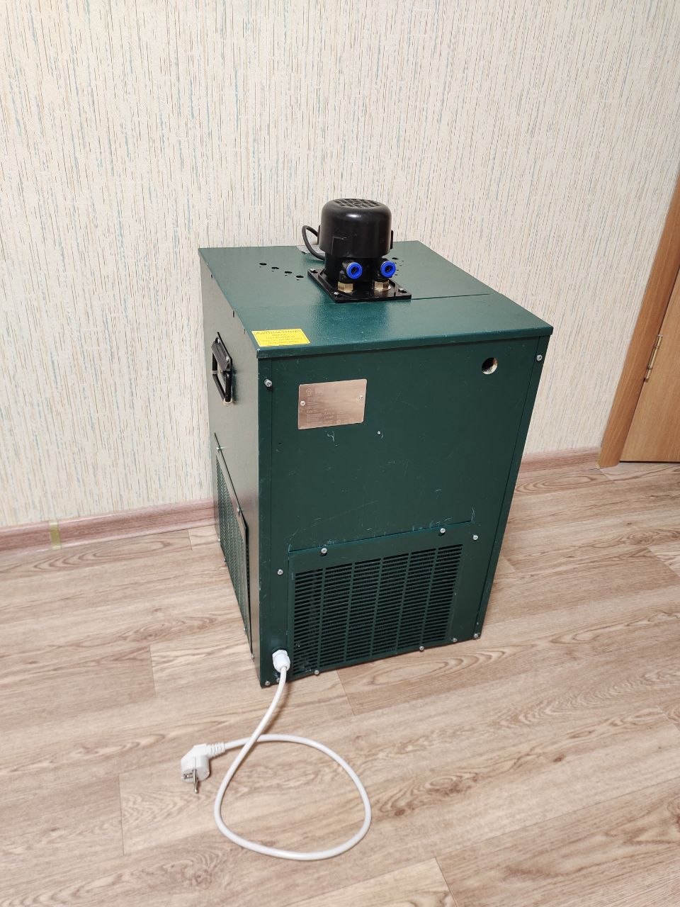

И тут я вспомнил что с чиллером в комплекте шел насос. Съездил за ним в гараж, разобрал его и отмыл.
Включив его в сеть "на сухую", я был удивлен насколько тихо он работает. А погрузив насос в воду я был удивлен повторно - качает он будь здоров)
Вообщем буду пробовать штатный насос.
По электрической части - силовой провод был заменен, ввод кабеля теперь с передней части. Все соединения обжаты, как с завода.
Насос на первое время будет запитан отдельно, а там уже посмотрим как он себя покажет.
В целом все готово к установке, осталось пару мелочей.

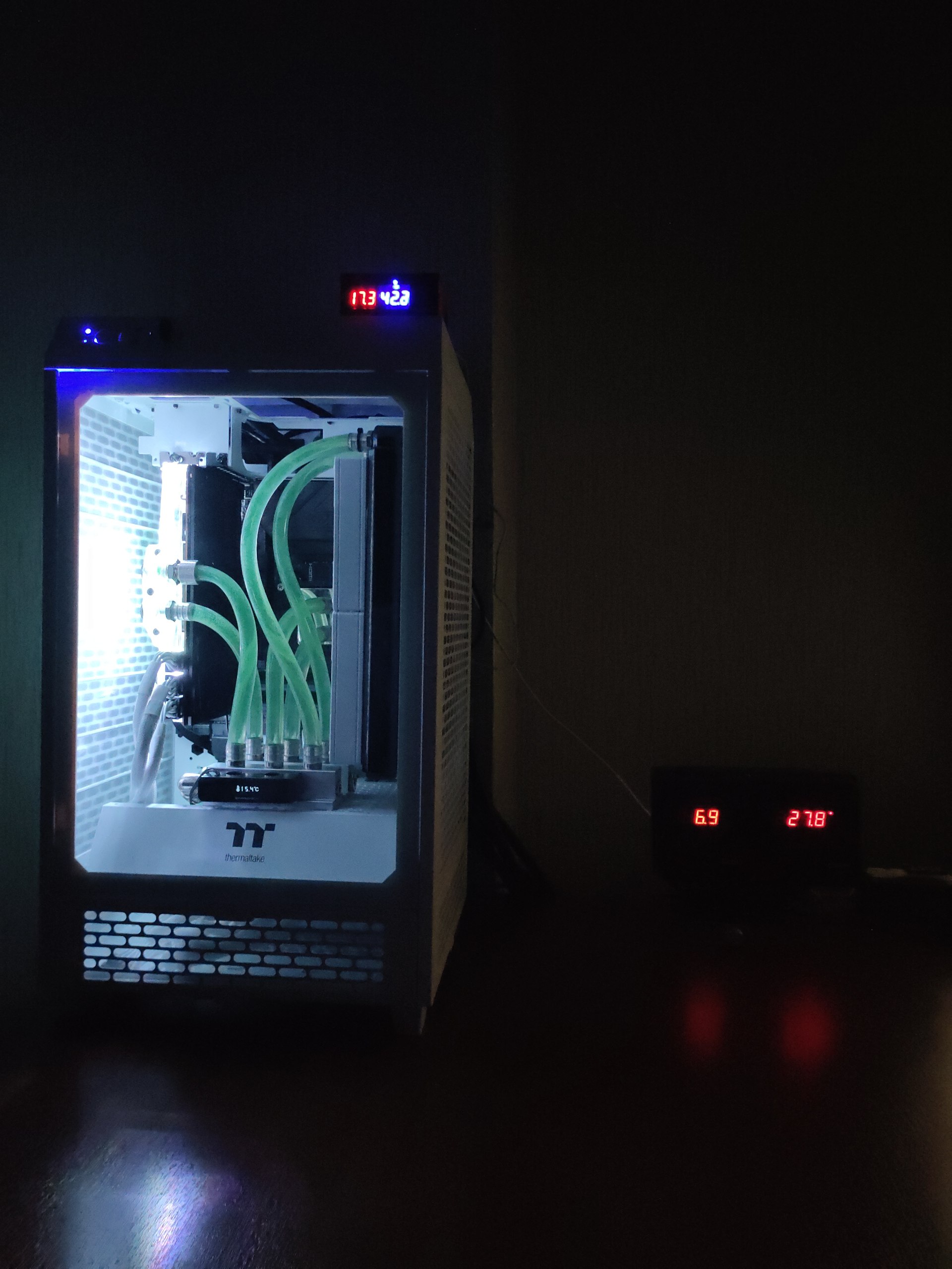

Общий вид корпуса:
photo_2026-03-19_21-37-45.jpg [ 446.21 КБ | Просмотров: 7302 ]
Подсмотрел у одного человека теплоизоляцию корпуса с чиллером, и решил повторить.
Сейчас сделана легкая теплоизоляция изнутри фольгированным изолоном 4мм.
Понятно что все это баловство и нужно что то посерьезней, но внешне обклеивать не хочу.

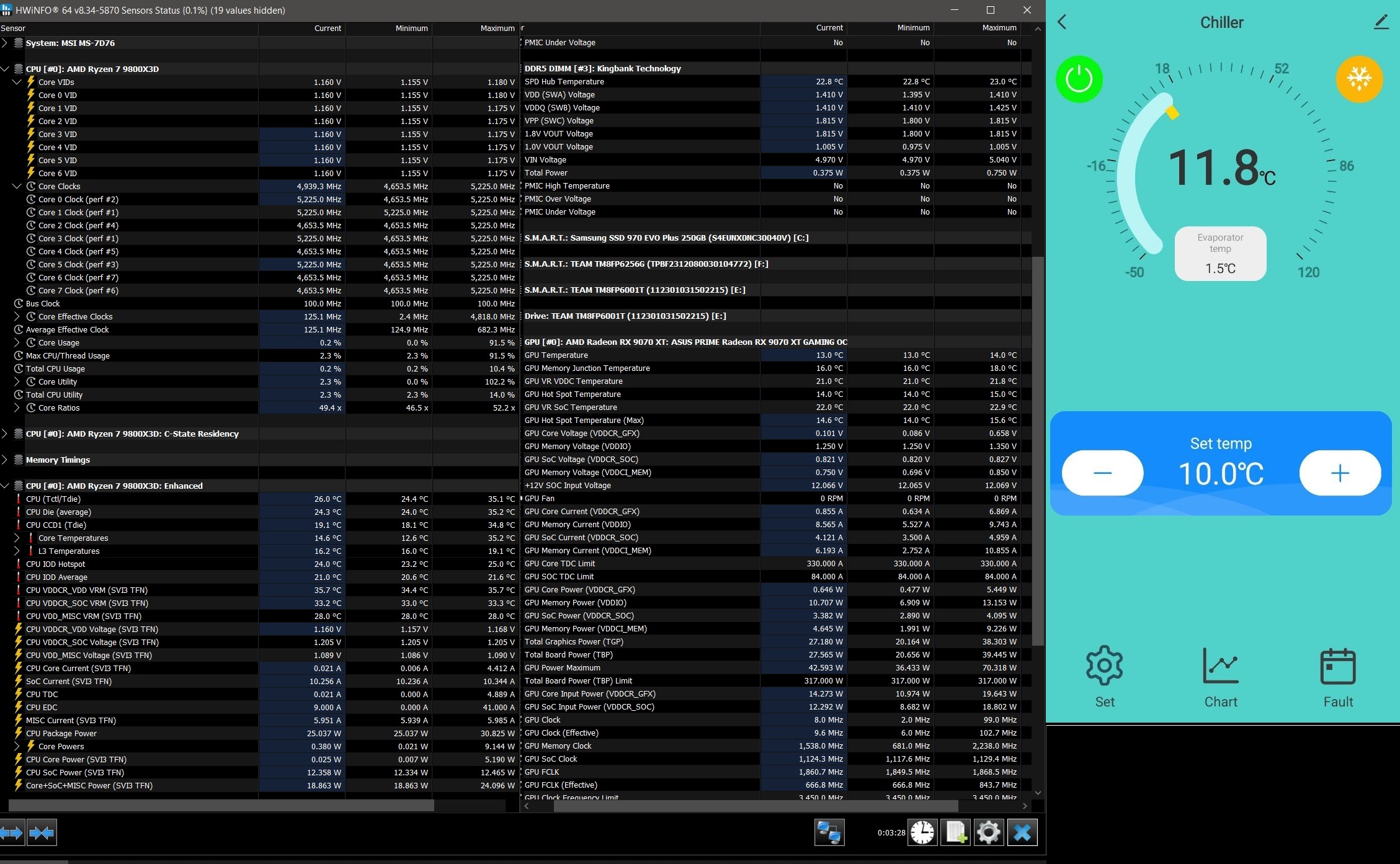

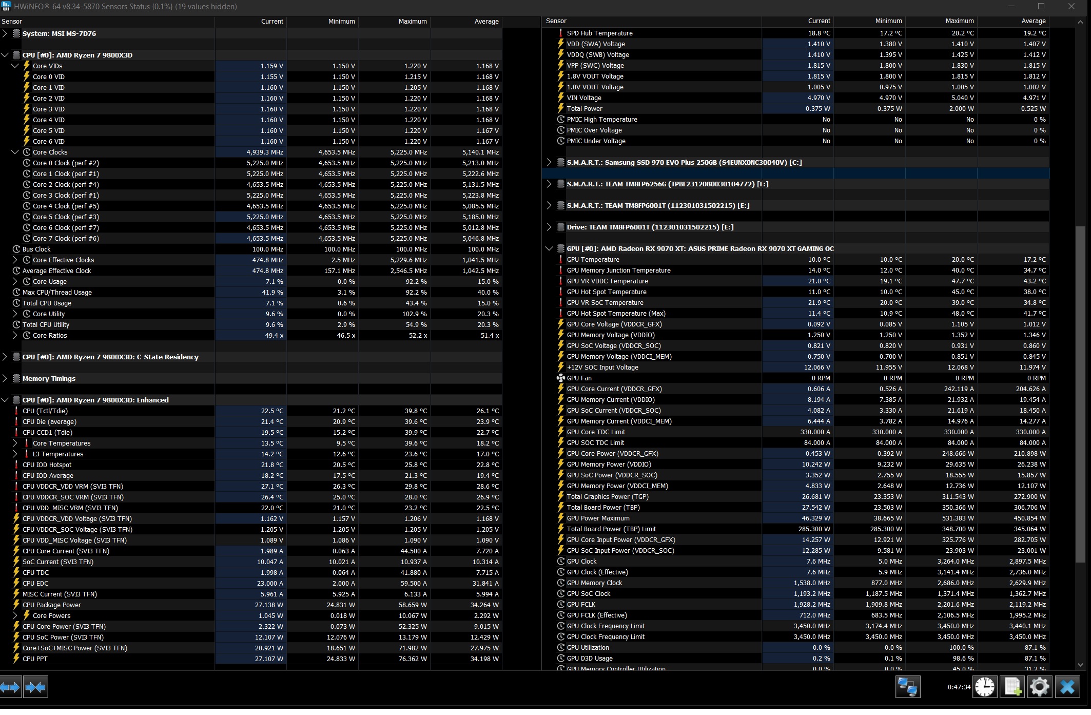

Hermes_Conrad, как держит температуру под нагрузкой?
Подключил чилер, охладил до 7c. Запустил игру Diablo 2 RotW, потребление видеокарты 350w - контур прогрелся 7c до 10c за 9 минут.
Ставлю уставку 10c, контур охладился с 13 градусов до 10.8 за 19 минут. Дальше не стал мучить компрессор, свернул игру.
Объем ~31 литр и общая длина трассы 4 метра. Попробую конечно утеплить трассу и корпус, но кажется чиллер слабоват. И пора собирать кастом)
R7 9800X3D | MAG B650M Mortar Wifi | RX9070XT | M-die 48gb 6000cl30 | RM850x

А точно все охладили? 31 литр это прям очень солидный объем и где там температурный датчик хз.. Возможно только часть жидкости вокруг датчика была 7 градусов, а остальная часть объема ближе к комнатной и смешивание+охлаждение шло медленно. А когда начали качать жидкость по контуру и греть точечно, то жидкость начала мешаться и температуры поплыли. Тут бы ориентироваться на температуры железок в максимально фиксированной нагрузке или еще лучше на показания температурных датчиков на шлангах.
Ну и мощность прибора судя по всему не более 400-500вт - на нагрузку в ваши 450+вт может и не хватить. Небось стартовое охлаждение такого объема теплоносителя в помещении до заданных 7 градусов займет несколько часов.

Сейчас, без нагрузки - игра свернута.
chiller.jpg [ 833.26 КБ | Просмотров: 6750 ]
Датчик температуры с контроллера компрессора установлен ближе ко дну емкости.
Опустил термометр pt100 в емкость - показывает 16c. Вообще, надо бы откалибровать термометры.
Нашел у себя запись: "Охладил с 30 градусов до 10 за 56 минут. Объем 30 литров". Это был первый запуск 29 марта.

Регистрация: 07.04.2006
Hermes_Conrad писал(а):
Где же слабоват, очень неплохо я бы сказал.
Накинул на корпус плотное одеяло и сделал замеры)
Температура в корпусе: от 15c до 18c (idle\games). В помещении 27.3c.
Те же условия - Diablo 2 RotW, 350вт на карте.
Уставка на контроллере 8 градусов, дифференциал 3 градуса.
Запускаем игру.
Компрессор отдыхает, пошел нагрев контура: с 8c до 11c: 13 минут
Охлаждение, компрессор включен: с 11c до 8c: 32 минуты
temps2.jpg [ 926.36 КБ | Просмотров: 6553 ]
В целом, все устраивает. Если не жарить видеокарту на полную, то вообще хорошо.
Компрессор на ощупь еле теплый, но и в помещении прохладно - около 3c. Надо повесить на него термометр)
Из следующих доработок:
1. Уменьшение теплопотерь: утепление трассы, корпуса ПК, корпуса чиллера.
2. Врезка в бак чиллера, установка циркуляционного насоса. Штатный насос для меня все же шумноват, но производительность у него просто супер - такой насос в хозяйстве точно пригодится.
Что получилось по деньгам:
Б\у чиллер 5500р, контроллер с wifi 2000р, 20л тосола 2600р, 10л дистиллированная вода 150р.
