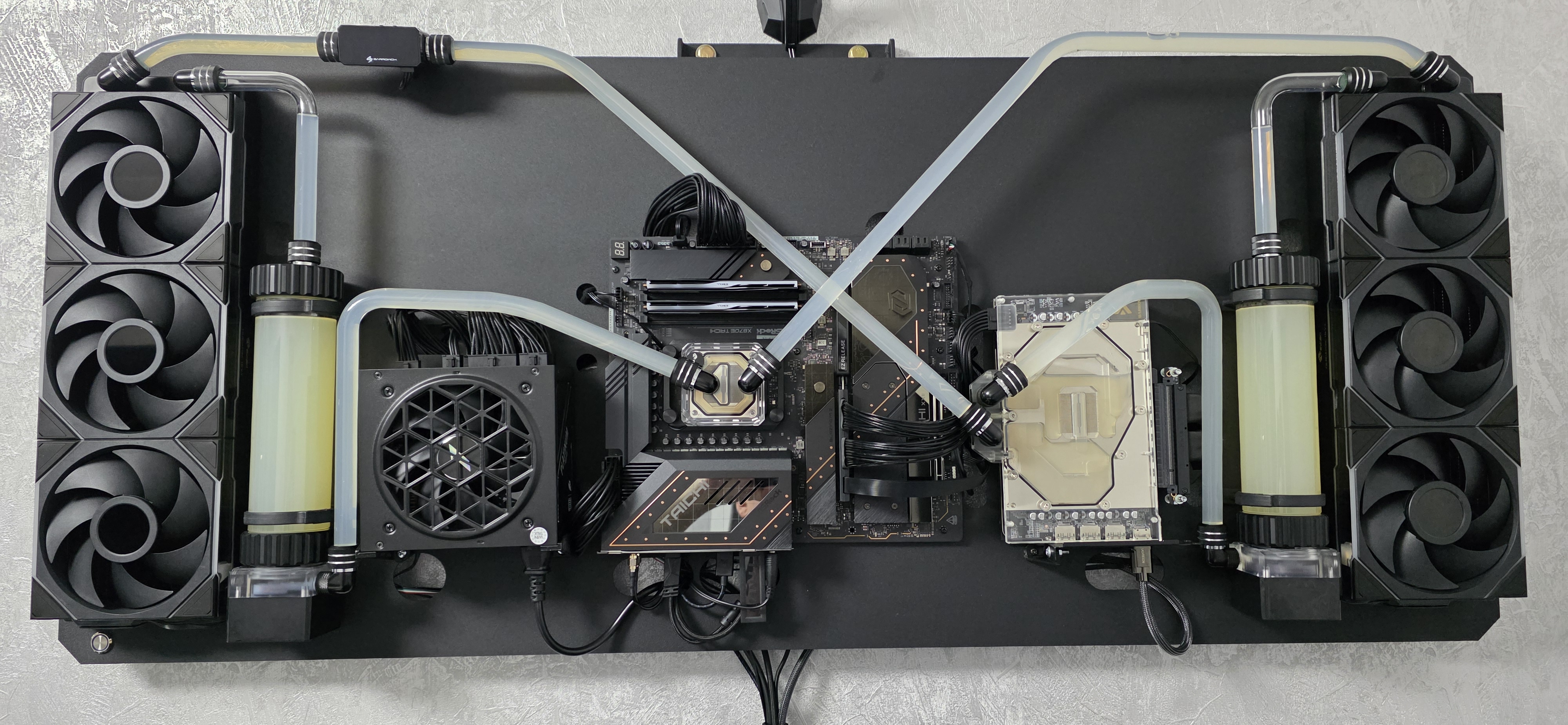

В погоне за «Мечтой детства» заказал систему кастомного водяного охлаждения. На тот момент абсолютно не разбирался в этом и сильно пожалел, что не изучил перед этим форум.
Нашёл человечка, который взял на себя весь процесс (корпус, комплектующие, подготовка). В итоге всё он подготовил и отправил, я же у себя дома собрал.
Предыстория...
Охлаждение на данный момент:
- 6 вентиляторов LIAN LI UNI FAN TL WIRELESS LCD 140, контроллер Lian-Li L-Wireless Controller, хаб Lian LI USB/FAN HUB EG-HUB01B.
- Кулер для ОЗУ - Jonsbo NF-2 ARGB Black
- Водоблок на видеокарту BARROW BS-PAT5090-PA для Palit RTX 5090 GameRock OC
- Водоблок на процессор Bykski CPU-XPR-C-M AMD
- 2 медных радиатора 420мм BYKSKI CR-RD420RC-TN-V3
- 2 помпы FREEZE MOD PU-SZM6, с подключением Молекс + 4 пин.
- 2 колбы, трубки акриловые
- Датчик температуры и потока Barrow FBFT08 Black
Текущее 1.jpg [ 1.04 МБ | Просмотров: 64009 ]
Текущее 2.jpg [ 990.54 КБ | Просмотров: 64009 ]

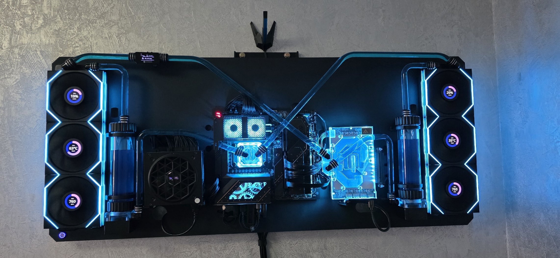

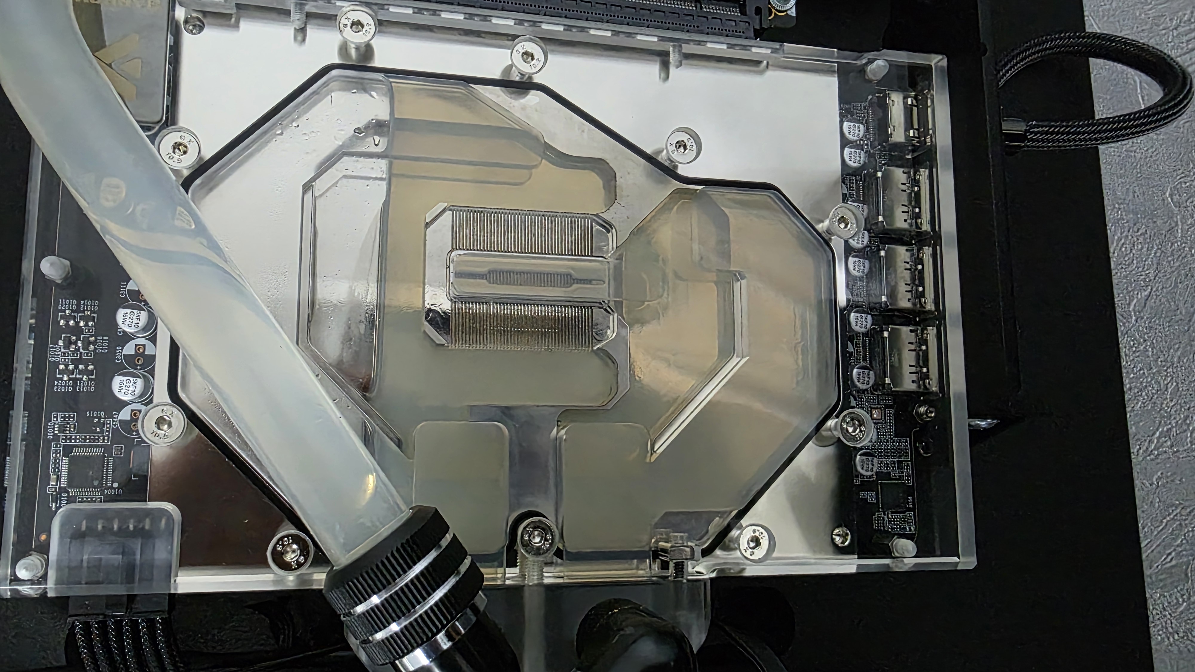

По началу всё было нормально, работало. Но после выходных обнаружил что вода из прозрачной превратилась в мутную, и вдобавок в контуре плавал чёрный песок и другая муть.
Пришлось всё полностью разобрать, прочистить, промыть, собрать. Но с никелированных поверхностей следы реакций отмыть так и не удалось. Очень благодарен ребятам с этого форума, которые оказали поддержку и подсказали как промыть и что с этим всем делать.
1.jpg [ 2.13 МБ | Просмотров: 64009 ]
4.jpg [ 1.43 МБ | Просмотров: 64009 ]
На данный момент всё работает, но есть нюансы:
1. После запуска системы, помпа изначально запускается на 100%. Из-за этого из радиаторов вода начинает мелко пузыриться и эти пузырьки гуляют по всему контуру. Как итог – в водоблоках начинает копиться воздушный карман. После запуска помпы встают на свои настроенные 50% оборотов и пузырьки в системе уходят, кроме водоблока на видеокарте, карман оттуда выгнать можно только сняв сам корпус и вручную выгонять по углом.
2. Помпы издают шум. Вентиляторы на определённых оборотах начинают издавать гул.
3. Датчик потока показывает только при максимальных оборотах помпы, при 50% - показатель 0.
4. Удобство обслуживания. Хотелось бы упростить способ закачки/слива жидкости.
5. Некачественные комплектующие.
В общем и целом, хочу обратиться к знатокам за помощью в выборе комплектующих и моделировании контура.
Хочу собрать систему по ТОПу, с надёжными качественными комплектующими, и чтобы максимально всё учесть.
По ходу изучения и получения опыта буду дополнять список комплектующих в данном посте.
Буду рад услышать Ваше мнение и обсудить данную систему. И по возможности прошу скидывать полное названия, а лучше ссылки на определённые комплектующие.
Спасибо за внимание!

ReAB23 вообще есть темы по выбору комплектующих и общим вопросам, не обязательно было делать новую под заголовком хз что делать :crazy:
для начала хотелось бы понять чего хочется?
привести то что есть в божеский вид?
пересобрать на новых запчастях для воды?
или полностью всё переделать ?
планируется ли оставить настенный лист в качестве корпуса?
бюджет?
это вопросы для "конкретики"
в общем что надо менять по вашему списку:
водоблок на ВКарту - можно оставить тот что есть у него всё равно срок службы= одно поколение ВКарты
водоблок на проц - любой немец или айсман последней ревизии брать версию или полностью металлическую или с ацеталовой крышкой, ибо акрил - проблемы на долгосрок
а ватер на проц работать будет долго (10+ лет) допустимы варианты с усиленными портами типа Iceman GLS CPU Glass CPU Water Block Black Full Nickel
радиаторы после промывки можно оставить и эти либо заменить на большие 2шт 420х или 2шт 400х или один большой 9х140 /4х200
помпы или Д5 варио или Alphacool VPP Apex в отдельном топе (лучше металлическом или в топ резе типа https://www.evopc.ru/catalog/pompy/pompy_s_rezervuarom/36408/
или иных немецких топ резах
вертушки из бюджетных : ARCTIC P14 Pro PST а для раджиаторов кратных 200мм phanteks f200sp
на озу достаточно будет и обычного обдува но если мало то можно собрать компонентку от альфы или айсмана
про топ резы уже написано...
трубки 12/16 petg барроу или айсман
лекала - особо не нужны, я своими почти не пользовался а гнул об балон из под краски или иные цилиндрические предметы:haha:
а вот силиконовая тентакля 12го диаметра и строительный фен будут нужны https://www.evopc.ru/catalog/instrumenty_i_materialy/32724/
фитинги Barrow TFYKN2-T16
переходники надо смотреть по месту
датчики можно смело выкинуть или толкнуть на авито-

а т.к. резервуара 2 и расположены они на одном уровне в +- одинаковыхусловиях вместо того чтобы воздух весь согнать с контура в 1 рез, его мотыляет между ними
ну и получается то что получается... временно можно решить заправкой "под пробку"
радикально можно решить разделение на 2 отдельных контура...
Вообще в одном контуре не желательно иметь более одного резервуара если они стоят не парой в одном месте (для красоты или объёма)
если же расположены резервуары последовательно и в разных удалённых частях контура,
как минимум один из резервуаров (лучше тот что ниже) должен быть заправлен под пробку иначе весёлое журчание вас не покинет никогдаааа :crazy:
похожая картина бывает если один или более радиаторов расположены на верху и в них так-же собирается воздух
получается тоже самое воздух мотыляет между радиатором и резервуаром, благо это не ваш случай.

Поворот видеокарты уберёт только воздушный карман, но не причину его появления. Сначала нужно исключить захват воздуха из второй колбы при запуске. Одну из колб, лучше нижнюю, нужно заполнить жидкостью полностью без воздушной подушки, а воздух оставить только во второй. Если после этого при запуске пена исчезнет, значит помпа действительно захватывала воздух из второй колбы если пузырьки останутся, воздух нужно искать в радиаторах или других участках контура.
Регистрация: 11.06.2026
Спасибо за совет!
После выключения системы, вода из правого радиатора (точнее из трубки, которая соединяет колбу и радиатор), сливается в колбу. Из-за этого образуется пустота в этой трубке, и как следствие в верхней части радиатора.
После включения две помпы на 100% своей мощности начинают гонять эту жижу, превращая всё в "газировку".
Думаю, всё это так же из-за того, что подключение воды осуществляется через верх колбы. А на верху колбы пустота, вот туда и сливается жижа с трубки под силой тяжести.
Когда буду собирать новый контур, на новых колбах подключение снизу (вход и выход). Думаю это поможет избежать эффекта слива жидкости под силой тяжести и пустота в трубках образовываться не будет.
Если же нет - подниму колбы выше до уровня радиаторов.

ReAB23 вход сверху хорош для быстрого отделения воздуха, у вас проблемы из за того что колбы две и изза того что в резервуарах нет гидрозатвора (трубки порядка 50-70мм продолжающейся от верхнего входа, нижний конец, погружен в жижу в резервуаре). Его наличие будет не давать жиже стеч с верхней части контура, при одном резервуаре. С двумя возможны перетеки по принципу сообщающихся сосудов.
Изменение точки входа поможет в отдельном контуре с одним резом, в текущем, улучшит ситуацию но скорее всего не полностью
