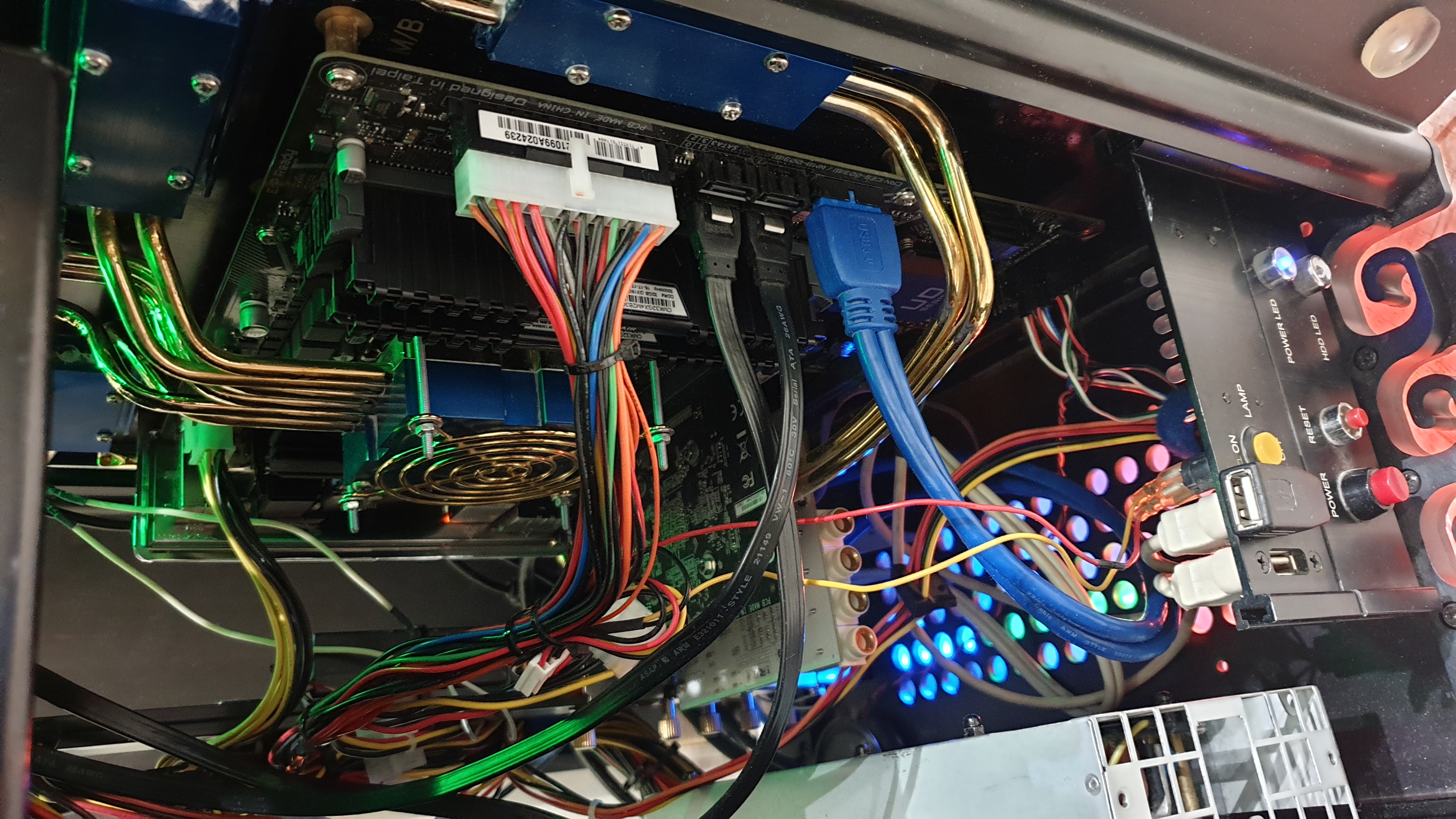

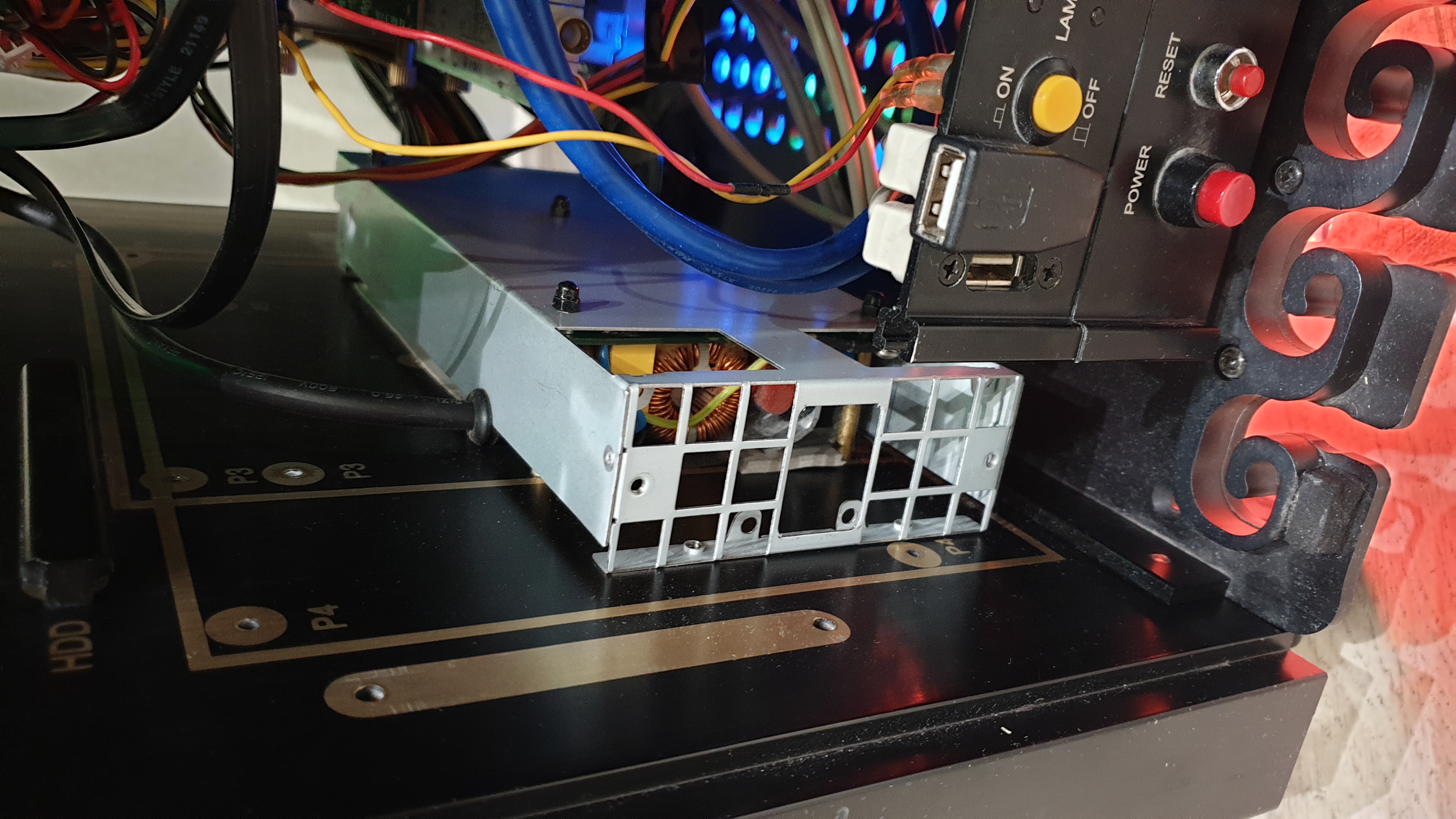

На днях сделал апгрейд, собрал в этом корпусе Intel Core i5 11400 на Gigabyte B560M, все отлично работает. Видеокарта осталась с прошлого апгрейда - GF 1650.
БП четыре года назад был заменен на серверный Seasonic 400вт, из которого были удалены вентиляторы,и своими радиаторами он был прижат к стенке корпуса. Четыре года все работает идеально, с нагрузками,играми и пр.
