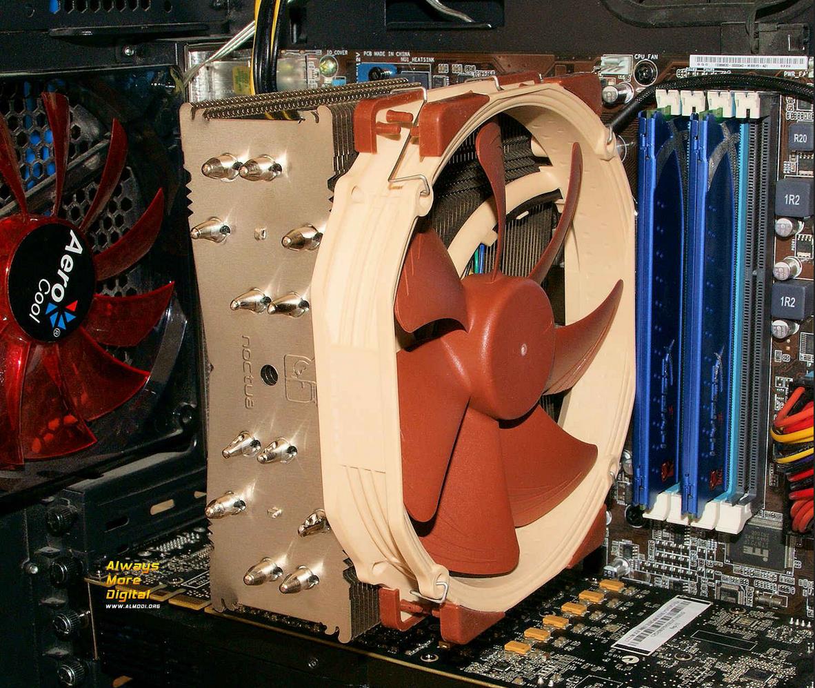

А как вам это: Noctua представила систему охлаждения NH-U14S.
Как по мне сам кулер ни чего особенно интересного по производительности не представляет (добавили бы ему ширины радиатора миллиметров двадцать и сместили бы несколько ее от слотов памяти как у Macho, правда ему крепление пришлось бы сделать такое как у залмановской перфрмы), но кулер кулером, а вот вентилятор (Noctua NF-A15 PWM) на нем не совсем плохой.
#77 #77
Максимальный воздушный поток, максимальный уровень шума и ресурс работы похоже заслуживают внимания.
