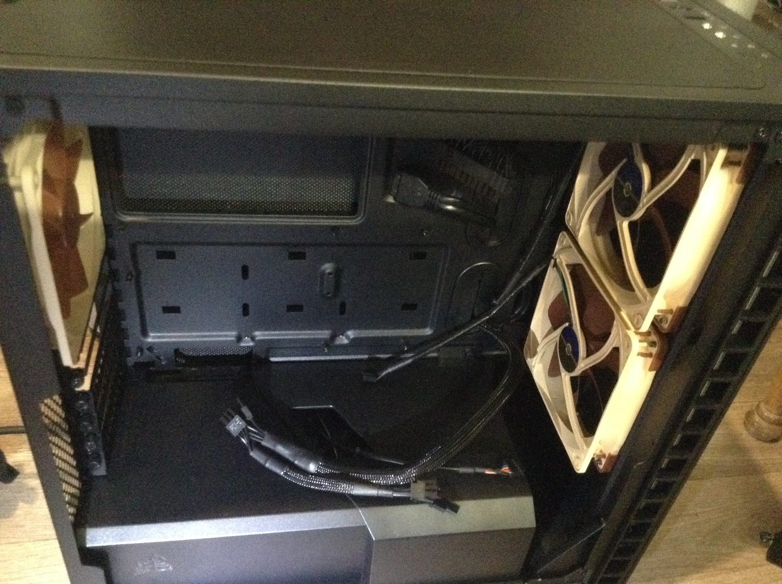

есть корпус corsair 400q
на выходе стоят: видеокарта, занимает 2ой и 3ий pcie
1,4,5,6 пустые заглушки
буду менять на более перфорированные c ebay чтобы больше воздуха проходило :hi:
Больше воздуха не будет с такой перфорацией. Открытая площадь приблизительно одинаковая у обоих, несмотря на такую перфорацию. Лучше может быть только в плане пыли. Хотите больше воздуха поставьте спереди хорошие вентиляторы, они будут выдавливать воздух через существующую перфорацию.
У меня стоят 2 на вдув 140мм noctua NF-A14 PWM
1 на выдув 120мм noctua NF-S12A PWM
мой корпус сфотал
IMG_0685.JPG [ 1.3 МБ | Просмотров: 1476 ]
Проблема в том что внизу нет места выходить воздуху.
из за звуковой, которую я не могу никуда просто переставить из за конструкции материнки. :-(
Планки заказал так как они шире. И над видеокартой на материнке у меня m2 ssd с самодельным радиатором от которого надо выгонять горячий воздух. Иначе с этими заглушками у меня половина потока горячего воздуха упирается как в стенку.

Arengeta писал(а):
Парочка 2-3мм дырок не изменят ситуацию никак
ну я хочу штук 20 мелким сверлом проделать :D
AMD Ryzen 1700 3.7GHz 1.275v, GTX 1080, M2 SSD 960 PRO 1TB, ASRock x370 Taichi, DDR4 3066 32Gb, Asus Xonar DX, БП Corsair RM650x, Corsair 400Q
попробуйте, хуже точно не будет.
А по поводу перфорации в принципе шило на мыло меняете.

Реально дичь какая-то. И эффекта будет 0, мне кажется.
корпус corsair 400q
не понятно что вы пытаетесь сделать? улучшить вентиляцию за счет замены заглушек "pcie"? никакой ощутимой пользы от этого не будет... корпус такой ? если да, то у него съемная
крышка вверху
под ней перфорация с отверстиями/"прорезями" для крепления вентиляторов предусмотрены, установите на верх на выдув вентилятор на 140мм, и вентиляция будет в разы лучше чем дополнительная "дырявая" заглушка...

Да не, вы что))) Никакого толку от замены этих затычек на более дырявые не будет. Инфа 100%.

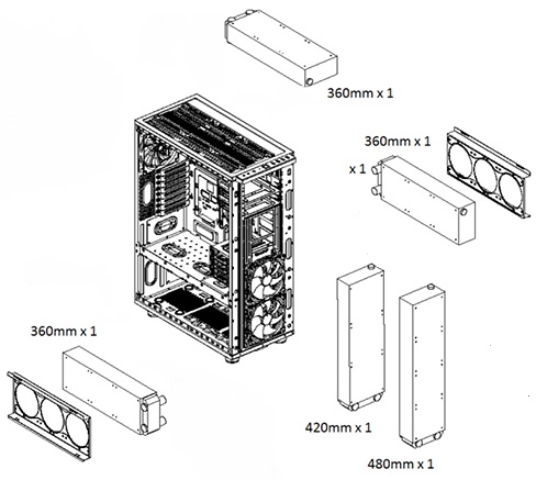

Коллеги, просьба помочь с компоновкой карлсонов.
Имею вот такой корпус
radiators.jpg [ 54.05 КБ | Просмотров: 1327 ]
. Как показано на рисунке он поддерживает установку 3-х радиаторов по 360 мм по бокам и сверху, и 1 420/480 во фронте. Ввиду того, что в настоящее время из корпуса при 3-х работающих пропеллерах (2 фронтальных на вдув, 1 тыловой на выдув) в корпусе достаточно высокая температура размышляю как лучше расставить радиаторы, чтобы горячий воздух от видеокарты выветривался наиболее эффективно.
По железкам имею разогнанный до 4.8 GHz i7-7700K (Vcore 1.3, PLL OC Voltage 1.2) и 1080 от MSi, которая и создает основной жар. Соот-но какие радиаторы как лучше разместить, чтобы был хороший поток? Есть ли смысл ставить один большой радиатор во фронт (с 3-мя пропеллерами), 1-2 в подвальной секции (где стоит бп) и наверх на вдув поставить 2 200-х пропеллера? И соот-но выдув будет через 1 тыловой 140-мм и 3 фронтальных от радиатора (и есть ли смысл на фронтальный радиатор вешать по 3 пропеллера с каждой стороны в данном случае?), а также через подвальную секцию.
Собственно вопрос - будет ли где-то "затык"?
12900K @ 5200 1.3V / MSI Z690 Tomahawk EK X / Aorus 4080 Waterforce WB / A-Data 6400 32Gb / Corsair HX1000 / Thermaltake Core P8 / AOC AGON AG352QCX

mrt Корпус 900D?
Я бы наверное поставил передний (420 или 480мм; 60мм в толщину) и нижний радиатор (360мм; 60мм в толщину) на приток, сверху и сзади без радиатора на отток воздуха. Для 1 видеокарты и 1 процессора даже 1 480мм радиатора будет за глаза потому что теплоотвод у таких радиаторов около 1-1.2 кВт мощности, а у тебя даже 400-500 Вт не будет в играх:)
Регистрация: 05.04.2017
Arengeta писал(а):
mrt Корпус 900D?
нет, корпус Thermaltake X71 Core, он по размерам не так много уступает 900D.
Регистрация: 23.02.2017
mrt В Вашем случае вообще я бы обратился в ветку СВО с таким вопросом, вам там точно лучше посоветуют как и куда лучше установить :) Да еще и комплектующие помогут подобрать ;)
По поводу комплектующих я уже решил что брать, здесь же интересно именно как лучше потоки поставить, т.к. один задний карлсон на выдув пока не справляется.
mrt
Так сколько в итоге радиаторов у вас получается и каких?
Arengeta писал(а):
mrt
Как минимум 1 360х120х45(60) в подвальную секцию. И наверное один 420х120х45(60) во фронт. Либо 360х120х45(60) на верхнюю часть, а 2х200-мм вентиля на вдув. Итого - 2.
Регистрация: 28.12.2016
Фото: 6
mrt я бы поставил в подвал и на верх на выдув. Морда вдув и зад на выдув. 6 секций рада должно хватить.
Соглашусь с lopik41.
mrt на перед советую ставить не 2х200-мм, а 3х140мм (выше воздушный поток за счет более высокого давления, в открытом пространстве 200мм будут производительнее).
lopik41, Arengeta спасибо, тоже склонялся к варианту 3х140 во фронте, т.к. 2 ТТшных родных вентиля уже стоят. Еще вопрос такой - что лучше - радиатор с вентилями с обеих сторон, но меньшей толщины, или более толстый радиатор, но с вентилями с одной стороны? Толстый радиатор с двусторонним расположением вентилей разве что в подвал запихнуть удастся... а вот наверх - нет.
А что имелось ввиду под "в открытом пространстве производительнее"?
Последний раз редактировалось mrt 03.05.2017 18:36, всего редактировалось 1 раз.
mrt Если у толстого радиатора низкий FPI то 1 вентилятора хватит за глаза.
Для радиатора с толщиной от 35 до 45 мм какой FPI считается низким?
mrt Ниже 10, но и 12 сойдет в принципе.
