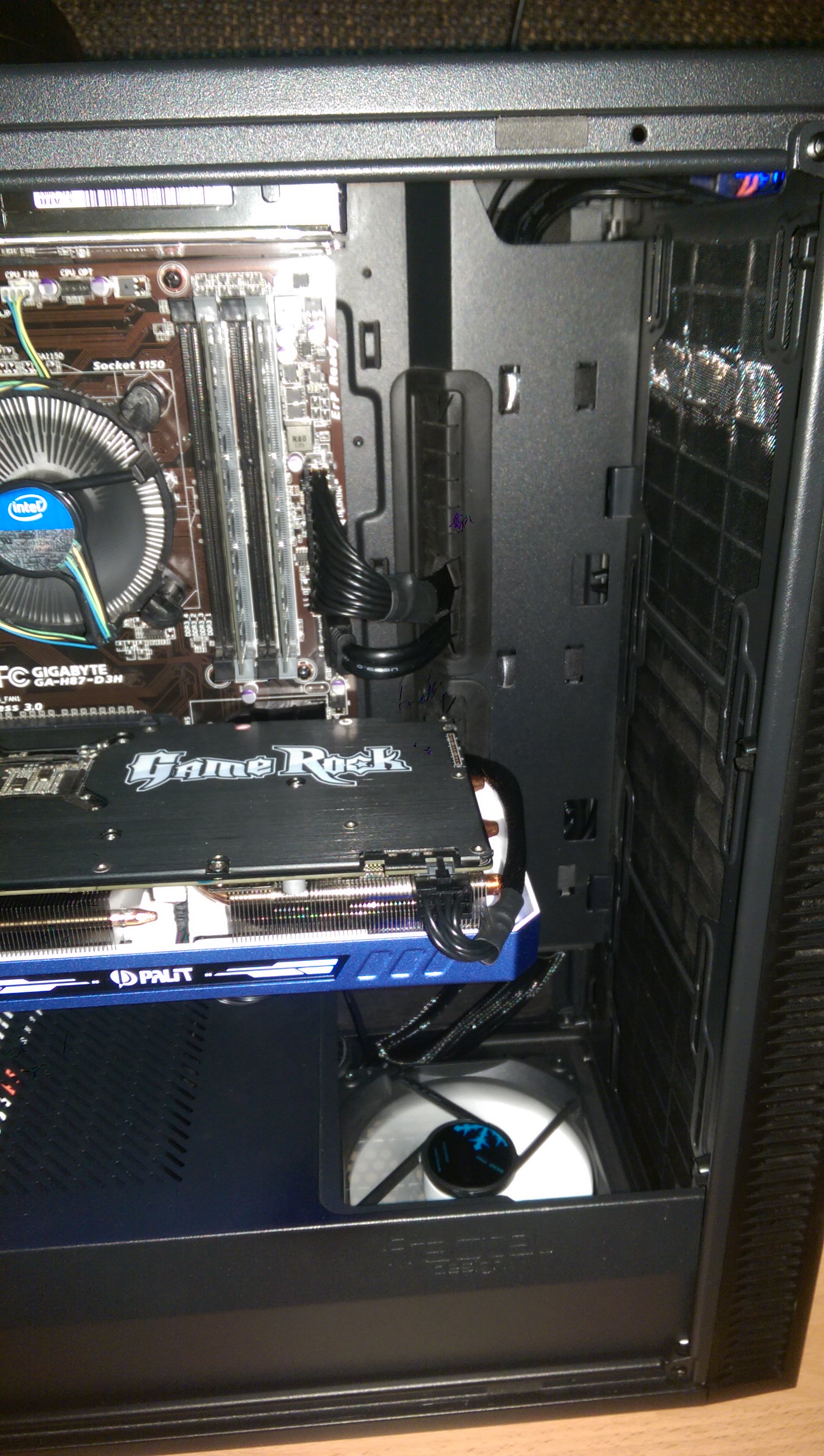

Как считаете лучше расположить вертушки в корпусе?
Собираюсь докупить одну bequeit 140.
Одна 120 сзади, и одна как видно по фото снизу.
Но есть место спереди для 3 140
Так вот лучше как есть и ещё одну спереди 140 воткнуть или убрать снизу и обе на перед?

Регистрация: 23.02.2017
Nagibator Спереди поставить приток воздуха и всё. Снизу в нем нет необходимости.

Фото: 12
Arengeta я прост подумал для видюхи так лучше, но я так понимаю это надо купить ещё один и методом тестов смотреть температуры
Nagibator Видюхе без разницы конкретно в вашем корпусе, потому что воздух попадает только в край видеокарты... Так же как и при потоке спереди.

Фото: 12
Arengeta которая на 2 фото 2,5 слота занимает и большую часть вентилятора закрывает
разве что 140 поправит ситуацию
Я предпочитаю сразу ставить 140мм вентиляторы, потому что 2х140мм дуют столько же сколько и 3х120мм.
Почему спереди: спереди у вас равномерно продувается и нижняя часть (поступает холодный воздух в оба вентилятора в той или иной степени), а так же продувается бекплейт у видеокарты, если вентилятор снизу то воздух попадает только в один вентилятор из 2 и соответственно задняя часть карты остается совершенно без продува.

Фото: 12
Arengeta я бы тоже с радостью все на 140 сменил, только денег на это пока нет, приходится пользоваться тем что идёт с корпусом то есть 2 х 120.. Но так как я считаю это недостаточным заказал ещё один 140.
По поводу бэкплейта смысла нет, так как он в моём случае не является своего рода радиатором.
А вот по поводу 2 вертушек на карте это вы правы) Главное чтоб до 2 вертушке на карте продувалось

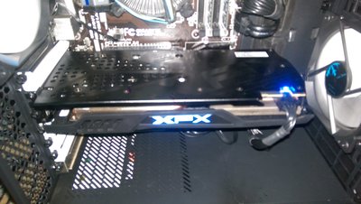

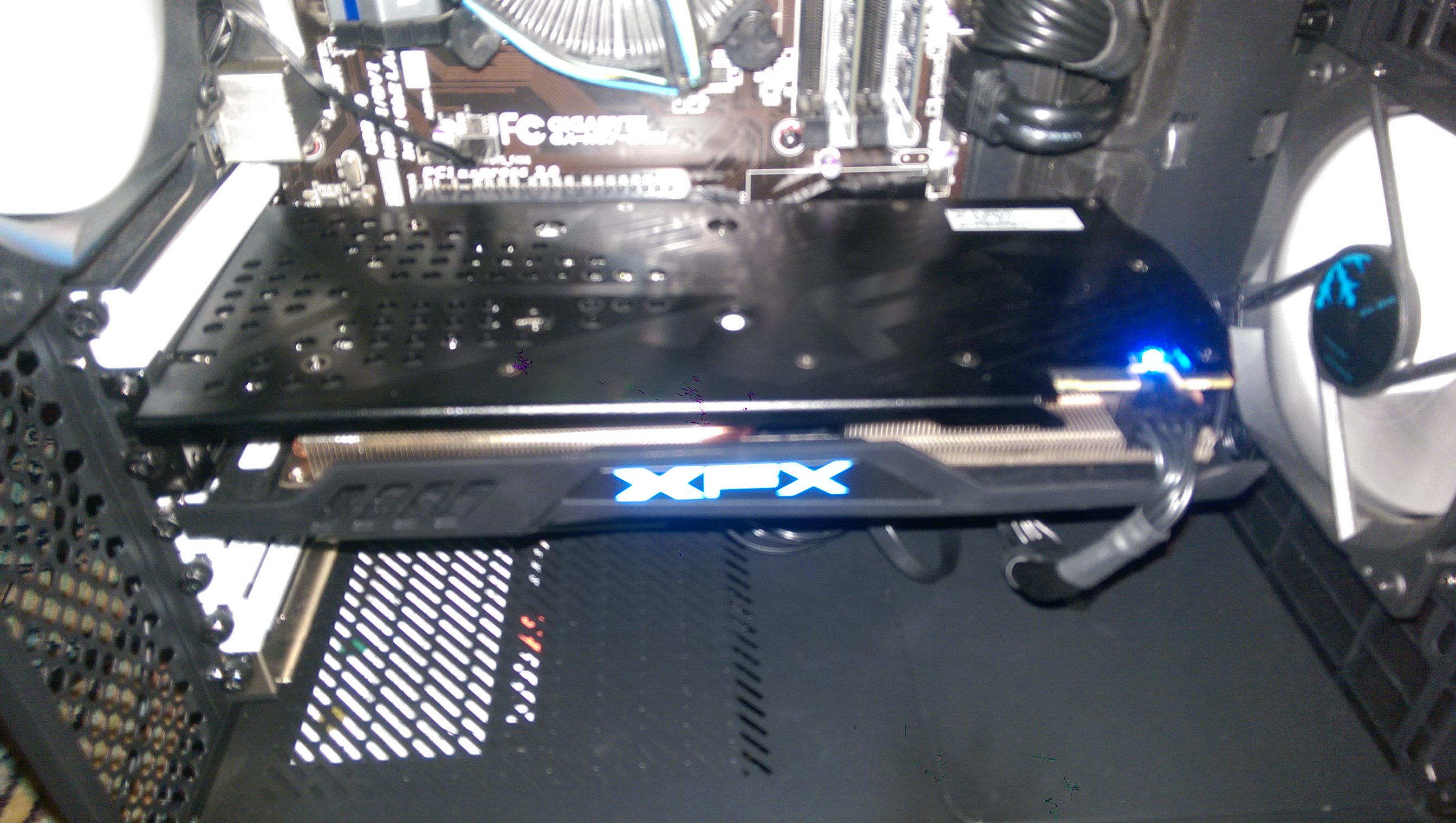

Здравствуйте уважаемые форумчане, вопрос у меня по организации охлаждения в корпусе средней паршивости,
пытался прикинуть но что то теория расходится с практикой чтобы я не делал ситуация с охлаждением видео только ухудшается
- задний верхний винтилятор изначально был на вдув, как только его меняю на выдув градусы растут,
побробовал примерно прикинуть и прилагая схему как сейчас организовано нижний вентилятор с спереди корпуса отключил, передняя крышка имеет маленькое отверстие внизу размером с указательный палец в длинну и в шируну с большой, может дело в этом и зазор между крышкой очень небольшой
сейчас передний на вдув задний на выдув на видео две 80 ки дуют и получается потоки идут в разные стороны,
бп(блок питания) сейчас не участвует в процессе обдува видео(переставлял чтобы забирал воздух и выгонял на ружу, эффекта особо не заметил), все кабеля убрал в низ корзину винчестеров снял и она тоже в низу корпуса перед нижним вентилятором, но там куча проводов именно от бп идут
что посоветуете? может есть программа моделирования потоков чтобы ричсовать все припятствия и примерные потоки, у меня есть пирометр может по пути следования потоков поставить радиаторы и замерять на них температуру?
потоки кривой рисунок
даст ли положительный эффект если продырявлю боковую стенку и передний нижний вентилятор поставлю на вдув на боковую крышку?
Видео XFX rx 470
охлаждение проца
на фото
thermaltake v1ax должен дуть в одну сторону, а дует вроде в низ
корпус Sharkoon VS4-W не понимаю откуда передний вентилятор берёт поток и его и нет почти по ощущениям
Sharkoon VS4-W
#77 #77 #77
upd добавил вентилятор на входе(то есть нижний вентилятор на вдув поставил последовательно с передним верхним вентилятором на входе) поток увеличился на 2-5 градусов видеокарта
охлаждается лучше, но всё равно где то у меня закрались серьёзные ошибки
фото в корпусе с доп вентилятором
#77 #77#77 #77 #77#77#77https://yadi.sk/i/f4745eSG3KNpo4[/img]

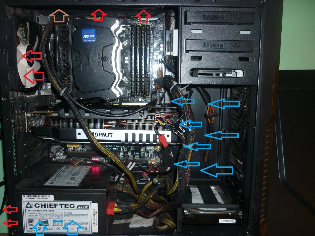

Нужен совет, копус и СВО ЦП в профиле. Щас вентиляторы располагаются следующим образом:
на вдув - 200 мм спереди, 140 мм сбоку, БП снизу
выдув: 200 мм сверху, 140 мм сзади, кулер цп в туже сторону что и 140 мм
Вопрос, если я уберу задний 140 мм как это отразится на охлаждении?
Проверить то, дело 1ой перезагрузки. Отразиться конечно должно.
