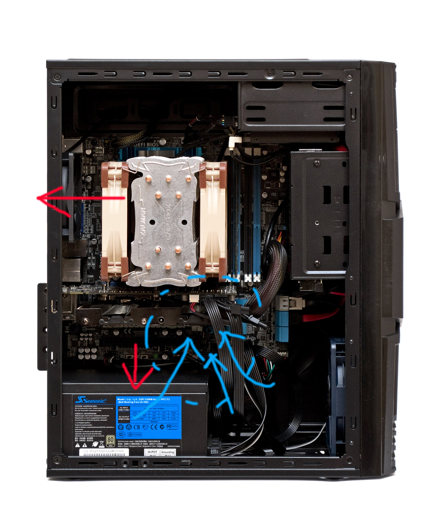

подскажите по охлаждению. имеется корпус zalman t4. в принципе, довольно тесноват. сейчас поставил такую схему: один вентиль 120 на боковой стенке снизу на вдув, один 90мм на выдув сзади (а тут на выдув больше и не поставить). и бп перевернул вентилем вверх, чтобы воздух из корпуса высасывал. правильно ли я все сделал, как думаете? стоит ли перевернуть бп вентилем вниз, чтобы брал воздух снаружи или все же пусть из корпуса лишнее тепло уводит? и есть ли смысл ставить еще кулер 120 на боковую стенку выше нижнего (возможность у корпуса есть). картинку накидал, кулер на проце у меня попроще, hyper 101

wasya так а что вы хотели? Вы же вк грузили а не цп!
ни когда не делайте так,только вентилятором вниз,бп тоже охлаждаться надо, а вы его теплым воздухом продуваете.
вот самый оптимальный и правильный воздушный поток
тык
i5 14600kf
Регистрация: 23.02.2017
Полупассивный БП только так и ставится.
