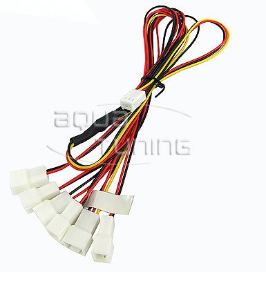

Подойдёт ли такой кабель для подключения и регулировки 4х вертушек? Меня смущает отсутствия желтого кабеля на всех кабелях, кроме одного...
У меня Scythe Kaze Master Ace
http://clip2net.com/clip/m53746/1283678 ... p-21kb.jpg
Регистрация: 27.12.2009
Откуда: Латвия/Рига
Фото: 3
LeGoLaZz: Не смущайся, так оно и должно быть, так все они и сделаны (включая самодельные). Так и так все они будут крутится с похожей скоростю, ибо подаётся то же напряжение на всех, + если тахометрсигналы пойдут со всех, как раз ето и "смутит" всё измерение оборотов.
Регистрация: 23.05.2010
Так и должно быть. Обороты для управления (желтый провод) берутся только с одного вентилятора. Остальные вентиляторы мониторить нельзя. Желательно использовать одинаковые вентиляторы, а также следить, чтобы канал реобаса не был перегружен.
