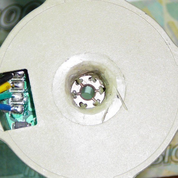

Ну по поводу "гидродинамического подшипника" в Thermalright TY-140. Что то лично я не увидел "насечек" внутри втулки, только снаружи втулки карманы для смазки есть.
Для разборки малопригоден. Собрать его что бы он не зашуршал будет нелегко. Из за того что ось уперается в фторопластовую прокладку, которая поддерживает крыльчатку на нужной высоте. Иначе ось (там где она переходит в крыльчатку , она кстати без привычных колечек) садится на подшипник (точнее на пластиковый кожух подшипника садится крыльчатка) и начинает идти пластиковый скрежет.

ILYA-HAMSTER Вот, я еще раньше писал, дак мне не верили.
На старых (до 2011) и такого нет

Ого, переделали подшипник чтоли?
Надо пробку чем-то навроде герметика залепливать.
А смазка родная красноватая была?

Meeku По видимому да, дурят нас новомодными аббревиатурами... :fingal:
Вентиль что разобрал произведён JUN 30 2011, голограммы нет.
Приобрёл на днях новый TY140 голограмма уже есть. Но думаю что там так же будет модернизированная втулка... .
lautre1 Видимо да, полазив по гуглу я так же наткнулся на другой подшипник (такой же как на фото у Meeku) нежели чем у меня на фото.
На фото и есть родная белёсая, имхо обычная силиконовая (достаточно густая или загустела хз, хотя синтетика не должна густеть)
С крышкой я не мудрил (поскольку плоскость сзади для меня не так важна), просто из пластика круг вырезал ножницами. Собрал вентиль назад прокладку-шайбу, стопорное, "центрирующую шайбу", подложил и свои шайбы что бы ось поднять на нужный уровень, залил смазкой и приклеил крышку прямо сверху вместо бумажной наклейки.
