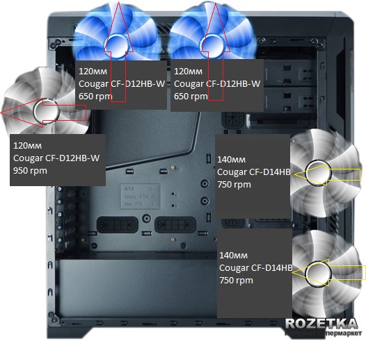

Не покидает мнение, что построено не оптимально. Кулер сейчас Kotetsu, будет NH-U12S, дует в заднюю стенку. Корпус Zalman Z9 NEO. Железо профильное.
- на притоке 2 вентилятора 140мм Cougar CF-D14HB на 750 rpm
- на вытяжке сзади 1 вентилятор Cougar CF-D12HB-W на 950 rpm
- на вытяжке сверху 2 вентилятора Cougar CF-D12HB-W на 650 rpm
Еще в закромах лежит 2 штуки 140мм TITAN TFD-14025H12ZP/KE(RB) PWM и какие-то недорогие Залманы.
Помогите оптимизировать схему продувки без покупки новых вентиляторов.

Еще прочитал, что верхний вентилятор, который находится ближе к передней панели корпуса, можно ориентировать на приток воздуха. Имеет место быть такое мнение?

Верхний правый вентилятор можно спокойно снять. Вместо 120 воткнуть 140.

140 могу поставить только на перед, вытяжные только 120 мм
Я конечно не специалист, но при подобном расположении вентилей как на картинке я вообще не понимаю смысла расположения верхних вентилей на выдув, если только вентилятор не смещен сильно назад в самый угол. Получается, что воздух снизу от передних вертушек проходит сектор HDD и нагревается, потом он поднимается, проходит область в/карты и снова при этом нагревается, нагретый воздух проходит по силовым элементам платы (привет зоне ВРМ) и используется для охлаждения (!) ЦП процессорным кулером. При этом, часть воздуха у кулера ЦП воруется, т.к. уходит из корпуса наверх. В профильном корпусе у меня верхняя вертушка стоит на вдув для подачи свежего воздуха к кулеру ЦП и обдува мат.платы.
нижний вентиль обдувает отсек ХДД, верхний же создает приток воздуха на ВК и проц. Зачем еще один лишний вентилятор для такой не самой горячей системы?

Met74 ты посоветовал оставить левый верхний на выдув, а снять правый верхний. Я посоветовал правый верхний поставить на вдув, левый верхний не обязателен, но может иметь смысл для создания дополнительного избыточного внутреннего давления и обдува платы, если он ближе к центру на вдув или для помощи задней 120-ки на выдув, если он сильно смещен к углу.

Я так понимаю избыточное давление более предпочтительно для охлаждения, но при этом пыли попадает в корпус больше?

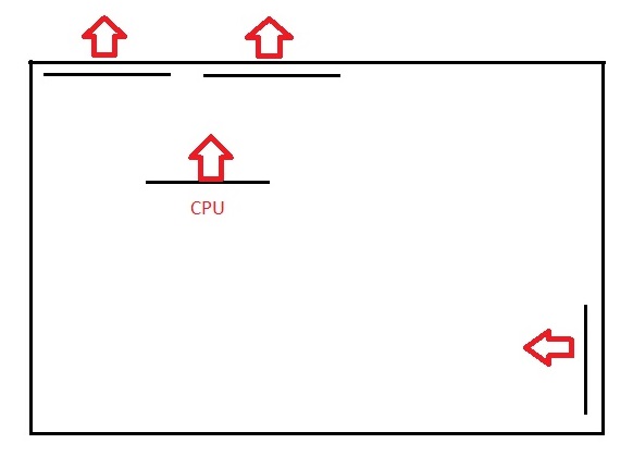

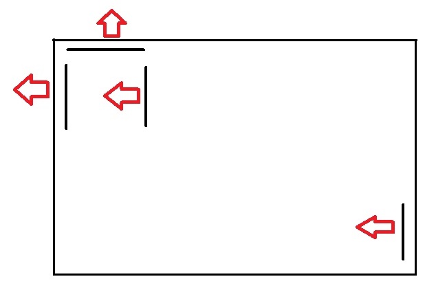

Ребята, подскажите. Имеется DeepCool tesseract bf. Как лучше всего расположить вентиляторы?
Вариант 1
Безымянный1.jpg [ 17.33 КБ | Просмотров: 1113 ]
Вариант 2
Безымянный.jpg [ 18.95 КБ | Просмотров: 1113 ]
Спереди место только подин вентилятор на 120мм. Видяха GTX 950gaming 2g. Так же на боковой панели есть отверстия под 2 вентилятора(думаю, что это имеет значения).

Второй вариант самый оптимальный

24hondavtec
Хм...я думал, что первый будет лучше. Мысли были о том, что теплый воздух идет же вверх, и делать выдув всё через верную часть более эффективней будет. Экспериментировать не сильно хочу(кулером вертеть), а без разворота кулера на выдув вверх, смысла в варианте 1 мало. Ладушки. Спасибо за подсказку. Значит второй вариант.

При первом варианте куллер процессора будет всасывать горячий воздух идущий снизу от видеокарты.

MAUZERISLT Ну это не большая проблема. Проц работает на частоте 4.0 при 1В + видеокарта не прогревается выше 60 градусов, а в играх, то и не выше 50-55. Просто думал, что такая конструкция сделает более стабильный(выраженным) поток в корпусе. Ну то такое. Второй вариант, то второй вариант.

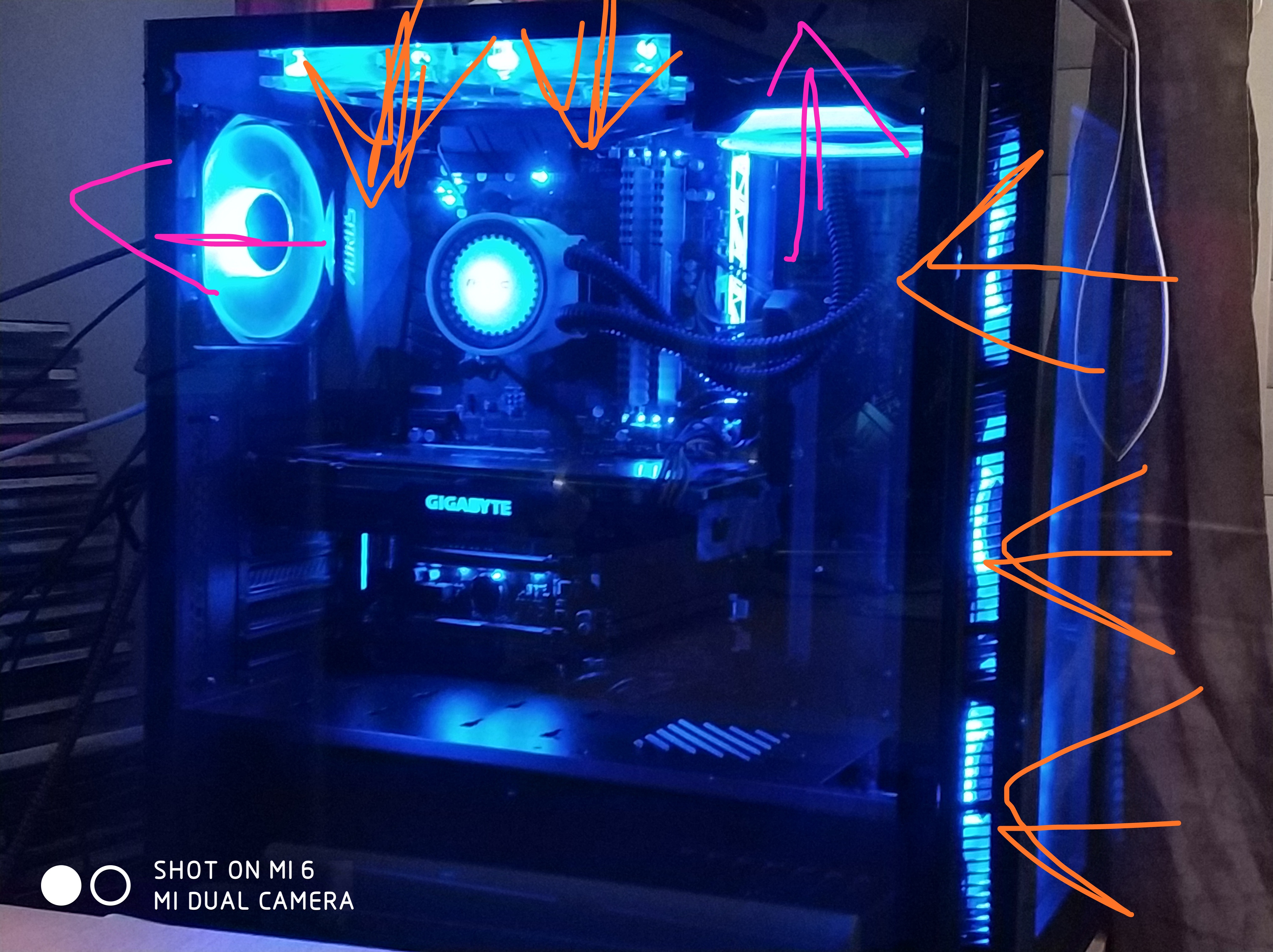

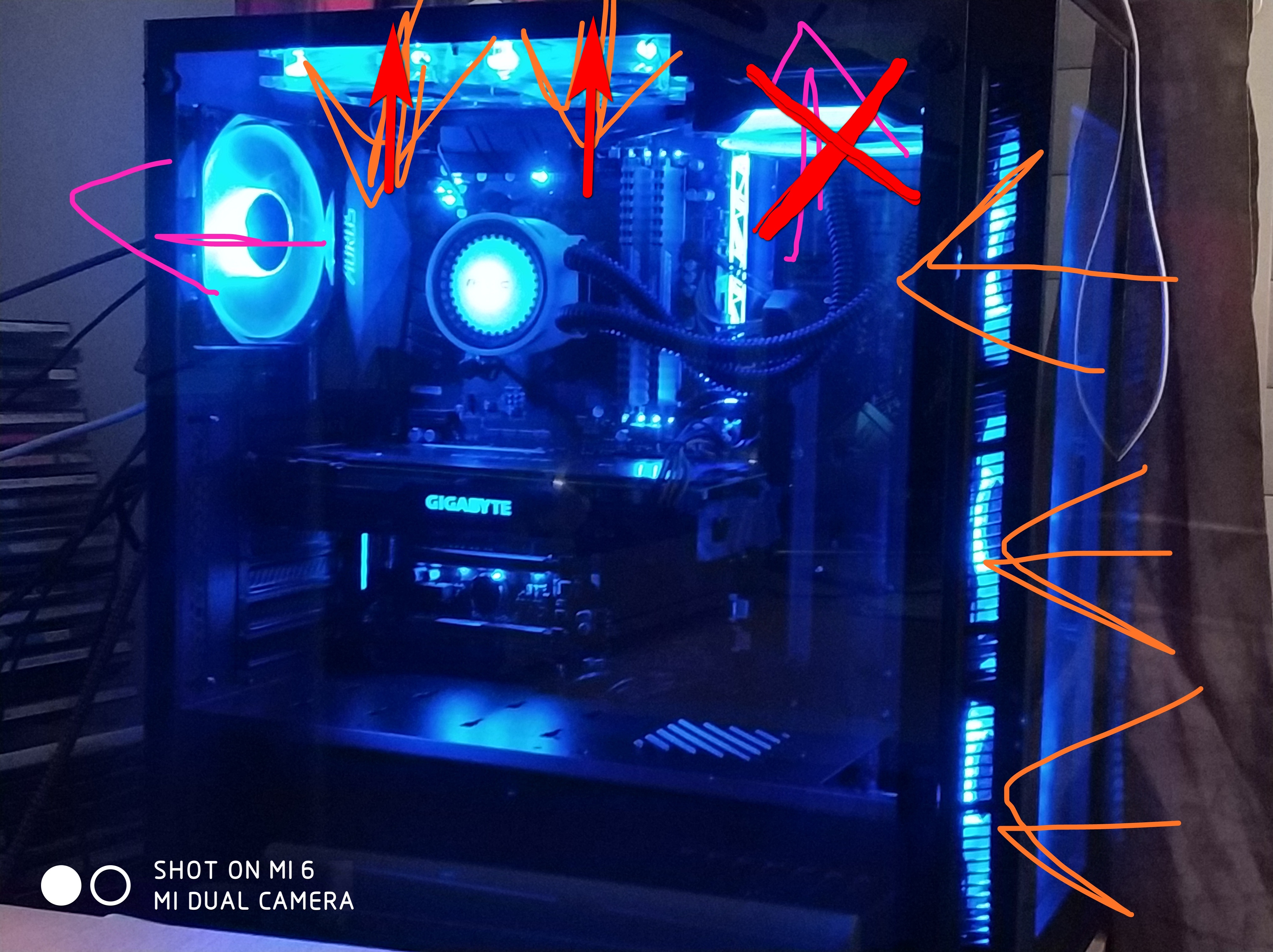

Видеокарта профильная до 80°С греется. Не критично, но может можно что улучшить?
IMG_20171121_143101.jpg [ 2.26 МБ | Просмотров: 1091 ]
Ryzen 7800X3D/RTX 4090/32GB RAM/2160p/Win 11/ +PS5
Регистрация: 31.03.2008
Откуда: LithuaniaJonava
Фото: 3
msartyom97, что за чудо? Оставь два верхних, те которые ближе к задней стенке, и на ВЫДУВ их перевернуть!
IMG_20171121_143101.jpg [ 2.27 МБ | Просмотров: 1081 ]
i7-7700k@4.7\MSI Z270 GAMING PRO CARBON\DDR4 Kingston HyperX Predator 2x8GB 3200MHz CL16\Samsung SSD 750 EVO 250GB\MSI GTX1070 GAMING X 8G\OCZ ZS 650W
Последний раз редактировалось MAUZERISLT 21.11.2017 16:08, всего редактировалось 2 раз(а).
Регистрация: 25.06.2013
Откуда: Правобережна UA
msartyom97
Я бы перекинул радиатор от СВО на заднюю панель(на выдув), верхние развернул на выдув, передние так бы и оставил. У вас выйдет -1 вентилятор. Хотя я не шибко в этом смыслю.
4690K@4.7GHz 1.26V(NH-D14)\Z87-G43\2x4Gb(2133Mhz)\GTX 1066\C50 60Gb\cx300 120Gb\cx400 512Gb
Фото: 3
Bomchik, правильно!
Я чёто не увидел что передний верхний это радиатор от водянки.
Регистрация: 12.03.2016
Откуда: Israel/Tel Aviv
Фото: 21
Bomchik писал(а):
msartyom97
Так они (верхние) питания (врм+soc) охлаждают.
Без них ощутимо горячее.
Радиатор сзади раньше стоял, он брал горячий воздух от видюхи. С тех пор как поставил сверху спереди, -10° на цп

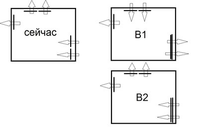

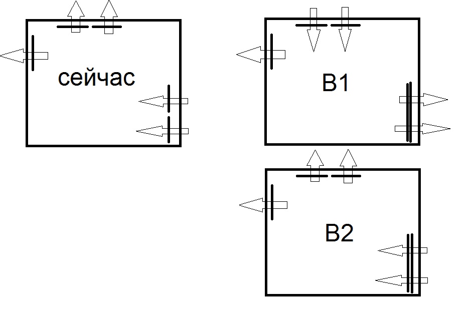

Добрый день, форумчане!
Давеча мне достался по наследству почти новый Corsair Hydro Series H110i и я теперь думаю куда бы его уместить в своём корпусе Z9 Neo plus: он имеет 2х120мм спереди на вдув, 2х120мм сверху на выдув и 1х120мм сзади на выдув. Основная проблема заключается в том, что радиатор СЖО длинный и широкий (2х140мм) - такой форм-фактор поместится лишь спереди корпуса (сверху даже если напилить отверстия не встанет по глубине). Собственно вот решения к которым я пришёл:
1) Поставить радиатор впереди корпуса на выдув, а верхние два развернуть на вдув.
2) Поставить радиатор впереди корпуса на вдув, а верхние оставить на выдув.
Прошу совета, какой вариант будет более комфортным для внутренней температуры корпуса или поучения как можно сделать всё иначе.
Заранее благодарен!
