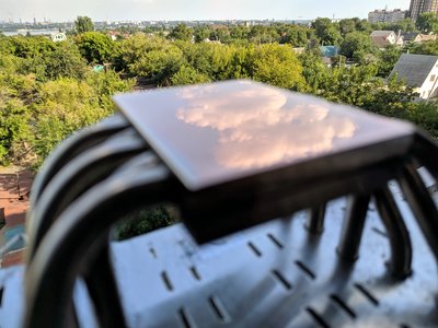

В общем и у меня руки до этой темы дошли. Купил мачо лимитед в2, по началу посмотрел на горб на крышке, здравый смысл сказал что у 2011 сокета огромный теплораспределитель и как не крути, будь там хоть дыра в крышке, контактной поверхности хватит. В принципе температуры устраивали, юзал так. Вот руки зачесались ченить полезное для компа сделать, стал исследовать пятку кулера, а она кривущая реально. В центре горб, по краям опять горы, получается три горба и два углубления, хз че там инженеры термалрайт себе наинженерили, встретить бы на улице хоть одного гада :D Решил точить на сухую 400 наждаком на стекле, поступательными движениями от себя. Стачивать пришлось полностью покрытие т.к. горбы никак не уходили, долго промудохался, потом прошелся тысячной и полуторотысячной наждачкой. До зеркала выводить не стал, никто в него смотреться не будет)
IMG_20190714_180637.jpg [ 4.28 МБ | Просмотров: 3484 ]
Получил в нагрузке разницу в 8 градусов! 8 градусов Карл! Теперь 1650 под прайм95 темпа выше 56гр не поднимается, а на дворе как бэ лето. У меня раньше в игрушках было под 60 как норма... А в простое сейчас вообще 35, я таких температур то не видел на этом проце :D
Вообще термалрайтам бы руки отбить за такое, охлад не дешевый а с таким серьезным дефектом...

Хм, если я крупные царапины уберу, и таки выведу в зеркало, я так понимаю ничего не изменится?
R7 5700X3D, Rx5700XT Nitro+, 32gb 3800, TUF B450-Pro, Macho X2 LE.
Регистрация: 08.10.2004
Откуда: Уфа
Devijack тут важна площадь контакта и толщина слоя термопасты. Улучшение первого и уменьшение второго дадут эффект. Полировка царапин скорее всего не даст заметного эффекта.
проще чистить кулер будет)на самом деле задирами можно и проц поцарапать,потому я их убирал,хоть и не до зеркала

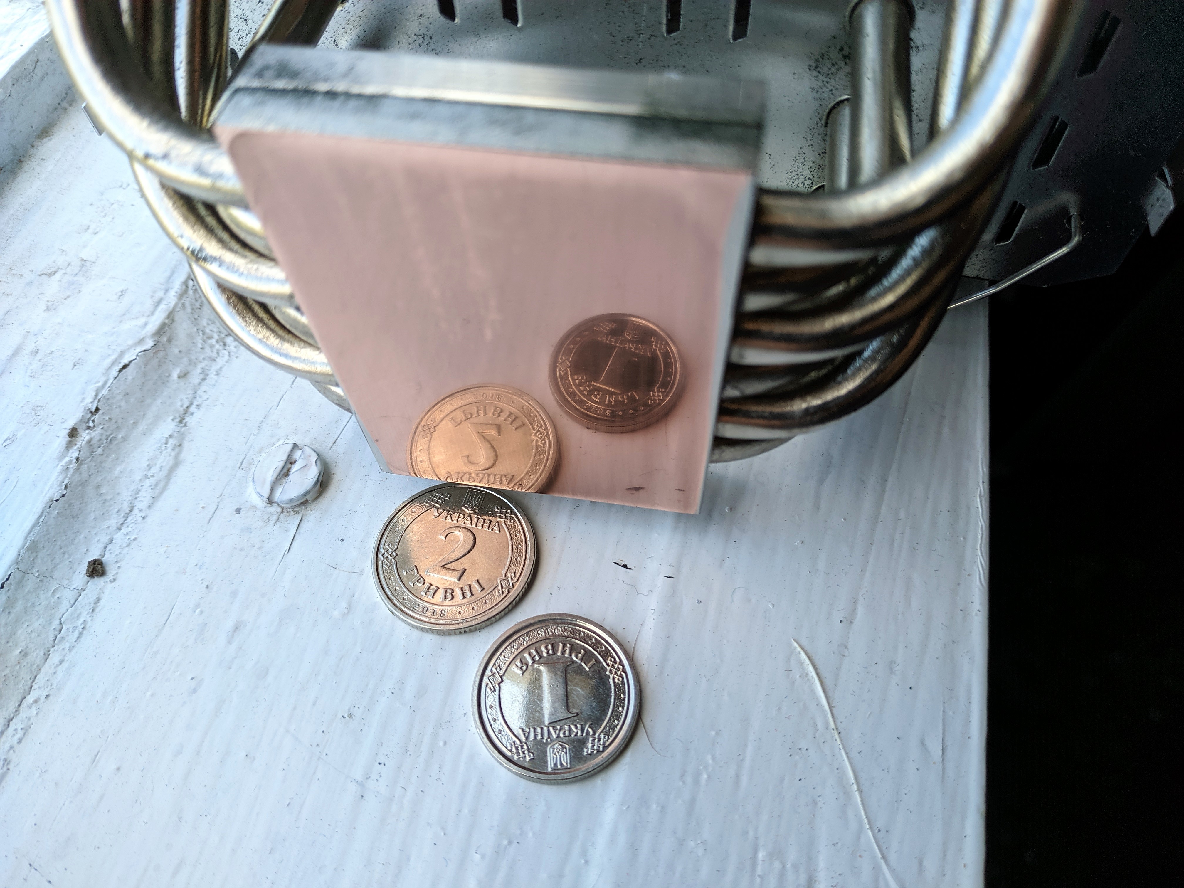

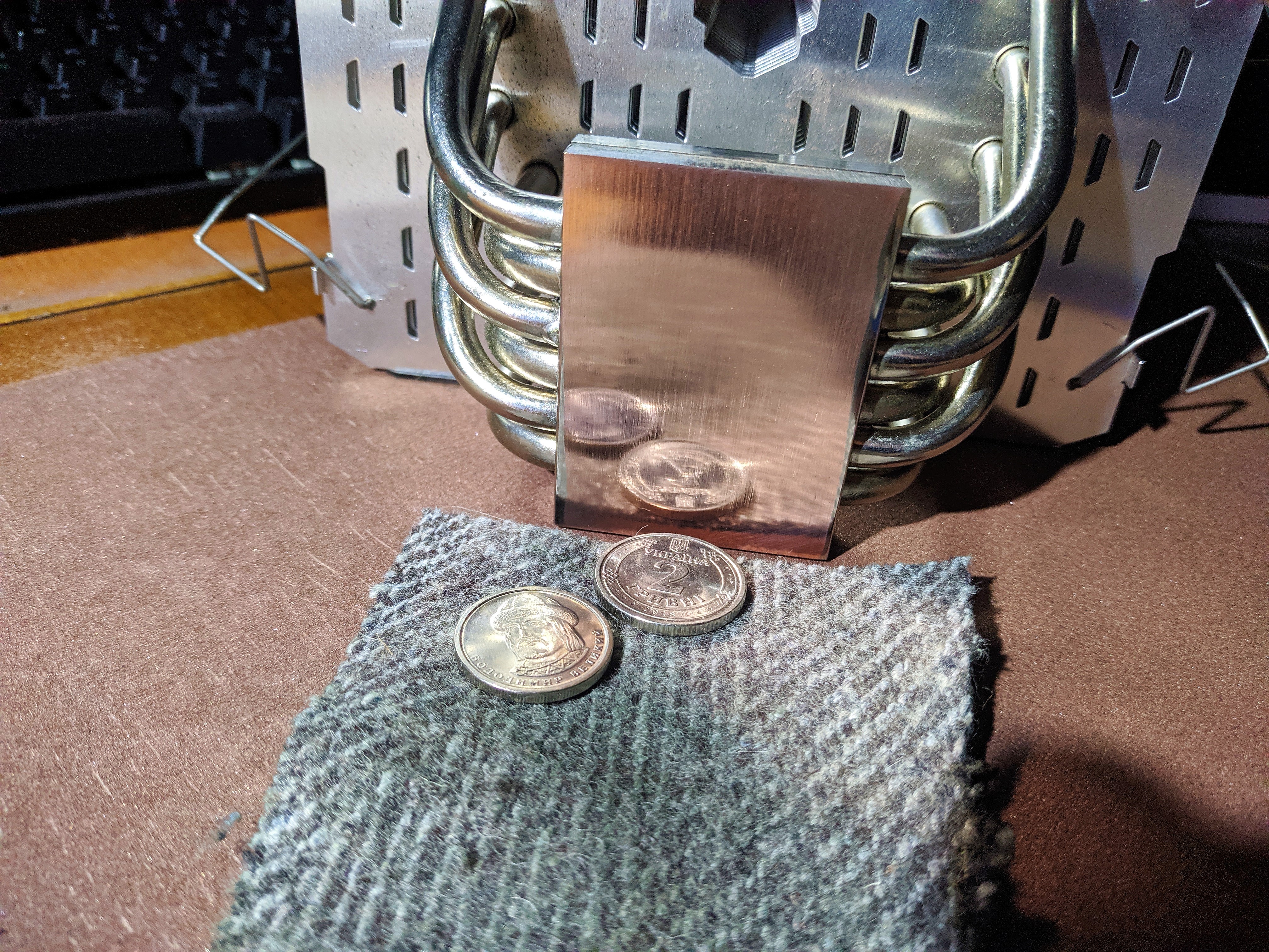

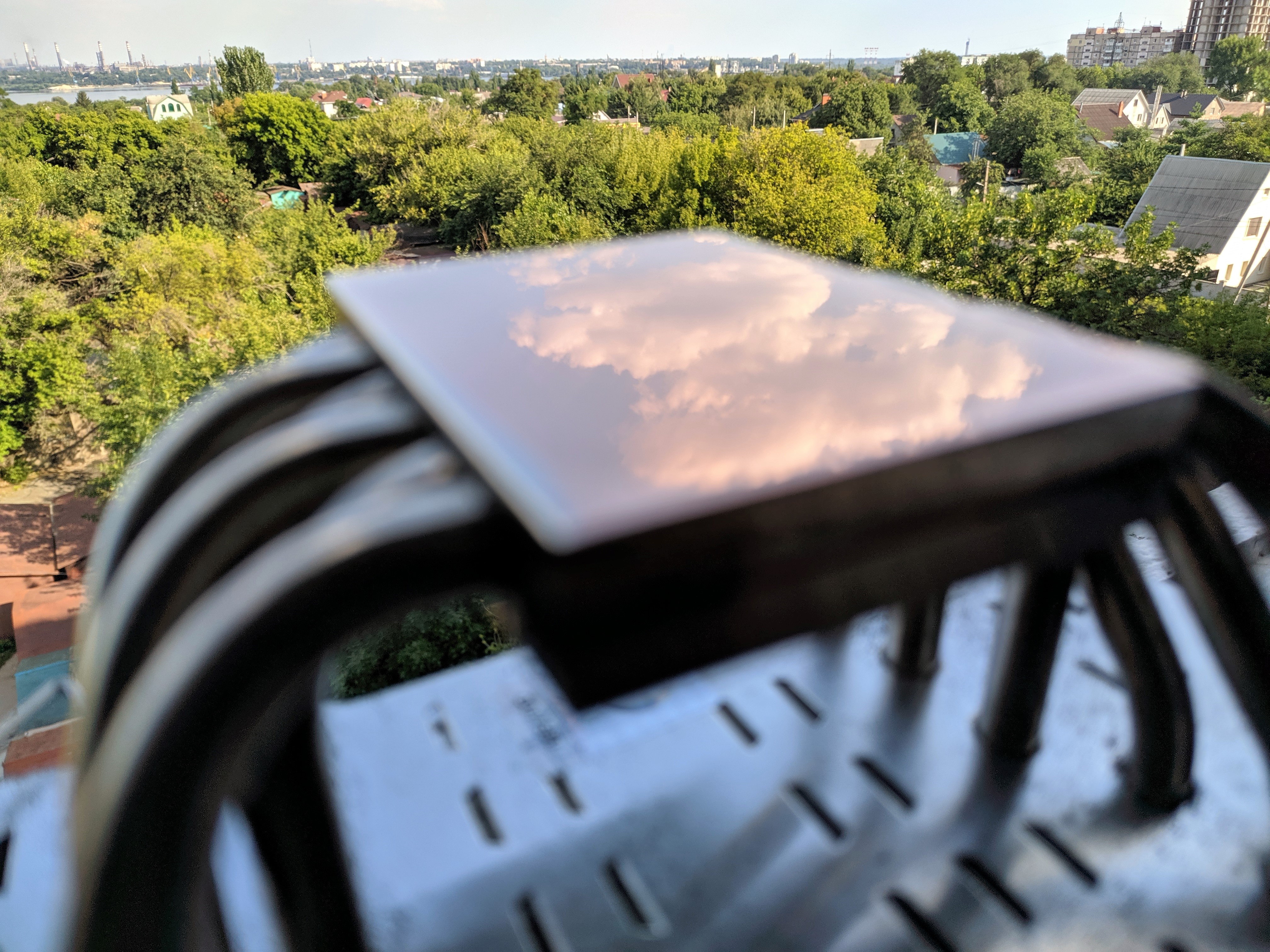

Чутка еще поллирнул, косячки убрал. Не в зеркало конечно но уже лучше. На сколько терпения хватило)
IMG_20190720_164730.jpg [ 2.77 МБ | Просмотров: 3371 ]
IMG_20190720_164822.jpg [ 1.95 МБ | Просмотров: 3371 ]
Разницу пока не понял, даже в паре градусов прибавил, но сегодня жарко, так что думаю хуже не стало. Но руки свирбеть перестали. :D
Добавлено спустя 21 минуту 24 секунды:
Вообще меня осинило, крышка проца и пятка радиатора должна быть с одинаковыми зубцами или волнами с высокой амплитудой. все таки площадь контакта выше при одинаковом периметре.
