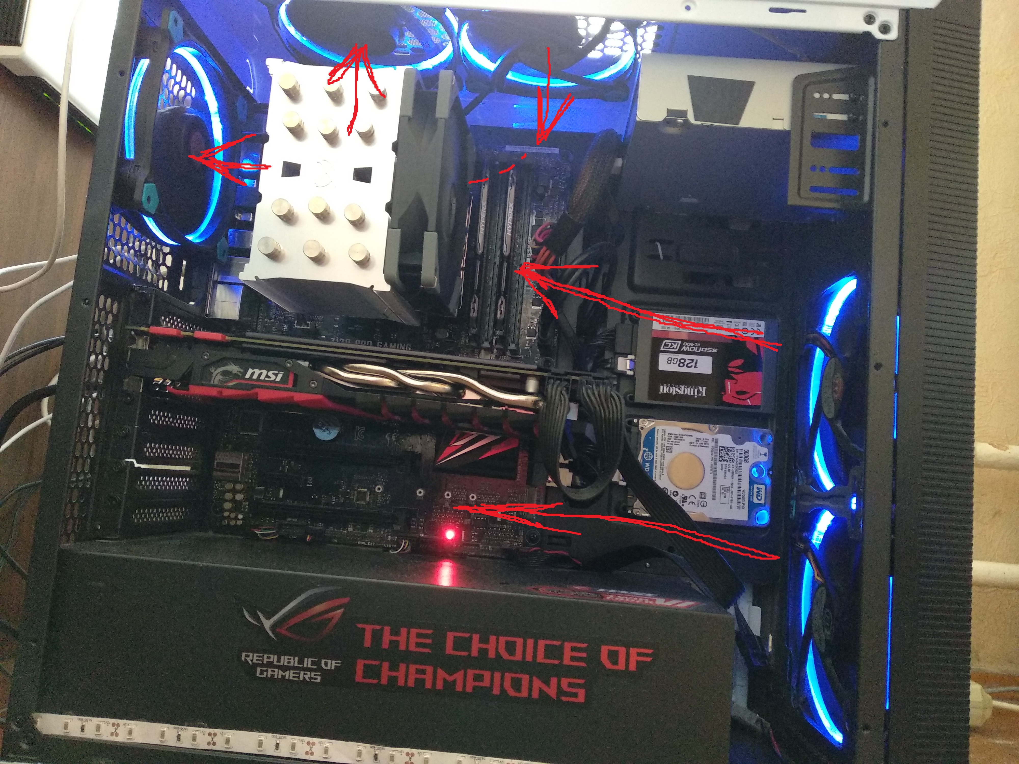

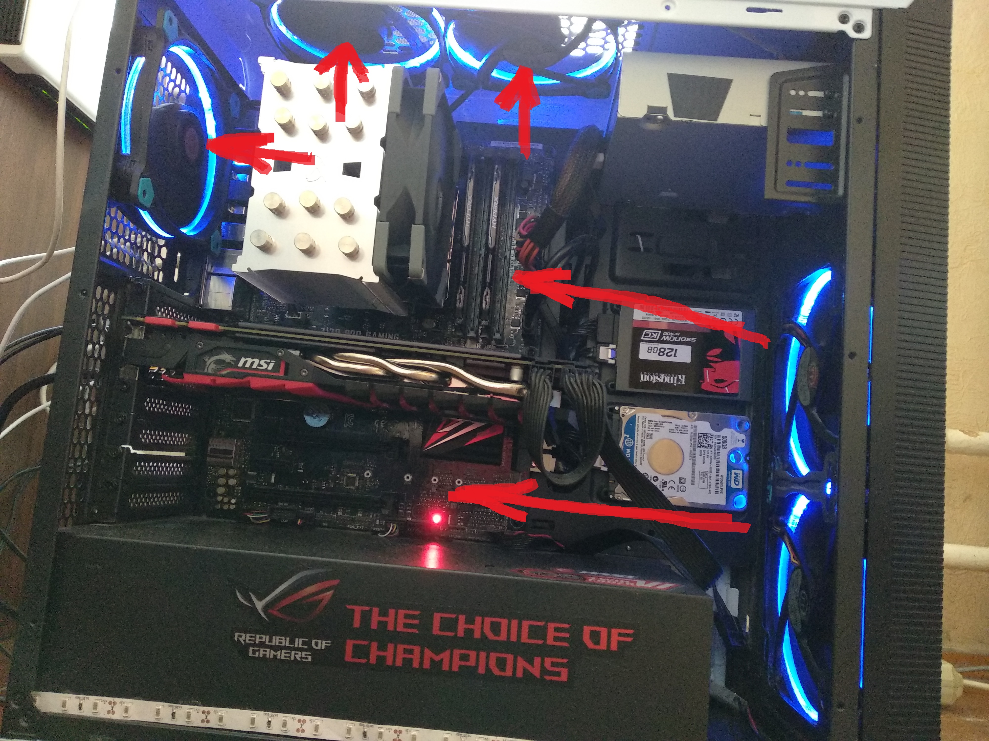

Добрый день. Как было бы правильно оптимизировать поток ,в частности верхние да куллера . Переехал с водянки и вот теперь диллема с потоком свежего воздуха в башню.
Как было бы верно?
1) Поток с подачей через башню сверху?
2) Поток как в обычно в таких корпусах?
С подачей
Комментарий к файлу: С подачей воздуха сверху.
охлад.jpg [ 3.3 МБ | Просмотров: 1287 ]
Сделать как обычно
охладклассический.jpg [ 3.26 МБ | Просмотров: 1287 ]
