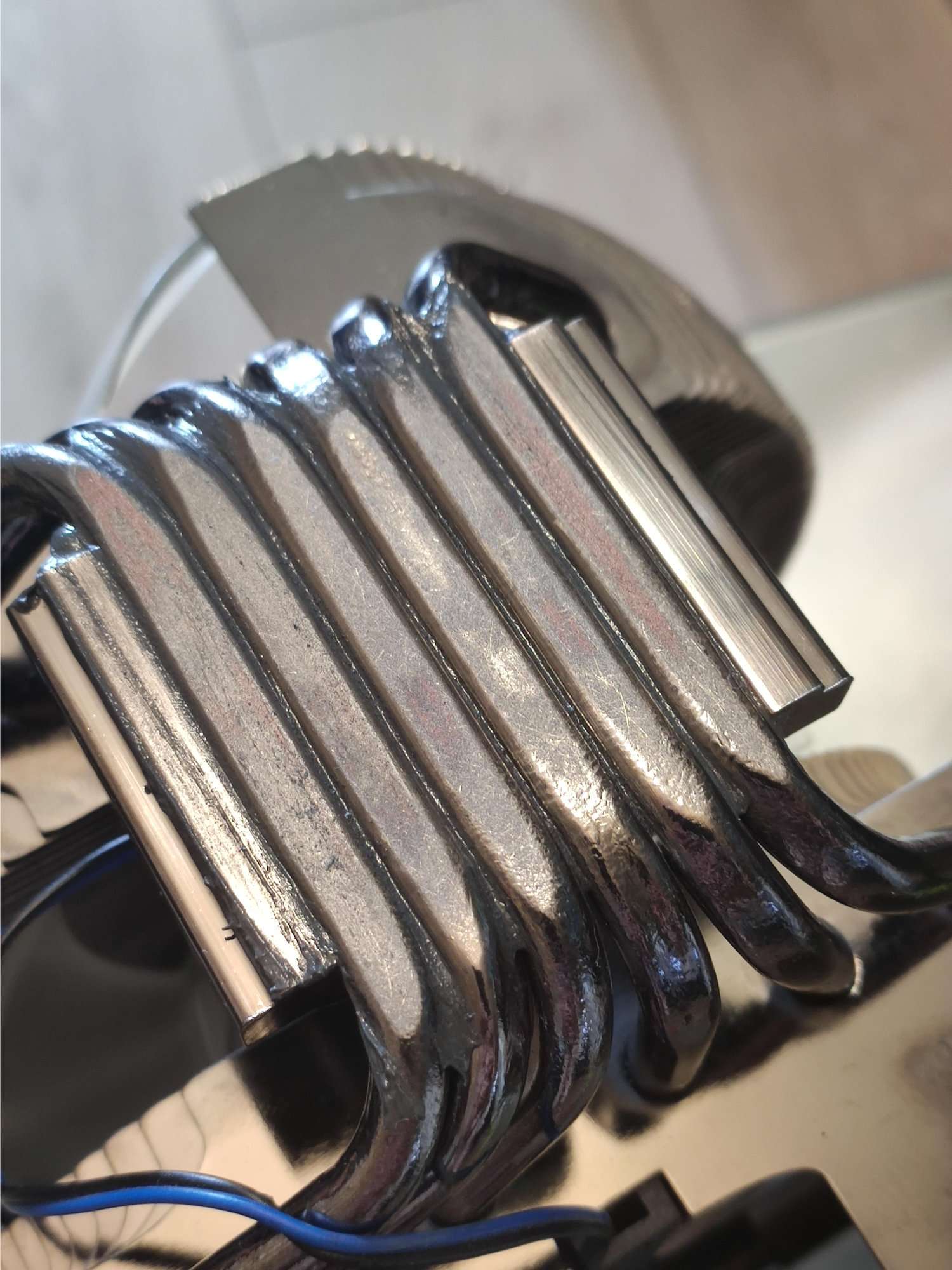

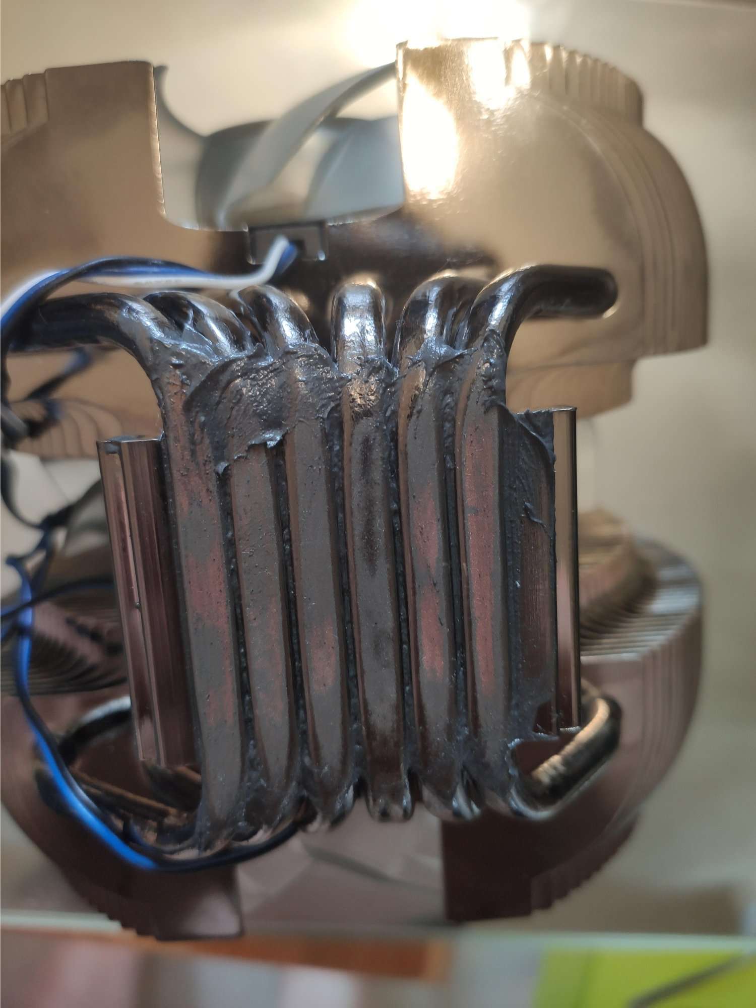

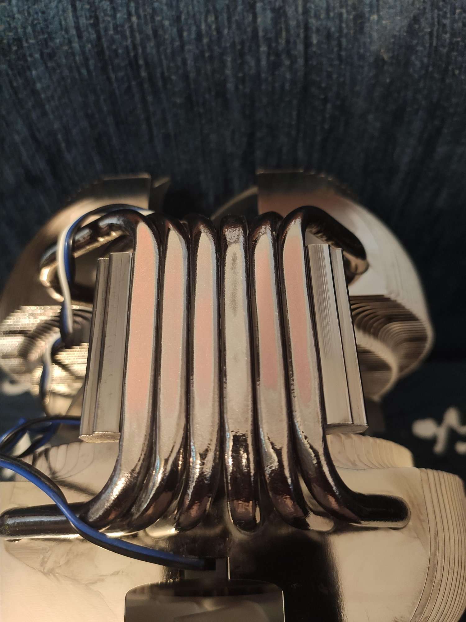

Всегда думал, что основной производитель с кривыми основаниями - это термалрайт (ну и айсхаммер, выпускавший радиаторы по лицензии или как там)-) Много кулеров в свое время сменил от этого производителя были и SI-128SE, и IFX-14, и Macho, и True Spirit 140 - все были горбатые-)) Но тут давеча попался в руки ТОР от Залмана 2011 года CNPS-12X, который стоил в те времена под сотку вечнозеленых-)) Прибывал я в шоке долго-)) Из 6-ти трубок 4 внутренние завалены, а одна так вообще ппц. Шлифовал долго-)) Но до идеала так и не вышел, решил больше не шлифовать, т.к. крайние трубки до дыр бы протер-)
Решил выложить для общего развития-)
1592937642972.JPEG [ 180.92 КБ | Просмотров: 8431 ]
1592937629338.JPEG [ 141.26 КБ | Просмотров: 8431 ]
1592937616158.JPEG [ 210.32 КБ | Просмотров: 8431 ]
