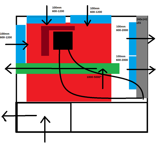

Добрый день, прошу помощи экспертов оценить/исправить направления вентиляторов в системе. Корпус Fractal Design Define mini C TG
Впуск:
Сзади вентилятор от scythe mugen rev.В
Сверху два штатных вентилятора корпусные от fractal design
Выпуск:
Вентиляторы на радиаторе AIO be quet! silent loop 240
Видеокарта 1080ti Asus turbo
Блок питания отделён нижней стенкой, стоит вентилятором вниз. Хотя корпус предусматривает возможность установкой вверх, в стенке есть перфорация.
Сейчас главная проблема это пыль. Верхний фильтр накладной на магнитах не особо полезный, большую часть пропускает, сзади вообще нет фильтра. Передний фильтр бесполезен, можно сказать фильтрует в другую сторону. 140е вентиляторы корпус позволяет поставить, но их придётся докупать, насколько будет смысл пока не понятно. Ещё важен обдув врм, так как проц работает с 1.4-1.45в на постоянку, на плате стоит довольно большой радиатор и если его не обдувать, он начинает медленно нагревается до ~70гр, а вместе с ним и задняя пластина, температура на которой по ощущениям выше чем спереди ещё градусов на 10. С видеокартой в такой конфигурации под нагрузкой 75гр на 70% оборотах, если поднимать выше уже не спасает шумка и слышится неприятное шипение. Хотелось бы сбить температуру гпу на несколько градусов, сохраняя комфортный уровень шума
13.png [ 37.22 КБ | Просмотров: 3317 ]
Регистрация: 06.03.2009
Фото: 48
fedx писал(а):
Есть идеи?
Убрать синие стрелки и +140 на процессоре, а так же заклеить лишние отверстия сзади над вентилятором, сбоку от карт расширения, и вверху на месте отсутствующего. А потом сравнить температуры и оценить прелести тишины.
Фото: 48
fedx
Попробуйте, скорее всего температура даже снизится, у меня в фотоальбоме посмотрите похожий вариант выдув без нагнетающих и всё заклеено, на корзине стоит из-за пассивной видеокарты. И в таком варианте температуры ниже чем в любых иных, в том числе три на вдув - три на выдув и два на радиаторе процессорного кулера. Все вентиляторы на 600-650об

Регистрация: 31.10.2008
Насколько я понимаю общие соображения "согласно физике газов удалять воздух из корпуса нужно сверху а приток "свежего" воздуха осуществлять спереди и снизу", для корпуса Zalman Z9 оптимальная схема должна выглядеть так (если нет желания колхозить второй вентилятор на морду под сидюком, но есть возможность поставить пару на боковую крышку):
Правильно?
Регистрация: 20.04.2017
да
но на деле так много не нужно
один боковой 120мм (который выше) и один верхний 140мм (который ближе к передней панели) в целом не важны и могут быть удалены
над боковой крышкой вообще стоит порабоать и оклеить её пыльником, чтобы корпус не работал пылесосом
https://telegram.me/xyligano
xyligano писал(а):
да
Насчет верхнего 140 понятно - он стоит перед процессорным кулером и там горячего воздуха не густо, незачем выдувать. А почему верхний боковой стоит убрать? Он же будет давать холодный воздух прямо под вентиялтор процессорному кулеру.
что требуется если у тебя стоит гигантская башня более 9000см2 и выше
которая в целом не то чтобы лезет в твой корпус
и не сказать что нужна тебе под твои комплектующие
а вот накачивать пылью корпус он будет на ура
ну и являться лишним источником шума
проще говоря, был бы у тебя внутри 7900x и 1080ти - это всё как-то бы имело смысл
а так - лучше заделать пылевым фильтром типа самоделкина эту дырку в боковой стенке
