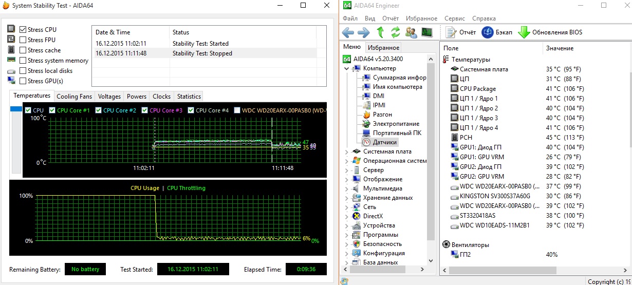

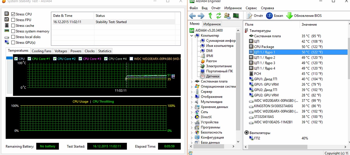

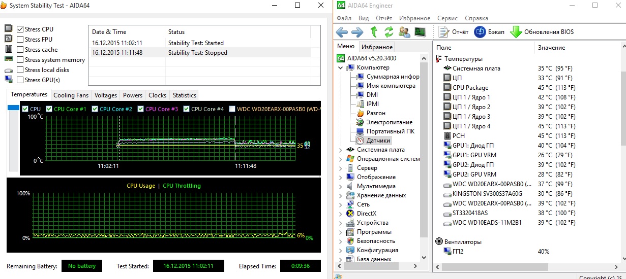

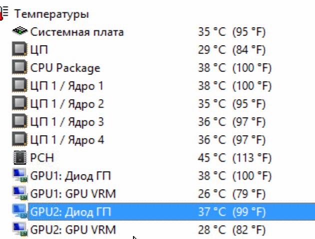

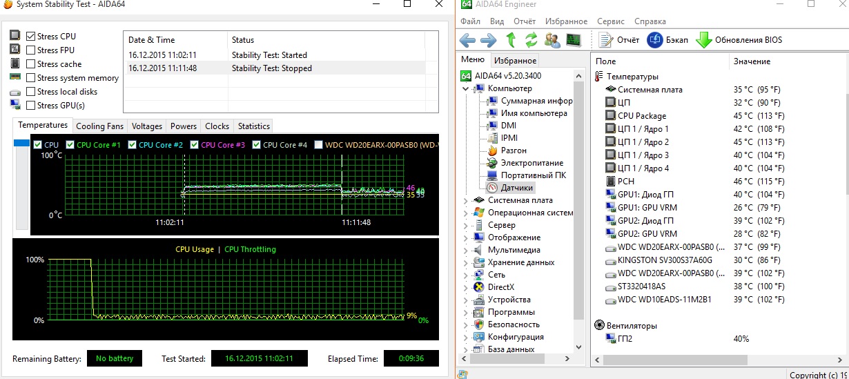

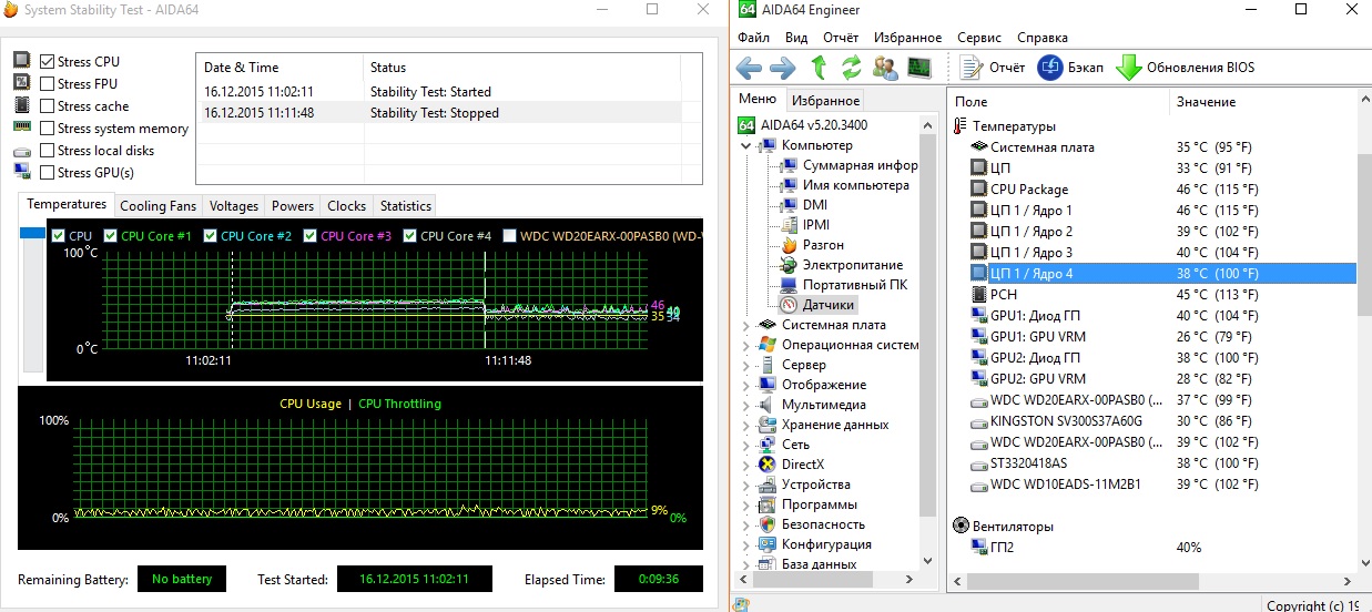

У меня третий день полета на жм-CLpro, прикладываю картинку стресс-теста через AIDA на стандартных частотах моего проца, потом попробую разогнать.
Есть какие-то странные скачки температур по ядрам, они кратковременные (то есть значение меняется за 1-2 сек), то есть в какой-то момент все примерно равны + - 1-2 градуса на ядрах, потом вдруг скачек на каком то ядре выше градусов на 5 больше чем на других, в основном скачки бывают на 1 и 4 ядре. Я не уверен что это с жм связано, может эти скачки происходят когда вода проходит через водоблок проца, холодная приходит а горячая уходит?
При стресс-тесте таких скачков не наблюдалось.
Все намного проще, установите себе HWmonitor и поймете почему одно ядро горячее других. Они работают не синхронно и не на полную, во время работы обычной(интернет, архивация небольших объемов и т.д) одно ядро может нагружаться на 100, а другое стоять себе спать на 2%. В стресс-тесте айда проверка идет на стабильность при синтетическом параметре - ситуация почти не достижимая обычными путями, т.е. загрузка постоянная всех ядер на 100 процентов, но даже при этом у ядер скачут температуры разные) Я выше написал про разгон до 4.8ггц и то, как температура один раз за тест взлетела до 79 и потом не появлялась вообще - связано это с жм или чудом.....у меня воздух и лопости вентиляторов работают на одной скорости 1300об\мин...
Повторю еще раз - ЖМ живет в комфортных высоких температурах. Когда я только купил проц, то по тестам смотрел все на 4.4ггц, вобщем с термопастой в простое было у него 1600мгц и температура до 24-25. После скальпирования я не сразу разогнал выше 4.4, пока в биосе лазил, то заметил температуру простоя - 28-30градусов, т.е. она выше чем у термопасты в простое, после покупки 3770К я дальше 4.5 не разгонял и в стресс-тесте было около 75 градусов, Потому что при 4.6 просто пк не запускался, теоритически могу предположить что мешал троттлинг и повышение температур до критических 90-100.Хотя может троттлинг работал просто из-за резких скачков температур, чего с жм не происходит, т.к. шаг скачка до предельных значений ближе к 75 градусам около 1-3 градуса и единожды может резко на 5 градусов прыгнуть, единственно что я не учел - у вас без крышки кристалл с жм и соприкасается с сво. Площадь кристалла меньше крышки...черт его знает)

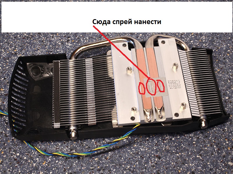

Коллеги тут намутил спрей ZINK http://cramolin.info/product/cramolin-zink-400/ дабы напылить на алюминиевый зазор между тепловыми трубками ASUS HD 7850. Что скажите - это избавит от риска вступления жидкого металла Coollaboratory PRO в хим реакцию с алюминием?

:-) теплопроводность у цинка весьма низкая... иными словами - сделаешь только хуже.
Тоесть переход с обычной пасты на жм не даст никакого снижения температуры? Тем более я только поверхность алюминия обработать хочу. остальное залеплю изолентой чтобы не запачкать.

если ты более теплопроводящий металл (алюминий, медь) обработаешь цинком, ты снизишь его теплопроводность. температура только вырастит, не смотря на применение ЖМ. к тому же какова реакция ЖМ с цинком абсолютно никому не известна. в твоем случае максимум что могу предложить - МХ-4.

Посоветуйте более менее доступный медный спрей. Вполне убедительная таблица. Я просто не подумал о теплопроводности цинка.

не нужно гемороя - купи MX-4. жидкий металл опасен для вышеуказанного куллера (было бы у него основание полностью медное - другое дело). к тому же ЖМ эффективен только при нанесении между теплораспределительной крышкой и кристаллом... в противном случае - выигрыш стремится к 1° или чаще всего к нулю по отношению к МХ-4. от спреев я вообще отказался бы - хрен знает их точный состав. все они из серии ЛКП, а значит кристаллизуются и разрушаются при определенных температурах или давлениях на них. где-то корябнул - ЖМ легко попадет на располагающийся под ними алюминий со всеми вытекающими. в общем, не стоит изобретать велосипед. ;)

antiOVER писал(а):
Beyond
Как-бы на видеокарте кристалл открыт и имеет прямой контакт с трубками. Видел много отзывов что при смене термопасты на ЖМ выигрыш может составить до 10 градусов.

Beyond
Что-то я сомневаюсь, что такие спреи имеют достаточную механическую прочность для соединения двух поверхностей с сильным прижимом. Чуть треснет слой, попадёт туда ЖМ и пошло-поехало. Всё в труху.
