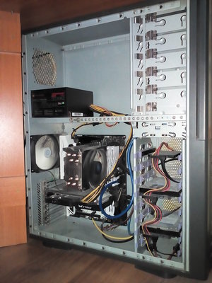

Здравствуйте уважаемые. Подскажите по корпусу:
2018-03-19 14-19-50.JPG [ 1.58 МБ | Просмотров: 1626 ]
Вентилятор на кулере процессора гонит воздух к задней стенке корпуса, вентилятор на задней стенке выдувает наружу. Вентилятор БП забирает воздух снизу. Возможность установить вентиляторы сбоку или спереди отсутствует. Имеет ли смысл здесь что либо менять в этом корпусе?

Aterax писал(а):
Вот думаю на процессор ещё одну вертушку поставить ноктовскую. Что скажете по поводу охлаждение в моем варианте?
1) наверх на выдув поставить 140мм вентилятор. оптимально be quiet pure wings 2 140mm bl047
2) комплектный вентилятор с задней стенки снять - он хлам. на его место поставить 140мм вентилятор на выдув. оптимально be quiet pure wings 2 140mm bl047
3) переставить центральный вентилятор кулера процессора на первую секцию так, чтобы он вытягивал воздух из первой секции в сторону второй секции и далее в сторону задней стенки корпуса (не забыв переклеить проставки виброизолирующие)
в таком виде установка второго вентилятора на радиатор будет иметь смысл только для прохождения стресс-тестов в максимальном разгоне системы.
проще говоря - разумнее за цену одной вентилятора ноктуа навести порядок в корпусе

xyligano А передние вертушки норм?(P7-F12) Значит докупить две вертушки be quiet pure wings 2 одну на зад вторую на верх. А вентилятор ноктуа на продув всего радиатора установить надо, в целом так понял...
Добавлено спустя 1 минуту 25 секунд:
Честно говоря он и сейчас уже как пылесос:D
