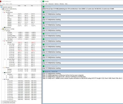

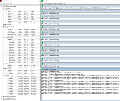

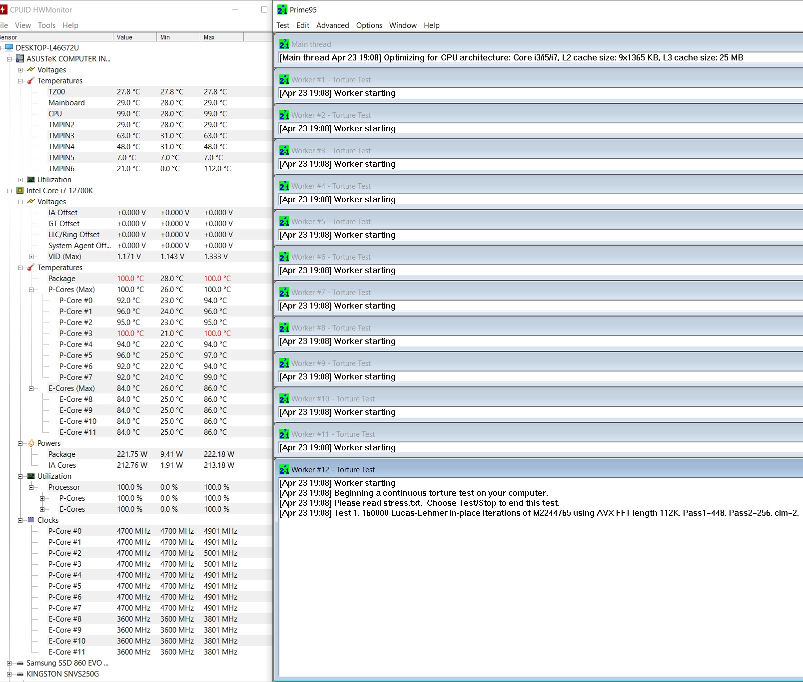

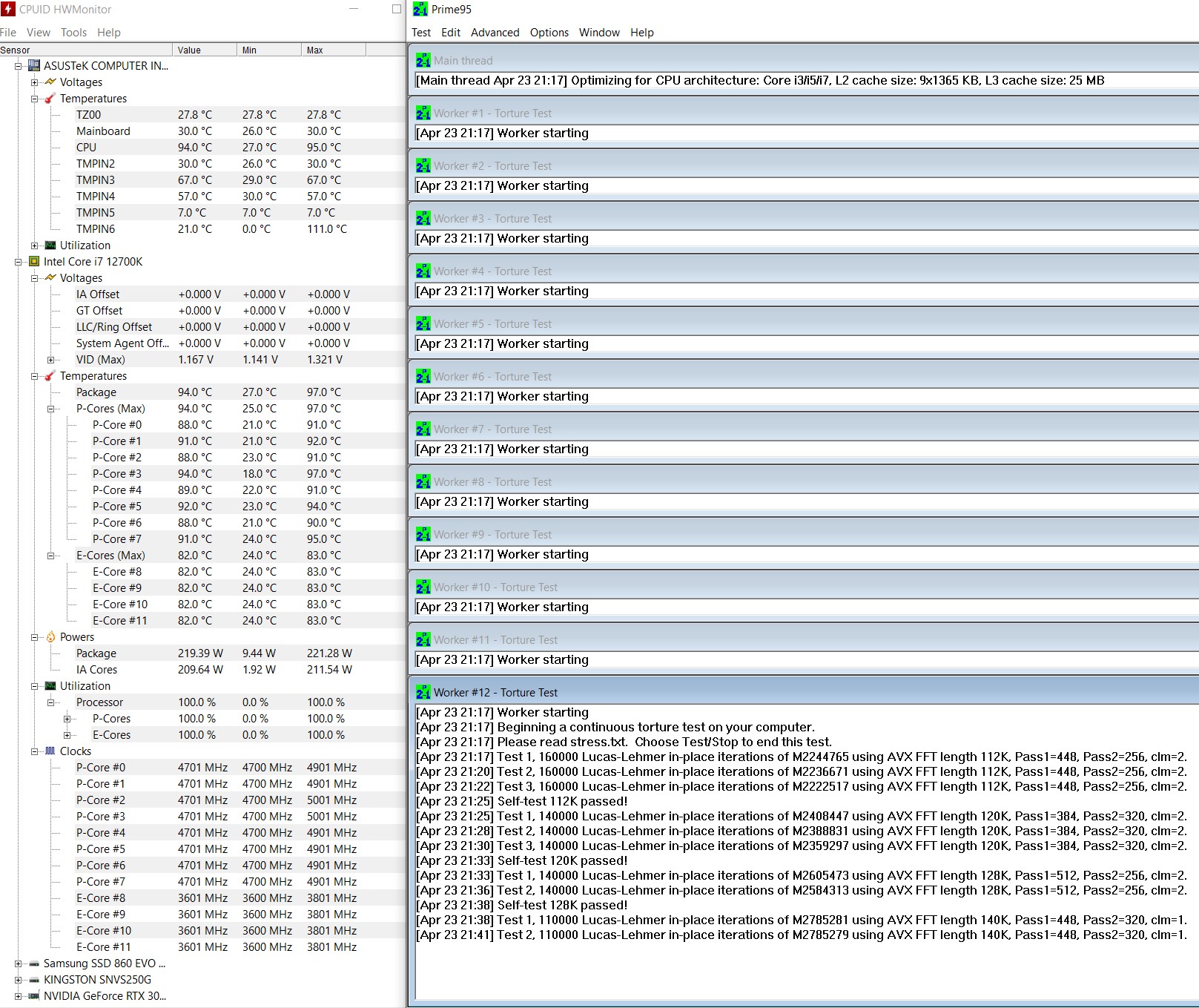

Пока еще не шлифовал свой TS140BW, просто считайте это "точкой отсчета" до шлифовки :
Комментарий к файлу: TR TS140BW/TY-140 1300rpm
P95-220W 1400.jpg [ 489.6 КБ | Просмотров: 10473 ]
Комментарий к файлу: TR TS140BW/TL-D14X 1800rpm
P95-215W 1800.jpg [ 631.64 КБ | Просмотров: 10473 ]
Как видим, эффект от замены вентилятора на "горбатом" ТС - 6С в Прайм 95. В СБ23 - разница уже 7-8С. Т.е. с учетом шлифовки я могу рассчитывать на выигрыш в сред нем на 10-12С - от исходного результата с TY-140. И возможно на прохождение Прайм95 с нагрузкой 220Вт при 1200/900 об/мин :oops:
Будем посмотреть :D
(пошел за брусками)
6850K/Armageddon/X99A-SLI Plus/TUF 3080/64Gb/Aurum 850PT/HAF XB EVO

Leshiy2371 как прогресс, что дала шлифовка?

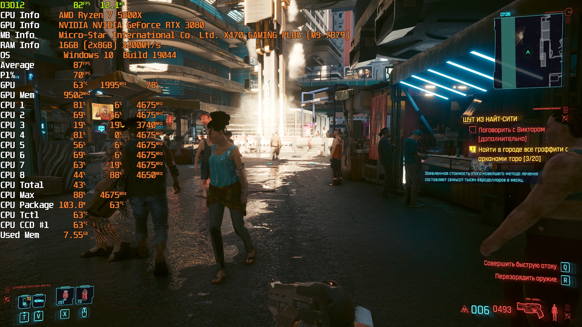

вот вам из последнего - шлифовка крышки ЦП позволила скинуть 10-12С - и это в играх.
П.С. Thermalright ARO имеет плоское основание - под процессоры АМД. Правда и стоит "чуть дороже".
Добавлено спустя 14 минут 7 секунд:
Martynov_M писал(а):
Вот как раз для вас написана эта статья.
Это не статья, а заметка, половину которой можно легко вырезать. Тестовая часть вообще ниочем - 70Вт :crazy: даже Киберпанк дает нагрузку в 85-110Вт на Р7-5800Х.
Cyberpunk2077_2023_12_05_19_16_31_916.jpg [ 1.61 МБ | Просмотров: 7043 ]
Кулер - TR Frost Tower 120 900об/мин. Как видите - он куда эффективнее вашего Мачо. А у вас что-то с тестовой системой.

SV88, 2022 писал(а):
Процессор: AMD Ryzen 5700X.
Кулер: AARDWOLF Optima 10X.
Температура в играх – 76 градусов.
Подтянул отверткой крепежные винты. Помогло! Температура снизилась на 8 градусов.
