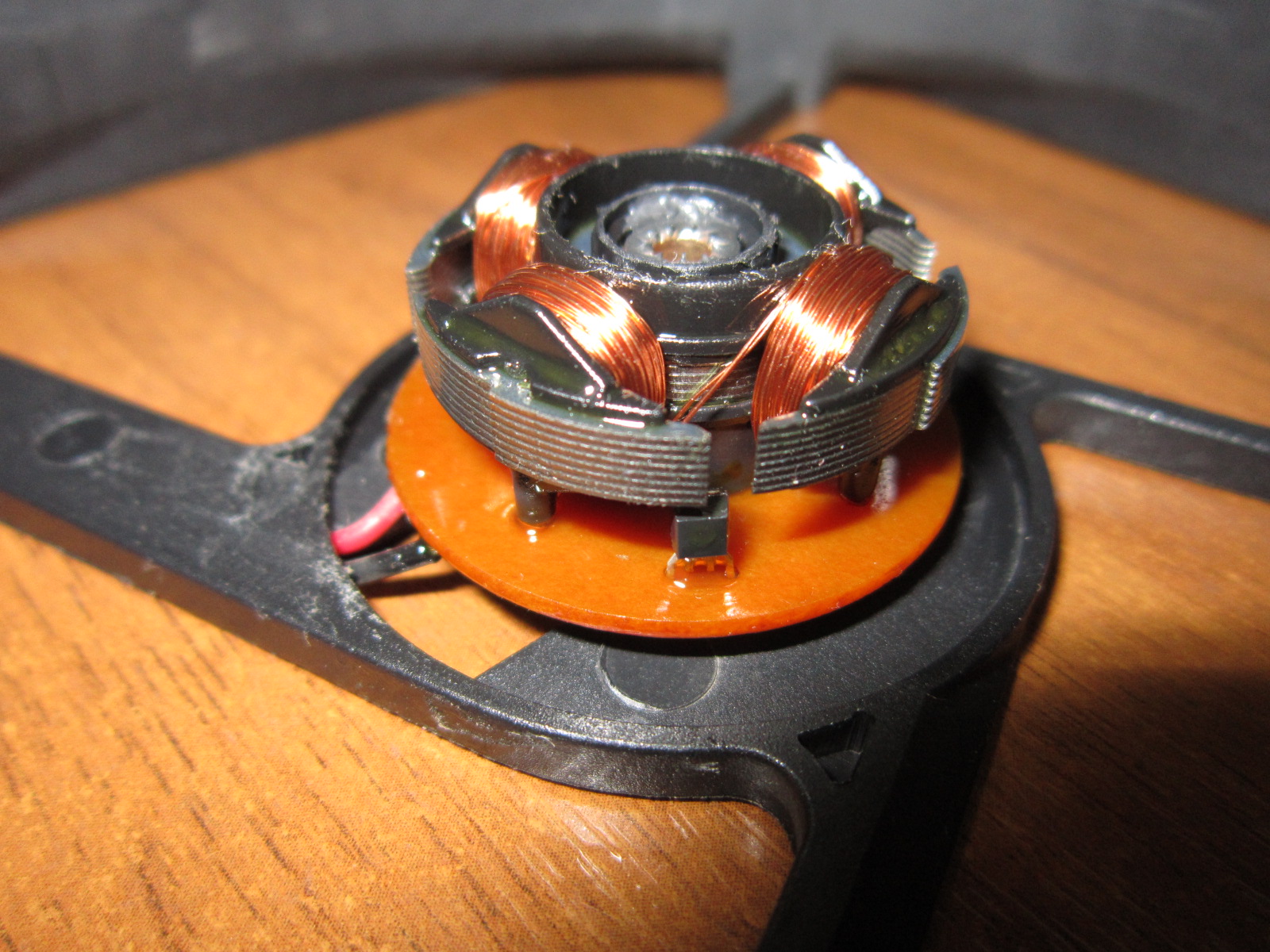

Вопрос вот в чём после где то полутора лет эксплуатации самым шумным местом в системе стал БП : Thermaltake TRX-650MPC. Стоит там вентилятор 140-ка разборка и смазка желаемых результатов не дала. Думаю заменить на что то типа : Этого. Питание вентилятора на бп осуществляется ч/з 2 pin разъём!!!! Какие провода из 3 pin надо задействовать при замене вентилятора??? Подскажите пожалуйста!!!

Цитата:
Не помог лак, всё равно жужит.
Наверно я что-то пропустил ....

N-J-M писал(а):
Заметил, что ротор становится горячий, градусов 60-70
Раз греется - значит где то трение. Я вообще не помню теплый ротор когда пальцем тормозил вертушки.
Греется ведь в статике, во время жужания, когда запустится, то уже не греется, хотя может потому что самоостужается. В статике трения ведь нет.
Окунал движок в алкидный паркетный лак. После просыхания лака на первых двух включениях компа не жужал, затем снова начал. Думаю, что лак размягчился от нагрева... он действительно, стал мягкий, и поэтому снова стал жужать. Теперь есть мысль залить всё эпоксидкой, т.е. сделать такой пластиковый цилиндр-опалубку, одеть его на двигатель, загерметизировать термоклеем щели на стыке с платой и залить эпоксидкой полностью катушки с пластинами вместе с датчиком Холла.

N-J-M

Регистрация: 16.11.2009
MaxA писал(а):
Ух, заморичился ты :)
Хотя я и сам могу на какой-нибудь фигне заморочиться. Всё ж веселее, чем в телик тупить или в одноклассниках висеть
Достал он меня уже... Сегодня после лака не жужал, я уже на радостях пошёл вернул в магазин Fractal Design Venturi HF-14. Пришёл, включил комп и опа, снова жужит...
