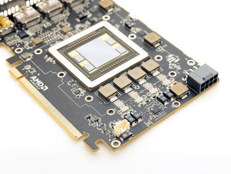

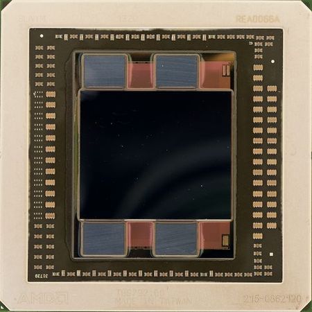

Вопрос по поводу ЖМ в качестве термоинтерфейса для FuryX/Fury/Nano.
У нее в рамке на подложке 5 чипов - сам GPU и 4 кристалла памяти HBM - все на одном уровне. Контакт радиатора происходит со всеми одновременно. Если использовать ЖМ, то все кристаллы будут соединены между собой как через проводник. Нет ли противопоказаний?

Arg обычная термопаста тоже проводник
Большинство паст не проводят ток.
Arg
А медным электропроводным радиатором вы не боитесь накрывать чипы?=)

sadaharu
Не, многие пасты, что погуще, слабые проводники, кз не будет
Astartes
Так радиатор через непроводящую пасту же)) типа))
Хотите сказать, что можно мазать ЖМ на эту видеокарту?
Там слой пасты минимален и во многих местах прямой контакт кремний-медь, ибо паста выдавливается из таких мест (поверхности не идеально ровные же).
Если уверены, что не закоротите обвязку вокруг чипов, то мажьте на здоровье.
Я на своей ВК все эти кондёры густо термопастой полил. На всякий случай.

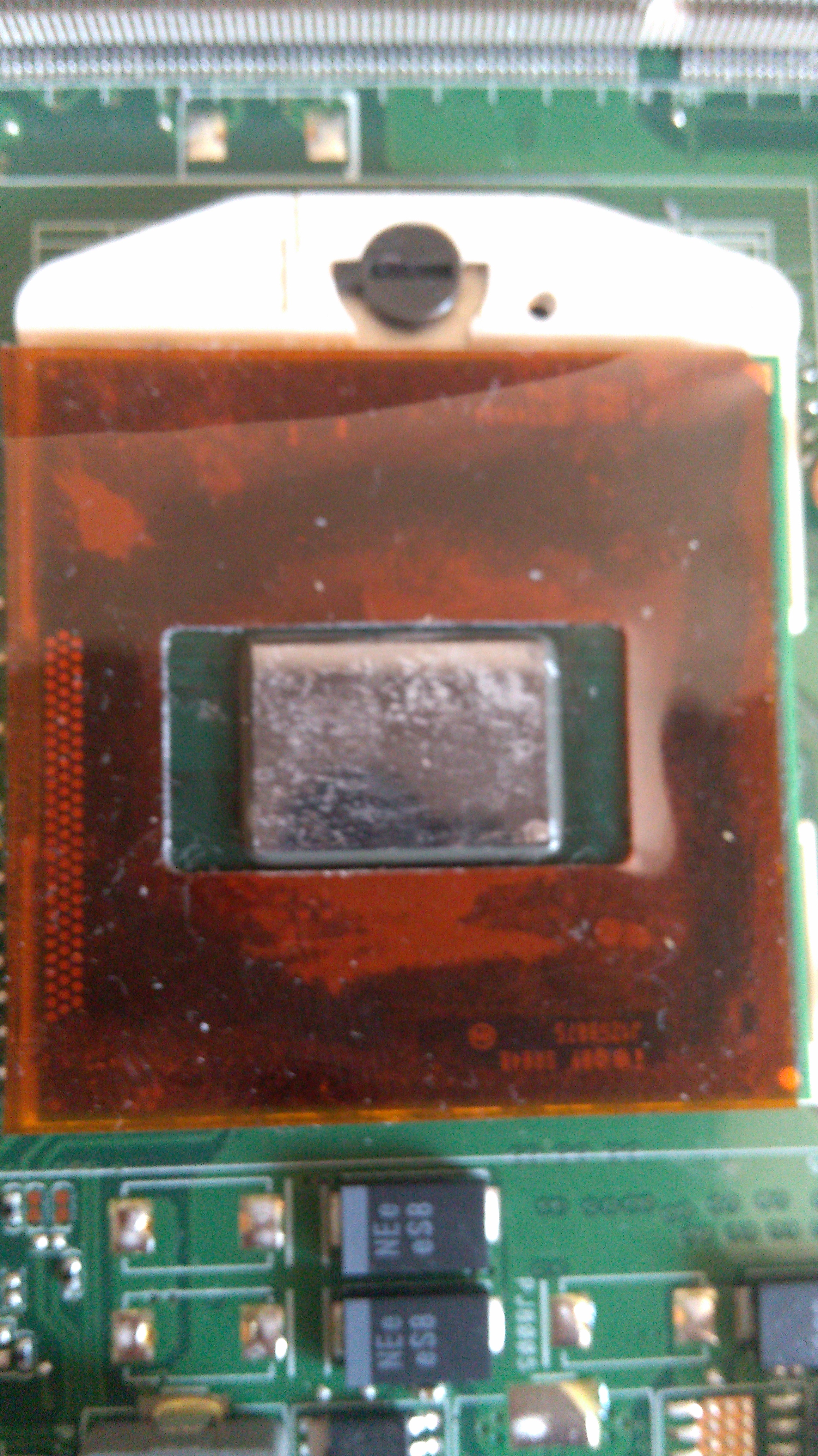

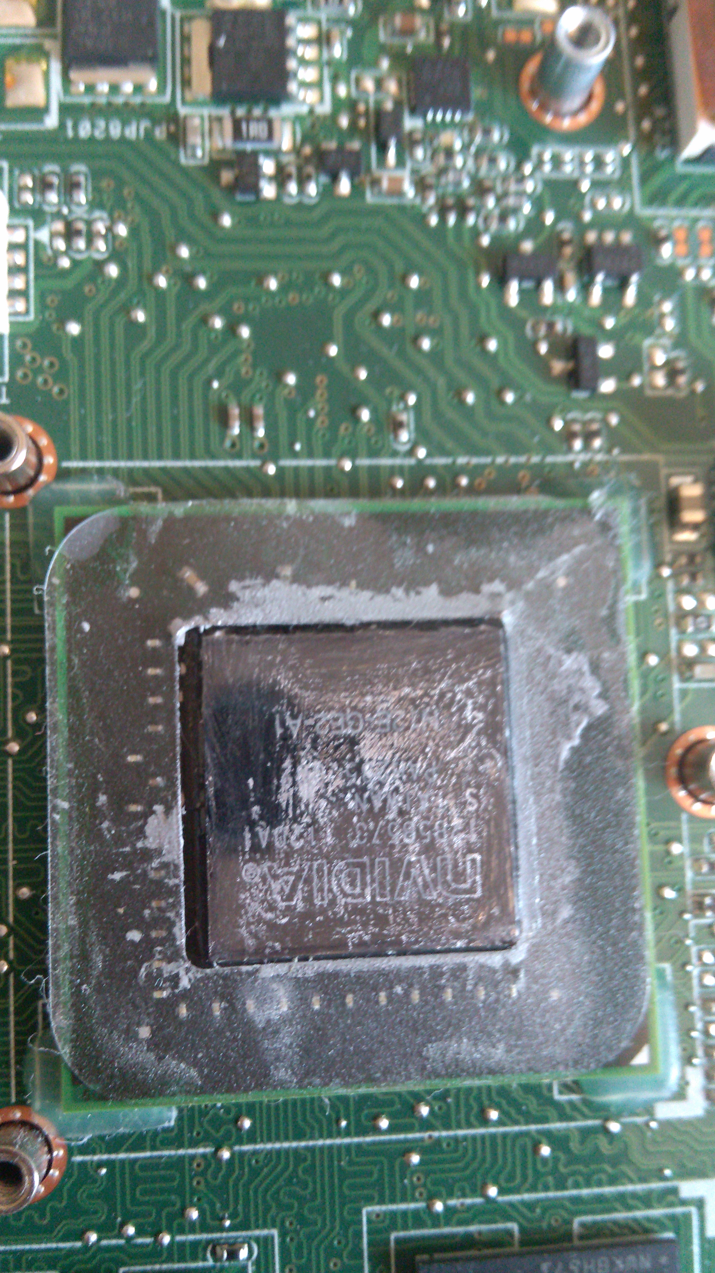

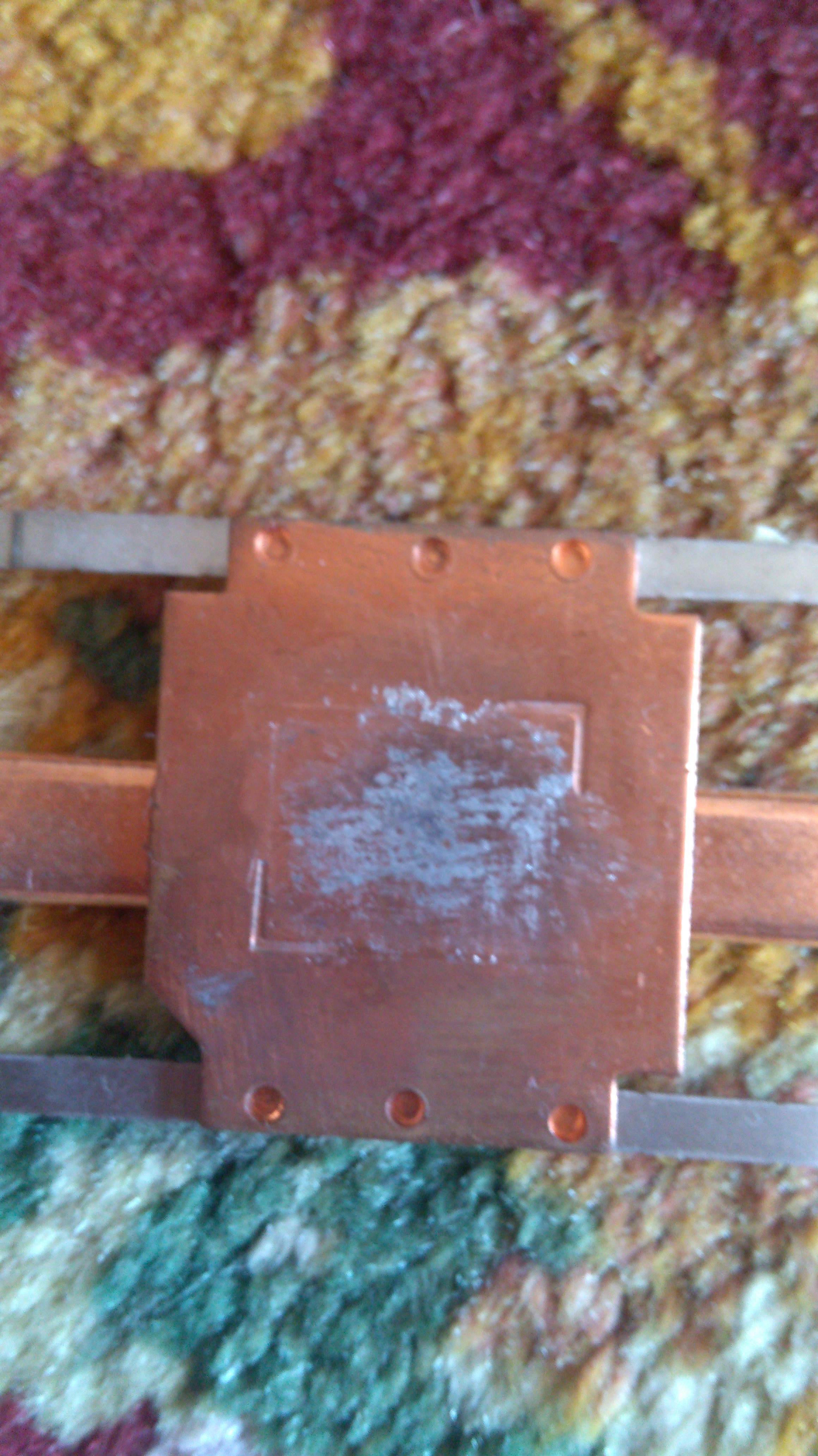

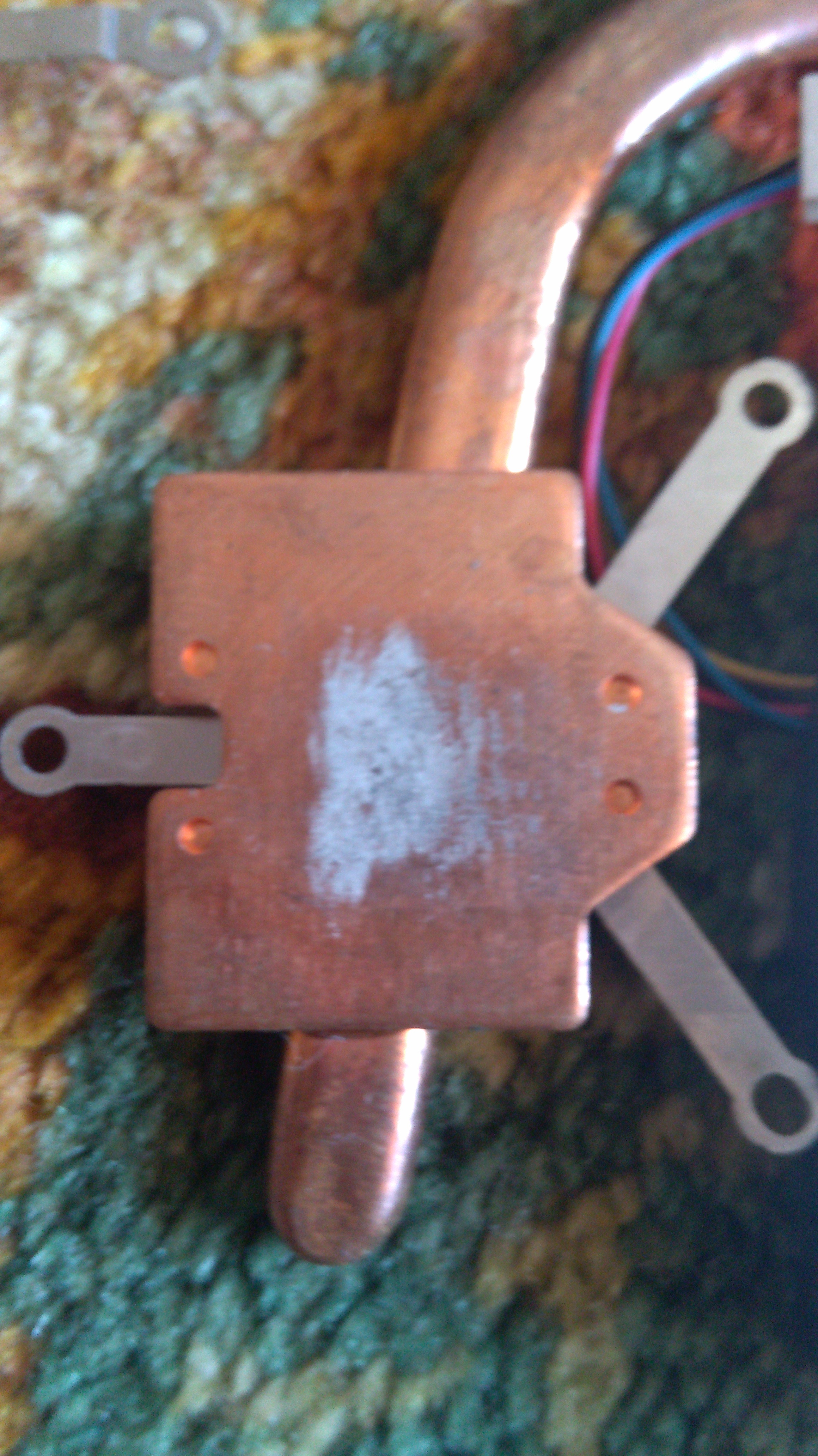

Здравствуйте. Года 2 назад наносил жидкий металл на проц и видюху в ноуте. Наносил именно на кристалл, предварительно тщательно очистив поверхность кристалла и основания куллера.
Последнее время стал сильно греться, нагрузку проца на 100% не выдерживал по температуре. Решил разобрать, посмотреть, что стало с СО, результат на фото.
По сути, жидкий металл стал твердым и прилип к охладу.
Было у кого такое? что посоветуете делать? Очищать и наносить новый жидкий металл? Не очищать и наносить новый ЖМ? или есть какая - то проблема, препятствующая использованию ЖМ в этом ноуте?

meaty писал(а):
есть ли с ЖМ, нанесенным под теплораспределительную крышку ЦП после скальпирования, проблемы
У меня практического опыта с ЖМ нет, но, судя по отзывам, кристаллизация встречается у тех, кто продолжительно жарил камень при температуре более 80°С. Но, по всей видимости, процесс не быстрый, т.к. деградация теплопередачи наступает через месяцы.
