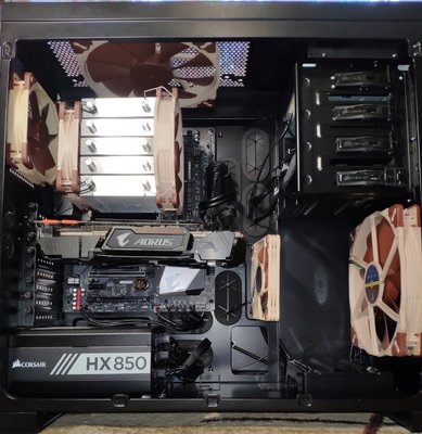

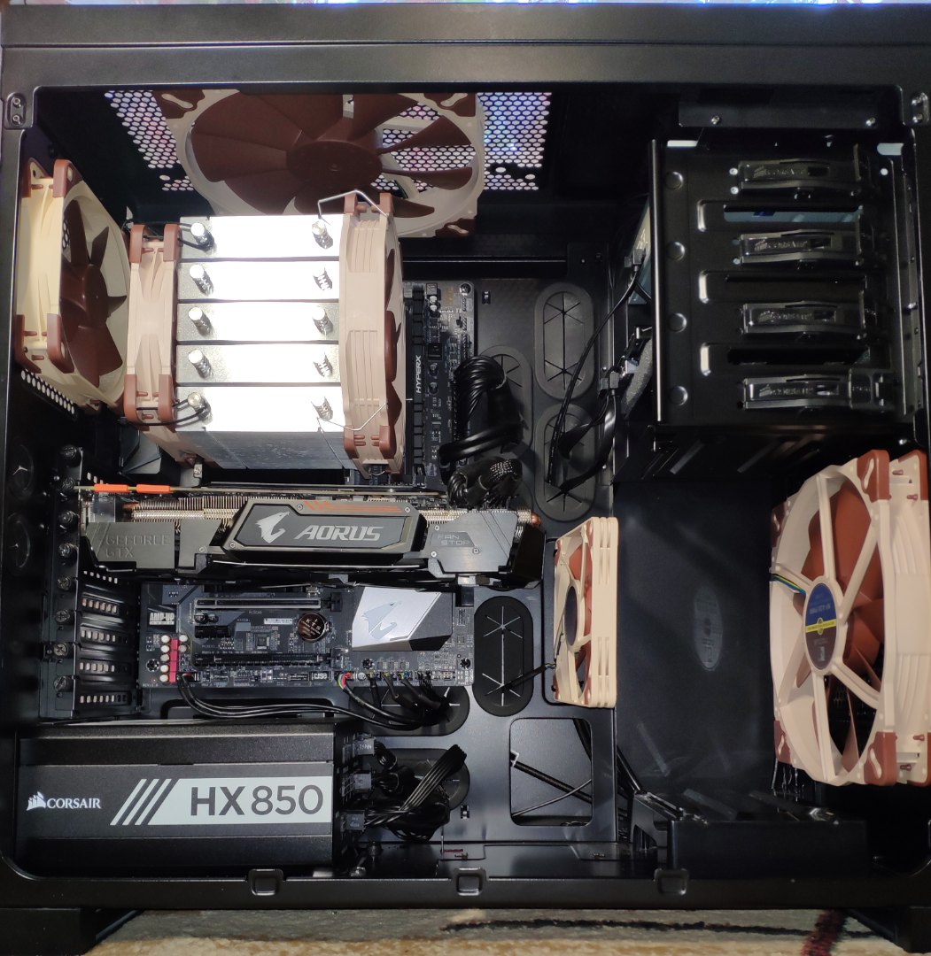

120мм что стоит рядом с вк, даст какой нибудь профит?
По тестам, да вк чуть легче, но мб его куда нибудь в другое место переместить?

имхо убрать вентиль с крыши(полностью заклеить решето сверху для пробы)
убрать второй вентиль с кулера
не дает сам же сказал, те убирать
Статус: В сети
Регистрация: 08.02.2012
Откуда: Алтай, Бийск
Фото: 15
и что, на выдув останется один вентиль на задней стенке? да это только ухудшит вентиляцию, нагретый воздух не будет удалятся полностью..
evilseed попробуйте верхний вентилятор сдвинуть назад насколько возможно, а освободившуюся часть решетки заклеить малярным скотчем (бумажным, и с внешней стороны корпуса) у меня так сделано в Z9 U3 , и 120-ка внутри корпуса ВК вряд ли сильно повлияет на температуры ВК, она просто будет "перегонять" часть объема воздуха поступившего от переднего корпусного. случаем нет дремеля? можно вырезать окно для 120-ки на днище между БП и корзиной HDD/SSD., в моем Z9 U3 вентилятор на днище снижает температуру ВК на 5-6°C. только нужен фильтр, иначе снизу всю "волосню" будет вдувать в корпус...
