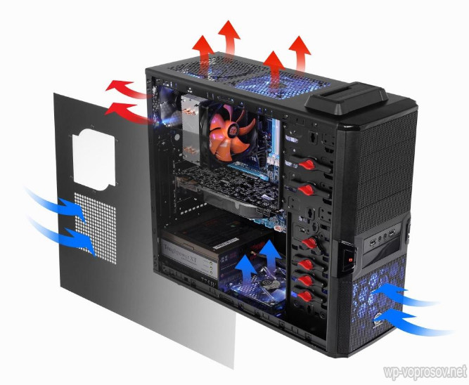

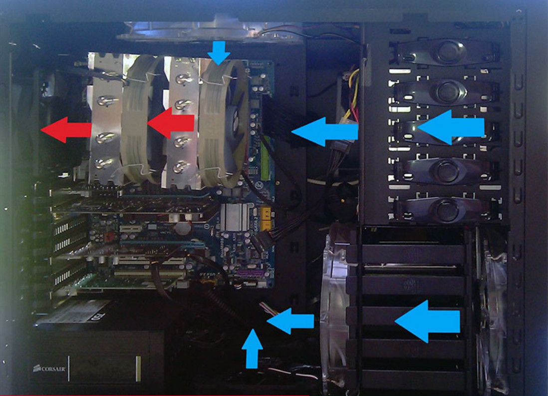

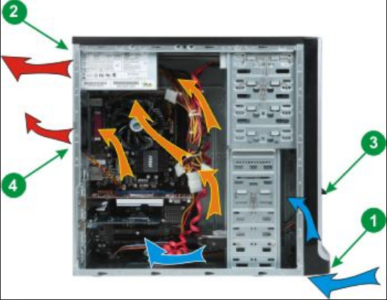

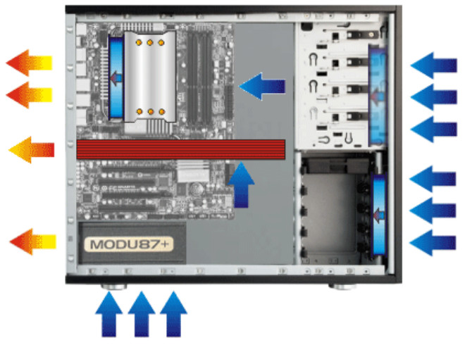

Построение воздушных потоков в картинках
1. Правильно
2. Правильно
3. Неправильно (потолочный вентилятор по центру вредный; - через него холодный воздух уходит, минуя процессорный кулер)
4. Неправильно (потолочный вентилятор вредный; - развёрнут не в ту сторону, завышенного размера и не сдвинут max к тылу)
Комментарий к файлу: Правильно
2019-02-07_000718.jpg [ 73.32 КБ | Просмотров: 2505 ]
2019-02-06_235850.jpg [ 59.38 КБ | Просмотров: 2505 ]
Комментарий к файлу: Неправильно (потолочный вентилятор по центру вредный; - через него холодный воздух уходит, минуя процессорный кулер)
2019-02-06_235511.jpg [ 80.21 КБ | Просмотров: 2505 ]
Комментарий к файлу: Неправильно (потолочный вентилятор вредный; - развёрнут не в ту сторону, завышенного размера и не сдвинут max к тылу)
2019-02-06_234410.jpg [ 199.24 КБ | Просмотров: 2505 ]
