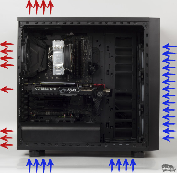

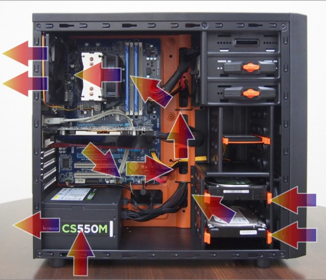

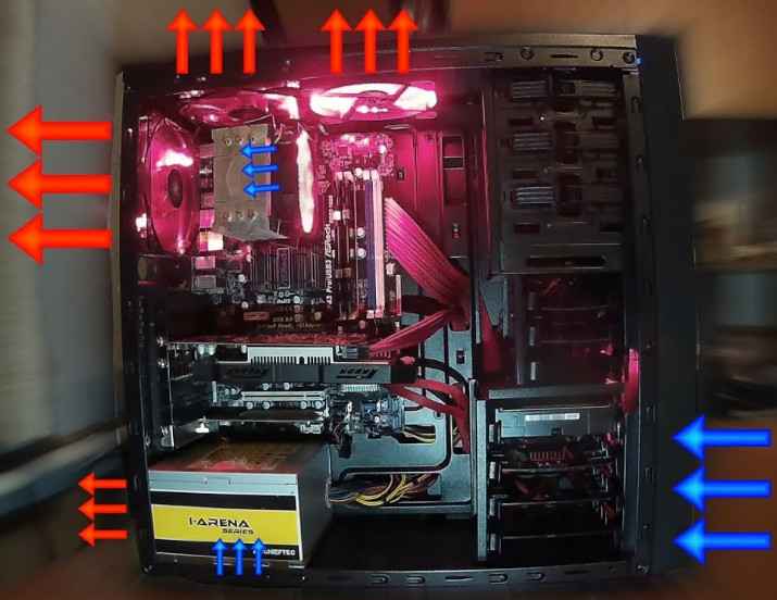

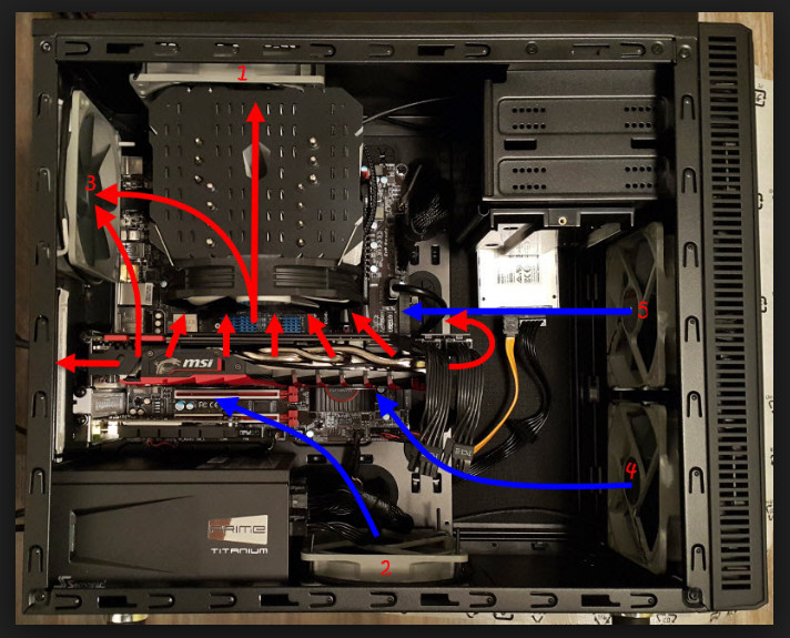

Построение воздушных потоков в картинках (часть вторая)
1. Правильно
2. Правильно
3. Неправильно (оба потолочных вентилятора вредные и подлежат демонтажу)
4. Неправильно (видеокарта греет процессорный кулер, что недопустимо)
5. Неправильно (потолочные вентиляторы: средний и крайний к фронту, - вредные и подлежат демонтажу)

Комментарий к файлу: Неправильно (оба потолочных вентилятора вредные и подлежат демонтажу)

Комментарий к файлу: Неправильно (видеокарта греет процессорный кулер, что недопустимо)

Комментарий к файлу: Неправильно (потолочные вентиляторы: средний и крайний к фронту, - вредные и подлежат демонтажу)
