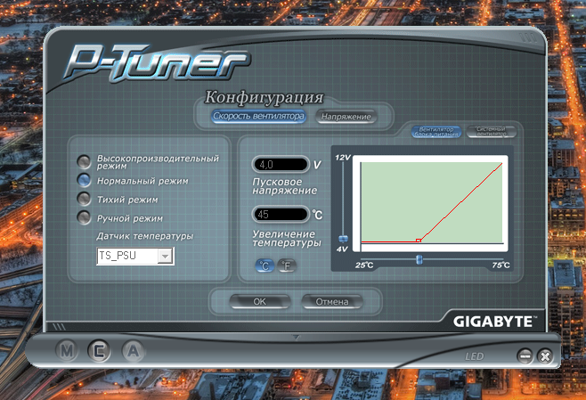

Что имеем:
Gigabayte 550W Odin GT
Работает с 2008 года, без сучка и задоринки. Вентилятор внутри всем известная модель: Yate Loon Electronics D14BH12.
Работает вроде пока норм, но чувствую что скоро помрёт или начнёт шуметь (если вплотную слушать вентилятор, то слышен характерный треск подшипников). Странно что он так долго вообще продержался.
Подыскиваю замену. По идее нужен с низким стартовым....бла бла бла...
Но обратил внимание, что у этого блока питания софтина имеет регулировку вентилятора (см картинку). Т.е. получается, что в данном конкретном случае гнаться за низким стартовым не стоит? И нужно выбирать тупо по нужным мне характеристикам?
Ну и по самому выбору...Нужно то, что есть в доступности и желательно максимально долговечное и неубиваемое, красивости не интересуют. Присмотрел 2 модели:
Noctua NF-A14-FLX (стартовое напряжение порядка 6,5в).
Noctua NF-P14S-REDUX-1200 (стартовое напряжение порядка 4,3в).
По характеристикам практически идентичны, один чуть тише, но стартовое напряжение выше, другой чуть шумнее, но стартовое напряжение ниже.
123.PNG [ 387.66 КБ | Просмотров: 2714 ]
